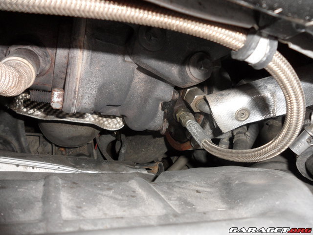

stort tack Airtune! så de är alltså byte som gäller. har beställt packningar till den, är det ens lönt att byta? i övrigt så har jag hittat en turbo på realcar.com som verkar bra. utbytesturbon till 1,8T(K03), vad tror du?  lägger även in en bild här på hur de ser ut under huven, mvh björn
274 Inlägg
8 november 2011
https://www1.garaget.org/gallery/images/112/111363/111363-80eb860cea2932c132ce9521c82ef477.jpg
så här ser de ut. tror de är i mitten där de läcker (:
Senast redigerat av Almqvisst (8 november 2011)

Som sagt så låter det på din beskrivning som att turbon är dålig, men det bör du kunna bekräfta om du börjar mecka med det. Det går inte att bekräfta något på den bilden. Ev så är lagerhuset lite oljigt men det kan lika gärna vara läckande kopparbricka på olja in anslutningen.
Utbytes kostar ungefär samma (200kr till) och bygger på ett original turboaggregat. Den du pratar om är en kopia som jag inte har någon aning om vilken kvalité den håller. Billigast är renovering om man kan bli av med turbon någon dag, men det kräver att skadorna på den inte är för omfattande.
