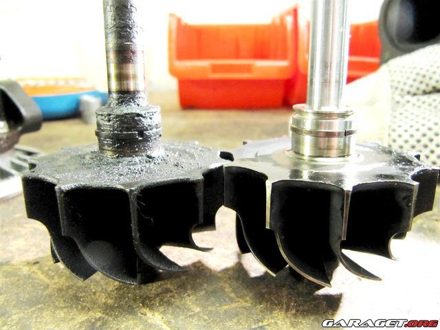

Som sagt, låter som problem med tätningen i turbon och när oljan åker ut från turbon rakt i avgassystemet så blir det lite som en rökmaskin med vit rök.
Som jag skrev tidigare så brukar detta bero på att det finns koks i turbon vid tätningen på avgassidan, när du har ett mottryck i systemet så hjälper trycket till att hålla oljan kvar i turbon men när mottrycket är borta så börjar den läcka genom tätningen och ryker då vitt.
https://www1.garaget.org/gallery/images/44/43399/43399-581f60b0ea6182097196385566e04ff2.jpg
Koksat turbinaxel VS ny. Nersvarvningen närmast axeln är oil slingern som är till för att kasta bort oljan från tätningsringen. Här kan du se att den är helt igensatt vilket inte är helt ovanligt.
