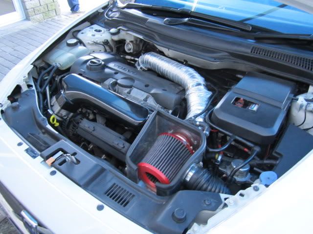

Låter som det wink Blir ett CAI snart också, försöker bara klura ut vilken modell. Simotas ligger ju bäst i pris, dock känns ECU placeringen inte helt okej..  blir den inte satans varm där när ingen kall luft skickas mot den? nån som har koll?
Ett öppet filter innebär ju mer ljud, vilket jag eg är ute efter, dock känns det inte helt ok att total fucka upp volvos faktiskt intelligenta originaldesign på luftfilterboxen... så jag är osäker på vad jag gör wink

Tjao, antingen en cold air intake, typ simotas eller BMC..   eller ett öppet filter med avskärmning, typ K&N typhoon.. dock känns det onödigt att köpa en hel sådan, då jag redan har elevate röret.
Ett luftfilter som gör att jag får lite bättre turboljud utan att totalballa ur ECU'n eller att frittera MAFen.. wink

Avgränsare till luftfiltret, det finns redan att köpa fast i plåt.
Okej, byggde ett 102mm rör till Focus Rs och då behöver man visst mappa om den, men det kanske bara gäller när man har ordenkligt trimmat.

Låter ju jäkligt intressant...     102 mm röret är lite för rejält för mig iaf.. men avgränsaren..
typ nått sånt här:
tänkte mig att försöka koppla ihop med original insuget, sen sätta dit en focus rs ecu box...  sen är jag glad wink=
