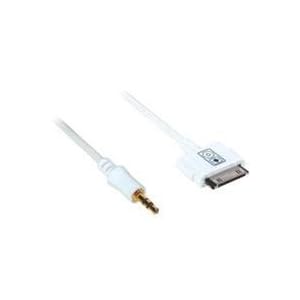

335 Inlägg
27 november 2011
En sån här rackare ger bäst ljud med det AUX uttag du har..     Det var en sån jag kört med tidigare, men ville slippa kablaget
http://ecx.images-amazon.com/images/I/11UYArAuNSL._SL500_AA300_.jpg
Köpte på ebay, ej sett i Sverige. Sök efter "3,5mm aux to iphone" eller något liknande så kommer det upp wink >
Kostar 40-50 kr med frakt från Kina..
