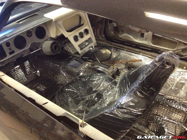

Klipp och klistra består tillvaron av för närvarande i garaget, lite pyssel att täcka kupen med dämpmatta. smile
http://www1.garaget.org/gallery/images/171/170749/170749-057521f81ee0c31a95a0b12727c7fec3.jpg
Ser bra ut, vars har du köpt dämpmattorna du använder ? smile jag vet in min har jag stoppat tjärplattor som man värmer fast.

Ja det är lite pyssel med det men det är helt klart värt det. Jag har ganska nyligen gjort det i min firebird och jag upplevde att det gjorde en märkbar skillnad. Ska du göra taket och dörrarna också? Det gjorde jag iaf.
Ja min målsättning är att sätta dämpmatta även på dörrar och tak, det "låter" lovande att det gör skillnad om jag får slänga mig med en dålig ordvits. lol
Köpt dem på BRL och de säljer ut dem så jag köpte på mig en rejäl laddning, 2 kvadrat Silent Coat matta för 395 spänn.

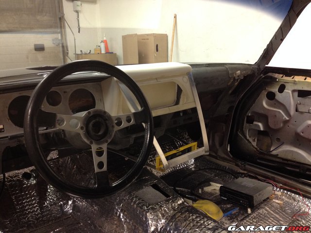

Nu är det dags med inredningen, har fått mina stolar och de passar alldeles utmärkt i T/A:n. Har även fått en låda med mätare + doorpoppers från Amerikat.
Har börjat med instrumentpanelen som ska få integrerad mittkonsol, har hållit på några dagar och har varit mycket "gör om gör rätt". Är lite på okänd mark men har googlat runt och hittat ett koncept som passar mig. Bygger en stomme av aluminium som ska kläs med fleece och glasfiber.

Sakta men säkert så börjar "kontoret" ta form, mycket funderande och testning av hur allt ska sitta. Allt ska va överskådligt och funktionellt, har även ändrat mig vad det gäller bilstereon för det blir en enkeldin istället för dubbeldin. Har ju en monitor redan i konsolbygget och en till blir lite väl häftigt, vill inte ha WCC look på interiören.
https://www1.garaget.org/gallery/images/171/170749/170749-2f9568fd4187734e83ef4db629093b14.jpg

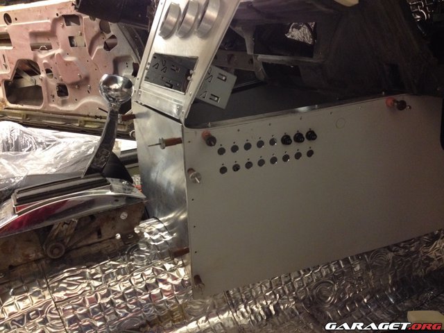

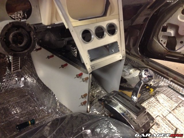

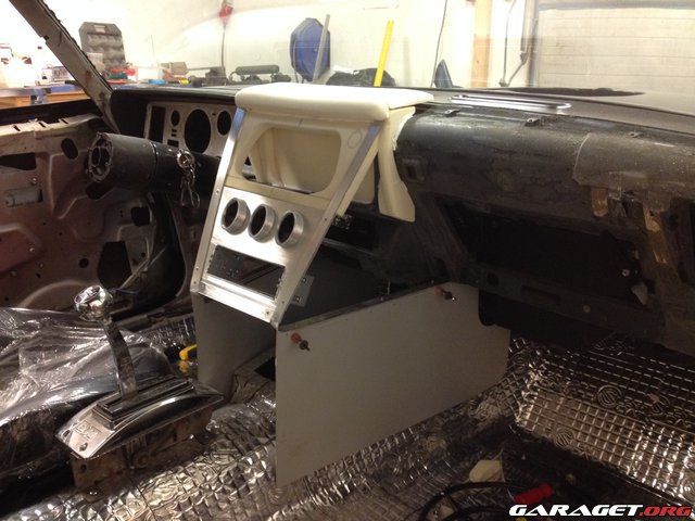

Konsolbygget fortsätter, håller på med de nedre plåtarna. Gör dessa i duralaluminium, lätta men styva som tusan.
https://www1.garaget.org/gallery/images/171/170749/170749-7b1490ff78f1358a42f000b1ddeed862.jpg
Täckplåten på förarsidan inpassad.
https://www1.garaget.org/gallery/images/171/170749/170749-171e75ecf69c740d3c583c989f9926f5.jpg
Täckplåt på passagerarsidan på plats, den kommer även att funka som säkringspanel. Alla säkringarna blir automatsäkringar.
https://www1.garaget.org/gallery/images/171/170749/170749-16903eb49366b3811aef5458986575f6.jpg

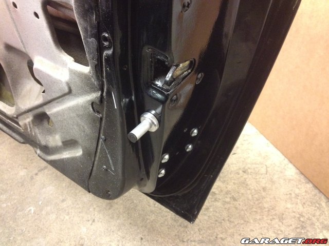

"Doorpoppers" på plats, monterade dem i dörrarna istället för i bakskärmsfalsen. Blir mer diskreta så här tycker iaf jag. Bra fjong i de små rackarna, poppar ut dörren gott och väl ett par dm.

Snyggt... smile
Funderade på växelspaken, den kommer inte ta i mittkonsollen när du har den i P?
Kanske bara ser så ut på bilden?

Hoppas att du hittar några tips som kan va användbart tills du ska bygga en själv. Jo jag ska klä hela överdelen med glasfiber så småningom. cool
Cappen skrev:
Snyggt... smile
Ja det ser lurigt ut på den bilden men som du ser på bilden nedan så har jag ungefär 40mm luft mellan knoppen och konsol. Är gott om plats iaf för mina knogar utan risk för blodvite. cool
Har inte blivit så mycket gjort denna helgen, massa andra måsten som skall göras med hus och trädgård. Lite tid lyckades jag få, har börjat med gaveln på främre konsoldelen. Konsolen ska ju fortsätta bakåt mellan stolarna och sluta strax bakom dessa. Har även borrat upp för säkringarna i högra täckplåten, blir lättåtkomliga och överskådliga.
https://www1.garaget.org/gallery/images/171/170749/170749-21678a95e344cf166d82ec5b55a4dd67.jpg

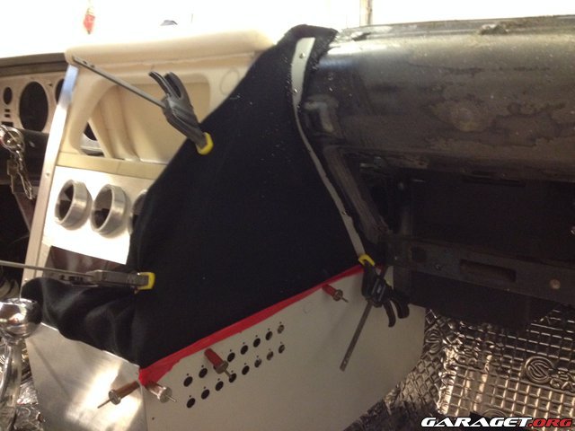

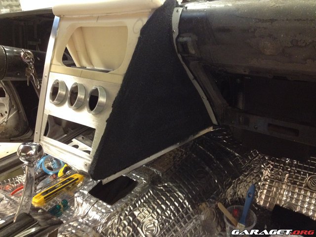

Veckan började inte så bra precis, elektriciteten försvann tidigt på måndagskvällen i stormen. Sen var det strömlöst fram till torsdag kväll innan elgubbarna tyckte att det var dags och prioritera ledningsgatan till vårt hus. Väldigt frustrerande att va utan ström men man är van. När stormen Gudrun passerat va man utan i tre veckor så man får va glad att det bara var tre dygn denna gången. smile
Nu har man värme och ljus i garaget så konsolbygget kunde fortsätta.
https://www1.garaget.org/gallery/images/171/170749/170749-664a4bd2f9ab08465b2a1eba124f8716.jpg
Har spänt upp fleecetyg som ska lamineras med epoxi.
https://www1.garaget.org/gallery/images/171/170749/170749-cb628d3689afb11e5564df959dd7f61b.jpg
Efter några timmar så hade det torkat så man kunde trimma till tyget, väldigt smidigt sätt att bygga på. big_smile
