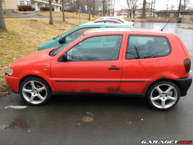

https://www1.garaget.org/gallery/images/135/134825/134825-cd5e023bfe42dcb33d244891342516b8.jpg
testar fälgarna före..

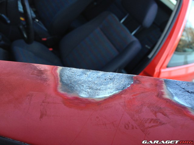

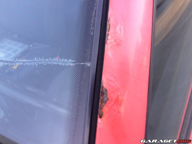

https://www1.garaget.org/gallery/images/135/134825/134825-d968c9e88e4f8a384f0b228e3ef0a4b0.jpg

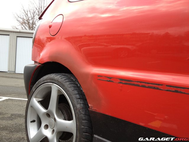

ta tag i detta ser äckligt ut..
405 Inlägg
19 mars 2012
#104

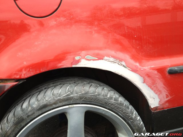

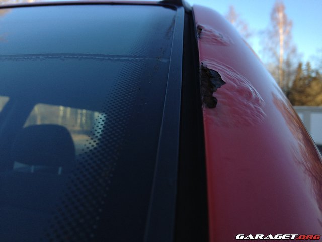

https://www1.garaget.org/gallery/images/135/134825/134825-ab523a962abcc844cbbccc2756e59029.jpg
lite bättre bild på hur grovt det är yikes

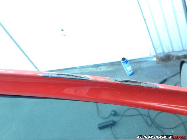

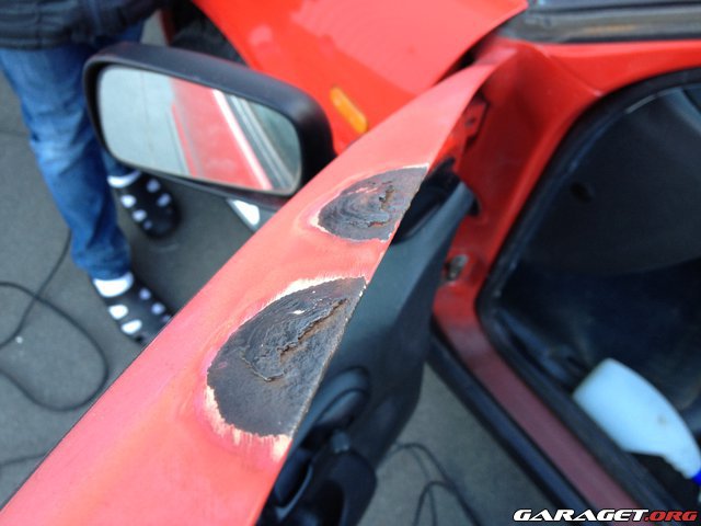

https://www1.garaget.org/gallery/images/135/134825/134825-0a5a53358589922b526ae62071edf019.jpg
bort me skiten

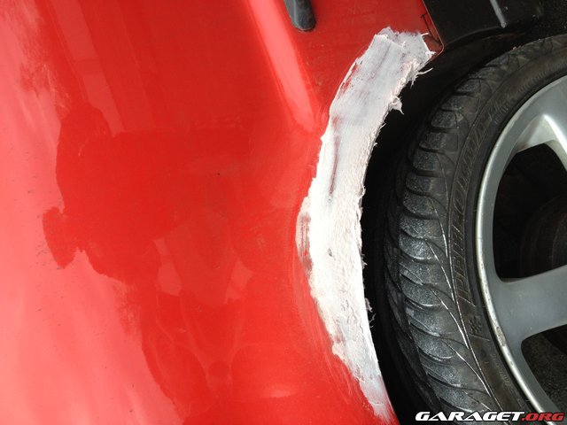

https://www1.garaget.org/gallery/images/135/134825/134825-5f877c954ee30518c7f360c7e7f30fb7.jpg
hackade bort det som satt på skiten den slipa ja ner allt igen

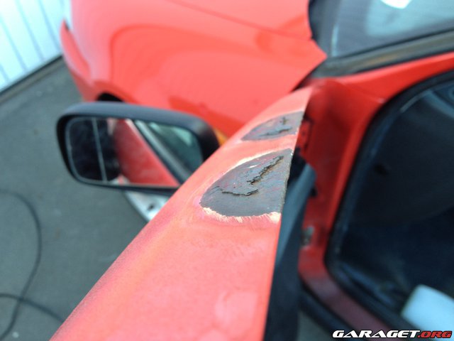

ta tag i den jävla rosten ..
405 Inlägg
20 mars 2012
#113
https://www1.garaget.org/gallery/images/135/134825/134825-647e37194da71c0811824073b12e8e1f.jpg
började med att slipa allt plåtrent och skydda med rostskydd och sen börja ja spackla lite
