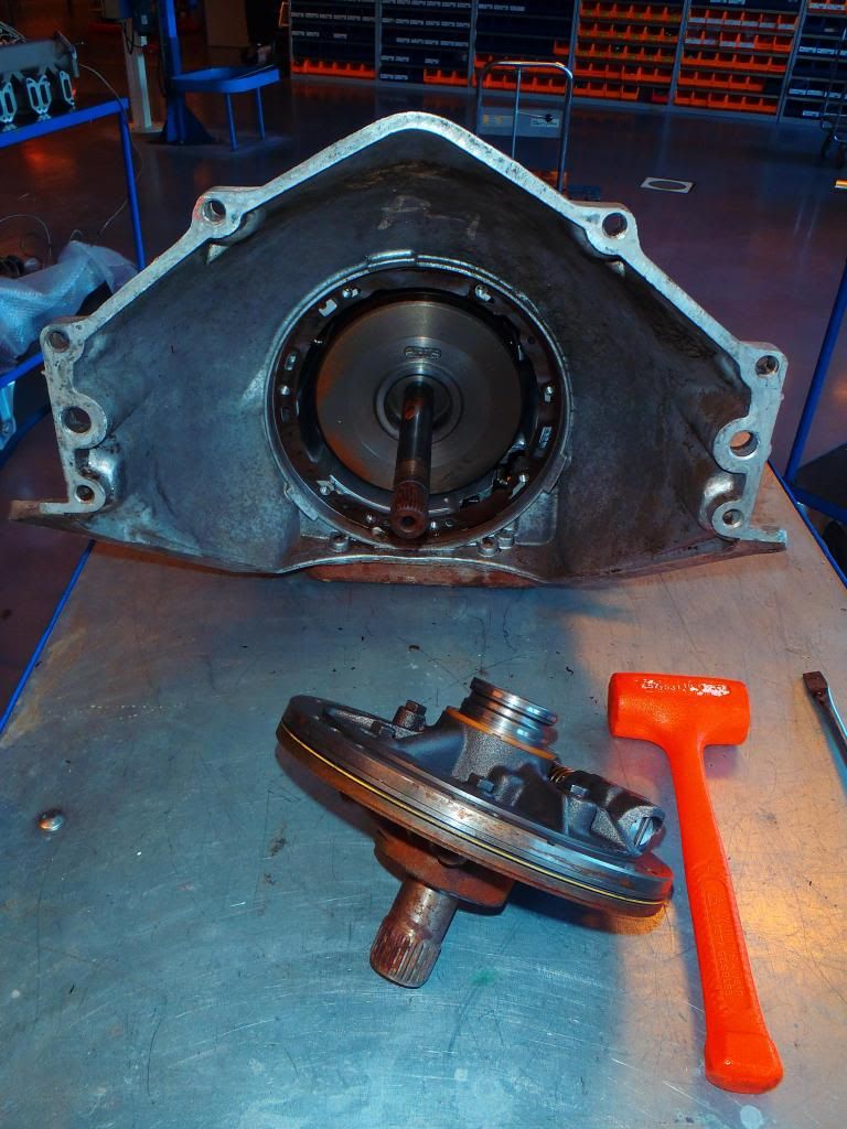

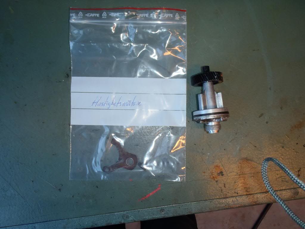

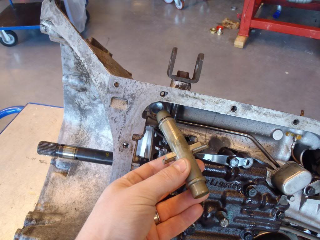

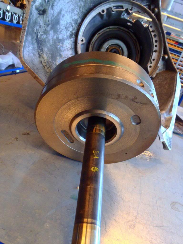

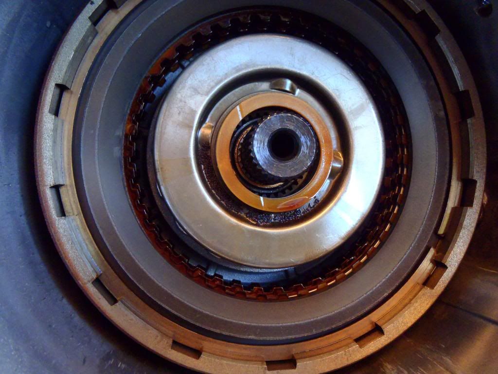

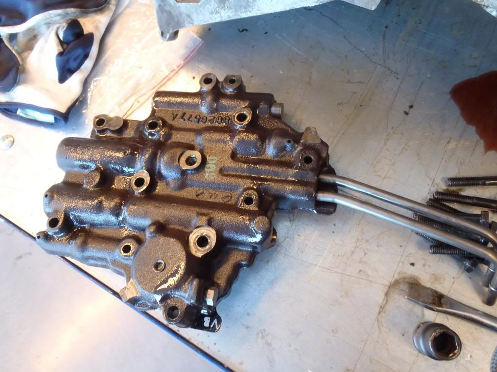

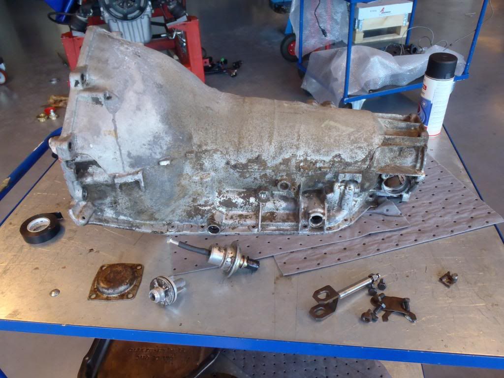

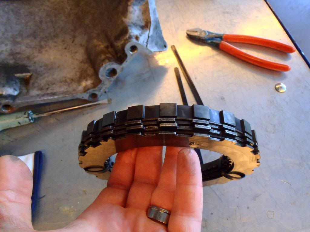

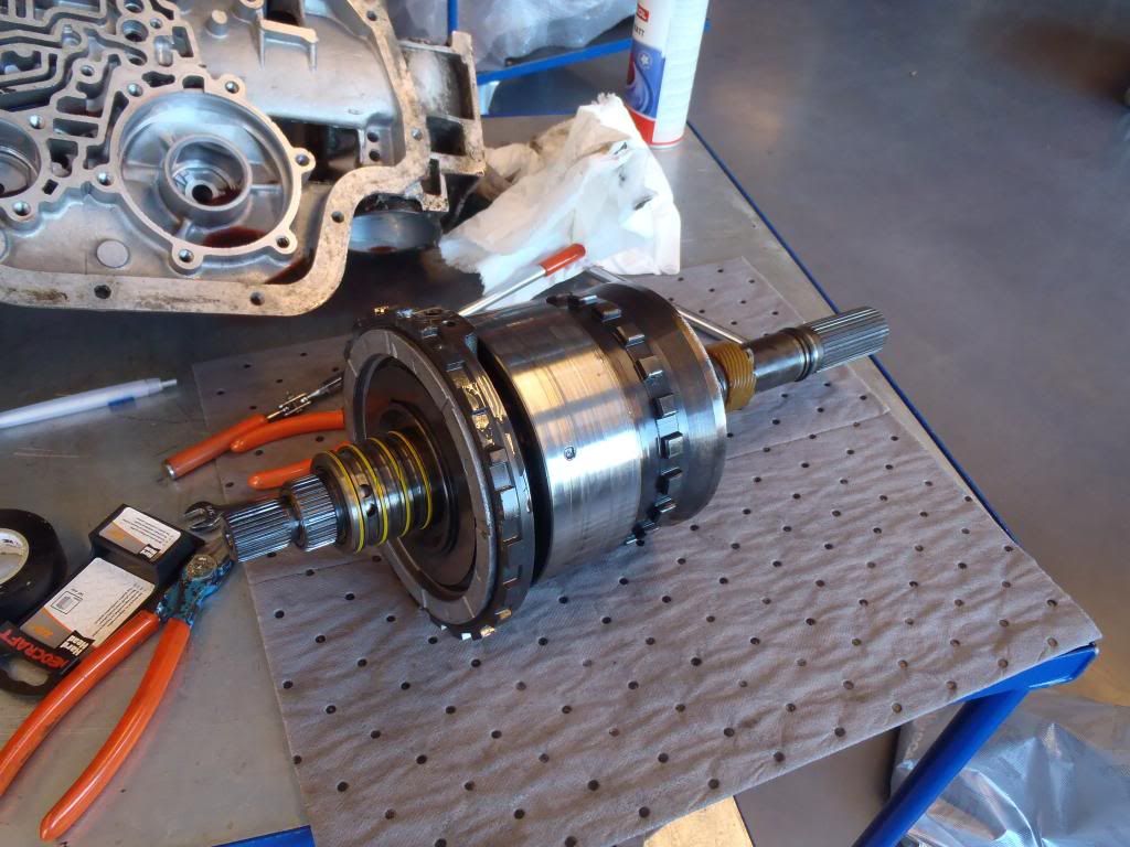

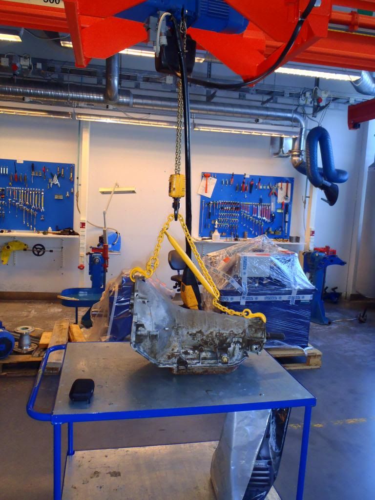

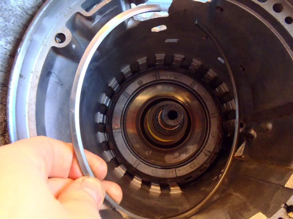

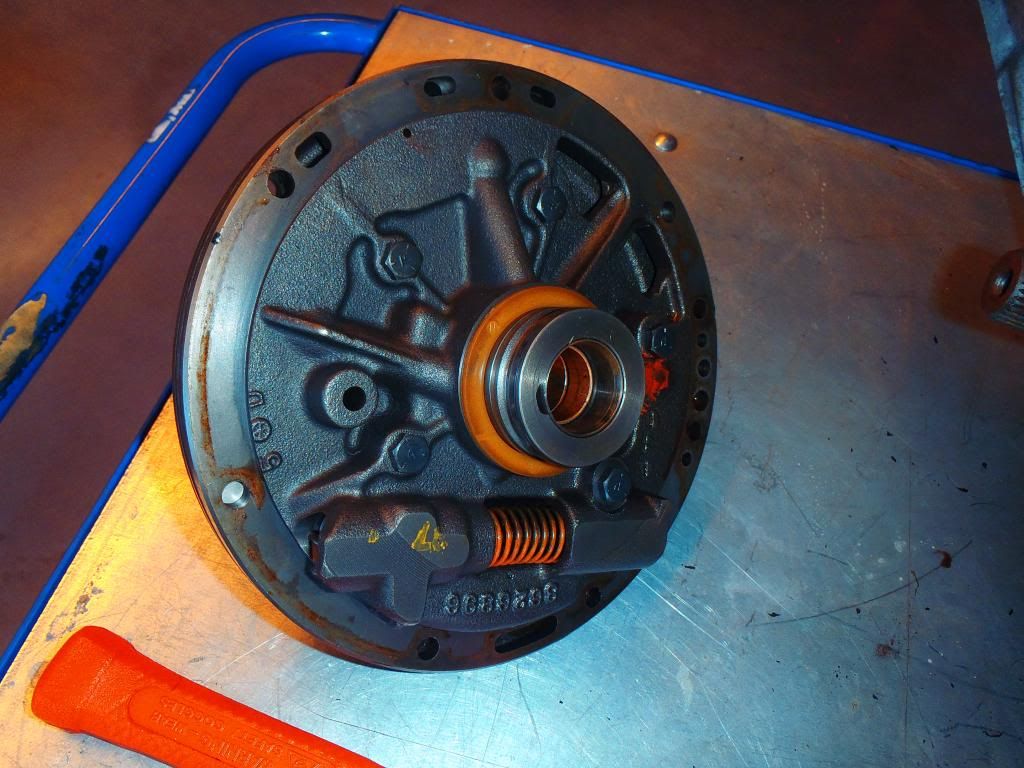

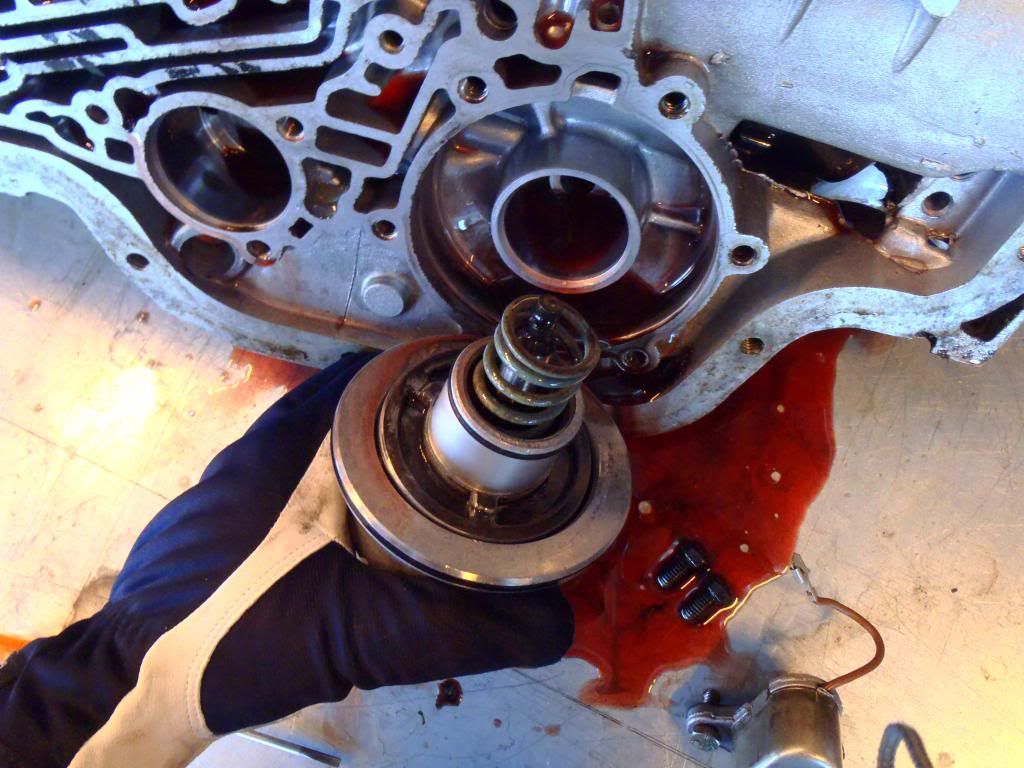

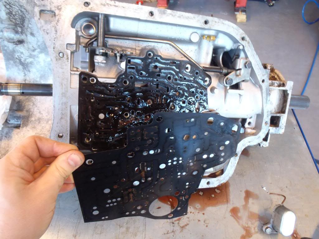

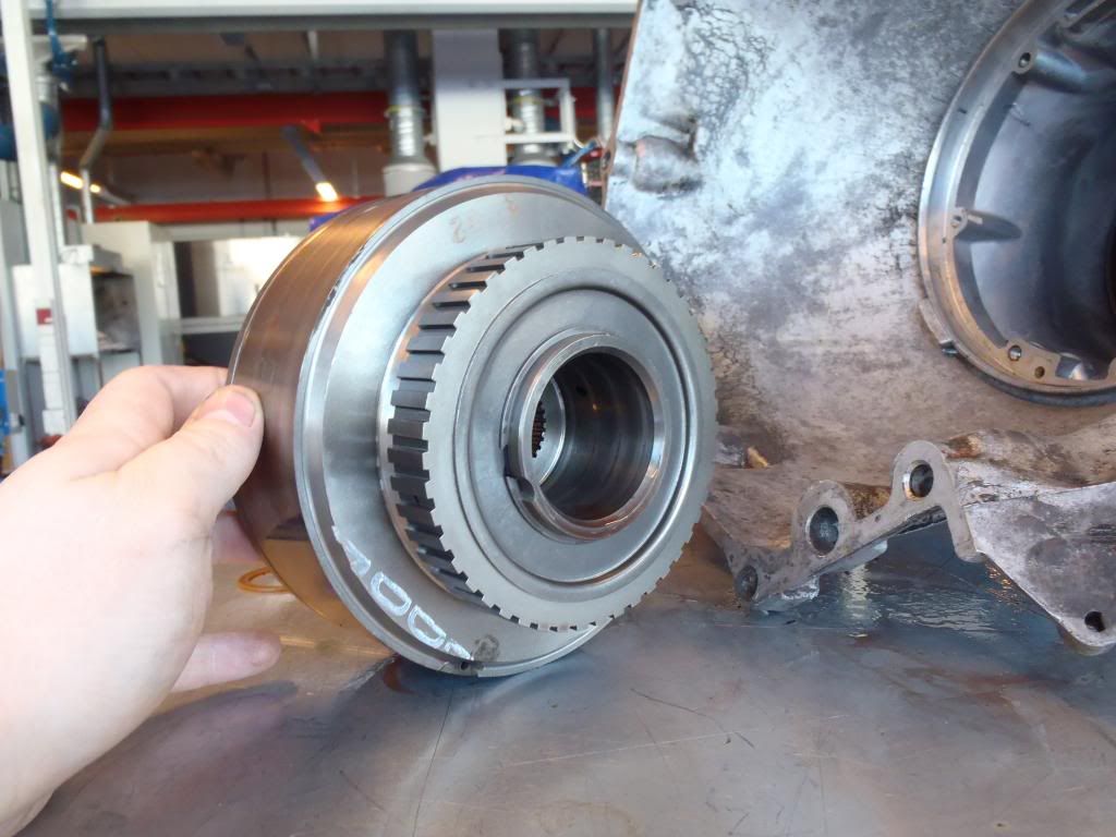

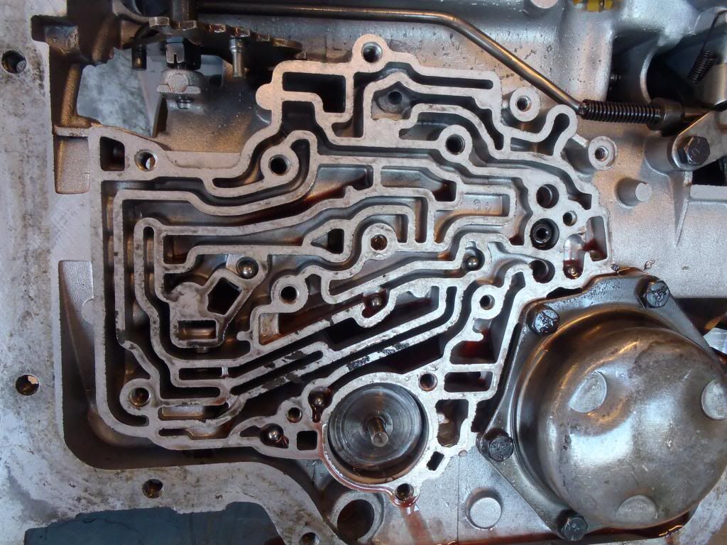

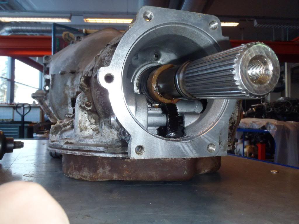

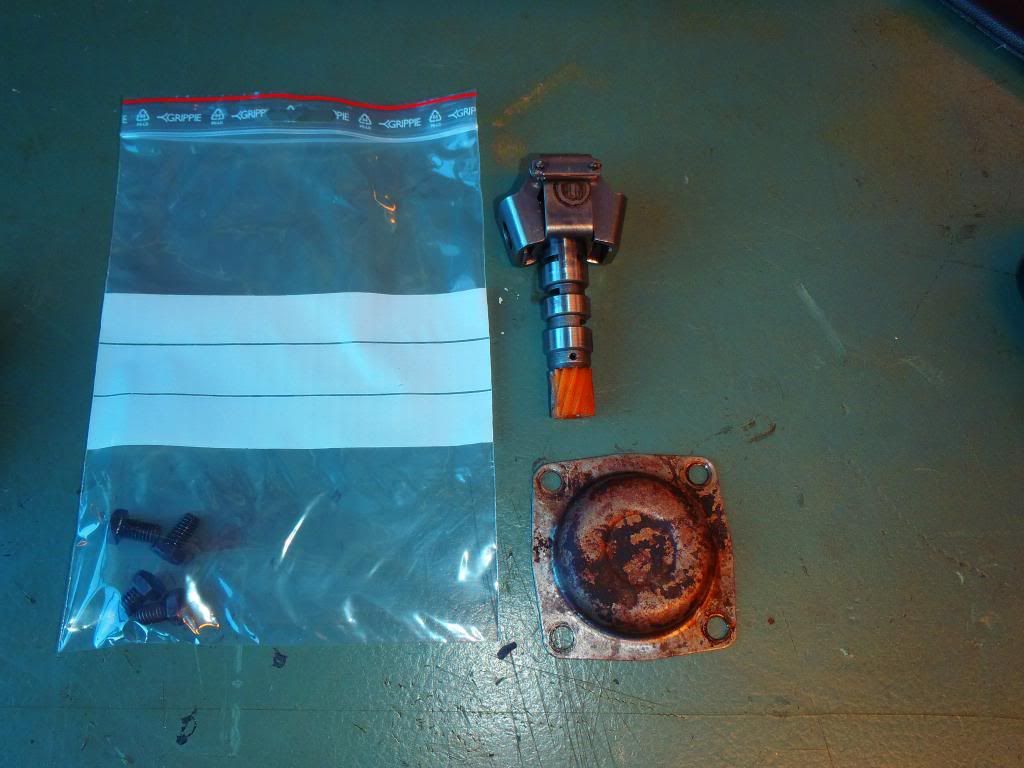

Mission accomplished!

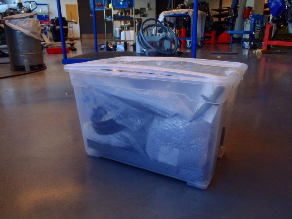

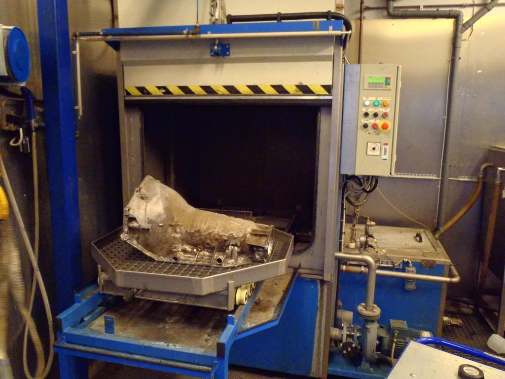

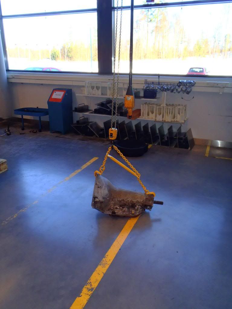

Lådan är isär, rengjord och målad. Alla delar är dokumenterade, märkta och undanstoppade för förvaring. Jag har tagit en jävulsk massa bilder och att lägga upp alla skulle ta hela kvällen. Jag lägger upp ett axplock och är det någon som skulle vilja ha en mer detaljerad instruktion i hur man tar isär en TH400 så har jag bilder som jag
kan skicka tongue
Till att börja med vill jag skryta med hur jävla bra jag har det. Jag behövde inte ens lyfta upp växellådan från golvet.
http://i50.photobucket.com/albums/f305/Quinnan/Projekt%20TH400/P2240001_zpsbd5c586c.jpg
http://i50.photobucket.com/albums/f305/Quinnan/Projekt%20TH400/P2240005_zps5825040c.jpg

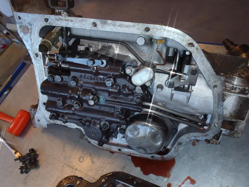

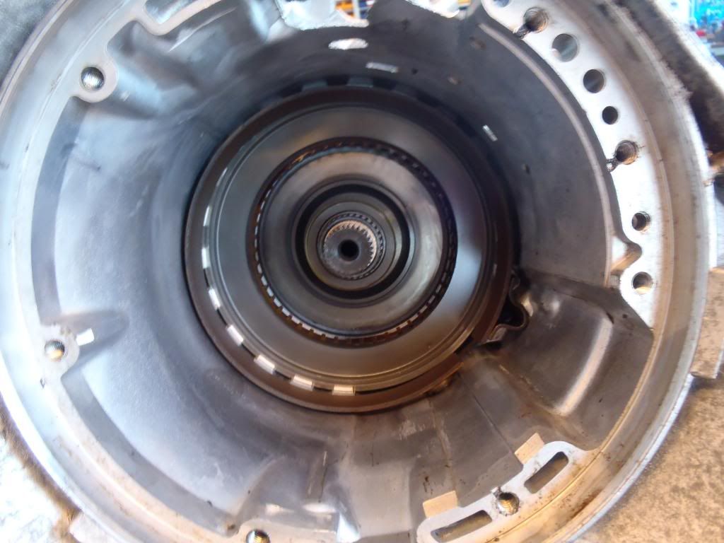

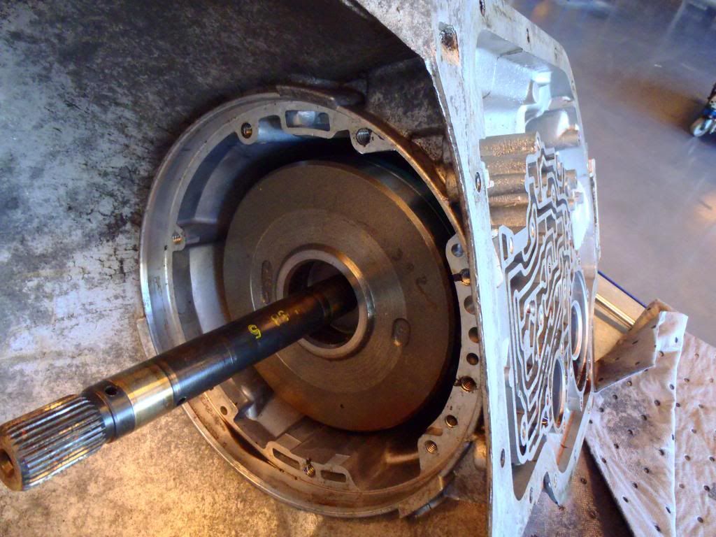

Demonteringen börjar
http://i50.photobucket.com/albums/f305/Quinnan/Projekt%20TH400/P2240008_zpsd9a94584.jpg
http://i50.photobucket.com/albums/f305/Quinnan/Projekt%20TH400/P2240017_zps2dd674d1.jpg
http://i50.photobucket.com/albums/f305/Quinnan/Projekt%20TH400/P2240018_zpsb739b391.jpg
http://i50.photobucket.com/albums/f305/Quinnan/Projekt%20TH400/P2240025_zps13e28478.jpg
http://i50.photobucket.com/albums/f305/Quinnan/Projekt%20TH400/P2240020_zps0d25d8e3.jpg
http://i50.photobucket.com/albums/f305/Quinnan/Projekt%20TH400/P2240030_zpsc88d8469.jpg
http://i50.photobucket.com/albums/f305/Quinnan/Projekt%20TH400/P2240033_zps975e1011.jpg
http://i50.photobucket.com/albums/f305/Quinnan/Projekt%20TH400/P2240034_zpsc0d26166.jpg
http://i50.photobucket.com/albums/f305/Quinnan/Projekt%20TH400/P2240043_zps28b8e3f3.jpg
http://i50.photobucket.com/albums/f305/Quinnan/Projekt%20TH400/P2240014_zps753f08ad.jpg
http://i50.photobucket.com/albums/f305/Quinnan/Projekt%20TH400/P2240016_zps4651c0cc.jpg
http://i50.photobucket.com/albums/f305/Quinnan/Projekt%20TH400/P2240052_zpsdcfb961c.jpg
http://i50.photobucket.com/albums/f305/Quinnan/Projekt%20TH400/P2240054_zps37a17049.jpg
http://i50.photobucket.com/albums/f305/Quinnan/Projekt%20TH400/P2240056_zps4e3328e9.jpg
http://i50.photobucket.com/albums/f305/Quinnan/Projekt%20TH400/P2240058_zps3b269afe.jpg
http://i50.photobucket.com/albums/f305/Quinnan/Projekt%20TH400/P2240059_zps1b6ed87a.jpg
http://i50.photobucket.com/albums/f305/Quinnan/Projekt%20TH400/P2240066_zpsa0c460e6.jpg
http://i50.photobucket.com/albums/f305/Quinnan/Projekt%20TH400/P2240063_zps1f06b004.jpg
http://i50.photobucket.com/albums/f305/Quinnan/Projekt%20TH400/P2240069_zps5bb9cff0.jpg
En liten hög med grejer som ska få åka en vända i tvättmaskinen.
http://i50.photobucket.com/albums/f305/Quinnan/Projekt%20TH400/P2240078_zpsf3e07080.jpg
http://i50.photobucket.com/albums/f305/Quinnan/Projekt%20TH400/P2240080_zpsad2441b0.jpg

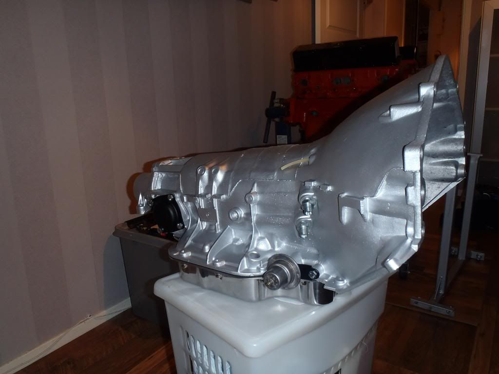

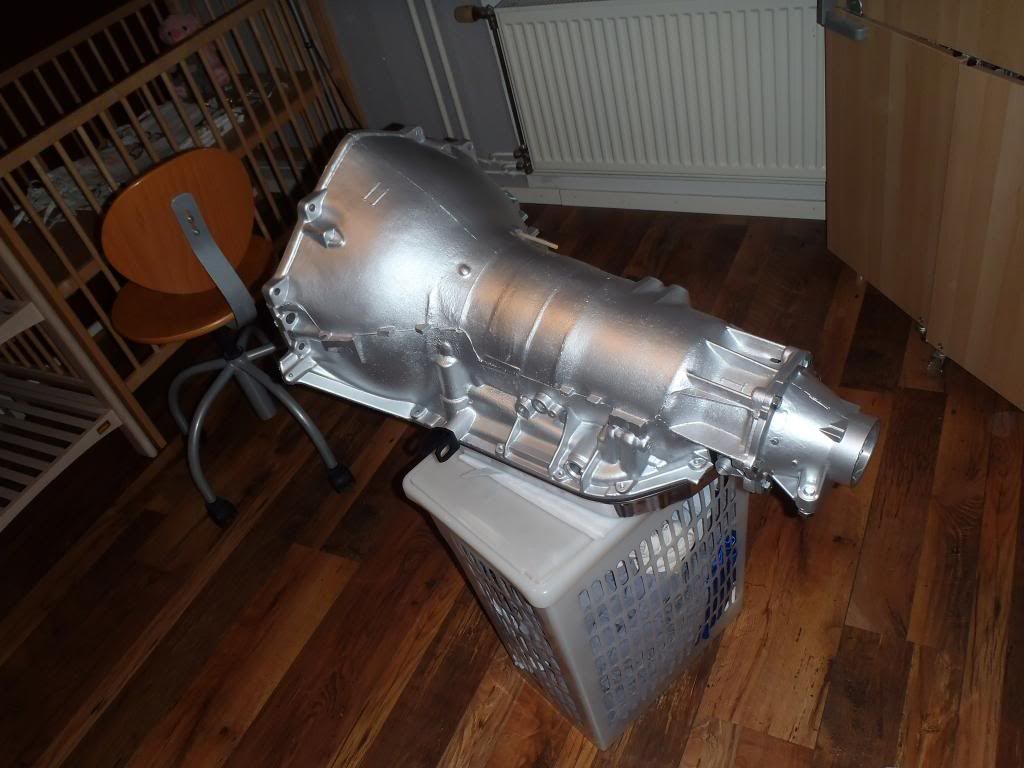

Och såhär kan det se ut sen när man har slängt på lite färg, monterat tillbaka lite kåpor och slängt på ett flång nytt aluminium-tråg.
http://i50.photobucket.com/albums/f305/Quinnan/Projekt%20TH400/P2240089_zps3bd355bc.jpg
http://i50.photobucket.com/albums/f305/Quinnan/Projekt%20TH400/P2240090_zpseb2455b9.jpg
Och ungefär såhär mycket grejer blir det när man har tömt en TH400.
http://i50.photobucket.com/albums/f305/Quinnan/Projekt%20TH400/P2240082_zps75b21e21.jpg
Jag skojar inte. Den lådan med alla grejer var olyftbar. Helt sjukt va tunga dessa lådor är tongue
Nu ska den lådan ligga och mogna tills jag har fått lite mer tid och några tusenlappar över, för då blir det att beställa renoveringskit och lite uppgraderingar. Går allt som jag vill kommer jag kunna rigga upp den färdigrenoverade lådan i stativet tillsammans med motorn och sen provköra alltihopa tillsammans.
Detta får vara allt för idag. Återkommer senare i veckan.

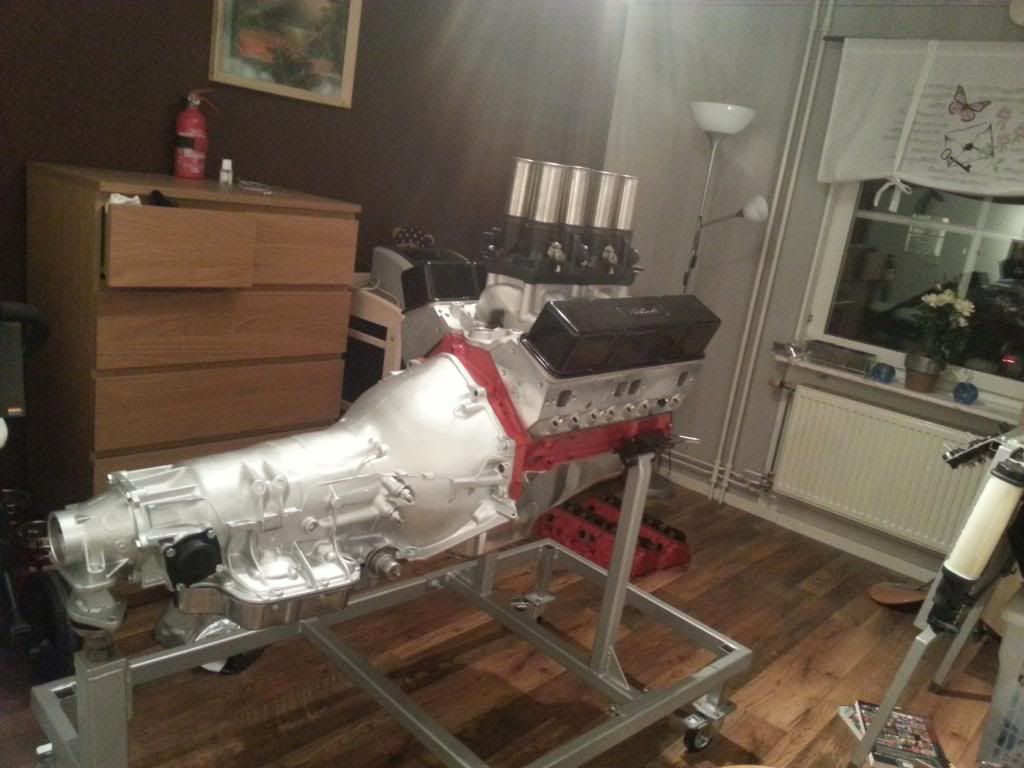

Mikro-update. Motor och låda sitter i stativet. Kommer några bilder på allt när mina toppar kommit och jag har hängt ihop maskinen igen.
Problem är till för att lösas, och lösningar är till för att revolutioneras.
www.dinjacka.se - Kläder för dig som vill bli igenkänd!

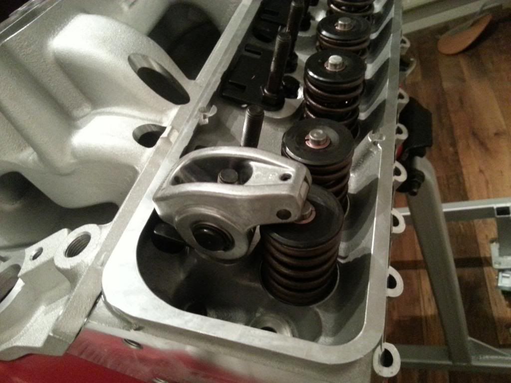

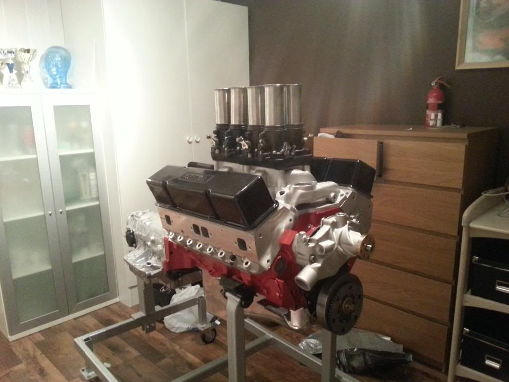

Pappa har fått leksaker idag wink
Det kommer en mer komplett update framåt helgen. Hinner inte sitta och skriva ikväll. Dock en liten bild-teaser.
Håll till godo.
http://i50.photobucket.com/albums/f305/Quinnan/Projekt%20383cui/2013-03-06200955_zpsa4384985.jpg
http://i50.photobucket.com/albums/f305/Quinnan/Projekt%20383cui/2013-03-06200816_zps5883bb78.jpg
http://i50.photobucket.com/albums/f305/Quinnan/Projekt%20383cui/2013-03-06200832_zps37f4e9d0.jpg
Tokig maskinmekaniker
469 Inlägg
6 mars 2013
#219
Börjar verkligen se fram emot dagen när man får se denna skapelse lyftas ut genom fönstret tongue
DMNDphoto
727 Inlägg
6 mars 2013
#220
Haha jag tyckte det var mycket pill när jag plockade med växellåda i skolan men fyfan vad jävligt det där såg ut tongue
ser ju riktigt fint ut att ha motorn och lådan ihop monterad på stativ inne i lägenheten wink Blir jävligt bra detta!
