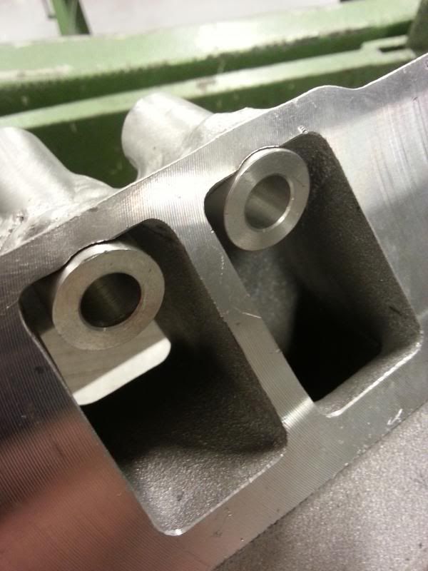

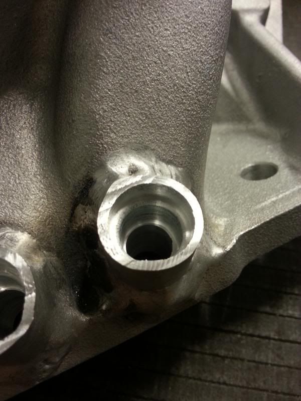

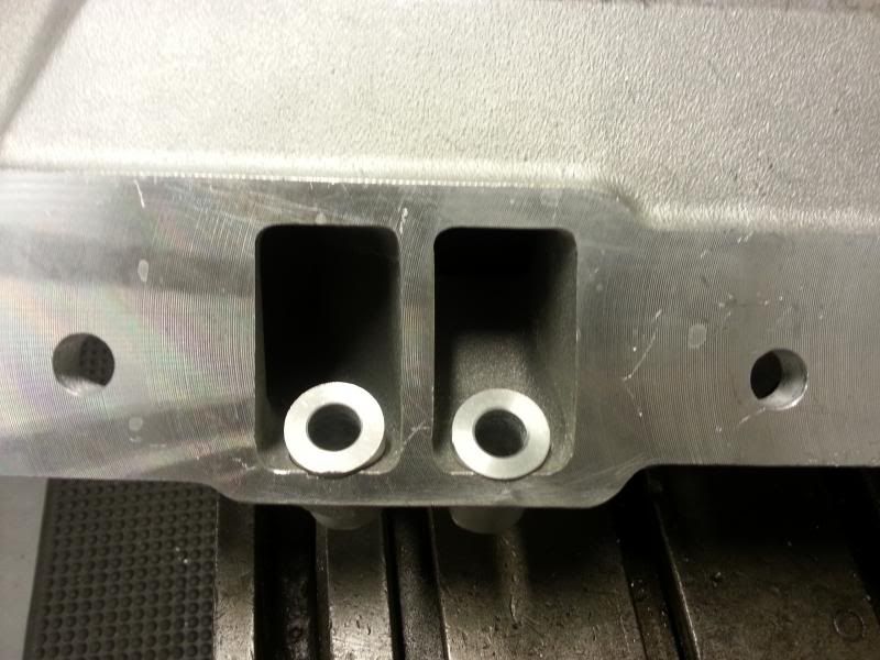

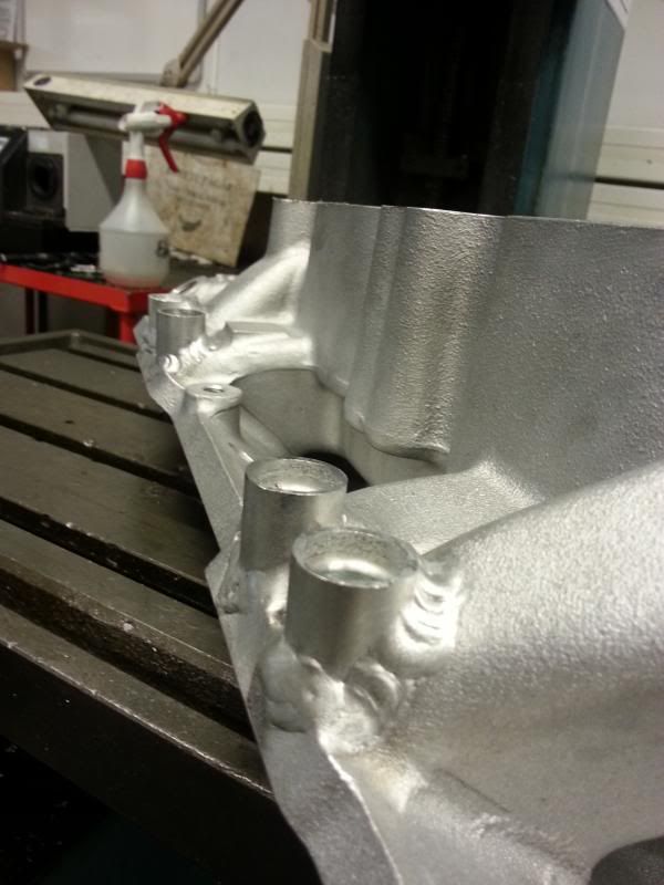

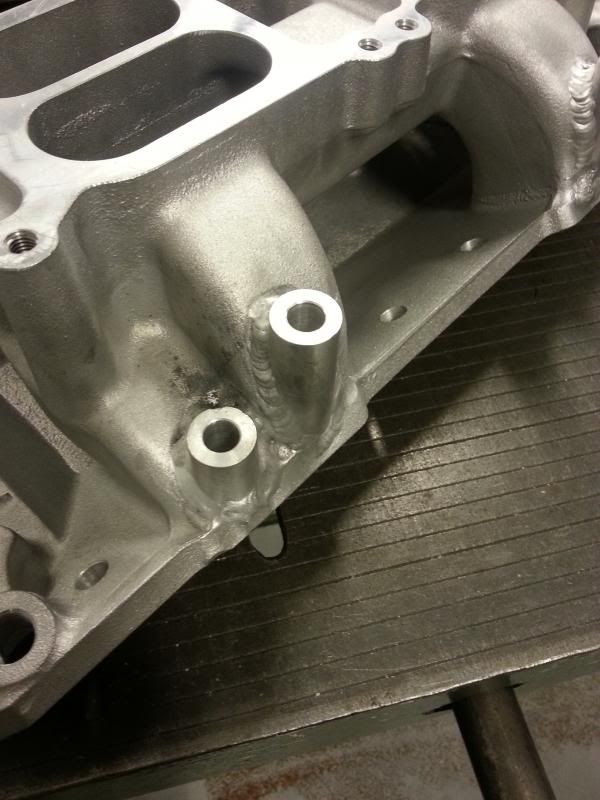

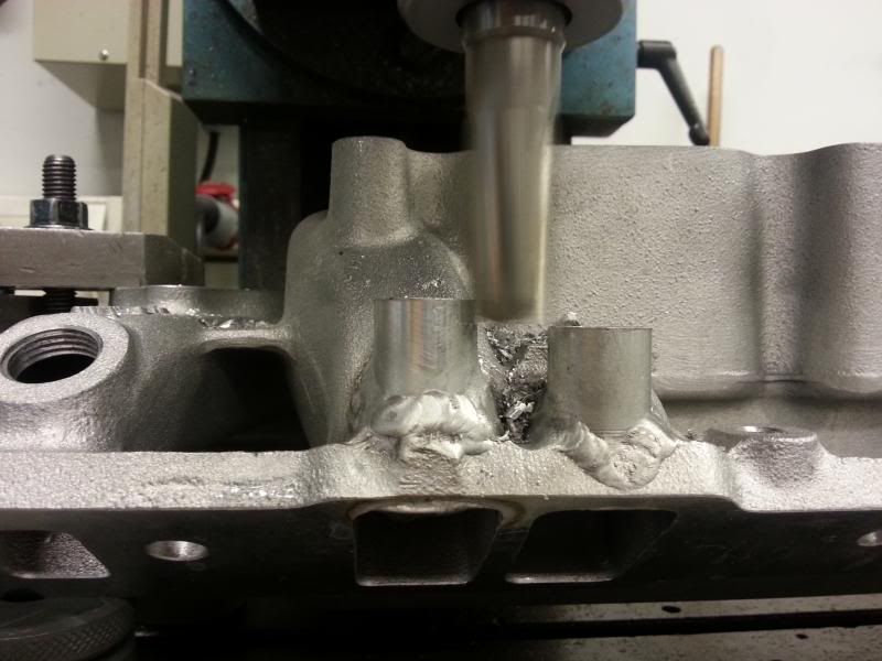

Beklagar en något fördröjd update, men här kommer den iallafall.

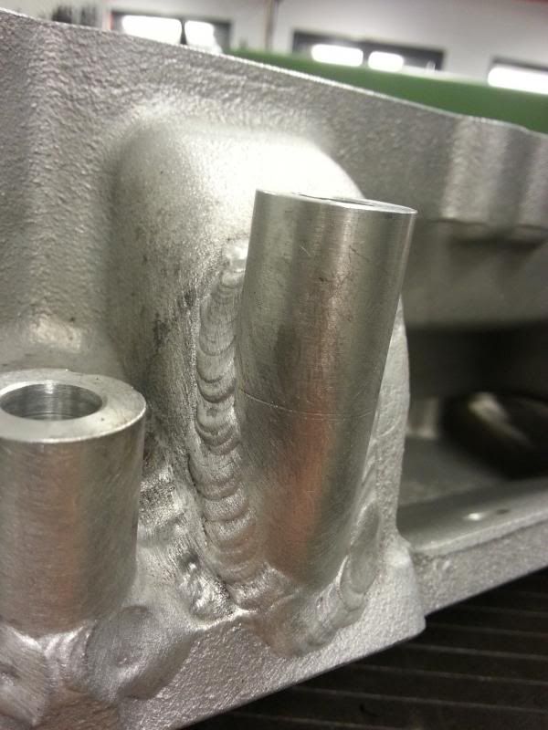

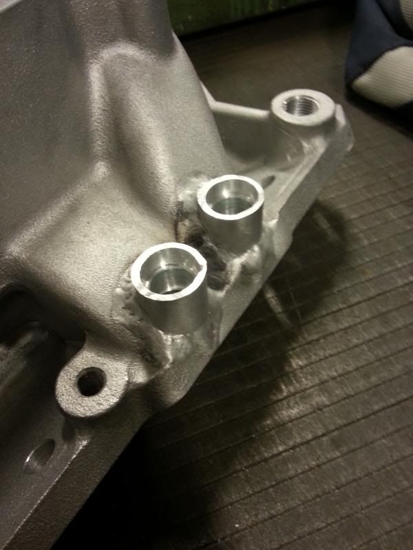

Jag har äntligen fått mitt insug färdigsvetsat. Tydligt något som inte var helt pga att det var trångt att komma åt och dessutom lite halvudda legering som inte ville samarbeta. Såhär såg det ut när det var klart.
http://i50.photobucket.com/albums/f305/Quinnan/Projekt%20383cui/2013-03-13183636_zps4d5bd809.jpg
http://i50.photobucket.com/albums/f305/Quinnan/Projekt%20383cui/2013-03-13183642_zpsaf2f7c20.jpg
http://i50.photobucket.com/albums/f305/Quinnan/Projekt%20383cui/2013-03-13183655_zpsc255ede8.jpg
http://i50.photobucket.com/albums/f305/Quinnan/Projekt%20383cui/2013-03-16101657_zpsb48a5e23.jpg

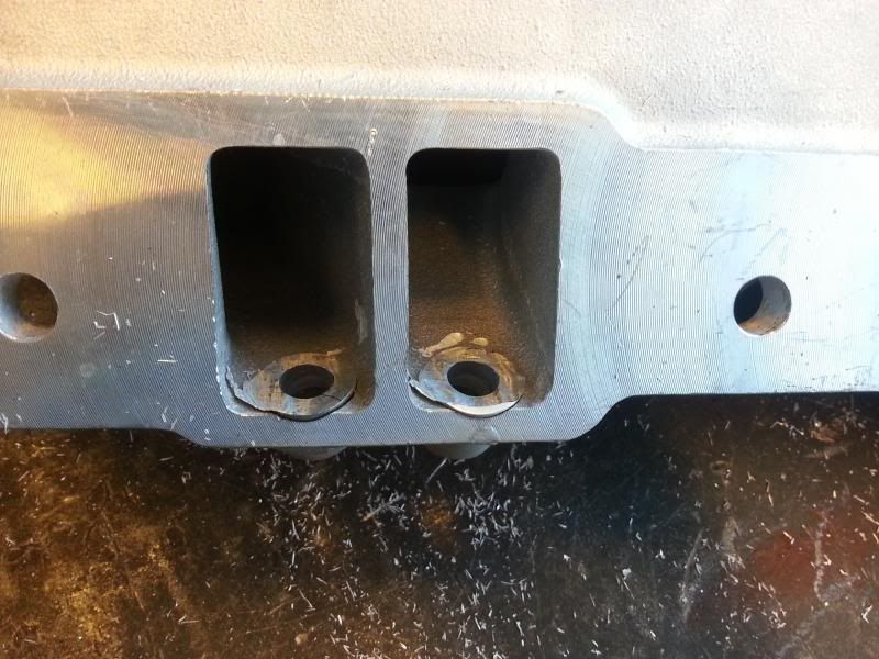

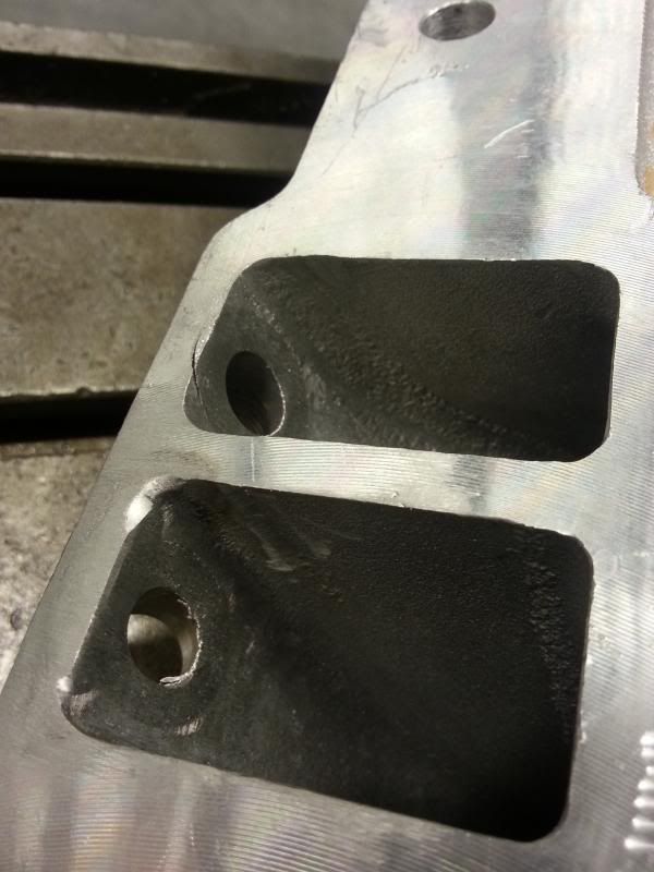

Efter en runda med min spridarborr så såg det ut såhär. Ska tillägga att detta var något som tog ett par kvällar att göra. Bara att rigga upp detta i fräsbordet tog 30-40 minuter varje gång och det blev ett par vändor innan jag var nöjd.
http://i50.photobucket.com/albums/f305/Quinnan/Projekt%20383cui/2013-03-13183718_zpsa2538031.jpg
http://i50.photobucket.com/albums/f305/Quinnan/Projekt%20383cui/2013-03-13183731_zps1c7366ea.jpg
http://i50.photobucket.com/albums/f305/Quinnan/Projekt%20383cui/2013-03-16101708_zps86af1fa0.jpg

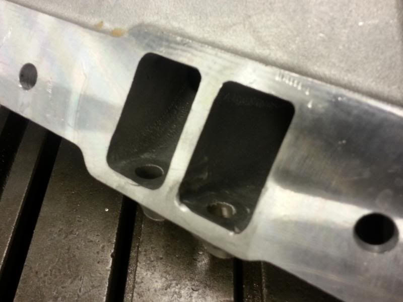

Plockade ner hylsorna på höjden med vanligt frässtål.
http://i50.photobucket.com/albums/f305/Quinnan/Projekt%20383cui/2013-03-16095421_zpsb53e97f7.jpg

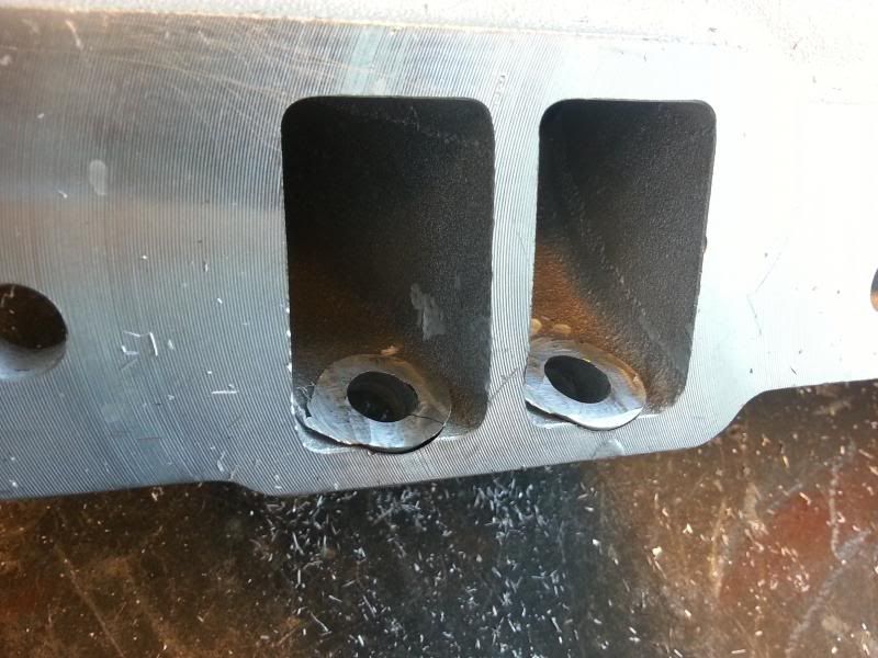

Slipade av det grövsta av hylsan i kanalen med roterande fil.
http://i50.photobucket.com/albums/f305/Quinnan/Projekt%20383cui/2013-03-16110652_zps33b892ad.jpg
http://i50.photobucket.com/albums/f305/Quinnan/Projekt%20383cui/2013-03-16110701_zpse2469994.jpg
Snyggade till det med fingerslip (1cm bred bandslip som är perfekt för att porta kanaler med)
http://i50.photobucket.com/albums/f305/Quinnan/Projekt%20383cui/2013-03-16122233_zpsc43ad3d1.jpg
http://i50.photobucket.com/albums/f305/Quinnan/Projekt%20383cui/2013-03-16122239_zps9f871c27.jpg
Så ser insuget ut i nuläget. Det är lite finputsning kvar men överlag är jag nöjd. När det kläs på med fuelrails, spjällhus, givare osv så kommer det se helrätt ut.

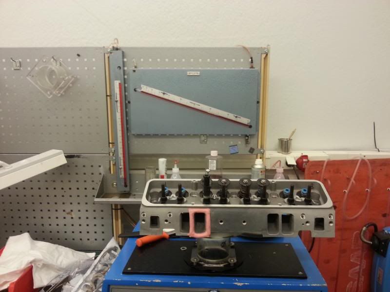

Smyger in en annan bild här med. När jag höll på så var en kollega i verkstan med och höll på med toppen till sin 600hk+ Super Seven. Riktigt sjysst med titan-retainers, dasslocksventiler, lyfta tokhögt-kamaxel och diverse annat exotiskt.

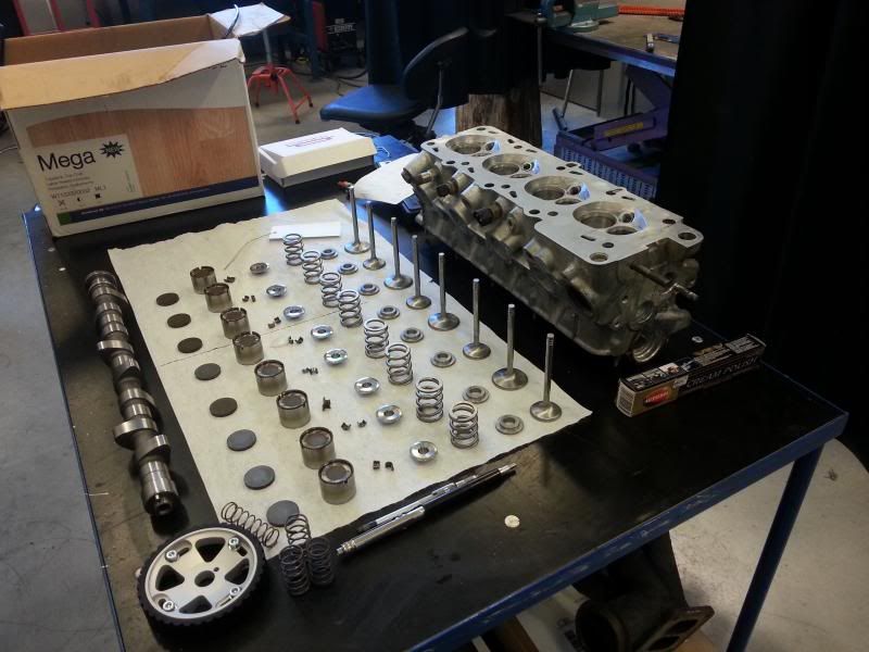

Här kommer en bild-teaser på nästas veckas projekt. Antar att någon där ute kan gissa vad det är för något?
http://i50.photobucket.com/albums/f305/Quinnan/Projekt%20383cui/2013-03-16151934_zpsd12a22ec.jpg

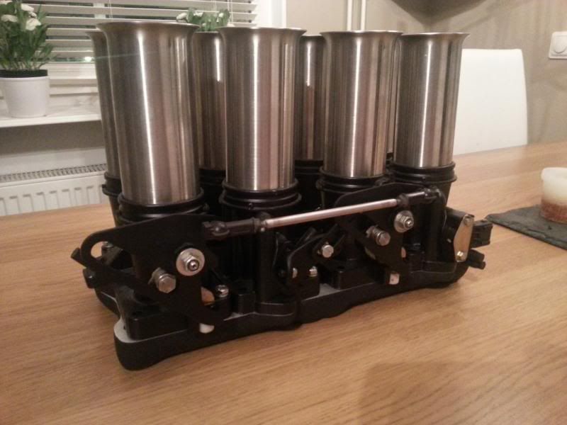

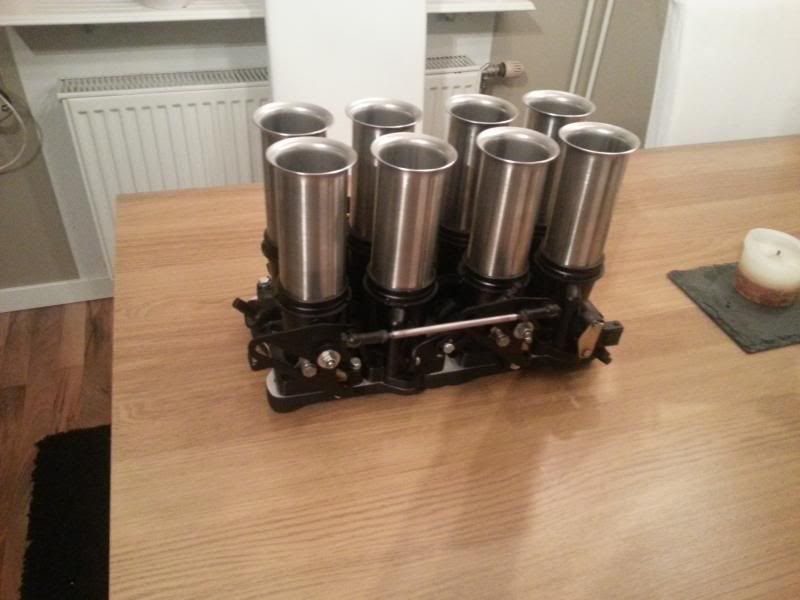

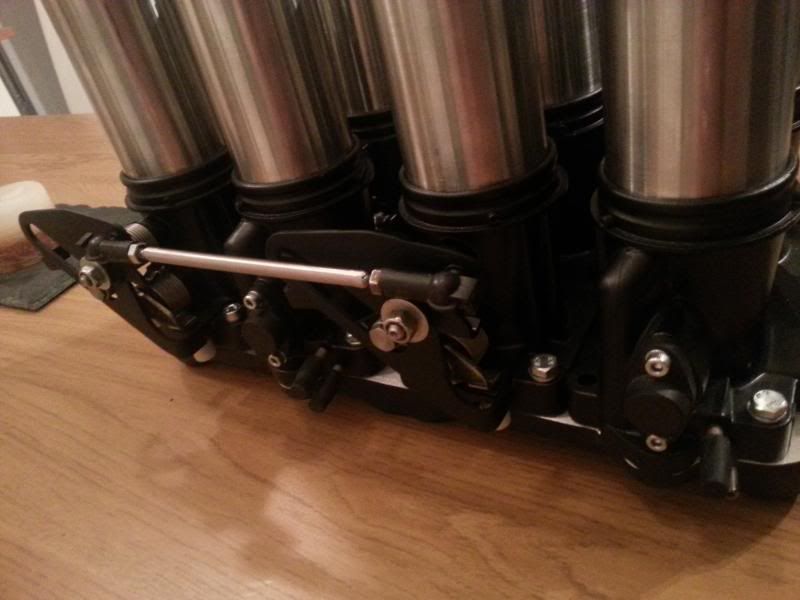

Sen tänkte jag avsluta med lite bilder på mina spjäll. Jag har ju hållt på med dessa hur länge som helst och äntligen börjar det bli klart och nu när insuget blir klart med (så fort jag fått dit fuelrails och allt) så ska det äntligen monteras, tunas in och provköras. Jag slänger in en liten film på länkaget in action också. Och jag kan säga direkt till alla er som kommer reagera. NEJ, alla 8 spjäll bottnar inte på 100% öppet, utan dom 4 i sekundärsteget öppnas bara till kanske 50%. Detta är alltså ok eftersom alla spjäll sitter på gemensamma plenum och jag kan garantera. Alla 8 behöver INTE öppna fullt. Det kommer flöda tillräckligt på halvgas tongue
http://i50.photobucket.com/albums/f305/Quinnan/Projekt%20383cui/2013-03-17205312_zps399dae33.jpg
http://i50.photobucket.com/albums/f305/Quinnan/Projekt%20383cui/2013-03-17205252_zps68915ec2.jpg
http://i50.photobucket.com/albums/f305/Quinnan/Projekt%20383cui/2013-03-17205303_zps80f21e9c.jpg
http://i50.photobucket.com/albums/f305/Quinnan/Projekt%20383cui/th_2013-03-17205030_zps7db37348.jpg
Öppen för kommentarer.

Tänker du köra med spjällen bara sådär? Blir det inte lite väl spännande om det kommer grus och småfåglar i insugsluften?
50% Uppfinnar-Jocke, 50% Dynamit-Harry
1 301 Inlägg
19 mars 2013
#226
Planen är väl att åka såhär när man finåker på cruising och liknande. Sen blir det förmodligen någon filterinsats dold i trattarna på sikt + att jag har planer på att köra med huven på till vardags och då blir det ett filter på insidan huven som man lägger an mot trattarna och som dessutom skyddar mot vatten.

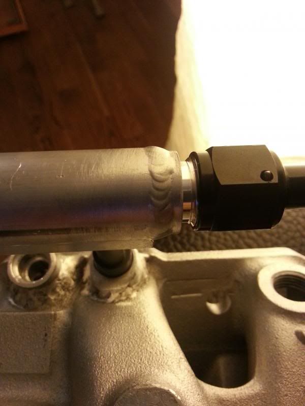

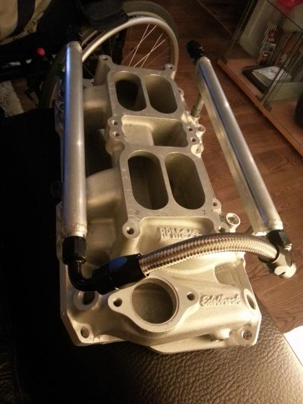

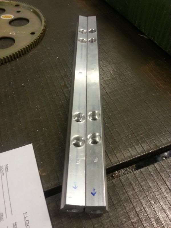

Sen lekte jag lite med mina fuelrails.
http://i50.photobucket.com/albums/f305/Quinnan/Projekt%20383cui/2013-03-20203711_zpsa3caf294.jpg
http://i50.photobucket.com/albums/f305/Quinnan/Projekt%20383cui/2013-03-24122143_zpsaae087e6.jpg
http://i50.photobucket.com/albums/f305/Quinnan/Projekt%20383cui/2013-03-24144815_zpsb2077b5b.jpg
Kan bli rätt bra. Dom ska kapas till längd när jag fått hem mina svarta AN-kopplingar och sen ska jag gå på dom med riktigt fint våtslipp för att få en snygg borstad yta på dom.

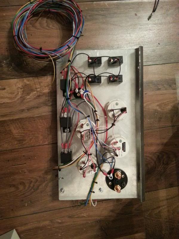

Här kommer en RIKTIGT klen update. Skriver mest bara för att jag hade lite tråkigt nu innan jag skulle gå å lägga mig.
Jag gjorde klart elsystemet för motorstativet i helgen. Inte så mycket att snacka om egentligen. Det blev att montera en säkringshållare och dra lite kablar. Blev rätt ok faktiskt. Kommer framförallt se städat ut tror jag. Ska försöka få tag i nåt begagnat batteri på jobbet så jag kan koppla upp och provköra.

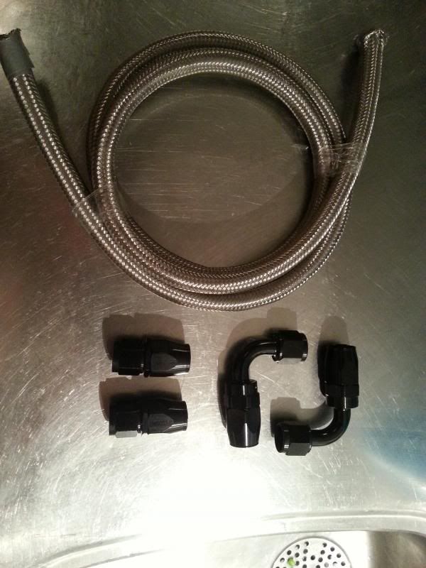

Fick lite godis idag också. Pappa har varit och handlat AN-kopplingar på Motornord åt mig. Dom vara typ dom enda i Sverige (och definitivt dom billigaste) som sålde svarta AN-kopplingar. Inget ont om dom röd-blåa men dom kändes lite väl "Japs-dämpare från Biltema" jämfört med allt annat på min motor.

Är det nåt speciellt med dessa an-kopplingar jämfört med "vanliga" hydraulkopplingar? (förutom att dom är stylade i nån häftig färg, och betydligt dyrare)
Den som spar han har, fast inte lika roligt...
1 301 Inlägg
6 april 2013
#237
För det första är dom i aluminium så dom väger i princip ingenting, man behöver inga specialverktyg för att pressa på nipplar på slangen som man behöver med pressade hydraul-slangar och dom är dessutom återanvändningsbara. Det går att demontera nipplarna och korta/förlänga slangar eller byta anslutningar bäst man vill. Sen tål slangarna (iaf mina) både bensin, etanol och metanol vilket jag inte tror att "vanlig" hydraulslang inte gör.

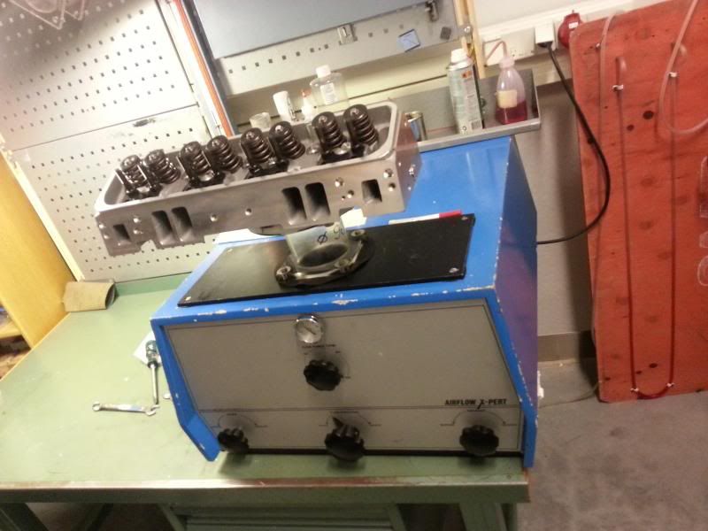

Här kommer ytterligare en halvklen update. Det görs en hel del job men inte så mycket som syns. Jag har har flödat klart topparna och konstaterat att den portningen jag kommer göra och redan har gjort på en kanal, kommer ge bara några få %, men jag har också konstaterat att tillverkarna av topparna håller vad dom lovar och att flödet genom topparna räcker till för rätt sida om 500hk. Nu ska jag prova att flöda den portade kanalen tillsammans med insuget mest bara för kul för att se hur mycket det kommer slå.

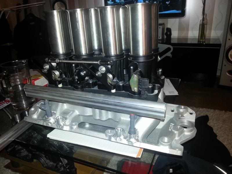

Jag lägger upp en bild till på åflödesbänken, mest bara för att jag tycker det är lite fränt. Den röda vätskan i rören är dom man tittar på. Den vänstra är vattenpelaren som egentligen bara är en indikation på undertryck och den andra är en procentsats av flöde. Sen får man räkna lite, men principen är rätt enkel.
http://i50.photobucket.com/albums/f305/Quinnan/Projekt%20383cui/2013-04-09173458_zpsb0d2f004.jpg

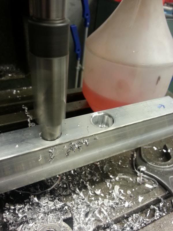

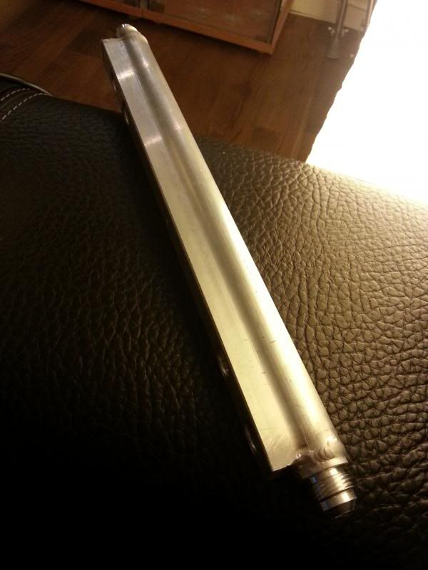

Jag har fått till mina fuelrails också. Jag hade ju borrat hålen i dom sen förut och nu i veckan så kapade jag dom till rätt längder och lämnade in dom tillsammans med lite AN-nipplar och en massa fikabröd till en kille på jobbet som hjälpte mig svetsa. Blir bra mycket snyggare än om man gör det själv tongue Här kommer ett par bilder på det med.
http://i50.photobucket.com/albums/f305/Quinnan/Projekt%20383cui/2013-04-11214534_zpsa6f8e740.jpg
http://i50.photobucket.com/albums/f305/Quinnan/Projekt%20383cui/2013-04-11213952_zps86561017.jpg
http://i50.photobucket.com/albums/f305/Quinnan/Projekt%20383cui/2013-04-11213928_zps35b8647e.jpg
Kommer lite mer efter helgen. Ska försöka porta klart den ena toppen helt och fixa lite bilder på hur kanalerna ser ut. Sen har jag tänkt mig en hel del jobb med elsystemet till insprutningen i helgen. Blir kanske lite bilder på det med.
