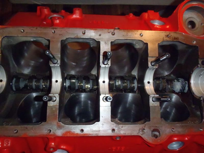

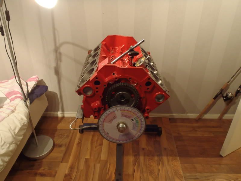

Mjaha, slutmonteringen fortgår. Jag jobbar kväll den här veckan så det blir att småpilla lite innan jag åker till jobbet, men många bäckar små. Kammen har kommit på plats iallafall:
http://i50.photobucket.com/albums/f305/Quinnan/Projekt%20383cui/P3040095.jpg

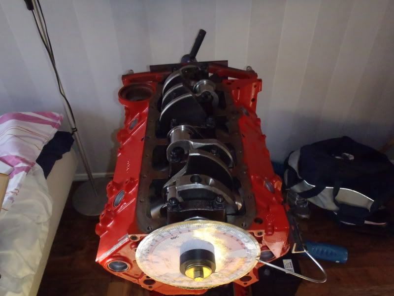

Likaså har vevaxeln hittat hem igen. Ordentligt idragen med ARP-bult enligt konstens alla regler
http://i50.photobucket.com/albums/f305/Quinnan/Projekt%20383cui/P3060097.jpg

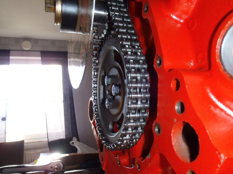

Provpassade kamkedjan när jag ändå var igång. Detta kommer demonteras sen igen när kammen är inklockad. Jag ska låna med en indikatorklocka från jobbet ikväll och klocka in kammen imorgon och då drar jag dit kamkedjan med dreven permanent sen med loctite, låsbleck osv.
http://i50.photobucket.com/albums/f305/Quinnan/Projekt%20383cui/P3060098.jpg

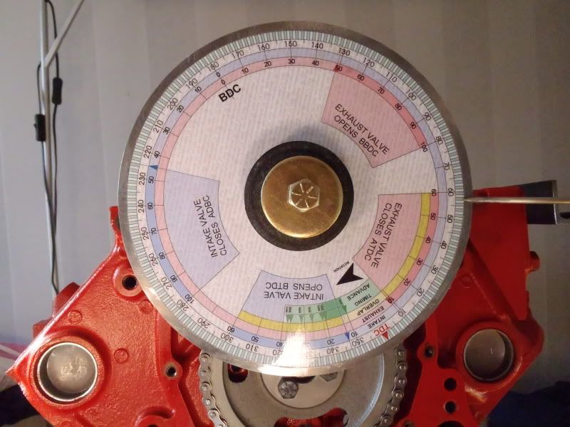

Och för att klocka in kammen behöver man självklart nåt att läsa av graderna på. Här är en bild på gradskivan jag bygge tillsammans med en enkel pekare som jag smidde ihop häromdan.
http://i50.photobucket.com/albums/f305/Quinnan/Projekt%20383cui/P3060100.jpg
Som sagt, imorgon blir förmodligen kammen inklockad och klar, kamdrev dragna och sen ska jag börja stoppa i kolvarna med ringar och allt. Framåt fredag borde majoriteten av allt i bottendelen vara monterat. Sen är det bara att se till att tråget blir klart, sen kan jag börjar svarva remskivor tongue Det är ingen här på forumet som har någon snygg transmissionskåpa att skänka? tongue Jag har orginalkåpan kvar, men jag skulle vilja ha en kromad. Dessa är förvisso inte dyra, men jag har köpstopp för stunden. Bröllopet som ska betalas kryper allt närmare...

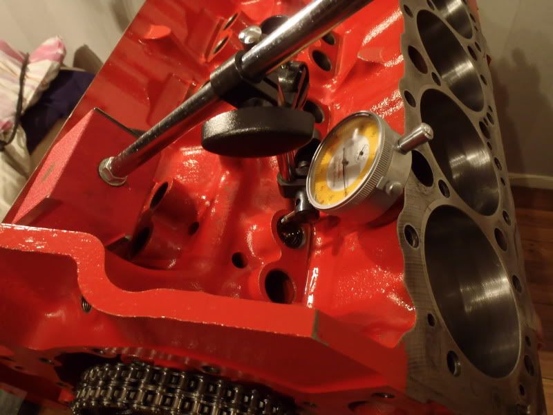

Jaha då har jag misslyckats med att lägga upp nåt på en hel vecka igen. Jag sa i början på förra veckan att innan helgen skulle åtminstone alla kolvar vara i och kammen skulle vara inklockad. Så blev inte riktigt fallet. Det blev vårväder, glass i Vaxholm, övningskörning med en polare och diverse annat som kom imellan.

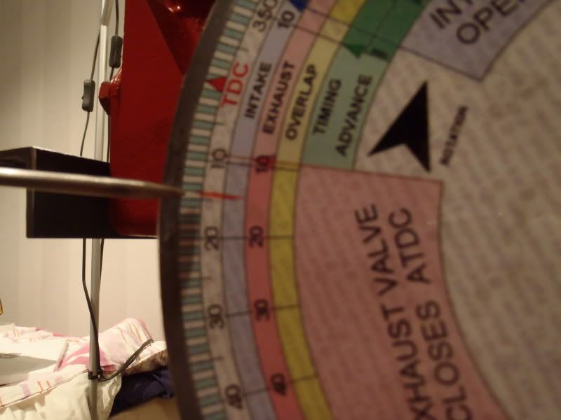

Jag har iallafall börjat. Nu under kvällen klockade jag in kammen klart så jag kan montera kamdrivning färdigt för sista gången. Jag tog ett par bilder för att ha något att visa.

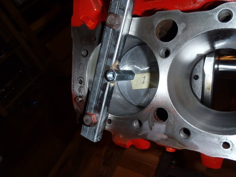

Här är kolvstoppet jag byggde på jobbet. Tanken är att man monterar det så kolven inte kan gå hela vägen upp, sen drar man runt motorn tills kolven tar i stoppet, noterar värdet på gradskivan. Sen drar man runt motorn tills kolven tar i från andra hållet och noterar det värdet. Sen kan man med hjälp av dessa två siffror ställa in gradskivans TDC-punkt så att den stämmer.
http://i50.photobucket.com/albums/f305/Quinnan/Projekt%20383cui/P3130095.jpg
http://i50.photobucket.com/albums/f305/Quinnan/Projekt%20383cui/P3130103.jpg

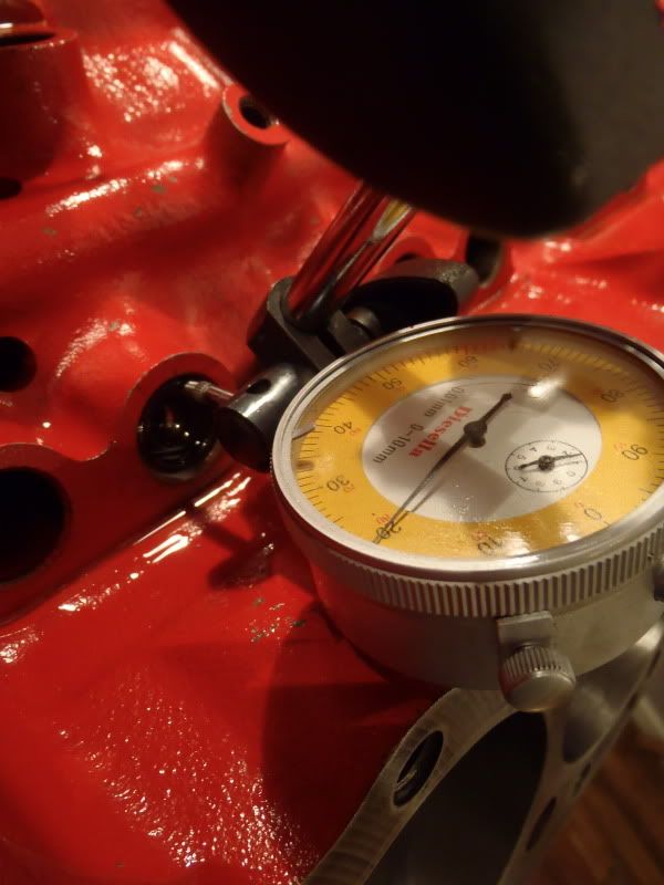

När man väl har gradskivan korrekt inställd stoppar man i en tryckare i loppet för första insugsventilen. Sen drar man runt motorn tills man kommer till maxlyftet på denna tryckare. Detta kollar man med indikatorklocka. Sen nollar man indikatorklockan vid maxlyft. Sen backar man ner tryckaren en halv millimeter eller så åt båda hållen och noterar dessa gradvärden. Lägg ihop värdena och dela med två och då får du ditt "Intake Center Line".
http://i50.photobucket.com/albums/f305/Quinnan/Projekt%20383cui/P3130105.jpg
http://i50.photobucket.com/albums/f305/Quinnan/Projekt%20383cui/P3130106.jpg
http://i50.photobucket.com/albums/f305/Quinnan/Projekt%20383cui/P3130107.jpg
I mitt fall fick jag ICL till 105.5 grader och enligt kamkortet som följde med kammen ska den ligga på 106 grader. Och med tanke på att det alltid finns lite glapp i kamdrivning, kammen är infettad med rätt trögt fett, indikatorklockan är svår att få helt paralell med tryckaren OCH jag har gjort gradskivan själv så ser jag detta som helt ok.
Vi ska ha fest i helgen och tills dess vill jag få i alla kolvar så man har nåt fränt att visa upp tongue Ska försöka vara lite duktigare med uppdateringar.
Återkommer...

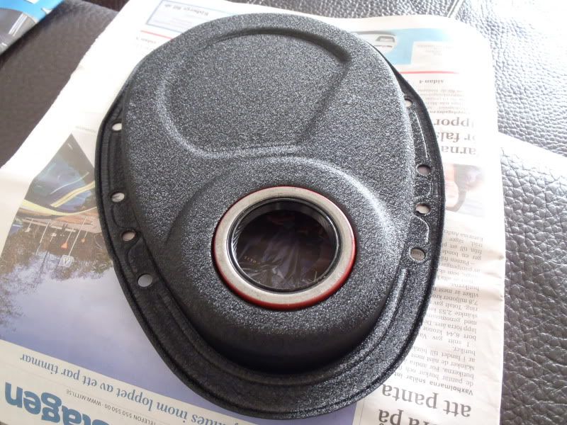

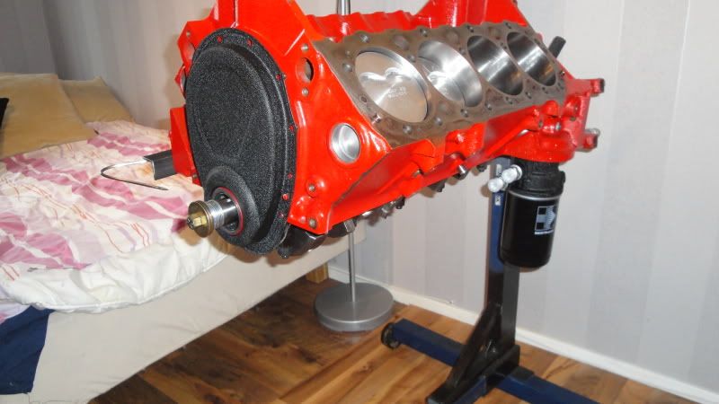

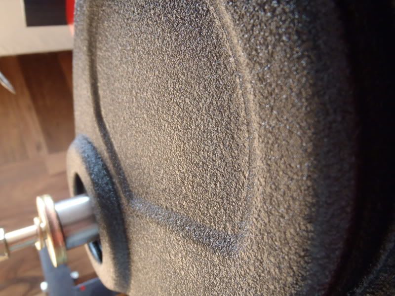

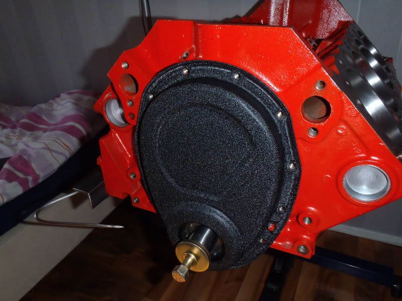

Jag har sista tiden letat efter någon snygg transmissionskåpa som ska fungera med den kamkedjan jag har. Eftersom jag har en Magnum Roller-kedja (bredare än orginal) så är det inte självklart att alla kåpor passar. Och dom jag har hittat i rätt prisklass som passat har varit antingen lågkvalitativa eller fula. Så vad gör man? Jo... man böjer, trycker och knackar lite på orginalkåpan som följde med motorn så att den gav nog med frigång till kedjan, slänger in kåpan i ett blästerskåp och slutligen lackar man den med den färg som verkar vara svårast att få tag i av alla färger i Sverige - Krymplack eller skrynkelfärg som den också kallas.
I slutändan har man iallafall en kåpa som är orginell och som känns lite fabriksracing. Kommer se riktigt rätt ut när man har lite fler detaljer i samma finish.
http://i50.photobucket.com/albums/f305/Quinnan/Projekt%20383cui/P3220004.jpg
http://i50.photobucket.com/albums/f305/Quinnan/Projekt%20383cui/P3220005.jpg
http://i50.photobucket.com/albums/f305/Quinnan/Projekt%20383cui/P3220001.jpg

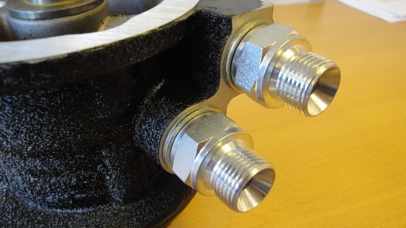

Hej igen! Precis som vanligt så har jag inte gjort i närheten av allt som jag hade tänkt att göra den här veckan, men precis som vanligt så har jag fått något gjort iallafall. Oljetråget har jag inte överhuvudtaget rört, och tanken var ju att det skulle vara klart den här veckan. Inte heller är oljepumpen monterad eller pickupen fixad på något  sätt. Det jag istället har gjort är att jag har gjort iordning adaptern mellan block och oljefilter där det sitter uttag för oljekylare. Detta är tydligen något som sitter på GM Trucks-motorer. Den som följde med min motor verkade vara hel och riktig, så jag blästrade av den gjorde rent den i ultraljudsbad och sen drog jag på samma skrynkelfärg som på transmissionskåpan. Blev rätt bra faktiskt.

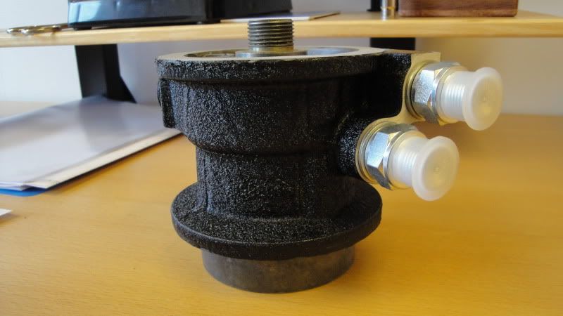

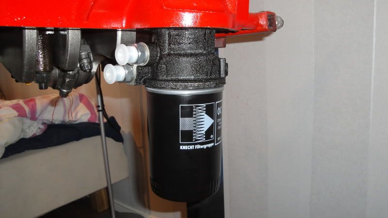

http://i50.photobucket.com/albums/f305/Quinnan/Projekt%20383cui/DSC01486.jpg
Självklart lite nya hydraulkopplingar. Blir riktig pressad hydraulslang till kylaren sen när det är dags
http://i50.photobucket.com/albums/f305/Quinnan/Projekt%20383cui/DSC01488.jpg
http://i50.photobucket.com/albums/f305/Quinnan/Projekt%20383cui/DSC01501.jpg
http://i50.photobucket.com/albums/f305/Quinnan/Projekt%20383cui/DSC01503.jpg
Ja, jag vet. Oljefiltret är skitstort och sticker ner väldigt långt. Rent av lite längre ner än själva tråget. Planen är att detta filter ska få sitta på under första uppstart och inkörning då filtret har stor kapacitet och kan ta all skit som släpps under första uppstarten. Det blir nog ett kortare filter sen så det inte hamnar så nära marken.

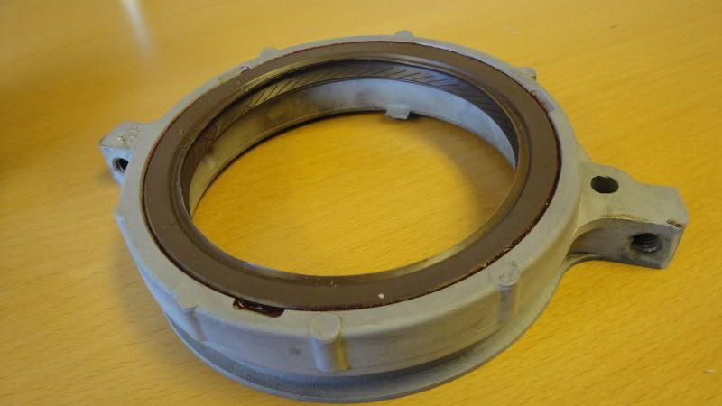

Jag har hunnit med att blästra av bakre packbox-kåpan också, och pressat i en ny packbox i den.
http://i50.photobucket.com/albums/f305/Quinnan/Projekt%20383cui/DSC01489.jpg

Vart får man tag i den där "skrynkelfärgen" ?
50% Uppfinnar-Jocke, 50% Dynamit-Harry
1 301 Inlägg
5 april 2012
#100
RBBN skrev:
Älskar det här projektet !
Hansen Racing säljer den men den finns sällan i lager
