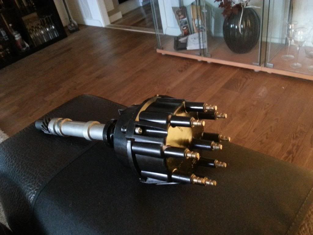

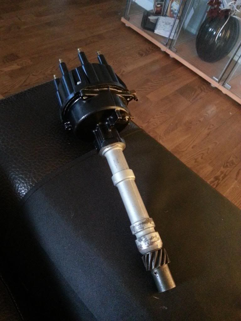

Jag hade stora planer på allt som skulle hinnas med på motorn idag, men det gick inte riktigt som planerat. Jag insåg att det är min sista lediga dag efter 2 veckors semester över jul och jag hade inte lust med mer än att sitta i soffan med datorn i knät och bara slappa.
Innan jag hann inse hur lite jag skulle få gjort idag så hann jag iallafall få en sak klart.
http://i50.photobucket.com/albums/f305/Quinnan/Projekt%20383cui/2013-01-06133035_zps1d7e2ff0.jpg
http://i50.photobucket.com/albums/f305/Quinnan/Projekt%20383cui/2013-01-06133048_zpsadcfb848.jpg
Min Mercruiser-fördelare är nu isärtagen, maskinrengjord, lite lätt modifierad, uppsmord och ihopmonterad igen. Jag vet inte om jag har nämnt det innan, men som det ser ut nu så kommer jag köra med en tändspole och fördelare, egentligen bara för att det är en variant jag har kört med förut och det är så väldigt mycket billigare än att hålla på att köpa 8 spolar. Plus att jag tycker det är rätt snyggt med fördelare. Det hör till på nåt vis.
