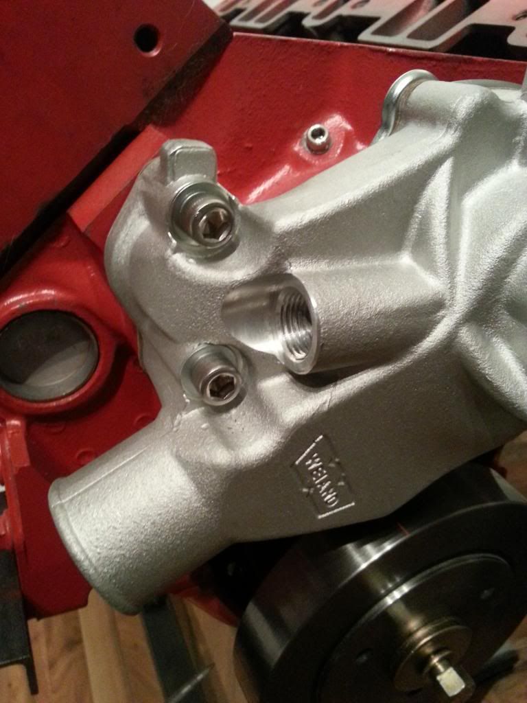

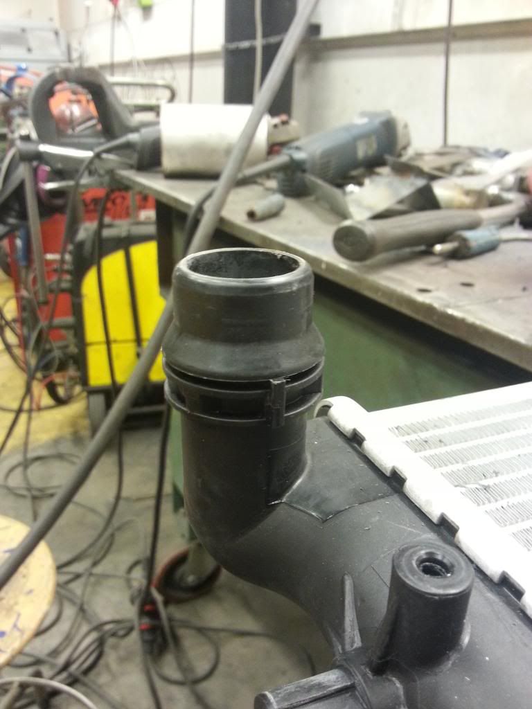

Här kommer en liten update.
Har haft en ganska körig helg, men har på något vis lyckats få lite gjort på mitt projekt ändå.

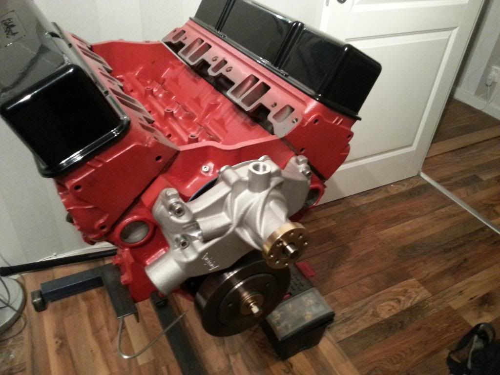

Till att börja med så har jag monterat min vattenpump ordentligt. Ingen stor sak egentligen, men skönt att ha det gjort. Sen är jag riktigt nöjd med hur det blev. Pumpen i sig själv är rätt snygg och dom bultarna jag fick tag i (alltid ett helvete att hitta snygga bultar med tum-gänga) blev riktigt bra. Och tur är väl det. Dom kostade 50:- + moms STYCK!
http://i50.photobucket.com/albums/f305/Quinnan/Projekt%20383cui/2013-01-13182504_zps294a0c4d.jpg
http://i50.photobucket.com/albums/f305/Quinnan/Projekt%20383cui/2013-01-13182459_zps2051b169.jpg

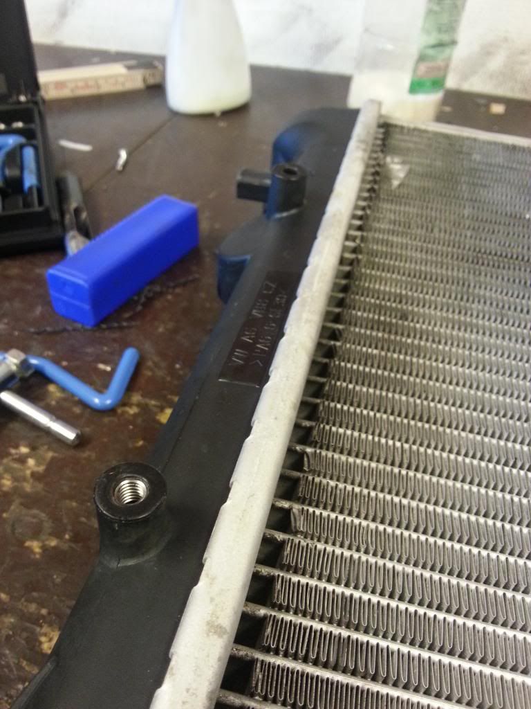

Sen har jag börjat lite smått med min motorrigg. Det fanns inte så mycket material i skrotlådan på jobbet som jag hade hoppats på, så det blir att vänta på lön och köpa lite fyrkantsprofiler. Jag började med lite annat dock. Jag har bland annat förberett lite infästningar på kylaren jag fått.
Helicoilade för att ha något att skruva i och modifierade anslutningarna. Det var någon snabbkopplingsvariant från början och jag vill kunna köra med vanliga slangar.
http://i50.photobucket.com/albums/f305/Quinnan/Projekt%20383cui/2013-01-13120114_zps81d46ffb.jpg
http://i50.photobucket.com/albums/f305/Quinnan/Projekt%20383cui/2013-01-13122440_zps6d551353.jpg
http://i50.photobucket.com/albums/f305/Quinnan/Projekt%20383cui/2013-01-13122445_zpsf2eb9854.jpg

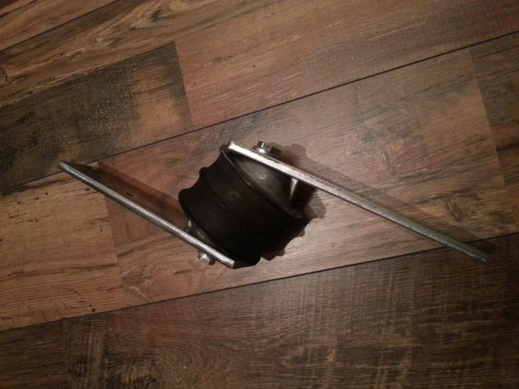

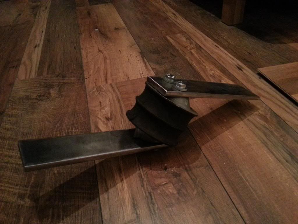

Jag har tagit vara på ett par gamla motorkuddar och hade tänkt använda en av dom som bakre infästning i riggen. Kapade till ett par plåtar och borrade upp dom för kuddarna. Får se hur det kommer se ut när det är klart. Tanken var att göra det svetsbart iallafall.
http://i50.photobucket.com/albums/f305/Quinnan/Projekt%20383cui/2013-01-13171025_zps5bb57f56.jpg
http://i50.photobucket.com/albums/f305/Quinnan/Projekt%20383cui/2013-01-13171046_zps9c5acbb7.jpg

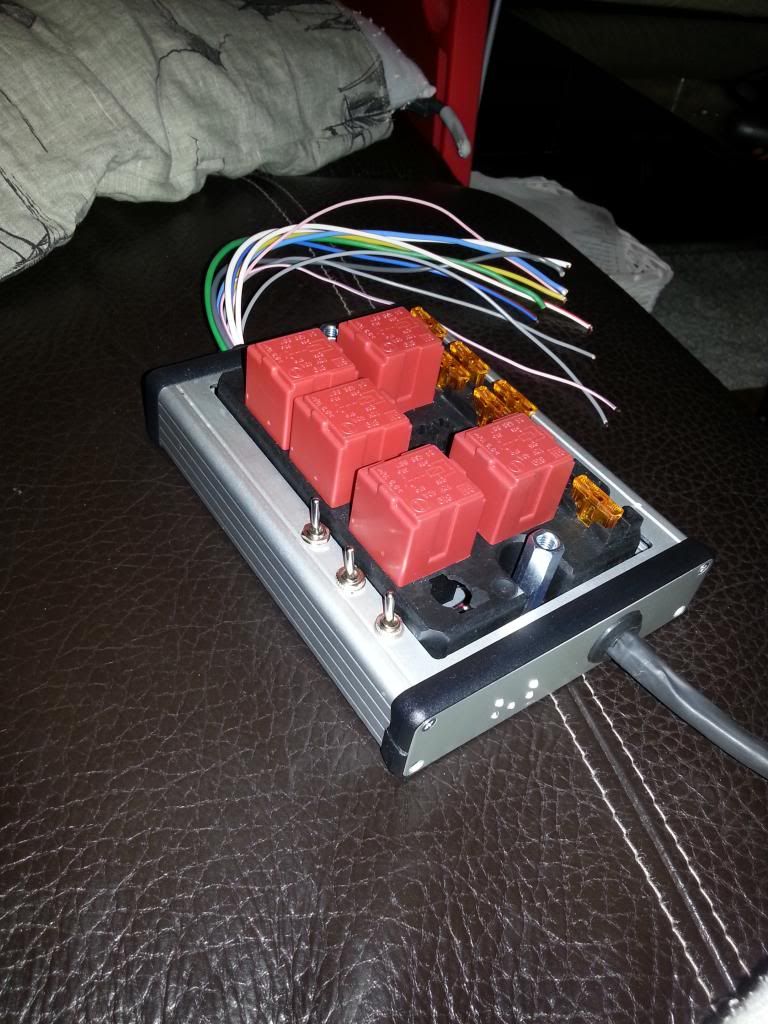

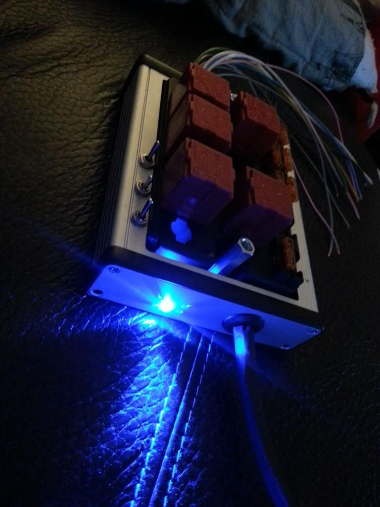

Jag fick klart allt innehåll i min reläbox också. Jag hade nog tagit mig vatten över huvudet, för den blev jävligt svår att förstå sig på, tillochmed för mig själv. Det är nog därför det har tagit 4 månader att få klart den. Tanken var att göra den idiotsäker. Därför sitter det brytare som man manuellt kan slå till/från reläerna och dessutom en uppsättning dioder som indikerar vilka relän som är dragna. Tanken var att man väldigt lätt ska kunna konstatera om en säkring/relä är trasigt och dessutom underlätta om man ska köra styrsystemet i motorprovcell eller i min testrigg. Bara att koppla på ett batteri så ska alla funktioner fungera.
http://i50.photobucket.com/albums/f305/Quinnan/Projekt%20383cui/2013-01-13175848_zpsa89d483b.jpg
http://i50.photobucket.com/albums/f305/Quinnan/Projekt%20383cui/2013-01-13175907_zpsa21793b9.jpg

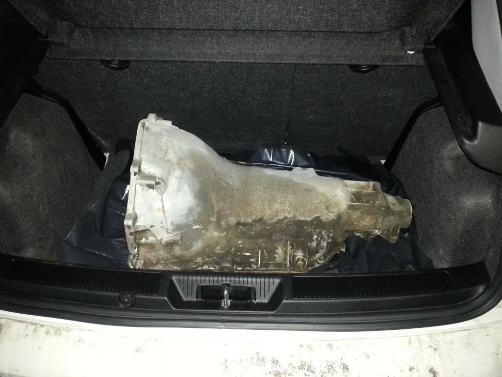

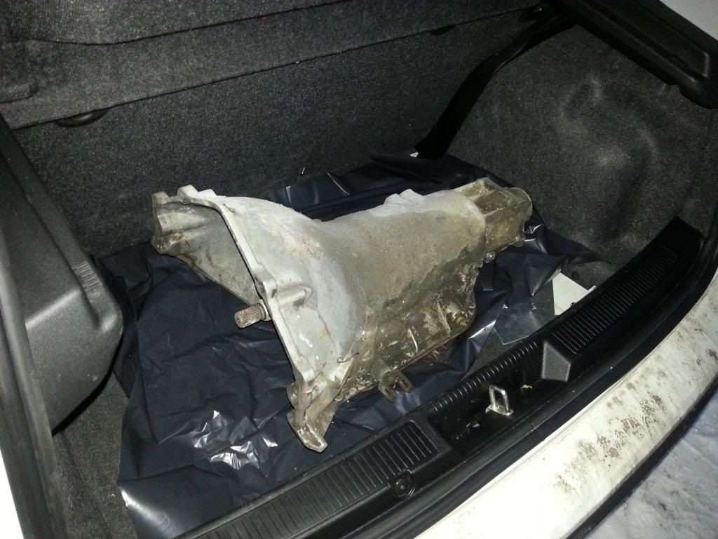

Gissa vad jag gjorde idag?? Vissa använder lördagen till att vila, städa eller umgås med familjen. Jag spontanköpte en växellåda tongue
http://i50.photobucket.com/albums/f305/Quinnan/Projekt%20383cui/2013-01-19161425_zps87de1cf0.jpg
http://i50.photobucket.com/albums/f305/Quinnan/Projekt%20383cui/2013-01-19161416_zpsae633088.jpg
Det är en TH400 som har suttit bakom en 454 big block i någon typ av pickup. En bekant hade den liggande. Han hade fått med den som extra-låda när han köpte sin big-block Monte Carlo. Ska tydligen vara fullt fungerande och jag har inte hittat några konstigheter än så länge. Jag ska ta en vända till tvätthallen imorgon och spola rent det värsta. Sen blir det att ta den till jobbet, riva isär den i molekyler och stoppa den i vår motortvätt. Sen ska den byggas ihop med nya komponenter.
Sjyssta med dom här lådorna är att dom är relativt lätta att renovera själv (vad det verkar) och dom behöver inte förstärkas för att stå pall för den effekten som jag kommer åka med.

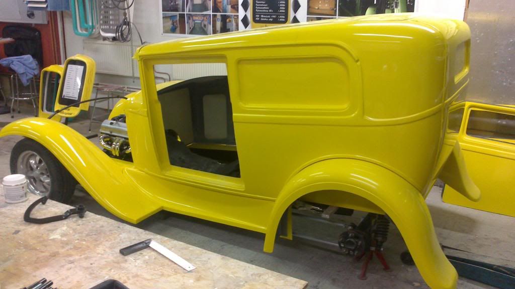

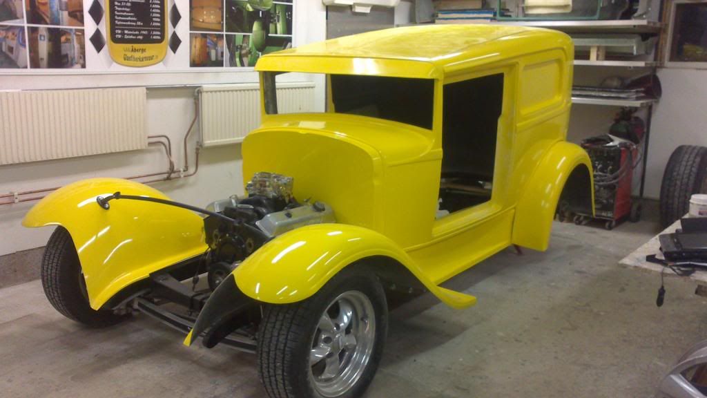

Dels har jag fått lite bilder från karossbyggaren. Han har hängt ihop sin kaross på ramen så man ser hur det slutgiltiga stuket kommer bli. Tyvärr så har han inga bakdäck på bilden då hans bakaxel är lite för bred i nuläget, men man får ändå rätt bra känsla för hur det kommer bli.
http://i50.photobucket.com/albums/f305/Quinnan/Projekt%20383cui/nyabilder020_zps9708dde1.jpg
http://i50.photobucket.com/albums/f305/Quinnan/Projekt%20383cui/nyabilder024_zps74017468.jpg
Jag är inte helt såld på den gula färgen, men jag tror att det kan bli ruggigt snyggt när det är klart. Sen får man tänka dit mina insugstrattar, riktigt balla headers och M/T ET Street bak tongue

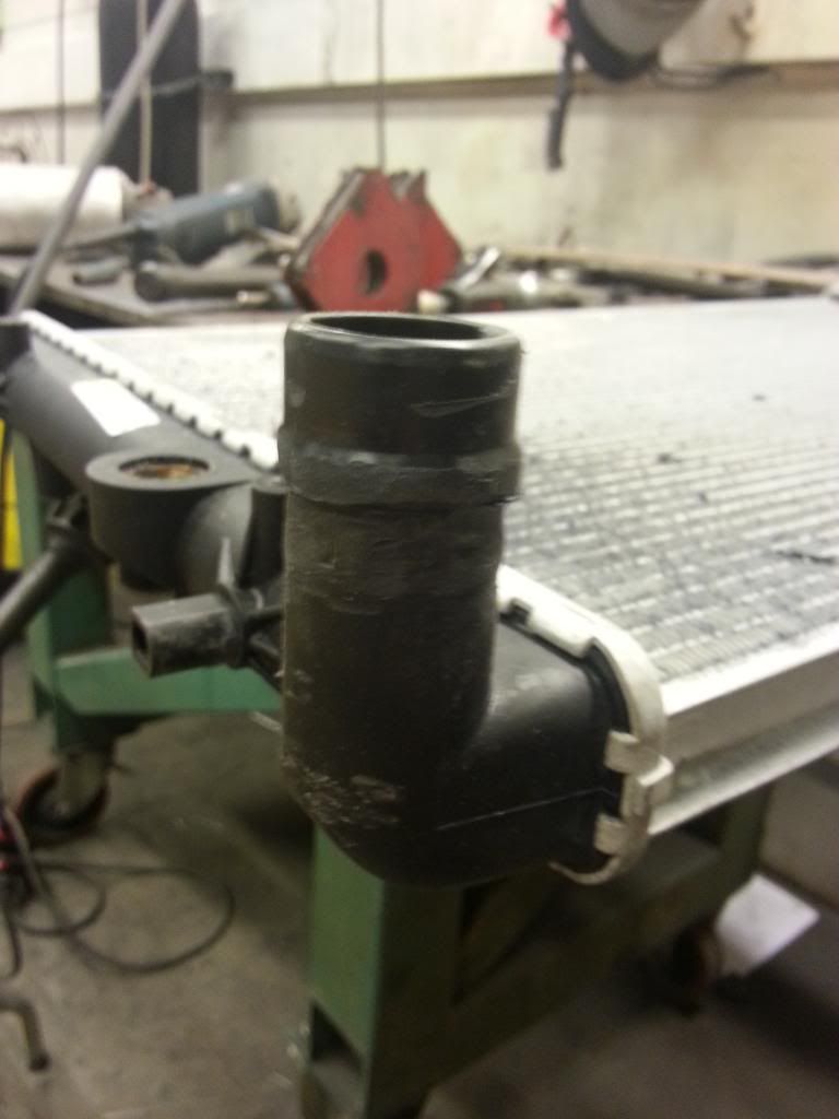

Annars jobbar jag vidare med motorstativet. Jag har varit och handlat brytare, mätare och en ny kylare. Den jag hade var det inget fel på, men jag har en kompis som hade en annan liggande med inbyggt expansionskärl och fläkt. Betydligt mycket enklare att bygga på. Satt dessutom oljekylare på som ev kan användas till motorn sen. Imorgon blir det en vända till Telge Stålcenter också för att köpa material till själva riggen och i helgen blir det att bygga ihop den, eller iallafall till stor del.

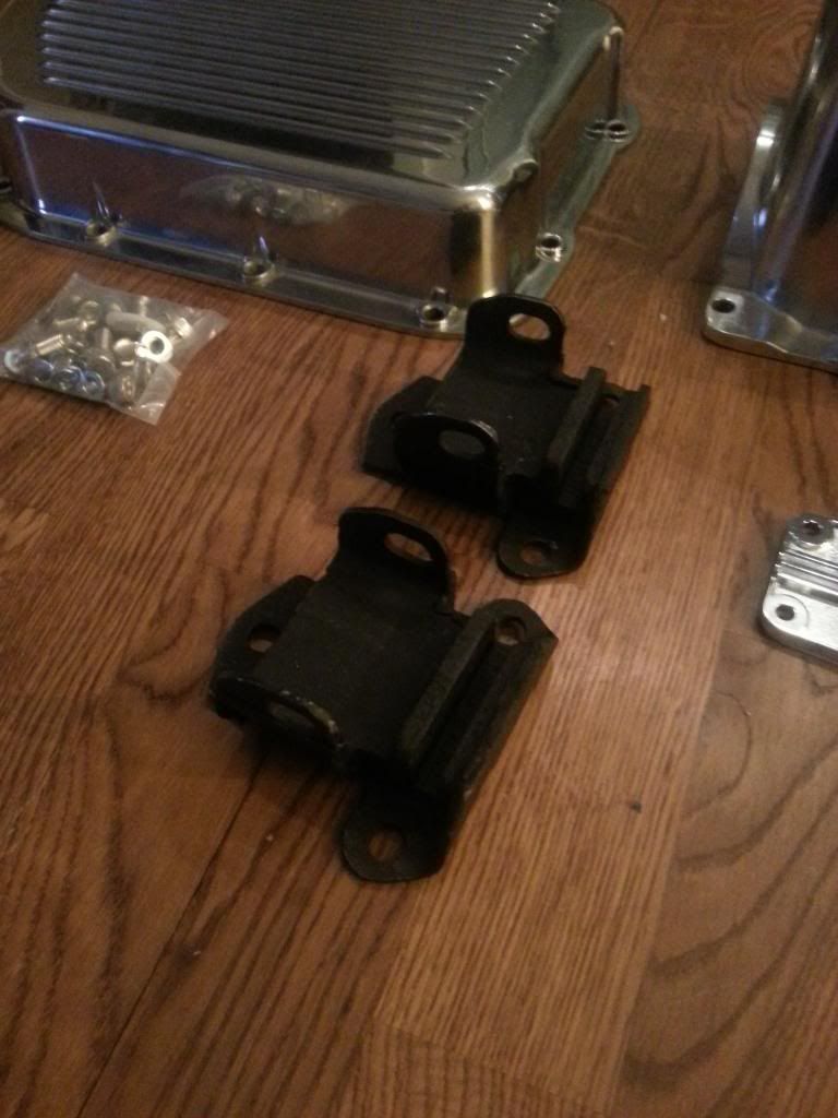

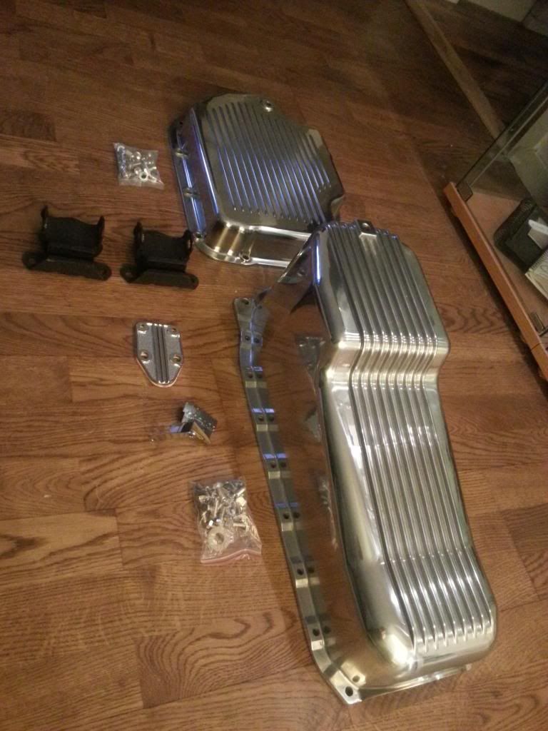

Och ja just det! Det va julafton här idag också. Mitt paket från Jocar kom med grejerna till motorn och växellådan. Mestadels småsaker, men roligt ändå tongue
http://i50.photobucket.com/albums/f305/Quinnan/Projekt%20383cui/2013-01-28202020_zpsc45dc0c8.jpg
http://i50.photobucket.com/albums/f305/Quinnan/Projekt%20383cui/2013-01-28202031_zps09686ec5.jpg
Oljetråg till både motor och låda, båda två i "kylflänsad" aluminium, motorfästen med ingjutet gummi, alltså inget behov för motorkudde, gradindikator för vevaxeln och ett täcklock för bränslelocks-uttaget.
Tror motorn kommer bli bra fin alltså tongue

Det är skitgrymt med gula roddar! Tänk dig med rutor och grejer på karossen med så blir det inte för mycket gult. Sen kan man alltid lägga till lite mera svarta detlajer på bilen med....

De där oljetrågen var ju riktigt läckra! Mmmums.. smile

fyfan vilken glans! wink Skulle du också ha en sån kaross? Isof blir den väldigt lätt bilen, vilket är Peerfekt! smile

Visst kan gult få att få till snyggt, men tänk er den i någon riktigt snygg djup röd eller kopparfärg.
Och ja, lätt lär den bli. Jag uppskattar det till någonstans runt 1000 kilo när allt är klart. Detta så inklusive V8 och färstärkt, vridstyvare ram osv.
