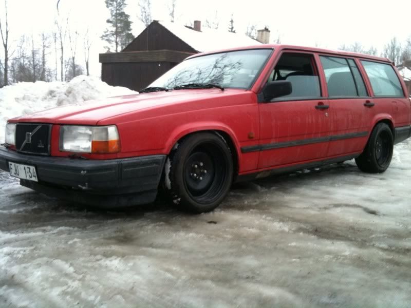

Du ser ut att ha ungefär 8-8.5" och det är stor skillnad mot 10" iallafall, även om däcken är smalare,
då däcken hamnar längre ut.
Jag körde utan fjädrar med 8" och 195 och hade svårt att se att det skulle gå med 9.5" och 205 iaf,
oavsett valsning. 10" innebär en 5cm bredare fälg än 8"
http://img716.imageshack.us/img716/5210/ballerstts1.jpg
Senast redigerat av Emilius (11 december 2011)

Jag har kört 16x9 med 205/50 på 745an jag hade, massa lågt med schysst valsning runt om så gick de
http://i194.photobucket.com/albums/z165/volvo__mannen/4e672962.jpg
Senast redigerat av Volvo_Mannen (11 december 2011)

Som du ser på Mannes 945, han har fått dra ut hela skärmkanten bak för att det ska få plats liksom.
Han med röda 745an hade inte heller överdrivet lågt utan är väl 5cm högre än min var,
beror på hur mycket du ska sänka bilen också.
