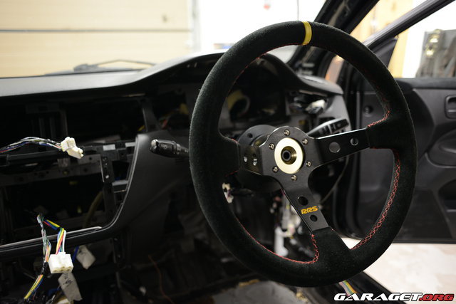

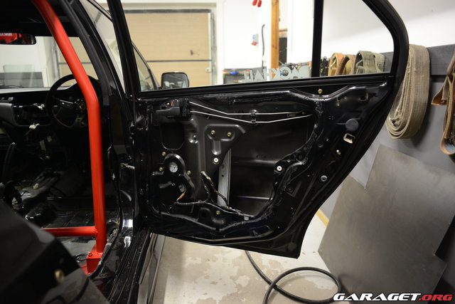

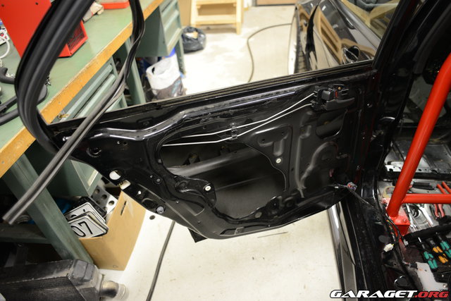

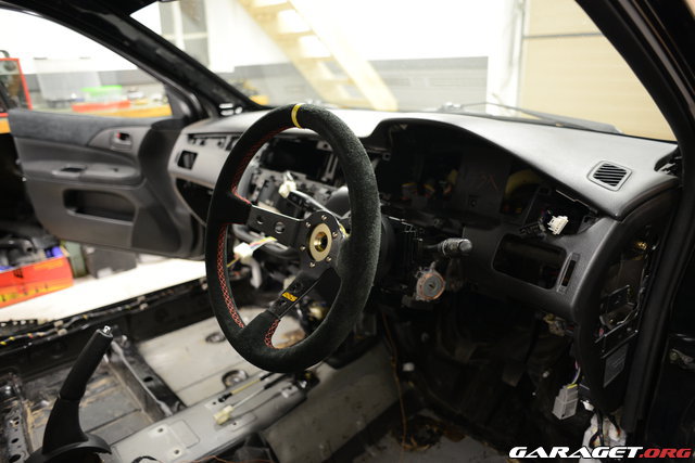

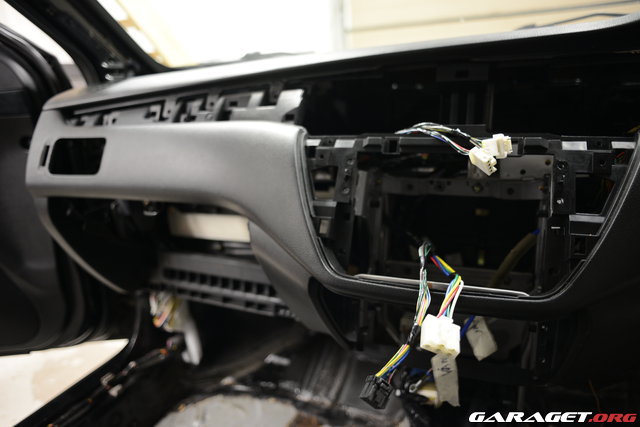

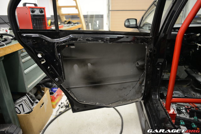

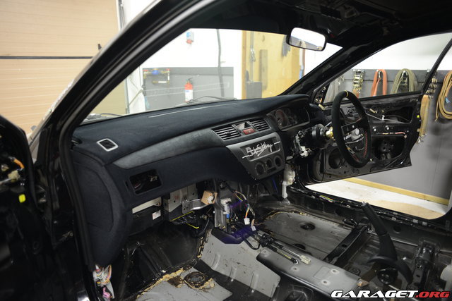

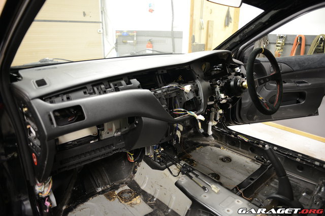

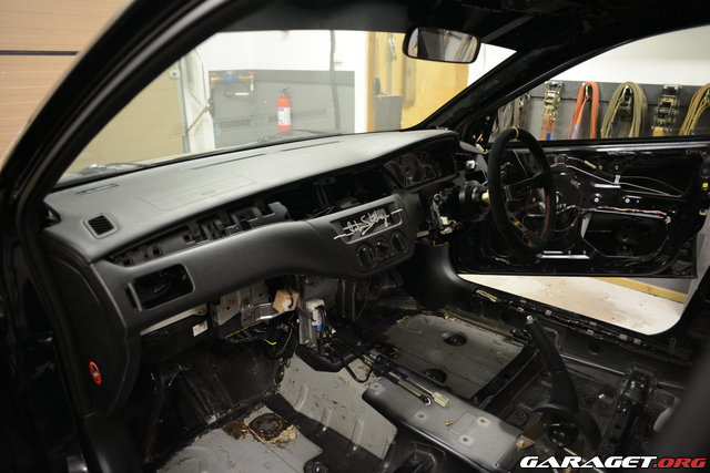

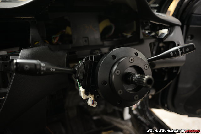

Det blev lite kvalitets-tid i garaget idag någon timme! big_smile
Fortsatte att montera tillbaka lite prylar runt om rattstången, fixade till ytterligare några kablar mm.
Passade också på att köra en skruvmejsel i vänster pekfinger, en vass jävel också till råga på allt.
Det slutade i ett mindre tryckförband i form av papper och eltejp.
Satans små äckliga plast-clips som sitter lite varstans och är smått omöjliga att få bort skyller jag det på.
Dagen slutade i alla fall med att jag monterade tillbaka instrumentbrädan, ytterst provisoriskt.
För att kolla vart och hur mycket jag ska kapa bort från den. Samt se till så att så lite kablar är synliga också efter dom kommande ingreppen.
Så här nedan kommer lite bilder på det! smile

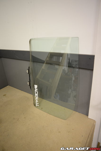

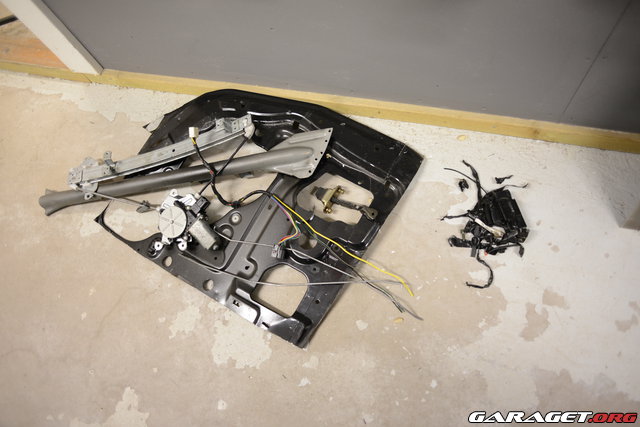

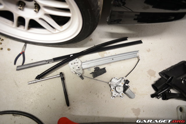

Ytterligare några timmar i garaget idag igen!
Skulle gett mig på instrumentbrädan, men "skulle bara kolla en sak" först..
*host*
Drygt en timme senare så hade jag kollat klart, och det resulterade i något kilo ytterligare som åker i soporna! big_smile
Vad det var jag tog bort? Se nedan!

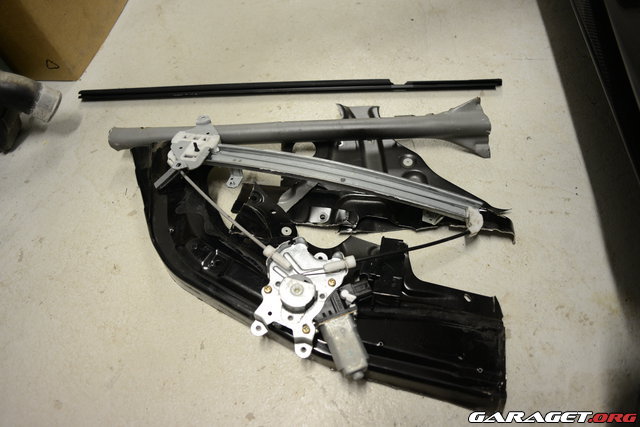

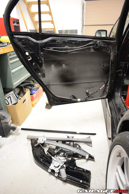

Har haft en plan om att byta till sidorutor i lexan.
Och då skulle jag kolla hur rutan mm. satt fast.
Jag kunde ganska snabbt konstatera hur det satt monterat, jag insåg också samtidigt hur mycket onödig vikt det satt här!
Så det är väll bäst att smida medan järnet är varmt som man säger?
Rutorna bortplockade här, samt motor/glidskena.
https://www1.garaget.org/gallery/images/92/91827/91827-09f48e9e1ea4638860af10055efcc2ab.jpg
Gamla rutan:
https://www1.garaget.org/gallery/images/92/91827/91827-6a8d86de74af612822b2fb205e2b138b.jpg
Motor och glidskena:
https://www1.garaget.org/gallery/images/92/91827/91827-4003ad134af6262ef2f17bc13e4f09d2.jpg
Efter att vinkelslipen fått gått varm lite:
https://www1.garaget.org/gallery/images/92/91827/91827-0443545f55ab446ca8a28b31c36d9866.jpg
Dagens samlade "fynd":
https://www1.garaget.org/gallery/images/92/91827/91827-72355cb4f8e99e8d530cc95b7632a0bc.jpg
Skall nog ta bort handtaget på insidan helt här också, då jag förmodligen aldrig kommer att öppna dörren från insidan i bak igen. Så då kan jag såga lite till! smile
Vågade inte gå hela vägen in för att ta bort förstärkningen med risk för att såga igenom plåten, vilket hade varit riktigt tråkigt. Så det får nog sitta kvar om jag inte lyckas komma åt det riktigt på något annat sätt.
https://www1.garaget.org/gallery/images/92/91827/91827-46cba74a8a8ed9a21b082de492bc098d.jpg
Det var allt för idag! smile

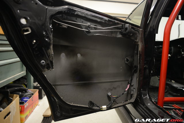

Så har denna lördagen försvunnit lika fort som den kom.
Men jäklar vilken produktiv dag det har varit idag! smile
Ska inte skriva så mycket, utan här kommer lite bilder från dagens arbete!

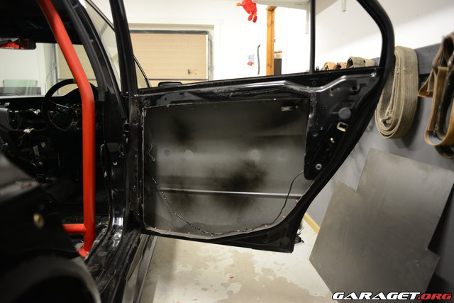

Började med att kapa klart och fixa till vänsterdörren helt och hållet:
https://www1.garaget.org/gallery/images/92/91827/91827-1fb3ce1317937d9ffb7f738e86c00122.jpg
Sedan var det dags för högerdörren, innan:
https://www1.garaget.org/gallery/images/92/91827/91827-9a89acaedf71799faf71a53374468309.jpg
Efter:
https://www1.garaget.org/gallery/images/92/91827/91827-0c255105de28bbf25137df38d8714937.jpg

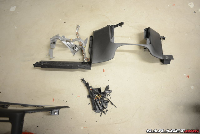

Alla rester:
https://www1.garaget.org/gallery/images/92/91827/91827-7c91c17fa32b9ddd2afd1b57a7d1062c.jpg

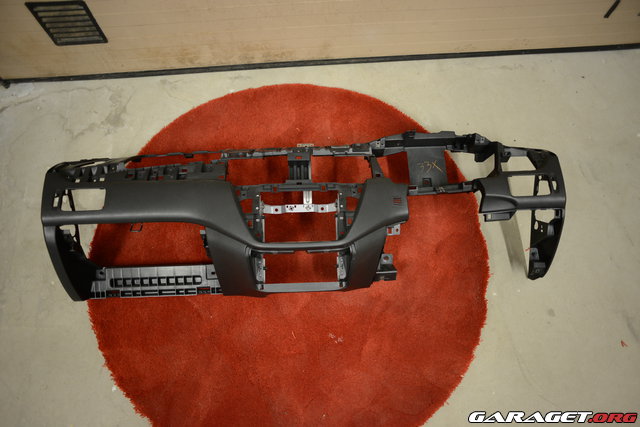

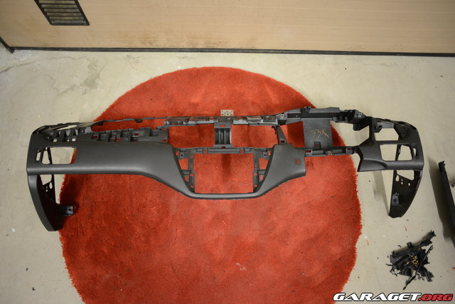

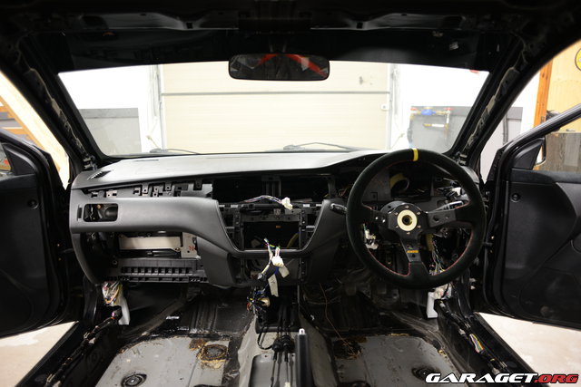

Efter det var det dags för instrumentbrädan att få smaka på kapen, innan:
https://www1.garaget.org/gallery/images/92/91827/91827-685a6d44a9fcea339442e08257268f1a.jpg
Efter:
https://www1.garaget.org/gallery/images/92/91827/91827-0db384a9b73f438d0105f1b898ef5328.jpg
Mer skräp:
https://www1.garaget.org/gallery/images/92/91827/91827-4f1bfe6bc78f2b78cd8e4589d3ac4cec.jpg

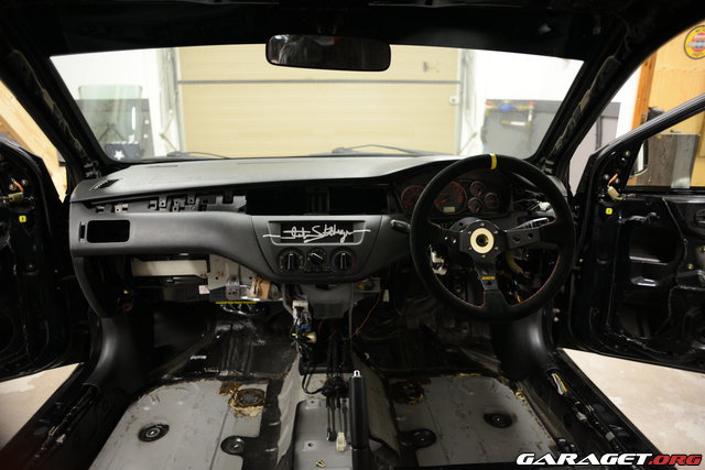

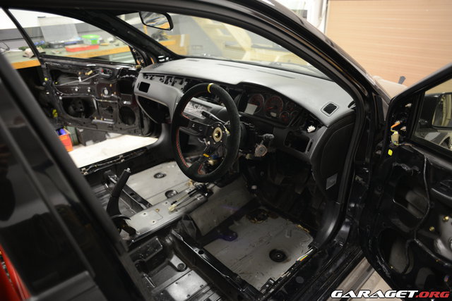

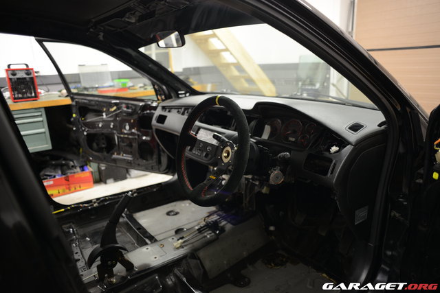

Sedan provmonterades allt för att se hur det fungerar och vad jag behöver fixa:
https://www1.garaget.org/gallery/images/92/91827/91827-03ccf519304ba7931a3e066449d96e06.jpg
https://www1.garaget.org/gallery/images/92/91827/91827-c2b1b952b17b289e08329a75d9018407.jpg
https://www1.garaget.org/gallery/images/92/91827/91827-43c0004510339ed56c202fee31fabecb.jpg
https://www1.garaget.org/gallery/images/92/91827/91827-6088145a037f6a91820c679339973549.jpg
Funderar på att bocka till en tunn alu-plåt som jag ska sätta där handskfacket satt förut för att dölja de numera synliga delarna där. Samt eventuellt göra en liten panel som sitter under värmereglagen ner till kardantunneln för att göra det lite snyggare.
Men det blev jäkligt skönt med en lite luftigare instrumentbräda!
Skall bara putsa till de kanterna där jag sågat så kan jag lämna in den på flockning sedan! smile
Det var allt för idag big_smile

Blev ju riktigt bra med brädan. Men något som täcker för lite skulle nog inte skada som du säger. Får ju inte vara något med för mycket vikt bara! smile
Senast redigerat av Nosliwe (30 november 2013)
Virtuell Designer
545 Inlägg
2 december 2013
#775
Tack! big_smile
Ja det får nog bli något sådant sedan smile

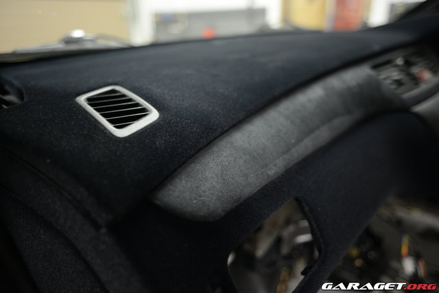

Det spenderades någon timme i garaget också, men mest bara städning och tog bort sista bitarna asfaltsmatta som satt lite hårdare mm.
Men sedan lämnade jag in instrumentbrädan på flockning igår kväll, och hämtade upp den för någon timme sedan, så var ju självklart tvungen att provmontera den! wink
Resultatet!

Helt underbart! big_smile
Var lite orolig för alcantaran/flocket skulle bli "för mycket" tillsammans. Men jag tycker att det fungerar ganska bra ihop! smile
Det vart riktigt mysigt nu! big_smile
Nu framöver så kommer det bli lite kapning/svetsning för att få dit de nya stolsfästena.
Längtar tills jag kan lacka golvet så allt blir svart, blankt och fräscht! smile
Det var allt för idag, kör lugnt nu!
//Anton
