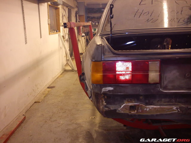

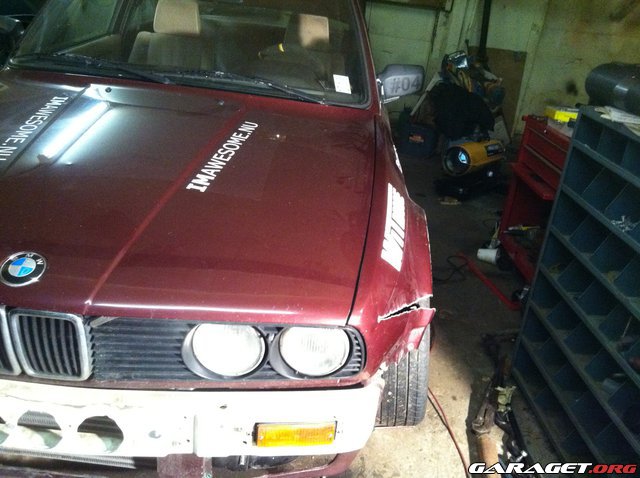

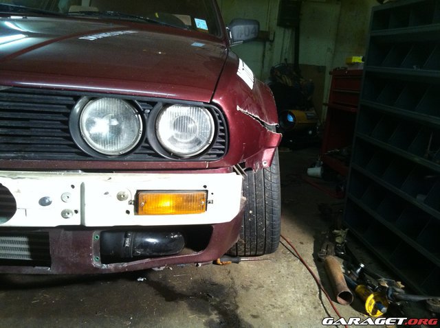

#60
jaha några timmar i garaget:) börja med att bredda den lite men slut på gas så gick inte så bra att svetsa:( men blev lite bredare:)
