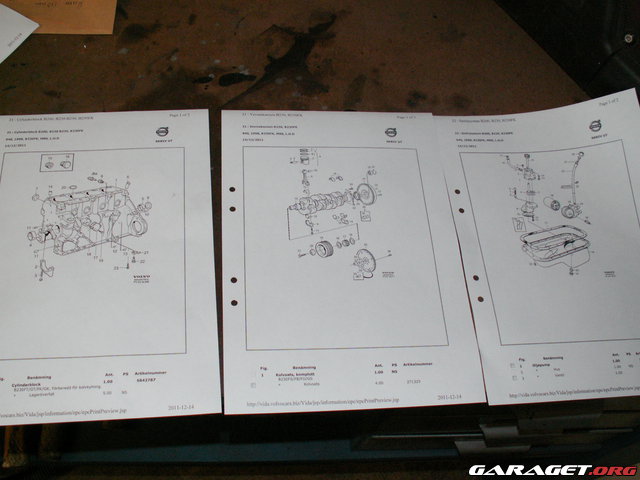

Börjar tråden med ett litet "Tips"
Jag köpte ett isärplockat block och har tyvärr inte alla delarna till motorn sad För att veta vart allt ska sitta och vilka delar som nu fattas kan man åka till en "Volvo reservdels butik" som i mitt fall är Volvo Rejmes i Mjölby! Där bad jag om en "Sprängskiss" på hela B230FK blocket wink
https://www1.garaget.org/gallery/images/100/99779/99779-8703d96d04bad5aa7e63946e50f3b9b2.jpg

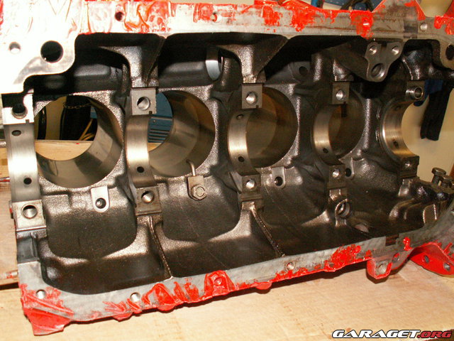

Då börjas det wink
Det ni ser nedanför är blocket jag tänker bygga på, det är ett B230FK 2,3L Rödblock helt original och orört på alla sätt! Ni ser även oljekylningen jag har skruvat fast under 1 cylinder på bild 2!
https://www1.garaget.org/gallery/images/100/99779/99779-63b3a0325bae3a7766a66adaafce4db0.jpg
https://www1.garaget.org/gallery/images/100/99779/99779-be5ab339c61669bca86987f46e38479e.jpg

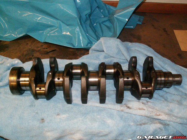

Nedanför har vi vevaxeln, samma där helt original som satt i blocket jag bygger på!
Har nu utfört första bearbetningen vilket är balansering på hela "Vevpartiet" Det Peter nu har gjort är att balansera veven i olika steg för bästa resultat som ni ser nedanför:
Vevaxel
Vevaxel + Svänghjul
Vevaxel + Svänghjul + Ståldrev och Aluremhjul
Vevaxel + Svängjhul + Ståldrev och Aluremhjul + Tryckplatta
Har nu fått en 110% balansering, tryckplatta ska ALLTID balanseras sist då det är den enda "Utbytes" delen på vevpartiet! Vid nyinköp av tryckplatta kan den balanseras separat om man gör i denna ordningen utan att påvärka tidigare balansering av veven wink
OBS!!! 2 bearbetningar behöver göras på vevpartiets DELAR innan man balanserar för att det ska bli bra, det skriver jag om nedanför under dom delarna det gäller ( Se bilder nedanför )

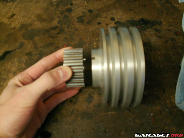

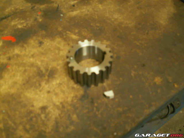

Ber om ursäkt för dålig bild, men här är nu den första delen som måste bearbetas innan den är med i balanserings proccesen!

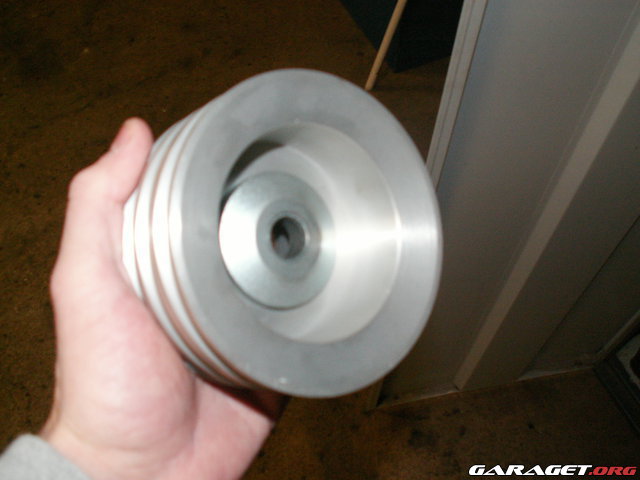

När ni köper detta ståldrev så sitter det ingen styrning för remhjulet, det som gjorts nu är att borra ett litet hål i drevet och sedan slagit i ett stift ( Se bilden nedanför ) Ståldrev är ett måste till dessa trim byggen, på original drevet går oftast kilen av och om då remmen kuggar är det kört på en 16v topp wink
https://www1.garaget.org/gallery/images/100/99779/99779-a1be30442aeb1ad4c656bcacf20542e6.jpg
Styrningen
https://www1.garaget.org/gallery/images/100/99779/99779-43bb22e9f89e352b0ce6b2dda00b5e50.jpg

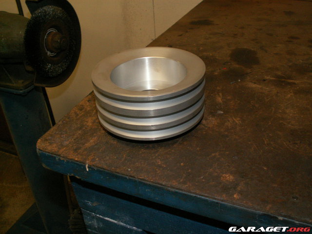

Aluremhjul
https://www1.garaget.org/gallery/images/100/99779/99779-621c07ddd912c8d583444ef8934f5aad.jpg

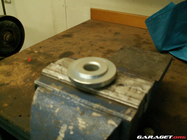

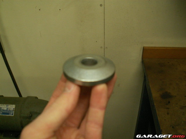

Här har ni den 2:a o sista moddningen som behöver göras innan själva balanseringen på det hela!
Detta är den lilla brickan som sitter längst ut på remhjulet, bulten för att dra åt själva remhjuetl och ståldrevet ligger mot denna bricka! Det Peter har gjort är att fräsa en styrning som går i själva remhjulet! Varför undrar ni? Denna bricka kommer alldrig hamna i centrum om den inte får sig en styrning och kan därför påvärka balanseringen med några gram!
https://www1.garaget.org/gallery/images/100/99779/99779-fe5b298cb2dde066425f83ce18641b9d.jpg
Baksidan av denna bricka är igentligen helt plan original, ni ser nu fräsningen som är gjord och när brickan ligger i remhjulet kan den inte flytta sig nånting wink Brickan ska ha sån bra passform av fräsningen att den inte ska kunna röras nånting i sidleds! Ni ska ha någon 100dels marginal till goda för att den lätt ska kunna tas bort vid behov!
https://www1.garaget.org/gallery/images/100/99779/99779-72f1de5036cc187d1e796832e7f40ef1.jpg
https://www1.garaget.org/gallery/images/100/99779/99779-0221fe777c76a7c917fc8b89669bd1da.jpg
Nu kan hela balanseringen göras, garanterar er perfekt resultat om ni följer dessa steg! Något annat är ej gjort på "vevpartiet" mer än det jag skrivit om.

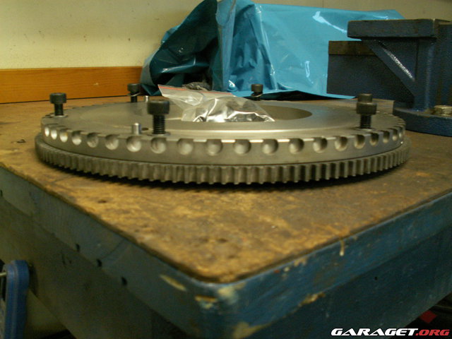

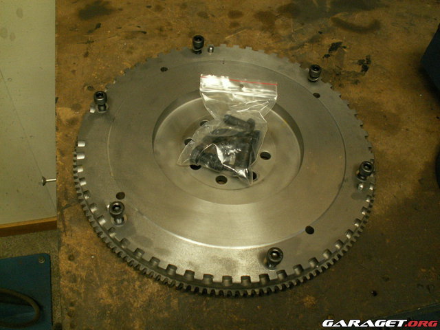

Här har ni lite bilder på mitt svänghjul jag tänkte köra med! Detta svänghjul är nersvarvat o kommer från en vanlig b230 motor med det "Enkla" svänghjulet, alltså inget dubbelmasse! Det är ej nödvändigt att andvända sig av ett sånt här svänghjul utan de går lika bra att köra med ett original "enkel" svänghjul! Även nya bult till svänghjul o tryckplatta köptes!
B230 svänghjul har 60-2 trigger original så jag tänker köra tändningen på svänghjulet o inte någon triggerskiva på remhjul! Sparar därför lite pengar o jobb men slipper även eventuellt obalans av skivan som kan påvärka min tidigare balansering!

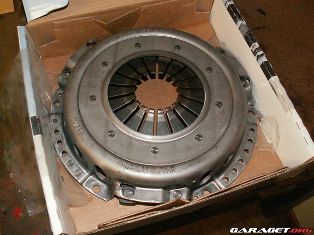

Sachs 618 tryckplatta, kommer köras med en 228mm 6puck sinter lamell

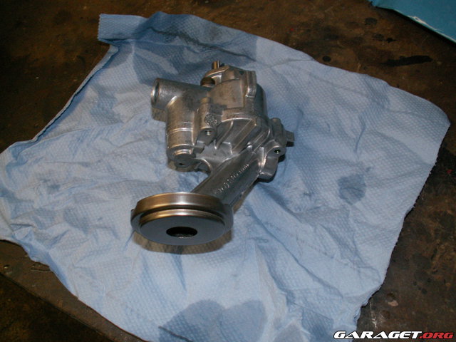

Finns ingen anledning att köpa en ny större oljepump då en original högflödes pump funkar alldeles utmärkt för minna HK! Det som gjorts med denna originalpump är att den är helt genomgången o kontrollerad, silen är rengjord o själva pumpen är chimsad för lite extra oljetryck! Har dock inte chimsat den själv o kan tyvärr inte berätta hur man går till väga!

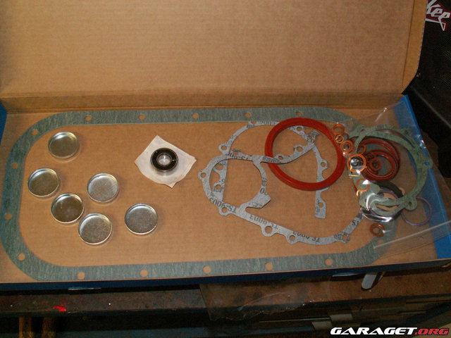

Ny packning/sotningsats till hela bottendelen, Original packningar alltihop, så inga special saker!

Allt som lagts upp nu var det första " paketet " jag köpte av peter`s motor, som innehöll:
Ståldrev
Aluremskiva
Oljepump ( chimsad, kontrollerad, rengjord, smörjd )
Lager
Packningsatsen
Bearbetade svänghjulet + bultarna
Tryckplattan
Balansering
Bearbetning på ståldrevet och remskivs brickan
Totalt: 9250Kr Exl. oljepumpen som kostade 700kr Inkl. arbetet på den! Så 9950kr totalt med pumpen som jag saknade
