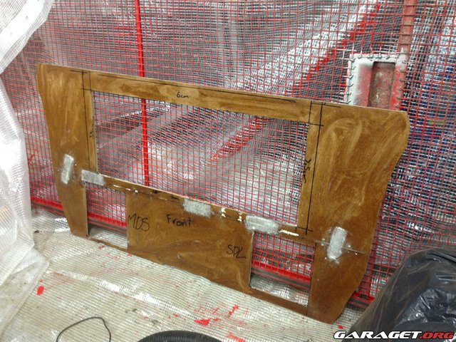

Update!
6 dar sen sist eller nått sånt, men nu är det dax igen för lite bilder smile
64bilder har jag att bjuda på idag, hoppas det inte ser allt förjävligt ut tongue

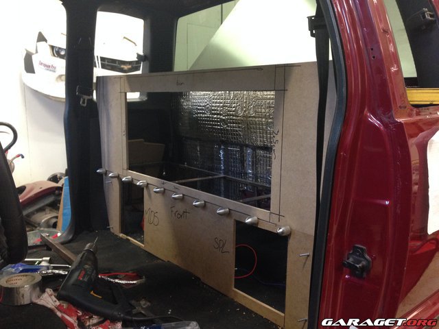

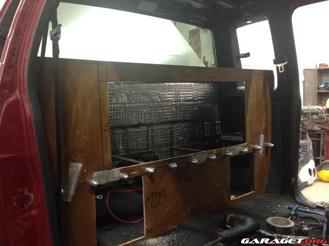

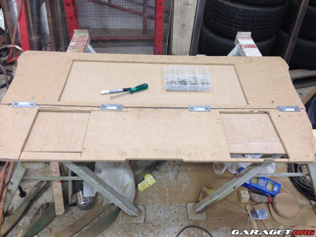

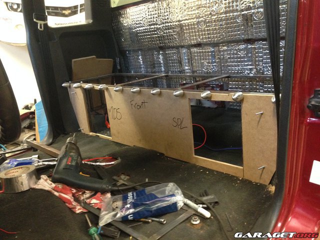

Väggen/covern måste ju sättast fast på nå sätt, å det ska va snyggt, enligt mig kommer det bli snyggt när det är klart wink Kommer sitta fast med dessa "spetsar"
https://www1.garaget.org/gallery/images/171/170199/170199-87aec8b52beb4013779cea858b4c3b21.jpg
https://www1.garaget.org/gallery/images/171/170199/170199-9a674c0f491a3e47ff5bcbeaa95139e3.jpg
https://www1.garaget.org/gallery/images/171/170199/170199-cfc13ce4d0225e5fbc7348e6df8158f4.jpg

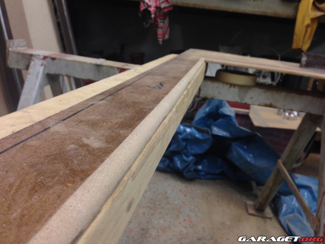

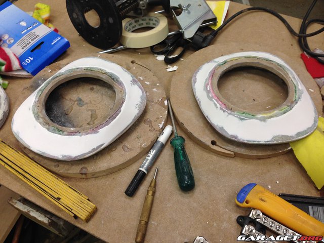

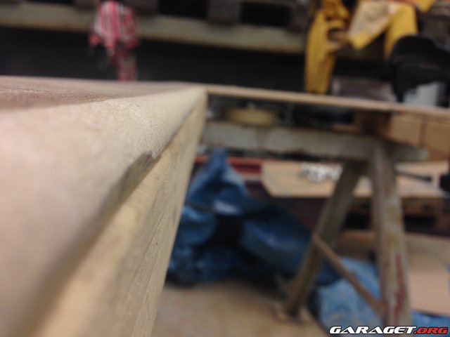

Sen vare dax att sätta ihop övre och under delen, lättare att sätta i och ta ur, samt att det inte skulle bli några skarvar i vinylen sen när det ska kläs, så det är en bit smile
https://www1.garaget.org/gallery/images/171/170199/170199-7be751ecbdf6dc86edb7666c71836963.jpg

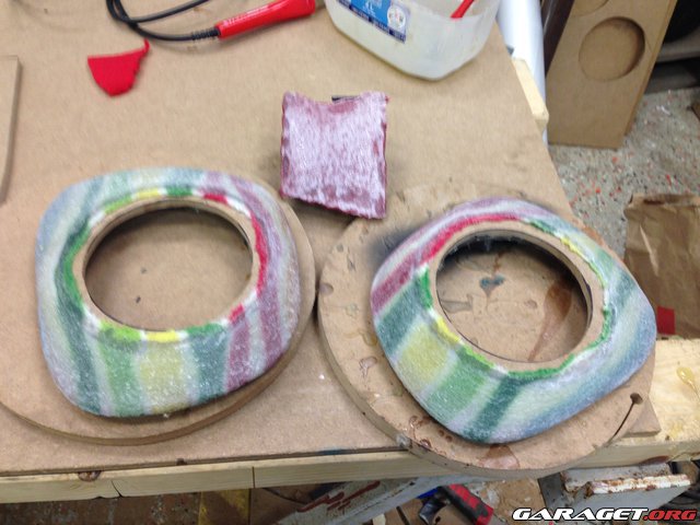

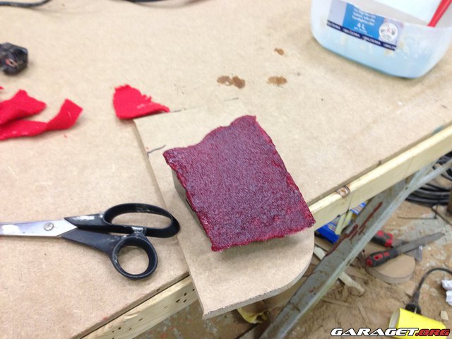

Kladda på med polester och lite glasfiber
https://www1.garaget.org/gallery/images/171/170199/170199-ed18d963026354f4082921fc622f702a.jpg

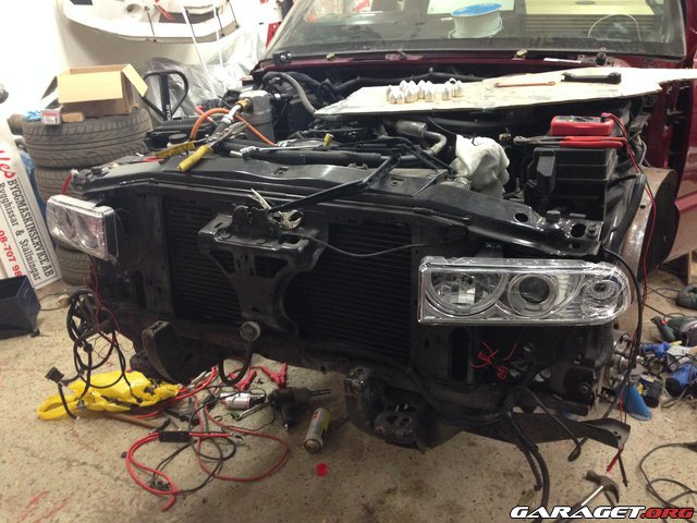

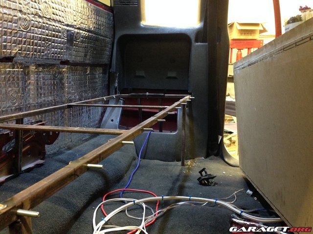

Började sedan fixa lite kablar
https://www1.garaget.org/gallery/images/171/170199/170199-76ebed55cf4a5f19b8bf1b670f6d0d83.jpg

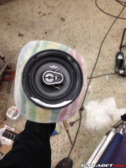

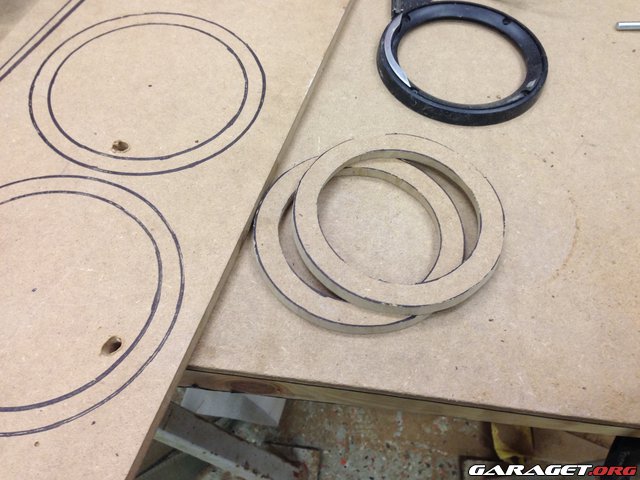

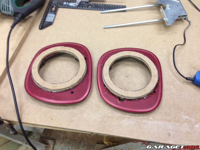

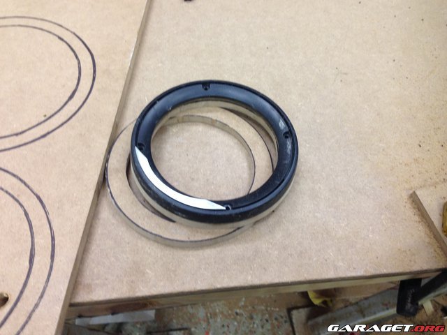

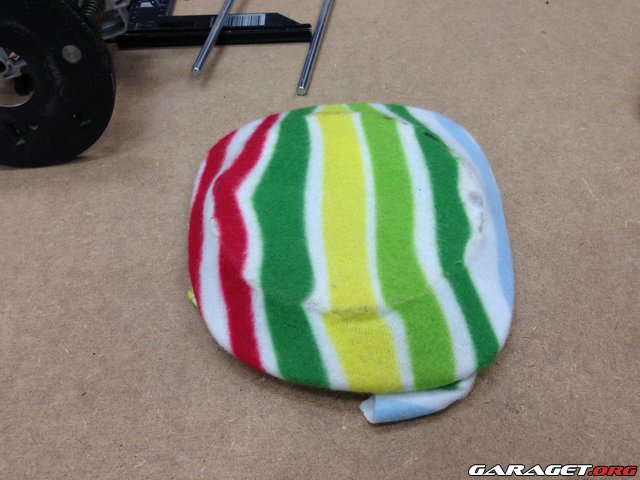

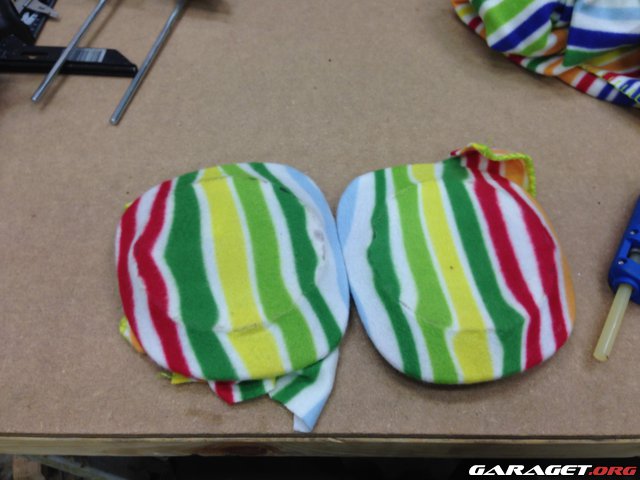

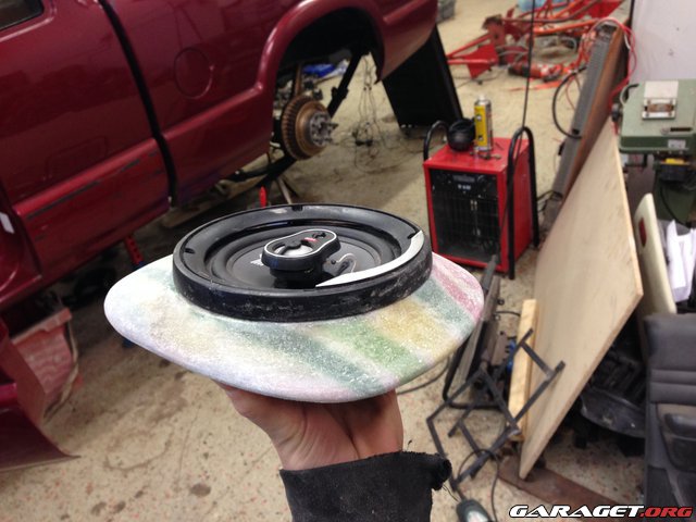

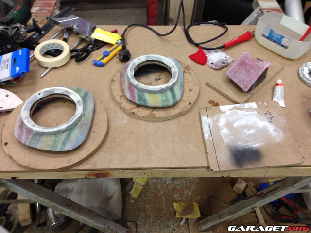

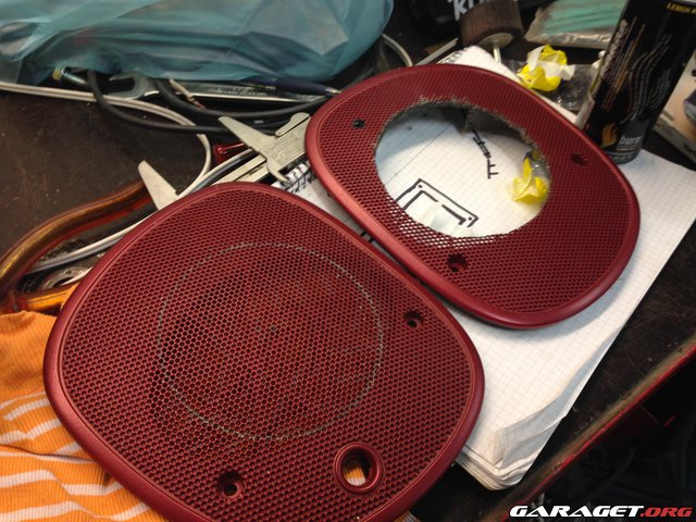

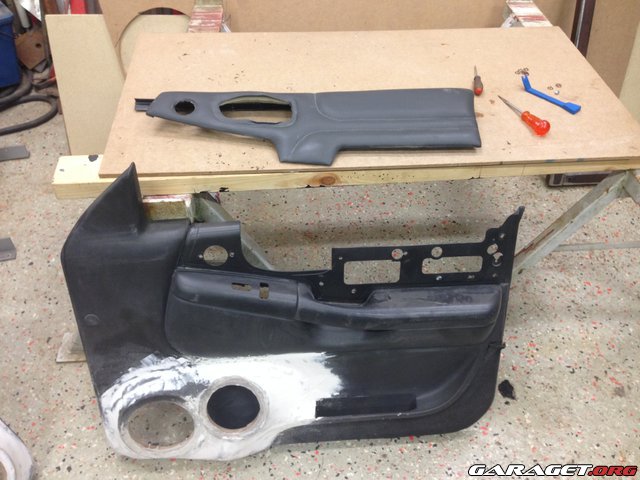

Skulle sedan hitta placering för ett par högtalare, men fick inte riktigt plats i original hålen, så blev att börja bygga lite eget smile
https://www1.garaget.org/gallery/images/171/170199/170199-fe225fb3bb19b71a3476e6bc1b8bbc18.jpg
https://www1.garaget.org/gallery/images/171/170199/170199-c4ff465d891c9d488ae3bab42b8ce689.jpg
https://www1.garaget.org/gallery/images/171/170199/170199-ed6c3804e0ba607b516aa9467c28cd6f.jpg
https://www1.garaget.org/gallery/images/171/170199/170199-d1b362c9aa2c75191fb871aa6ad4c4f6.jpg
Sådär, då va dem på plats
https://www1.garaget.org/gallery/images/171/170199/170199-e25f42bf8976578dc459dee9750bc155.jpg

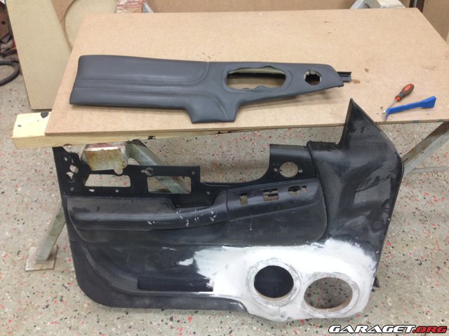

Bild på covern, ser förjävlig ut, men kommer bli bra när den är klädd osv smile
https://www1.garaget.org/gallery/images/171/170199/170199-e14af0e73603e6b7f5353faca84dd60c.jpg

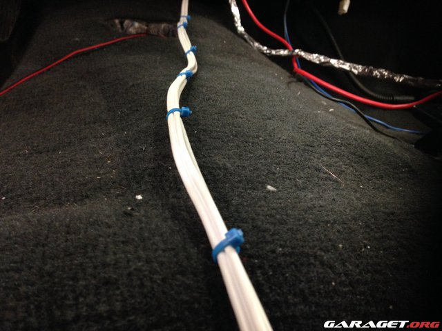

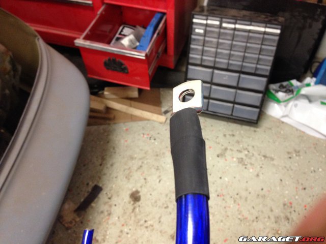

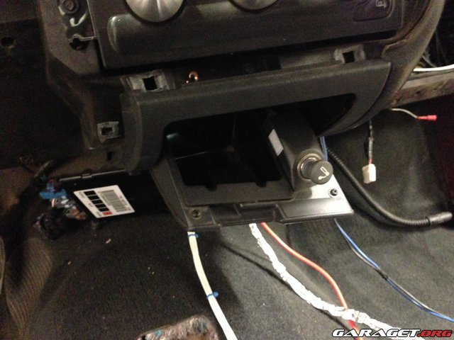

Drog kablar till högtalarna
https://www1.garaget.org/gallery/images/171/170199/170199-53a0a73ec9c8d6f39aad3d7c59d90c4b.jpg
https://www1.garaget.org/gallery/images/171/170199/170199-d31a01d85c1cb3921467e7f044cebe62.jpg

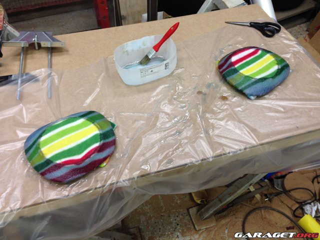

Dax för plasta lite
https://www1.garaget.org/gallery/images/171/170199/170199-086bf9e792589f6b1c89ebe7390095c9.jpg
https://www1.garaget.org/gallery/images/171/170199/170199-0bd7e91bdf800423e67572ea79ae31c7.jpg
Plastat

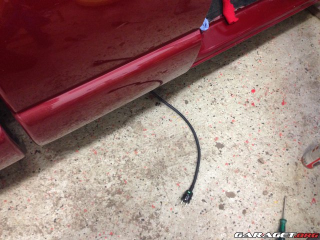

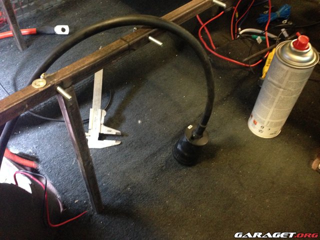

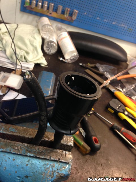

Sen vare dax att börja leka lite med 230V kablar (kommer mer om det längre ner)
https://www1.garaget.org/gallery/images/171/170199/170199-51d8d700eea8677df9d265309011a395.jpg
En till kabel
https://www1.garaget.org/gallery/images/171/170199/170199-6ac89de6b1d90dfa90e72533ae2996b6.jpg

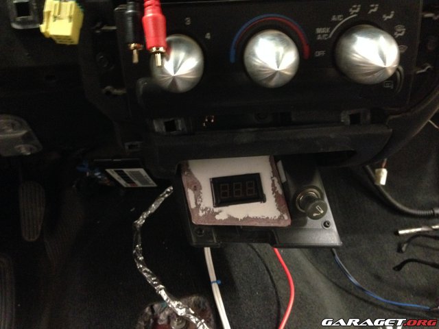

Sen skulle ja bygga in en digital voltmätare i ask koppen men det sket sig, men här får ni lite bilder iaf tongue
https://www1.garaget.org/gallery/images/171/170199/170199-49574f951811039f03ab36e7458c505d.jpg
https://www1.garaget.org/gallery/images/171/170199/170199-761d0f704e77c09c1970649501f19b17.jpg

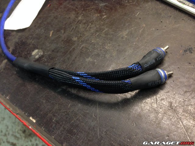

Va tvungen å testa kabelstrumpan
https://www1.garaget.org/gallery/images/171/170199/170199-9049e239b2e2531888e61f5532798f90.jpg
https://www1.garaget.org/gallery/images/171/170199/170199-bc65916439bd0351b521859aca7d2ac4.jpg
Sådär, ser ju bra ut, men gick det att stänga den helt? nää, orkade inte göra om, så sket i den tongue

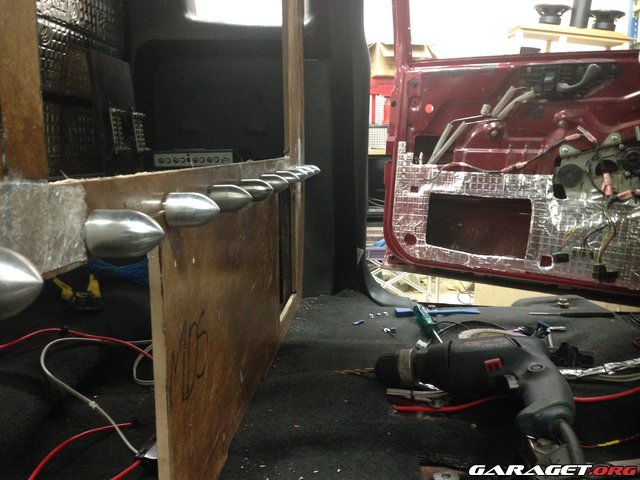

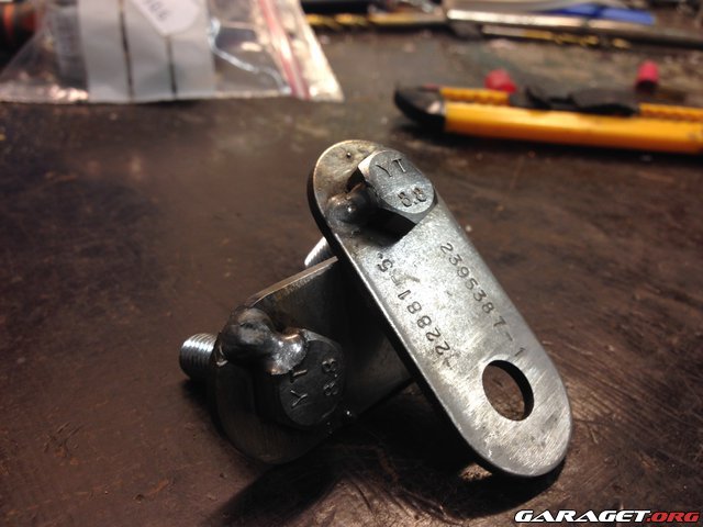

Sådär, då har man svetsat dit alla skruvar till väggen
https://www1.garaget.org/gallery/images/171/170199/170199-bda3516e379b7636e8163381223824cc.jpg

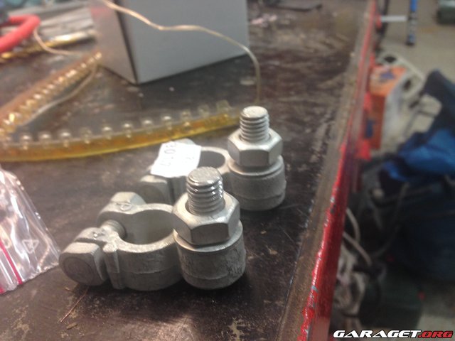

Köpte 2st batteripolskor oxå smile
https://www1.garaget.org/gallery/images/171/170199/170199-f03e87c65c69950953fe12269b3ab557.jpg

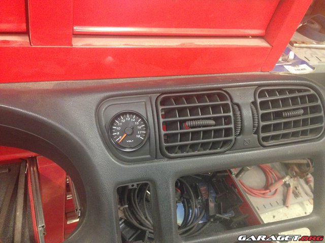

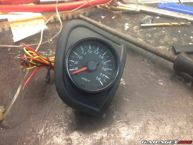

Måste ju ha voltmätare, så blev att min lilla voltmätare ja hade (44mm ist för vanliga 52mm) och led belyst
https://www1.garaget.org/gallery/images/171/170199/170199-36fe961742f572cebe85d6a726b97c8a.jpg
Diskret å bra placering smile
https://www1.garaget.org/gallery/images/171/170199/170199-66ed694404b29ea314aa32607d5ccacd.jpg
https://www1.garaget.org/gallery/images/171/170199/170199-52de7417ec3321f4900667913f84d1dd.jpg

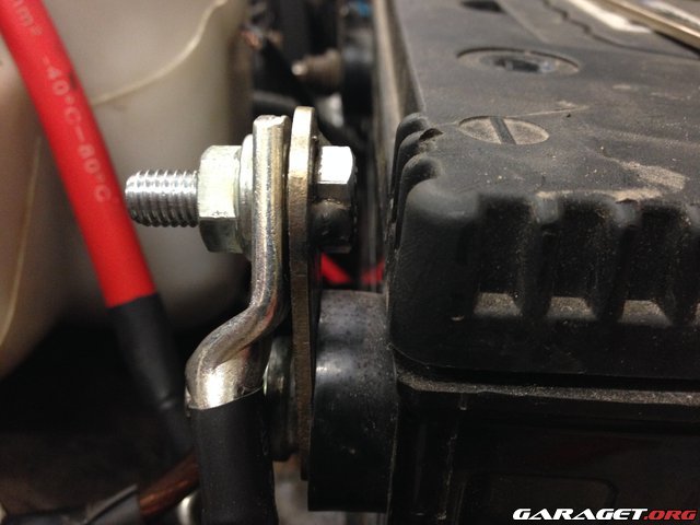

Eftersom man har "usa-batteri" fram med bara skruvterminaler så är det svårt att få på massa extra kablar, så gjorde 2 plattor så det blir enkelt smile Svetsade på skruvar så det bara är en mutter man behöver skruva på smile
https://www1.garaget.org/gallery/images/171/170199/170199-cd8269370d382df58c6edccd2fb306c4.jpg
https://www1.garaget.org/gallery/images/171/170199/170199-990098368251585d910740838f6157e4.jpg

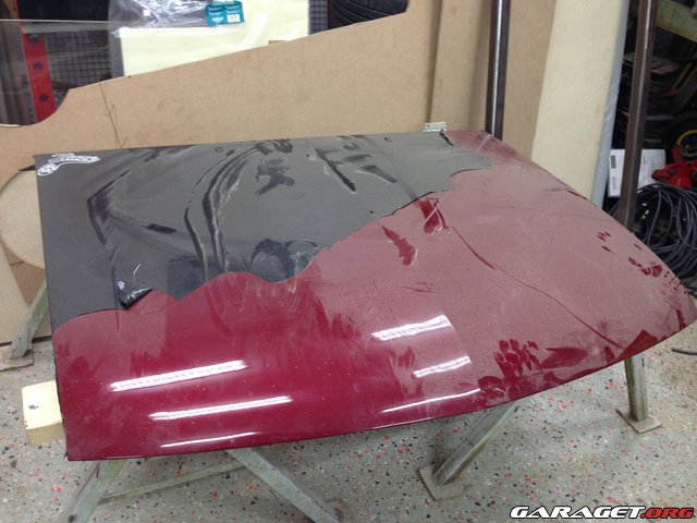

Sen tog jag fram min dammiga huv, för att dra bort resten av folieringen
https://www1.garaget.org/gallery/images/171/170199/170199-3056f912082b4401776211cdeececaf2.jpg
https://www1.garaget.org/gallery/images/171/170199/170199-f15c8df1f4cbccbb6e6262d31612e76f.jpg
https://www1.garaget.org/gallery/images/171/170199/170199-953baba5e0182624040ca5a59bfc9e52.jpg
1,40x4m konstläder inhandlat smile
https://www1.garaget.org/gallery/images/171/170199/170199-596c59c293470fa8ac8ec5ebb81b450f.jpg
Plockade isär dörrarna lite, så mamma kan få sy om dem övre bitarna smile

Fixade så jag fick på nya lamporna smile
https://www1.garaget.org/gallery/images/171/170199/170199-d32e98f12a108b49669866ca83902528.jpg

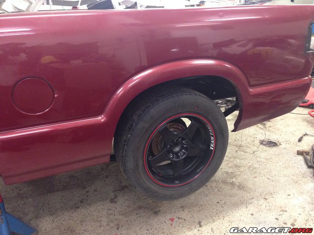

Efter en del meck så är bakvagnen uppe!
https://www1.garaget.org/gallery/images/171/170199/170199-c17693f2d4fa44418e39db15d5b4113a.jpg
Upphissat läge så är det nästa samma mellanrum mellan däck å skärm som det var innan när den va ner sänkt, så blivit lite lägre nu smile
https://www1.garaget.org/gallery/images/171/170199/170199-3a06811cda7be05dca7e6ec892013f26.jpg
Dock ingen bra bild på resultat, å den är lägre än va det ser ut på bilderna, men kommer sänkas lite till wink

Började fräsa runda kanter på covern
https://www1.garaget.org/gallery/images/171/170199/170199-00cc13857b22a00ea67951630e90c112.jpg
https://www1.garaget.org/gallery/images/171/170199/170199-94bdfba68a0e465ea0eef213f029d129.jpg

En 230V kabel tittar ut yikes
https://www1.garaget.org/gallery/images/171/170199/170199-df7d94159d68914cb32c90c98996457d.jpg
Å andra änden är inne i bilen, ska ju va smidigt att ladda wink Kommer sättas fast en laddare inne i bilen smile
https://www1.garaget.org/gallery/images/171/170199/170199-42273ea1505d43b6c4f6d4f1d81fb8f7.jpg

Varför alla dessa spetsiga skruvsaker? smile
Ser bra ut hoppas du får till det ! tongue
-Iceen Garage-
772 Inlägg
25 februari 2014
#475
Tycker det blir snyggt, samt lite annorlunda, lite aggressiv look typ ^^

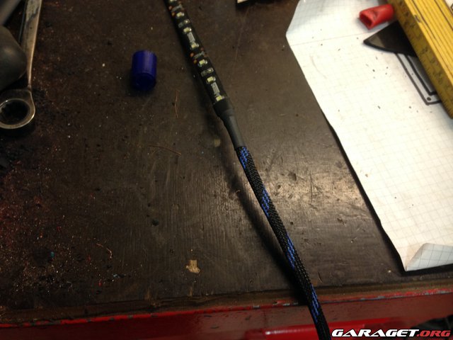

Lågnivå fick lite kabelstrumpa
http://i.imgur.com/eFB2dx0.jpg

Högtalarkablarna till basen 8mm2 smile
http://i.imgur.com/owoEMbH.jpg
Instrumentpanelen svart smile
http://i.imgur.com/Imrjqhx.jpg

Bakhögtalarna som sitter i covern/väggen smile
http://i.imgur.com/W9mVQUI.jpg

1 batteripolsko saknas, va nån jävel som köpte upp den sista minus polskon 10min innan ja kom tongue

Nu till varför ja borrade i handsfacket
http://i.imgur.com/BpG7d1H.jpg
Delningsfiltrena till passagerar dörren sitter i handsfacket då det va tight att hitta plats till dem ^^
http://i.imgur.com/JHJRdof.jpg
