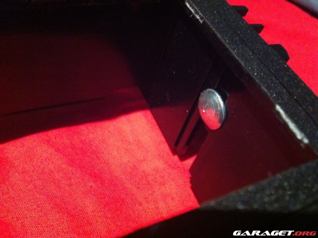

Ikväll blir det att fixa lite med stereo ramen, då den är i flera delar och ska sitta ihop med skruvar man fick med.
Men det går inte att få in stereo-ramen i bilen då skruvarna tar i, och går inte att få inte stereon heller.
Så vet inte hur dem har tänkt tongue
Men hur som helst, blir det nog att testa limma ihop den, eller om man kanske ska försöka smälta ihop delarna.
Eller har ni någon annan idé?
Stereo-ramen:
https://www1.garaget.org/gallery/images/171/170199/170199-ef2c84c0aa3a90ece0ae386e433dd923.jpg
https://www1.garaget.org/gallery/images/171/170199/170199-9d3657461d219e51019069411ac3d28f.jpg
//Iceen

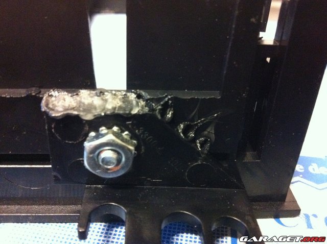

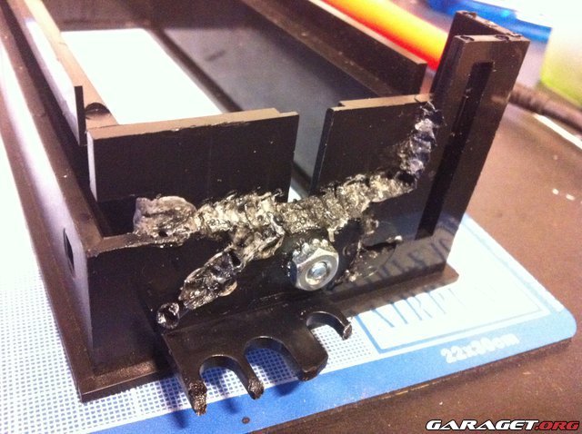

!Kvälls Update! igen ^^
Nu är stereo-ramen fixad big_smile

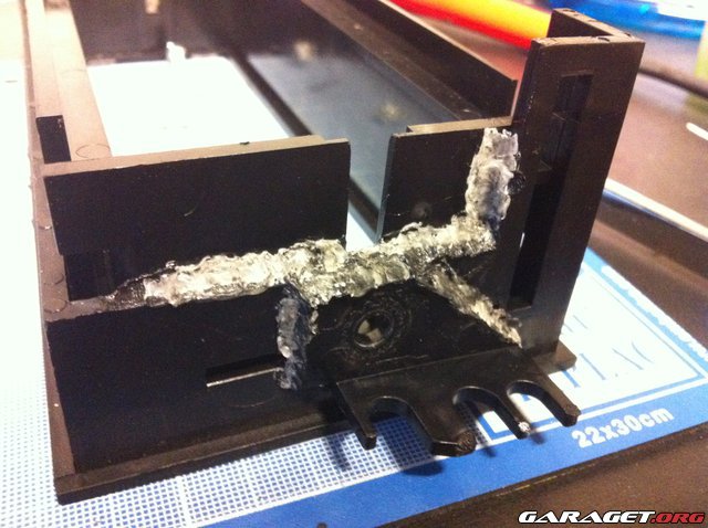

Efter att kollat runt lite så blev det att "plast-svetsa" med lödkolv smile
Ser inte så jätte snyggt ut men det funkar smile kommer ändå inte synas när det är installerat
I början:
https://www1.garaget.org/gallery/images/171/170199/170199-fb1e044f88e2279b4c5b108d8ad0f929.jpg
Ena sidan nästan klar:
https://www1.garaget.org/gallery/images/171/170199/170199-0ffddfc508c3bc9cd7a5b8d4f12bbdf9.jpg
Klart:
https://www1.garaget.org/gallery/images/171/170199/170199-f012beaccb05dd44800d84040fe5b819.jpg
Har ni frågor är det bara fråga på smile
//Iceen

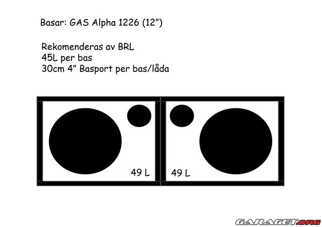

Så började skissa lite mer på baslådan som ska byggas senare.
Här kommer en bild iaf smile
https://www1.garaget.org/gallery/images/171/170199/170199-0240d6d57bcb4cfaa589c8faecb77b6a.jpg
Som sagt så rekommenderar BRL 45L per bas å 4" 30cm basport.
Skissen ja gjort är på 49L, men 4L borde inte göra så mycket, isf får man stoppa in lite dämpning smile
Så det blir en stor låda med vägg emellan, så basarna får varsin låda med ändå inte.
Sen blir det stadigare oxå smile
Verkar det bra eller är det någon som har något tips eller så?

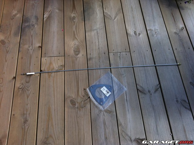

Idag har jag hämtat nya bromsröret till bilen smile
Men blev inget meck idag, men imorgon blir det, måste först förbi biltema och köpa verktyg så jag kan böja bromsröret smile
Har även fått avgaspackningen så avgassystemet ska oxå göras klart smile Men låter pappa svetsa ihop det istället ^^

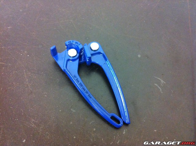

Rörböjningsverktyg från biltema, funka skit bra smile

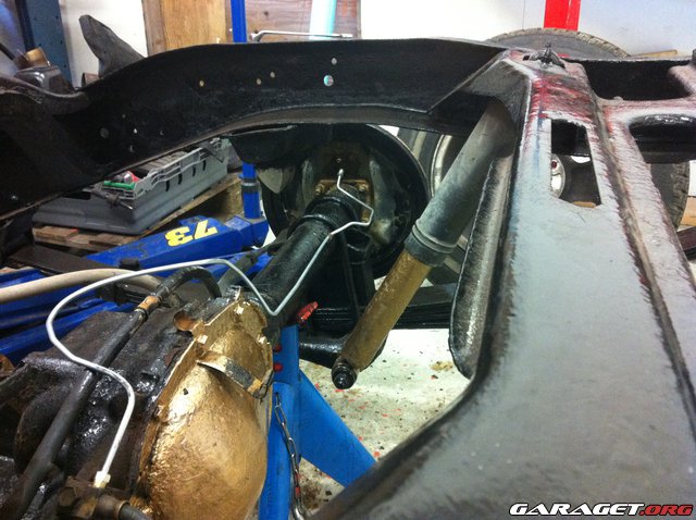

Bromsröret klart
https://www1.garaget.org/gallery/images/171/170199/170199-7fe73fb1bf0dd3e45248b48f8aa091df.jpg

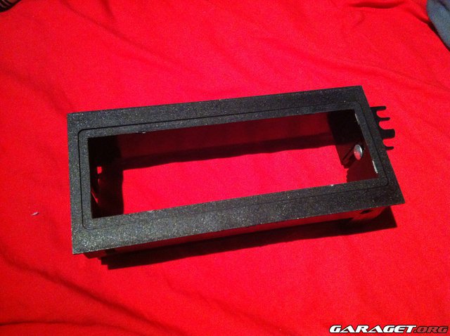

Stereo-ramen (dålig bild)
https://www1.garaget.org/gallery/images/171/170199/170199-d40af303a234f811e08cfa7202aa3279.jpg

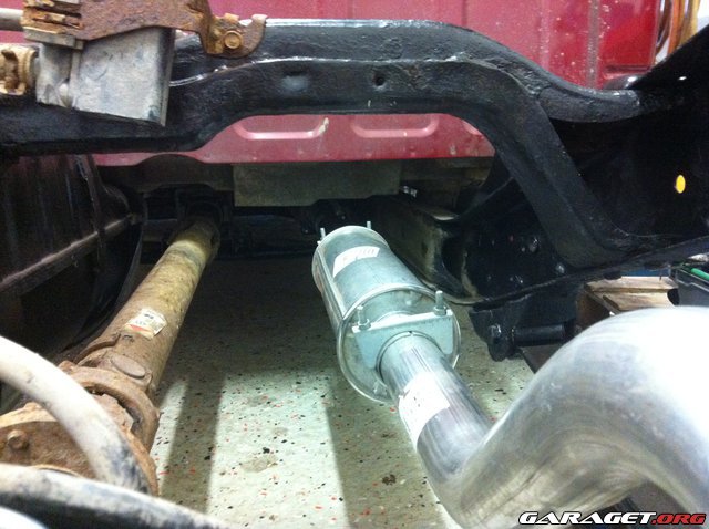

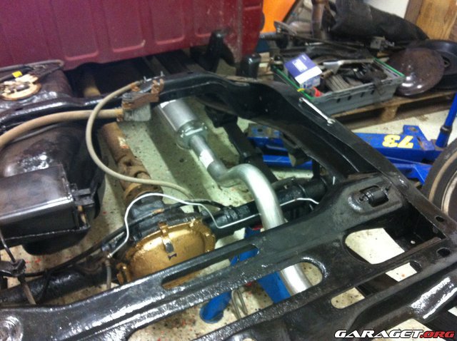

Avgassystemet klart!
https://www1.garaget.org/gallery/images/171/170199/170199-c0f0ead92ba19d46a1106e2ae64bee14.jpg
https://www1.garaget.org/gallery/images/171/170199/170199-7bd4bae51cdcba423928efe5154cb195.jpg
Batteriet var dött i bilen så fick aldrig igång den, så vet inte hur den låter med nya avgassystemet (cat-back)
Men när jag får igång den så får ni själv klart film på det!
