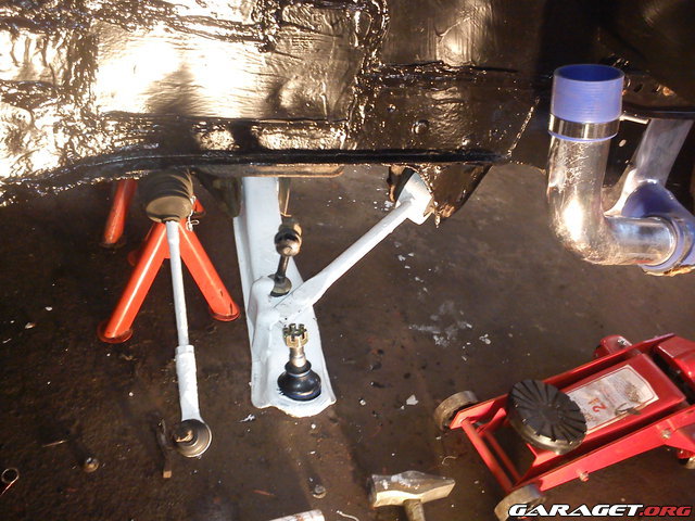

bytt spindelled samt målat

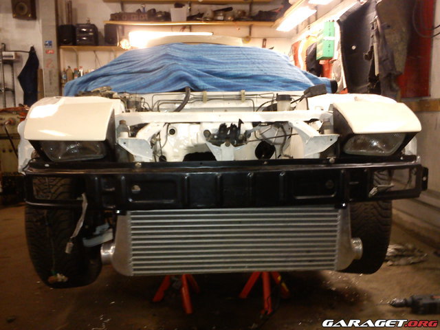

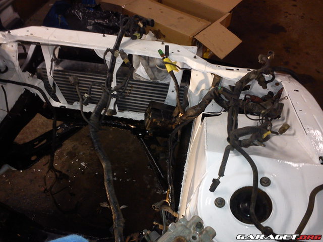

https://www1.garaget.org/gallery/images/172/171198/171198-5d39990a81108b63f34abe1d42fa8f14.jpg

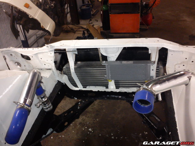

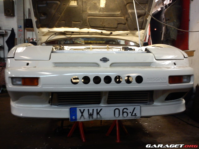

inpassning av intercooler och rör

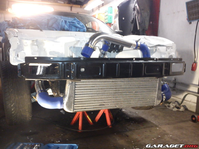

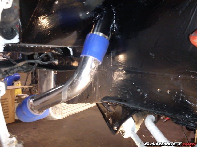

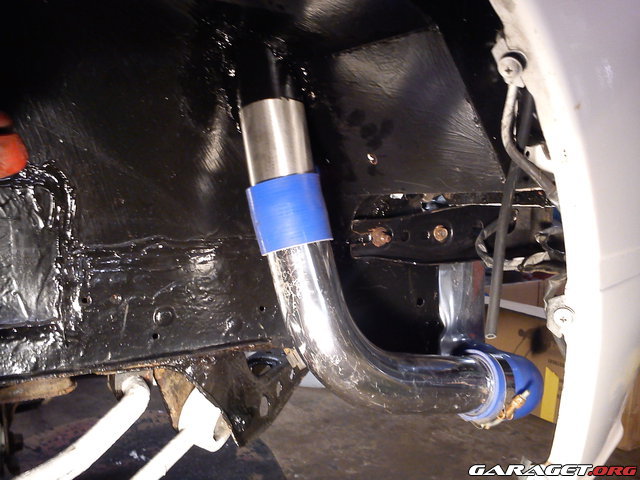

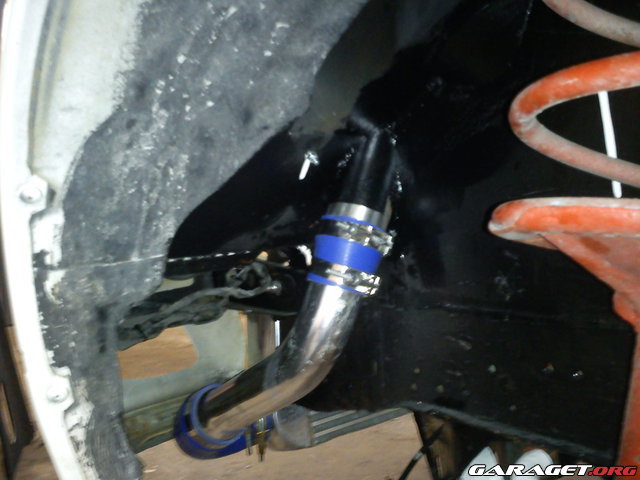

https://www1.garaget.org/gallery/images/172/171198/171198-81dfcaceafb1b15e46b5bd1005df4d9a.jpg
intercooler rör

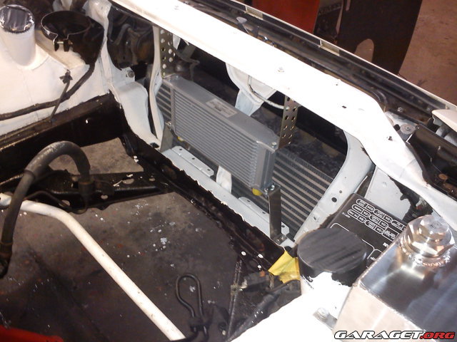

hängde upp oljekylaren lite på prov

ja de va väl va ja han me på denna helg och bakvagnen förstås=)

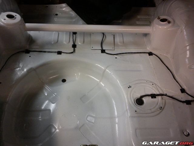

https://www1.garaget.org/gallery/images/172/171198/171198-57b0c30ac7de5fc6d088e5a6461df98a.jpg
kablar överallt

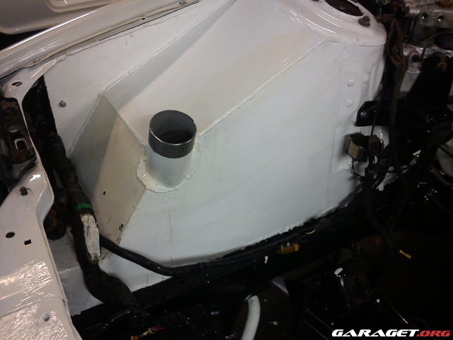

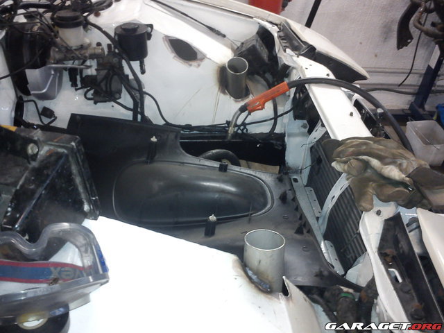

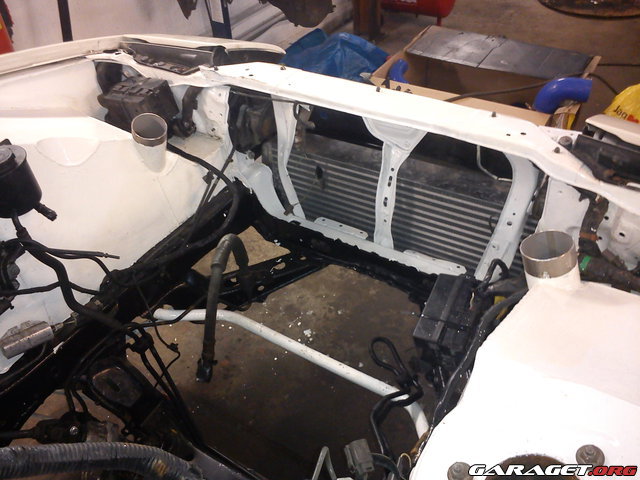

https://www1.garaget.org/gallery/images/172/171198/171198-1c2c08b2c164311b8df3645381ec1912.jpg
blev lite ombyggnation, genomförningar intercooler rör

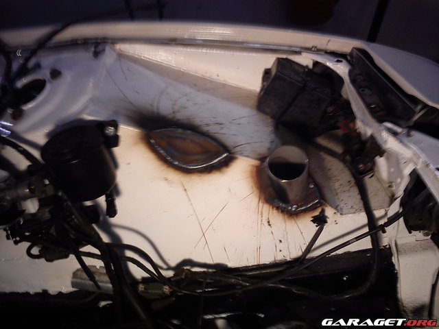

https://www1.garaget.org/gallery/images/172/171198/171198-d6f839e6afb99ba90fb3b7410e153b73.jpg

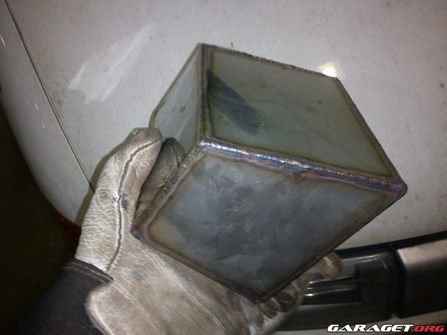

svetsning

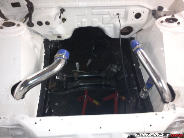

https://www1.garaget.org/gallery/images/172/171198/171198-958ceedece19f09a9311c3f1c6e729b3.jpg
blev rätt bra tycker ja

https://www1.garaget.org/gallery/images/172/171198/171198-cd987bef55c07421866424ddf4ce6111.jpg
vänster sida
https://www1.garaget.org/gallery/images/172/171198/171198-55d063b81f147ef5c50734c1d8c37210.jpg
högersida

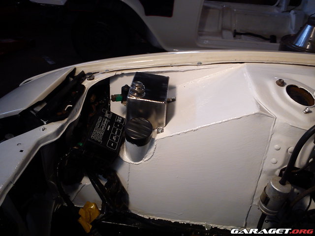

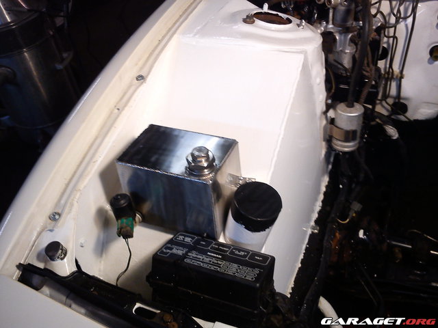

https://www1.garaget.org/gallery/images/172/171198/171198-e381499a4dab355fe5d4fcc8def46b3c.jpg

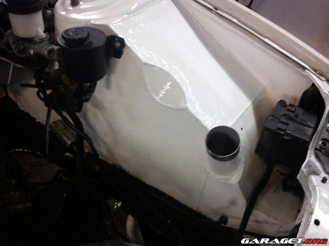

svetsade egen spolarvätskabehållare
https://www1.garaget.org/gallery/images/172/171198/171198-f86da821260002f708eec7477506e61e.jpg
på plats

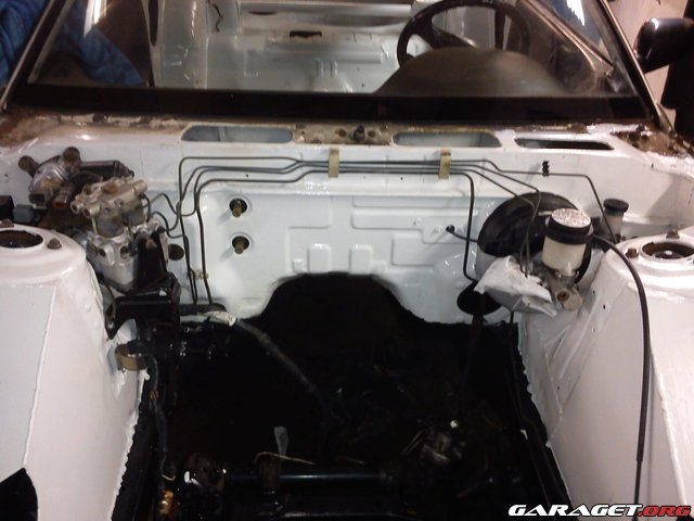

https://www1.garaget.org/gallery/images/172/171198/171198-5afde31303fece289eab00c05af33f8f.jpg
nästan klar innuti

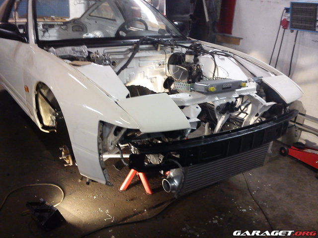

https://www1.garaget.org/gallery/images/172/171198/171198-3ebf9558b7ead414ab7e5b48001826c9.jpg
även satt dit innerskärmarna blev lite (special)
https://www1.garaget.org/gallery/images/172/171198/171198-86d8b1ed5d21c68e8b147fabd1ebb5bf.jpg
monterade även fronten och allt sånt som hör till

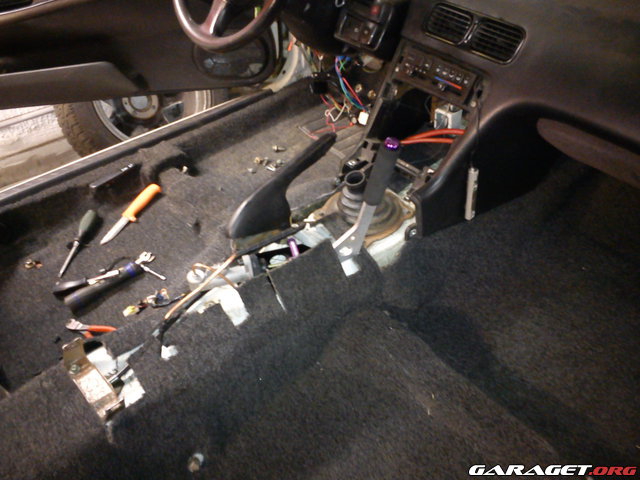

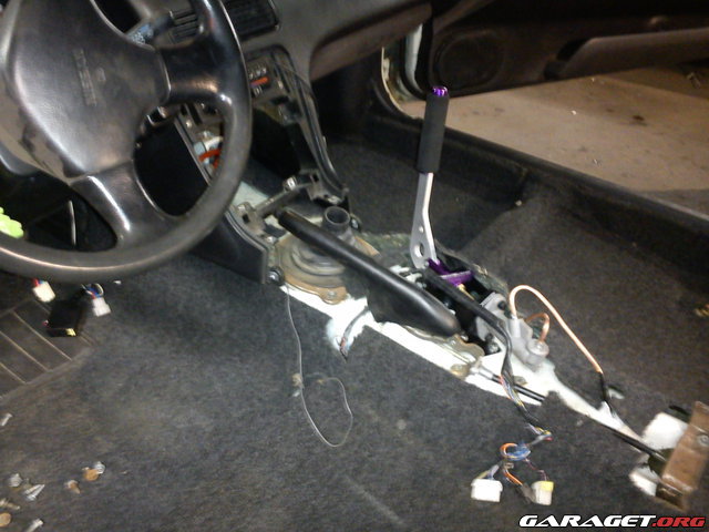

https://www1.garaget.org/gallery/images/172/171198/171198-bc06219a03a634656344ecde2dcdd955.jpg
Handbromsen på plats
https://www1.garaget.org/gallery/images/172/171198/171198-1056cc99e13358b5da9a3b370841e25c.jpg
handbromsen på plats
