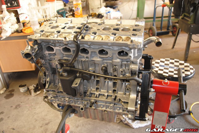

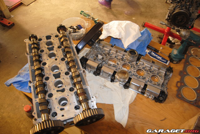

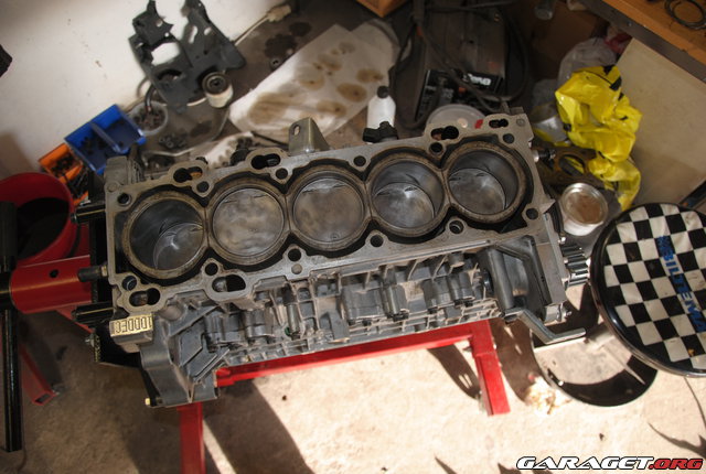

https://www1.garaget.org/gallery/images/104/103368/103368-69502e2aca50fb4fb1963f7228e1f9a3.jpg
Toppen ihopplockad o imorrn ska den in på verkstad slipning av ventiler o planing.

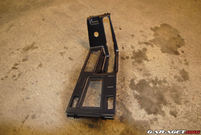

https://www1.garaget.org/gallery/images/104/103368/103368-952735b5d338e0b24bb340ff69d652a8.jpg
Nylackad o nu ska hela mittkonsolen dit:) skönt o sedan åker framsätena dit:)
Nya staken kom även idag, bara o vänta på toppen sen då så man kan smälla ihop motorn:)

Polaren lämnade in min topp idag, tack för det:)  Hämtade den nyss, ventilerna gick inte att bara slipa in. Allt var skevt  så blev (mira) fräsning Rengöring, planing av topp, omgängning av några bultar till ventilkåpan, byte av ventiltätningar och inslipning:)
Nu är toppen i prima skick iaf:) även om det kostade en slant:/

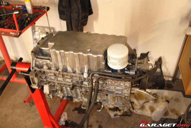

https://www1.garaget.org/gallery/images/104/103368/103368-e9f6c8ad952d72283177d79878123a7e.jpg
Stakar o kolvar monterat, även rengjort kolvarna:)
https://www1.garaget.org/gallery/images/104/103368/103368-e8a2533a615f80932adec7a0c14fb51b.jpg
Oljetråg monterad adapter o olje filter.

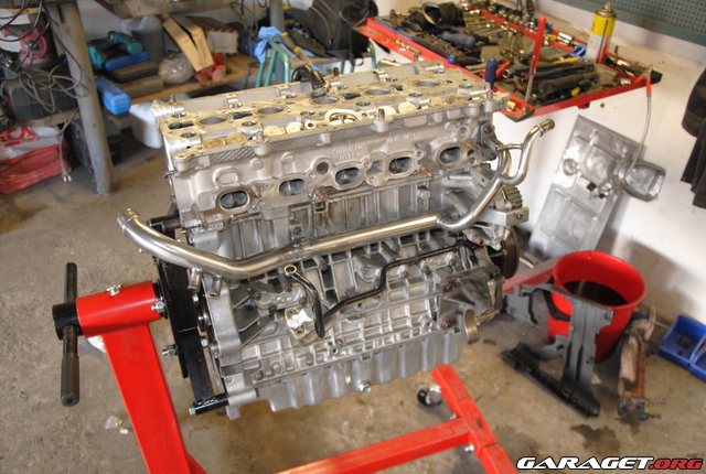

https://www1.garaget.org/gallery/images/104/103368/103368-7109ac069fcaebfd40ab9fb6666c2f89.jpg
Toppen och lite små prylar är ditsamma:

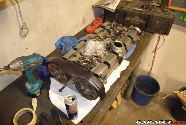

https://www1.garaget.org/gallery/images/104/103368/103368-099f25256e84cd78617b7a39f23cdc0e.jpg
Även lite vattenrör:)  Imorrn får jag ny kamrem  och sedan ska växellådan rengöras sedan åker motorn ismile
