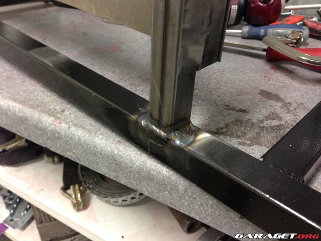

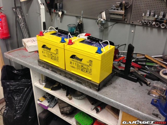

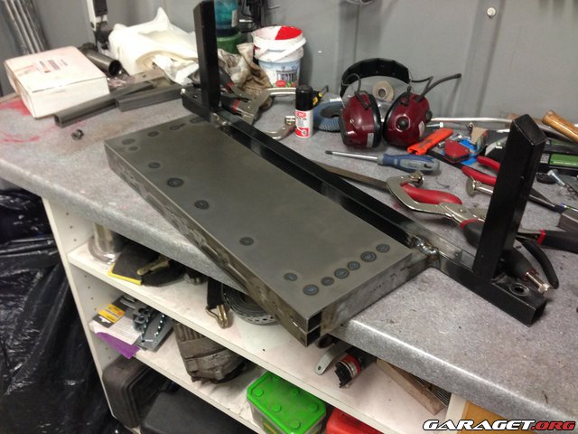

Well, vi jobbar då inte så flitigt i garaget nu direkt men började göra plats för batterierna som skall sitta bakom bakaxeln. Gasen till svetsen tog slut så fick ju inte ens göra klart detta. Böjt och dragit bränslerör med men inga bilder där.
https://www1.garaget.org/gallery/images/140/139512/139512-911701f2aecba7f0a98b995e89763d2e.jpg
https://www1.garaget.org/gallery/images/140/139512/139512-83a289e8826cc01f7bf92614d66515cf.jpg
https://www1.garaget.org/gallery/images/140/139512/139512-c03a61cc1be874a6705b6d26d75c7e51.jpg
Batterierna skall boxas in så blir nog rätt så bra.
Innebandymatch och OS final såklart på schemat imorn så vart inget mer denna helg sad

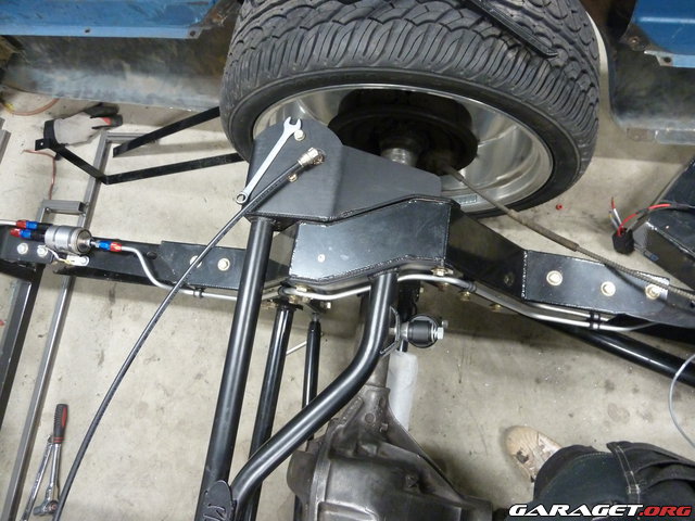

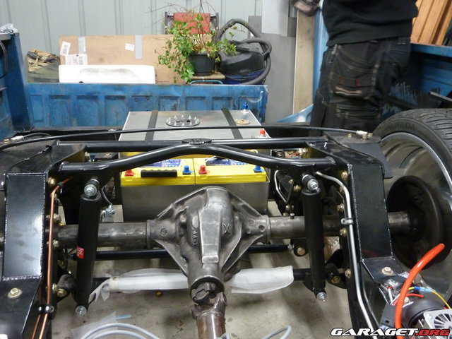

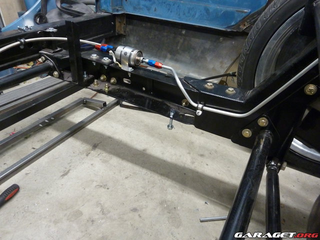

Fortsatte lite ikväll...batterihållaren på god väg. Lite svets kvar bara. Bränslerör och bromsrör draget i stort sett.
Så hamnar batterierna, (bromsrör och bränsle syns även där)

Btw. Är det någon som vet om det finns nå regler på hur nära batterier får sitta tanken? Kom att tänka på att det kanske inte är bästa placeringen dock är det bra ventilerat.
Chevrolet S10 Bagged & Laying Frame
___
.----/__ |-------,
/_(o)____(o)__|
BASS GLAD
1 383 Inlägg
26 februari 2014
#390
Nja finns väll ingen lag på var du får plasera dom välll... samt om dom får sitta som dom gör ...
snygg kör så som du gör ... samt kör man gel battri så avger ju dom inga gaser lol
Tack Till
Berget Allservic
Bergets custom
Layin frame
638 Inlägg
26 februari 2014
#391
birka76 skrev:
Okej, då blir det nog så, om ingen annan har nå invändningar smile Kör venthålet på bakre sidan av tanken så borde bli minimalt med ångor vid batterierna.

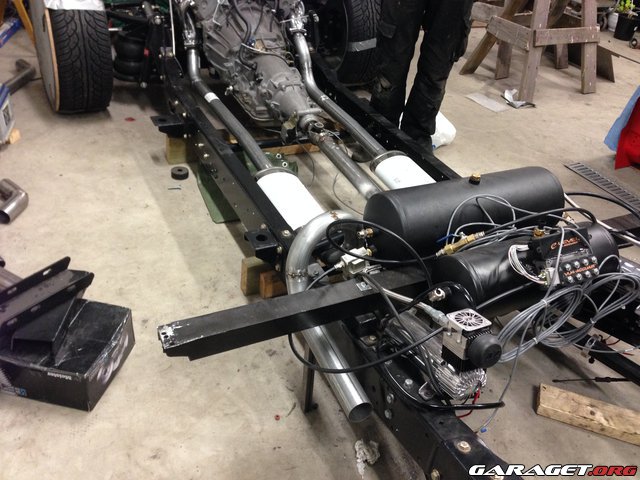

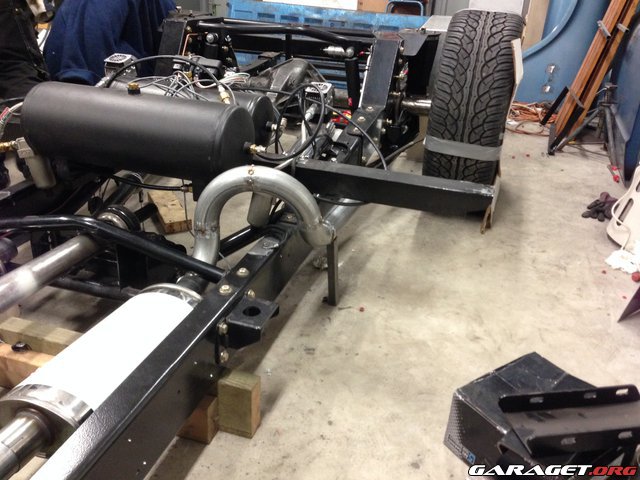

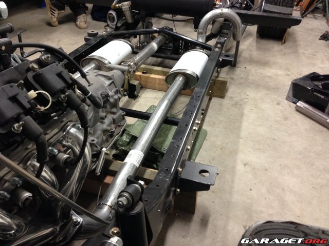

Idag har vi börjat med avgasrören. Ena sidan är nästan klar och andra halvfärdig. Köpte bara in böjar till ena sidan för att se om det vart som vi tänkt och det verkar ju fungera.
https://www1.garaget.org/gallery/images/140/139512/139512-5431a08e0e42fc13c0fac3026f924d87.jpg
https://www1.garaget.org/gallery/images/140/139512/139512-331c9c1a27c6d923d57958a71455d3ce.jpg
https://www1.garaget.org/gallery/images/140/139512/139512-55b88bdce3af1d188fa541172672a386.jpg
Flänsarna mot grenrören ska dit, lambdasonderna och lite upphängning för rören återstår.
2BContinued

10 mars 2014
#394
Schysst dragning av rören!
Sponsorer: Spacer.se
ICEEN GARAGE
Följ gärna min projekttråd: http://www.garaget.org/forum/viewtopic. … 15&p=1
10 171 Inlägg
10 mars 2014
#395
Är det tajt så äre kommer bli bra det där smile
Layin frame
638 Inlägg
10 mars 2014
#396
Jo lite tajt är det. Vela inte sluta med röret under hytten så fick bli en knorr smile

vart köpte ni förgreningsblocket till bakaxeln för bromsrören?
.. Foppa ..
Mitt Cadillac Custom bygge:
http://www.garaget.org/forum/viewtopic. … 1#p3863131
Layin frame
638 Inlägg
10 mars 2014
#398
Den köptes på en lokal firma här i stan. Proffs bildelar.
