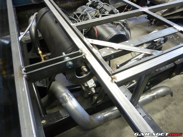

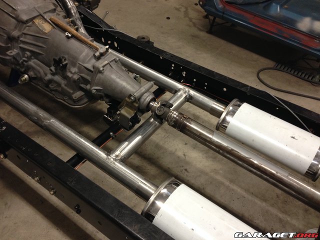

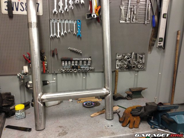

Tjena. Har fortsatt lite igår och idag, vart inget förra helgen.
Då vi var lite ivriga och inte hade lust att lyfta på hytten för att kolla att avgasrörerna verkligen stämde sist så vart det bakslag direkt. Det visade sej att dom hamnade för nära hytten och tog i vid torpedväggen en aning.
Så det var bara att börja på ny kula och nu har vi provat fram och tillbaka så nu fungerar det felfritt. H-pipen och avgasupphängning kvar nu bara på avgassystemet.
Punktat och provmonterade.
https://www1.garaget.org/gallery/images/140/139512/139512-dc5a35f0b858558afa838c0cad4f66ed.jpg
https://www1.garaget.org/gallery/images/140/139512/139512-22a8c5a22e2541bff6a6cc59aa2113ee.jpg
https://www1.garaget.org/gallery/images/140/139512/139512-7ee52c061c9aa32d04b5f513893181ba.jpg

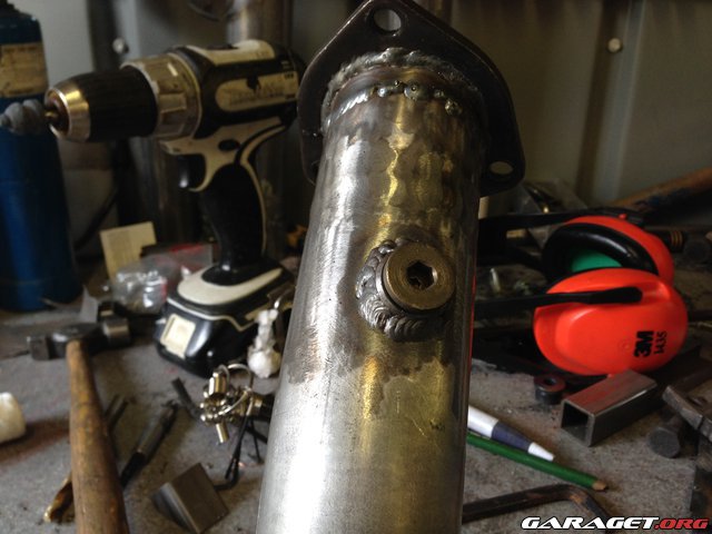

Lambdasoderna har sin plats.
https://www1.garaget.org/gallery/images/140/139512/139512-c3b0df6547c9331ec60cd895081d67bf.jpg
https://www1.garaget.org/gallery/images/140/139512/139512-bcea7b33a94db9b56e74984f362ab7ac.jpg

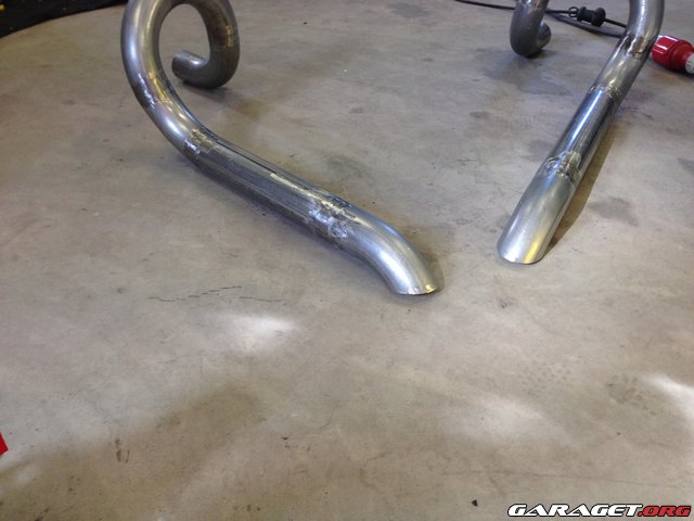

Ändrörerna klara och helsvetsade/slipade
https://www1.garaget.org/gallery/images/140/139512/139512-798b89295a76a28ab00c17f1dca09d91.jpg
https://www1.garaget.org/gallery/images/140/139512/139512-1c850f45878536ab6a8f083300871572.jpg

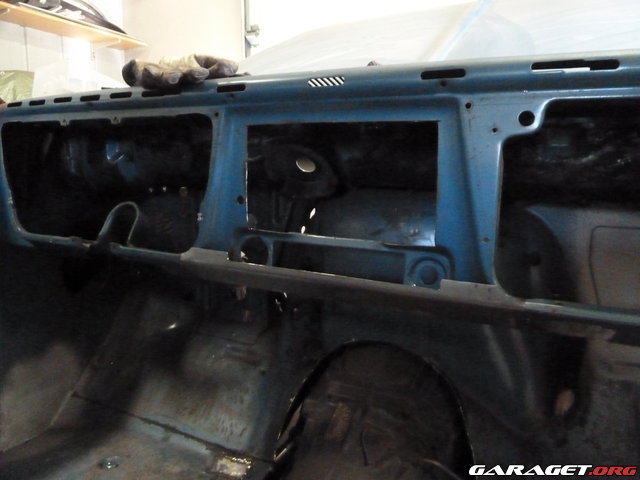

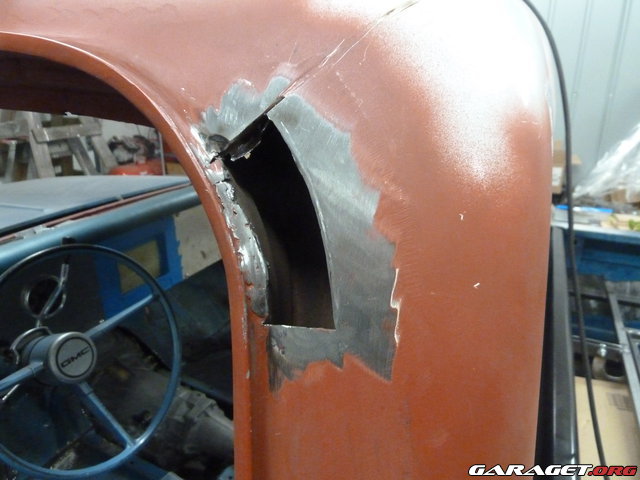

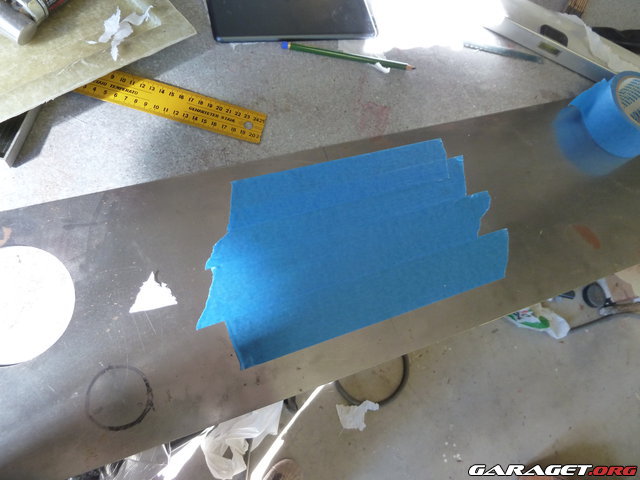

Gjorde även en plåt till torpedväggen för att få en mer slät yta och likna andra sidan. (ej klar)
https://www1.garaget.org/gallery/images/140/139512/139512-55f0ee7b576a56a5380129bc7c556b9b.jpg
https://www1.garaget.org/gallery/images/140/139512/139512-d39835059db80f6b2de4ef8b41984aeb.jpg
https://www1.garaget.org/gallery/images/140/139512/139512-930e0c0f9fedffcba8f81a1edf8f2ba0.jpg
Har beställt elhärvor för chassie och motor så det är på ingång. Kylare väntar vi på än. Fästen för generator, styrservo och AC påväg.

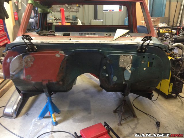

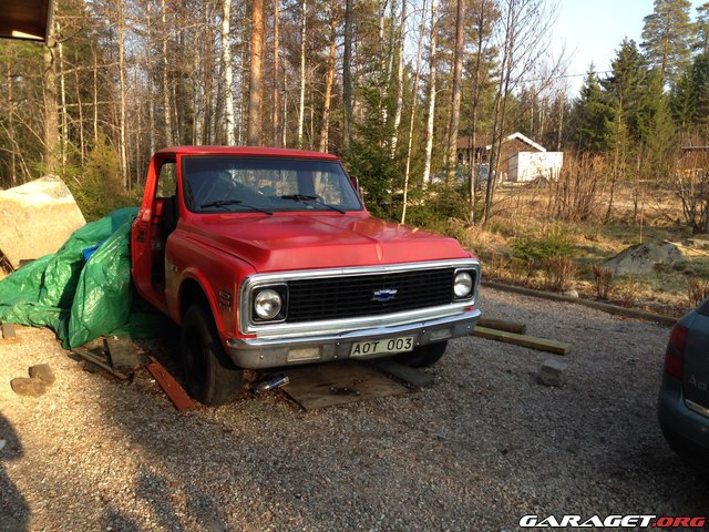

Chevan fick även dra av sej täcket ett tag så vi kunne plocka bort skärm och grejjer för att komma åt lite rostlagning.
https://www1.garaget.org/gallery/images/140/139512/139512-1ccf082c793cedce4982206db073773e.jpg
https://www1.garaget.org/gallery/images/140/139512/139512-30101ea48b214ec2f296cc81a6e7213c.jpg

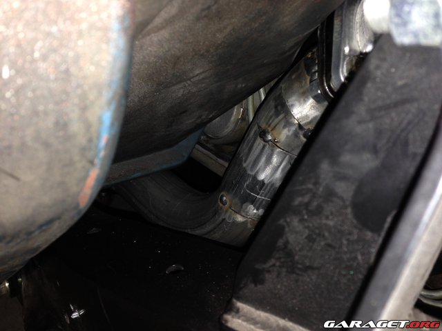

Ta och uppdatera lite sen senast.
Avgasröret klart med upphängning och allt.
https://www1.garaget.org/gallery/images/140/139512/139512-95a6b6270ac8ac57baf63a7398fc7031.jpg
https://www1.garaget.org/gallery/images/140/139512/139512-da6e58125168e0abd251ce23a8e71ce7.jpg
https://www1.garaget.org/gallery/images/140/139512/139512-3190c758b76da6a0e55e4042da726b44.jpg

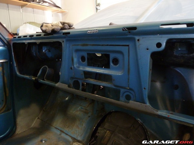

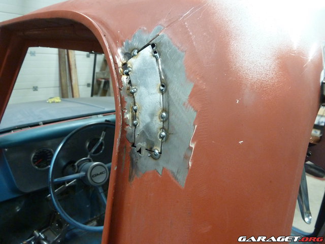

Lägga igen lite hål i torpeden.
https://www1.garaget.org/gallery/images/140/139512/139512-88ffcc929468f7b580aa03b4f1933bed.jpg
https://www1.garaget.org/gallery/images/140/139512/139512-b183fc816a6e4d9b511ceb119aa0c7a7.jpg
https://www1.garaget.org/gallery/images/140/139512/139512-b3b3bf2a374125bbabd08233d41dfc11.jpg

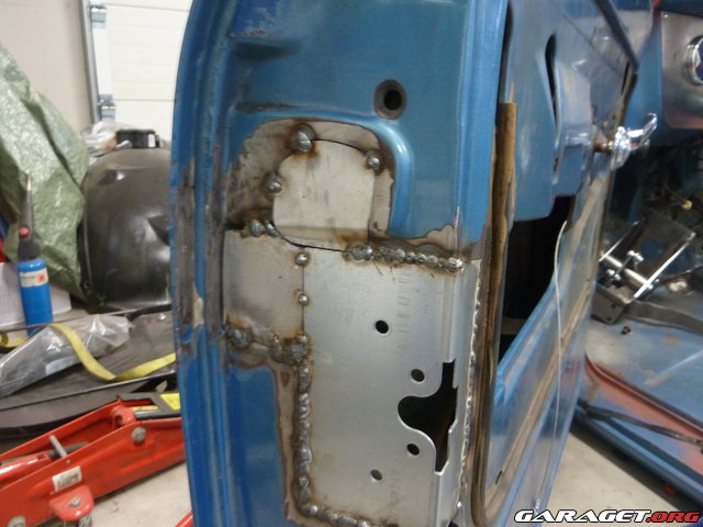

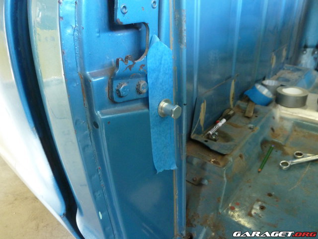

Nya låsningen för dörrarna på plats (båda dörrar)
https://www1.garaget.org/gallery/images/140/139512/139512-f96808f2157da5093272d6173df7b292.jpg
https://www1.garaget.org/gallery/images/140/139512/139512-92e0d2c25289ac8730d2f0e714583de3.jpg
https://www1.garaget.org/gallery/images/140/139512/139512-477898739045e968eb4dcfa4f201309e.jpg
https://www1.garaget.org/gallery/images/140/139512/139512-a9ab1ffb718ac6e5c84c840e5b85efe9.jpg

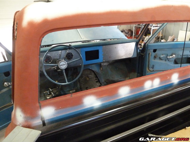

Paddhållare gjord.
https://www1.garaget.org/gallery/images/140/139512/139512-6631a454e0f9310067c61d330a4a9aa6.jpg
https://www1.garaget.org/gallery/images/140/139512/139512-7a75c42f0684e2b5018114093d3afeda.jpg
https://www1.garaget.org/gallery/images/140/139512/139512-ab0995d3a4e7adb844b56978aae1b294.jpg
https://www1.garaget.org/gallery/images/140/139512/139512-664563d2cdb655acdda4ef752b44e8ed.jpg
https://www1.garaget.org/gallery/images/140/139512/139512-8f78d309014adcece87ad93787468305.jpg
https://www1.garaget.org/gallery/images/140/139512/139512-33c4246e7310383c62a3f0b1d2d9e336.jpg
https://www1.garaget.org/gallery/images/140/139512/139512-8d065eb1dca84b80a67eab8f3e393bce.jpg

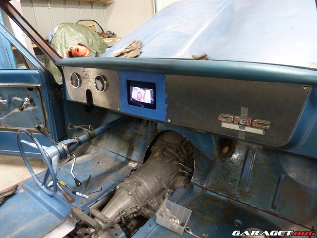

Göra hål.
https://www1.garaget.org/gallery/images/140/139512/139512-766fdfc578e722edaee25c36ebe2c7e9.jpg
Och mer hål.
https://www1.garaget.org/gallery/images/140/139512/139512-32c66db76657b593b316f4008fdefe16.jpg
https://www1.garaget.org/gallery/images/140/139512/139512-b8cf1ad209b08a121a1195de1071a662.jpg
Paddan lever!
https://www1.garaget.org/gallery/images/140/139512/139512-de3cd1a71bba97e0dc7f02a22439dbd4.jpg
https://www1.garaget.org/gallery/images/140/139512/139512-23fd5735d660ebe2579671fe66a9a4e2.jpg
https://www1.garaget.org/gallery/images/140/139512/139512-80e98aaafd06fd8887e91add938cd6a3.jpg

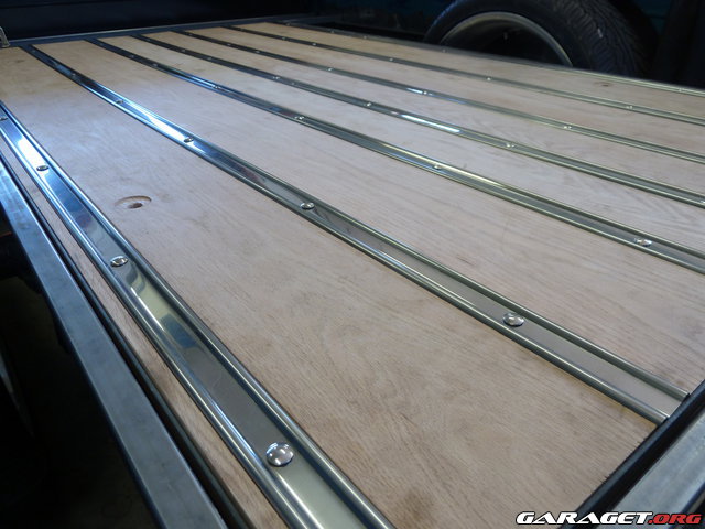

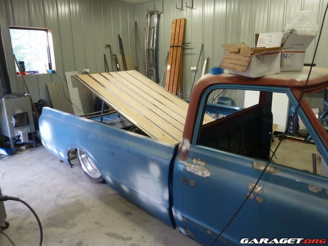

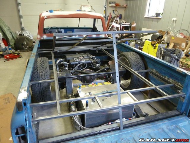

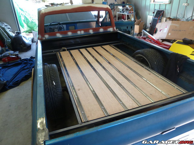

Flaket börjar ordna upp sej. Vart lite ändringar. Luckan blir i trä sen blir det plåt runt om. Trät och listerna sågade i rätt längder.
https://www1.garaget.org/gallery/images/140/139512/139512-5a2bcadc4d4058d16bf6b6975ab1d39c.jpg
https://www1.garaget.org/gallery/images/140/139512/139512-31fd33dac02807746ac1eea3e690ec4f.jpg
https://www1.garaget.org/gallery/images/140/139512/139512-4e8101f202ed128c1071952603454dfc.jpg
https://www1.garaget.org/gallery/images/140/139512/139512-a582c09f89b390d67506afe3822477f3.jpg
https://www1.garaget.org/gallery/images/140/139512/139512-874f94bd97e084ef9308312df7e07378.jpg
https://www1.garaget.org/gallery/images/140/139512/139512-955d765987fee38770dc68d403d4488a.jpg
https://www1.garaget.org/gallery/images/140/139512/139512-4fd7ea55845feed6fadf2724a0c9c564.jpg
https://www1.garaget.org/gallery/images/140/139512/139512-db3e6016b27128571f5e92a20226f2e4.jpg
https://www1.garaget.org/gallery/images/140/139512/139512-5540dba5786587c54756d05c0a4d19bb.jpg
https://www1.garaget.org/gallery/images/140/139512/139512-ecd025a3e088db37af4c4dc967e560b4.jpg

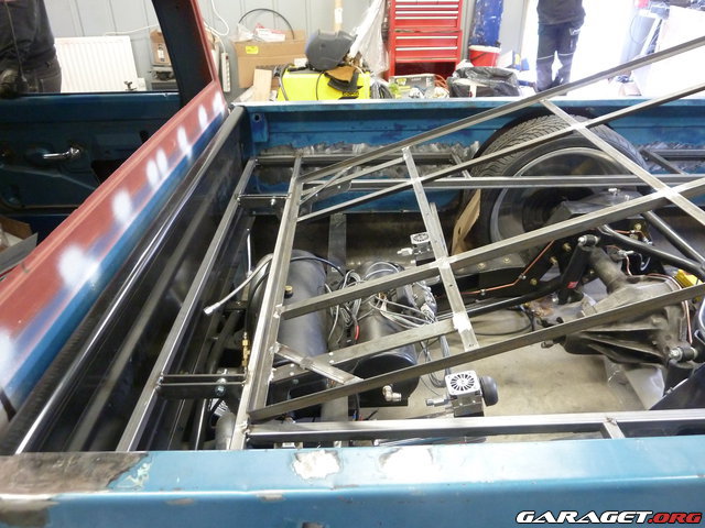

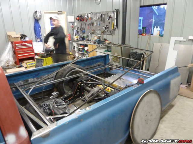

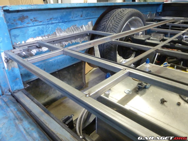

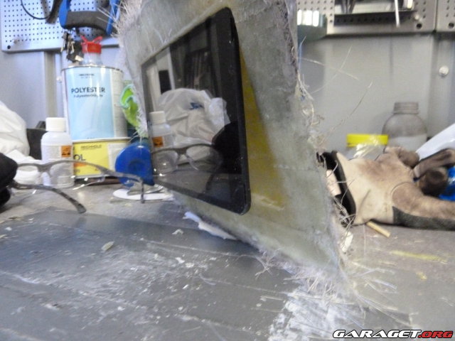

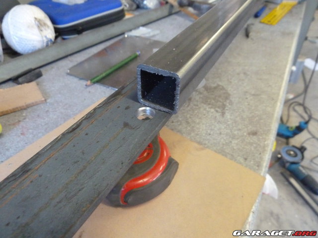

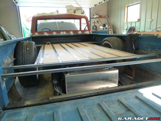

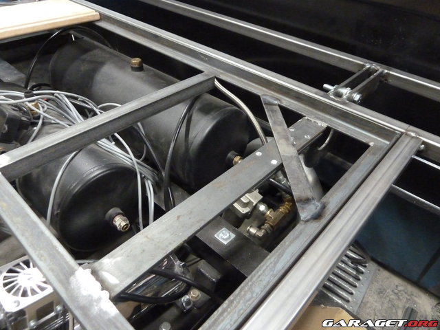

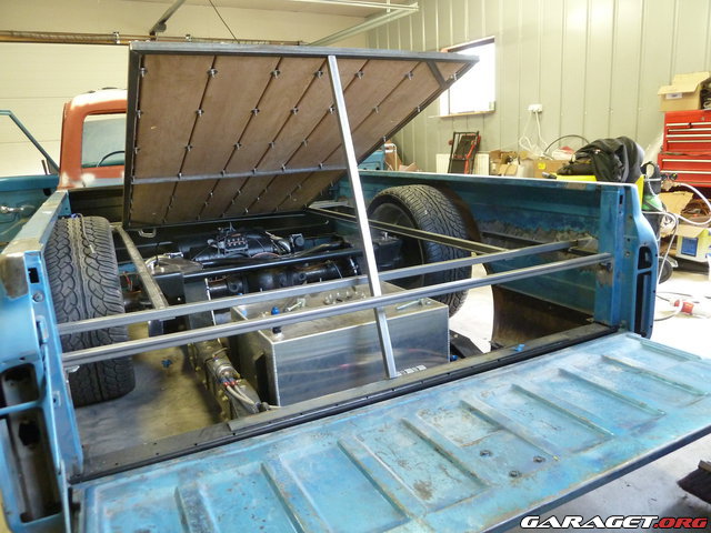

Har fortsatt med flaket nu i helgen. Nu är snart det mesta klart där. Lite stöd ner mot ramen och bättre svetsning på varje ställe då det mesta bara är punktat. Hela själva ramen för golvet är bultat i flaksidor så man ska kunna ta loss det.
Gångjärn för luckan på plats efter en del trixande. Vart inte riktigt rätt på första försöket.
https://www1.garaget.org/gallery/images/140/139512/139512-c06a34a6afec64e101bef590814c0799.jpg
https://www1.garaget.org/gallery/images/140/139512/139512-d3df02011e3fadc9ed54e5177098f37a.jpg
https://www1.garaget.org/gallery/images/140/139512/139512-111ae45d4758ac88ed803bc1c8508366.jpg
https://www1.garaget.org/gallery/images/140/139512/139512-5c7099def5593d5fb9a365778ac1a3b2.jpg
https://www1.garaget.org/gallery/images/140/139512/139512-3d0deab829cce74b9ec3476f96c5d65d.jpg
https://www1.garaget.org/gallery/images/140/139512/139512-b3c1d4a017f5a46fde4573c93974a869.jpg
https://www1.garaget.org/gallery/images/140/139512/139512-ac91ea8f8f4008c6d47116dc4eefebd0.jpg
https://www1.garaget.org/gallery/images/140/139512/139512-76436cba4b93f7f64c1f2b07fbe19194.jpg
https://www1.garaget.org/gallery/images/140/139512/139512-0c2dfeef9384d7fd1a7cb0a6359fb122.jpg
https://www1.garaget.org/gallery/images/140/139512/139512-074a6e0f323eabb1fb540f1ac2bdd8e9.jpg
https://www1.garaget.org/gallery/images/140/139512/139512-eb382f8a45ae84323552c8a6dd3aad3e.jpg
https://www1.garaget.org/gallery/images/140/139512/139512-8296ef9f2542684c1b59b721686bbf97.jpg
https://www1.garaget.org/gallery/images/140/139512/139512-62d1b1cc4615d262264b73f15e3417bd.jpg
https://www1.garaget.org/gallery/images/140/139512/139512-462185fe1fa257fc1ac07b863da0c13a.jpg
