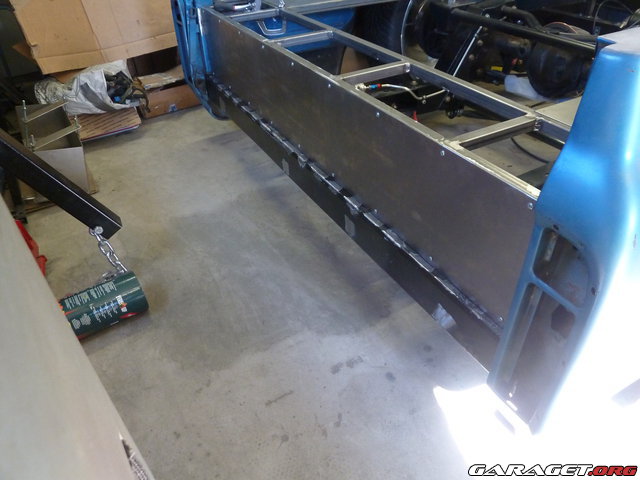

Tidskrävande är det man håller på med för tillfället.
Har börjat anpassa hjulhusen i flaket. Har förminskat och anpassat dom i höjd för att få plats då golvet är högre. Vill ha hjulhusen så original som möjligt.
https://www1.garaget.org/gallery/images/140/139512/139512-303652e12e2368e4662734ebda63c0e4.jpg
"Nya" mot det gamla, det är både lägre + ihopdraget.
https://www1.garaget.org/gallery/images/140/139512/139512-7190622064eed4dd182c771abc5573e8.jpg
https://www1.garaget.org/gallery/images/140/139512/139512-eebc9f11faa069a2e80463b9dc795c33.jpg
https://www1.garaget.org/gallery/images/140/139512/139512-fa9a8423545e170a6d6badc148e954a9.jpg
https://www1.garaget.org/gallery/images/140/139512/139512-d17fa44bdba2a0c740d798ff06b10579.jpg
Har även börjat anpassa in plåten för golvet.
Denna blir fastskruvad på högkant baktill så att man skall ha möjlighet att ta bort den vid behov.
https://www1.garaget.org/gallery/images/140/139512/139512-53e44e72ca80ca2fcd8d7e758c2c90a9.jpg
Men först massa hål att lägga igen. Det är nu klart. Sen plåten på plats.
https://www1.garaget.org/gallery/images/140/139512/139512-11e12f31ceb2217f70a72bc36e390e21.jpg
https://www1.garaget.org/gallery/images/140/139512/139512-ede3f9255d90958284d9e5accdd32765.jpg
https://www1.garaget.org/gallery/images/140/139512/139512-a17130707df58153a11803060f6e6600.jpg
Inpassat. Svetsning kvar.
https://www1.garaget.org/gallery/images/140/139512/139512-7bb867a890c7c07c444cce81f40f28ee.jpg
https://www1.garaget.org/gallery/images/140/139512/139512-a0d1bb32031c9995d5e61ff236f001e6.jpg
En fråga. Där plåten ligger på "ramen" för att sen svetsas fast. Hur skall man bete sej för att rostskydda dom ytorna?
Zinkspray är svaret här!
Ska du även rostskydda inuti ramen så får du borra lite hål och ösa i med lättflytande rostskydd.
Layin frame
638 Inlägg
3 juni 2014
#434
Går det att svetsa över det eller? För har haft den tanken att spraya på allt först och sen slipa bort färgen just där svetsarna hamnar!. Inuti ramen är det inga problem.

LowLifeS10 skrev:
Jajjamen, det funkar fint att svetsa på zinkspray, Du ska alltså inte slipa väck något utan det är bara att svetsa efter du öst på med ett lager zinkspray! smile
Layin frame
638 Inlägg
4 juni 2014
#440
Tobias_Nordh skrev:
LowLifeS10 skrev:
Finnemang! Då gör vi så! Hade man ju iofs kunnat provat sej fram till men brukar alltid finnas någon som har svaret man söker wink
