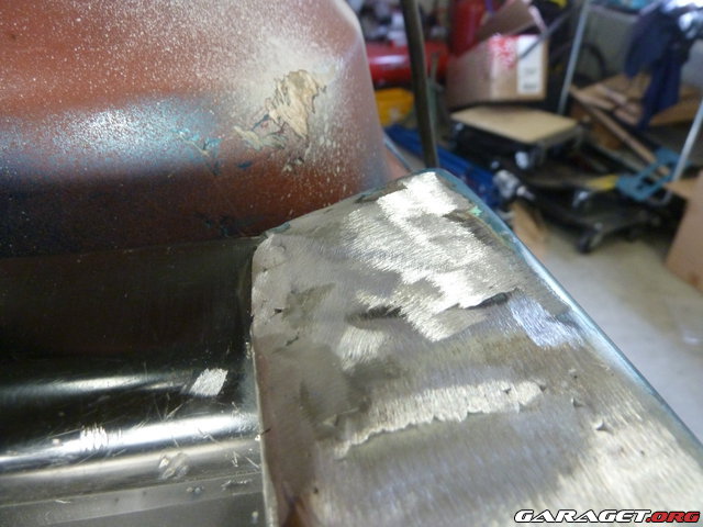

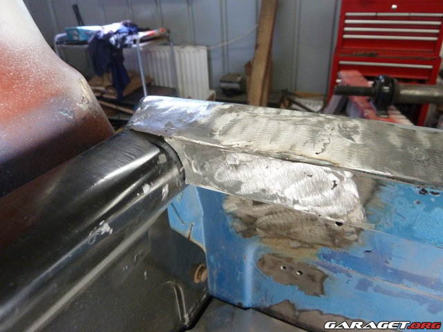

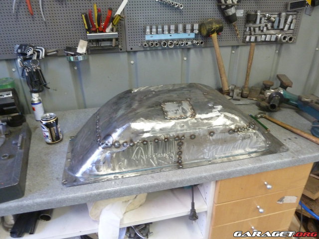

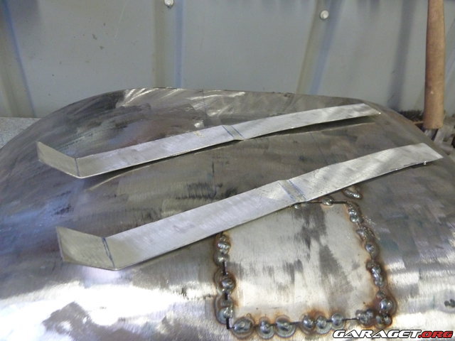

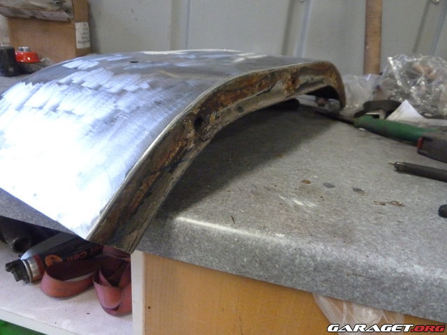

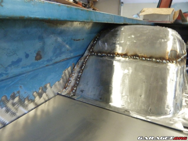

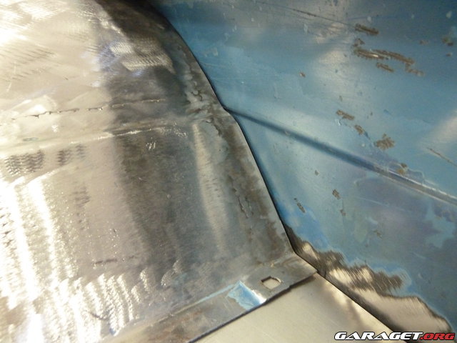

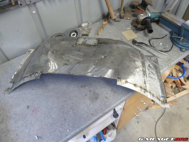

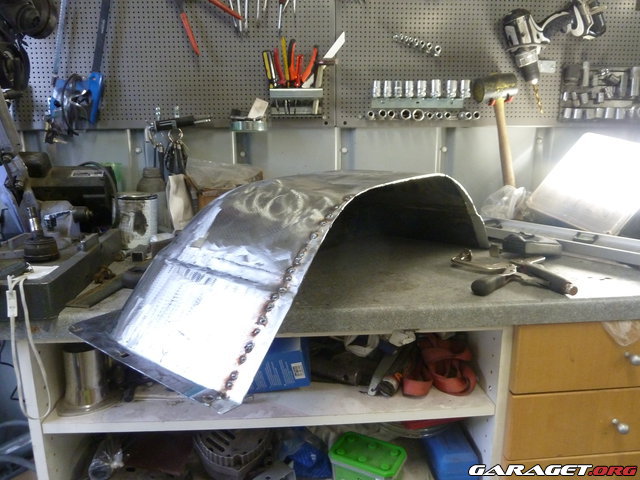

Var rätt mycket jobb med hjulhusen. Men nu är båda i stort sätt klara. Bara slipa ner svetsen på ena. Sen är det dock finlir för att få en finnish på det hela men så är det ju över hela bilen med tongue
Läre bredda på kanterna lite då dom hamnar annorlunda än original.
https://www1.garaget.org/gallery/images/140/139512/139512-7ca3739826755f4498efabd337e90445.jpg
Byta lite plåt.
https://www1.garaget.org/gallery/images/140/139512/139512-c63663a29bd027f5bf4c775942e11ede.jpg

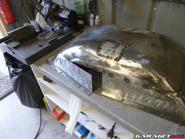

Kanten kapas bort och sen breddas lite som föregående bild.
https://www1.garaget.org/gallery/images/140/139512/139512-7dea56cc745f3a694170af1e5fb58a46.jpg
halvvägs ihop.
https://www1.garaget.org/gallery/images/140/139512/139512-b50198bfb922e03cbdb0500c9a905524.jpg
https://www1.garaget.org/gallery/images/140/139512/139512-659bdd5210d602d44677b530eb9f1771.jpg
En sån på varsin sida.
https://www1.garaget.org/gallery/images/140/139512/139512-dfe5c8d66fa8e5a6b4d9c96736a656bd.jpg
Så. Sen kapas till för att få rätt form mot flaksidorna.
https://www1.garaget.org/gallery/images/140/139512/139512-3262a03227aa57cb899540fcd8fa92f6.jpg
Dugligt.
https://www1.garaget.org/gallery/images/140/139512/139512-5107dea09d5f57f1a774ddeefc108070.jpg
https://www1.garaget.org/gallery/images/140/139512/139512-dee9d956b7bd8d00009d84165d0603ee.jpg
https://www1.garaget.org/gallery/images/140/139512/139512-797864bc1fe4cefead7b794762616713.jpg

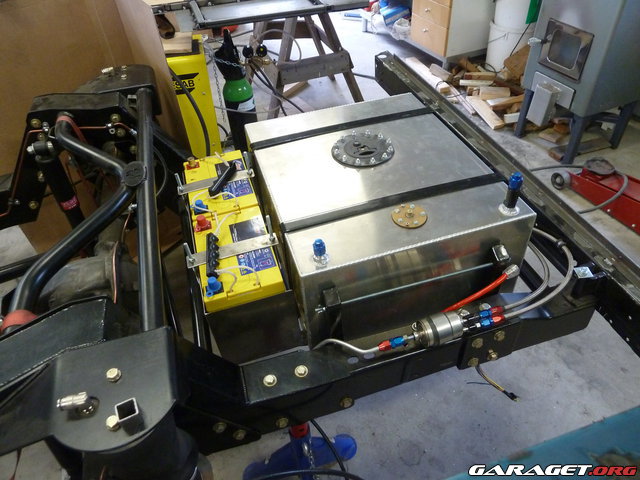

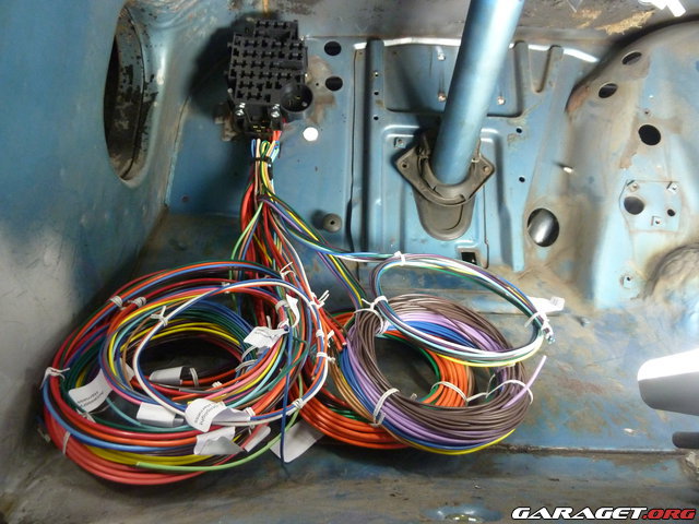

Börjat lite med elen.
https://www1.garaget.org/gallery/images/140/139512/139512-b884eb915ab658f4269c5411406d9025.jpg

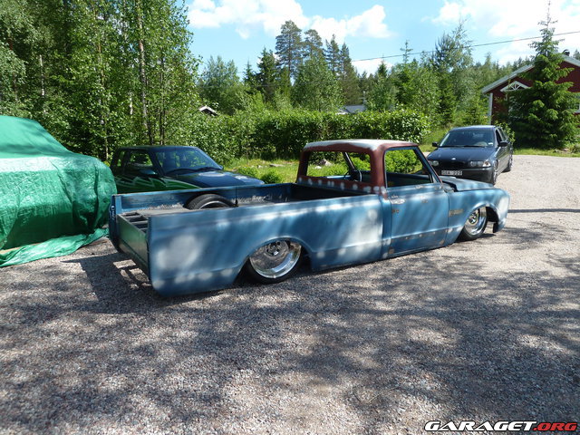

Städade ur garaget en aning för det behövdes så bilen fick se solljus för första gången på väldigt länge. Tänk när man får köra ut den då wink
https://www1.garaget.org/gallery/images/140/139512/139512-19e8ca7174b7d29c520d00731f99b6e9.jpg
https://www1.garaget.org/gallery/images/140/139512/139512-a82a262eff53be9022104208183785a1.jpg
https://www1.garaget.org/gallery/images/140/139512/139512-3dce41d37865f8fd2479394716b67fbf.jpg
https://www1.garaget.org/gallery/images/140/139512/139512-539c6e5fd5f3436b58aecdbc20c56b2f.jpg
https://www1.garaget.org/gallery/images/140/139512/139512-f0fc1b7156be5da8bcb488e61d824c84.jpg
https://www1.garaget.org/gallery/images/140/139512/139512-94e992ff203ac698b3a731cc61dcd1c9.jpg
Who doesnt like 'em pictures?

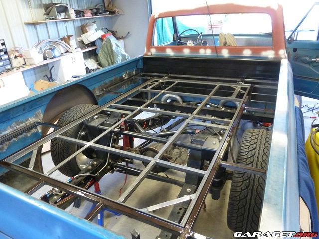

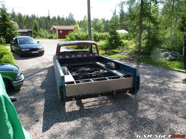

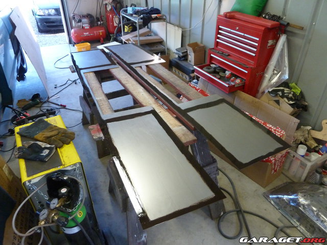

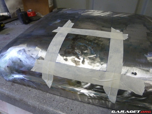

Plåten i flaket fastsatt.
https://www1.garaget.org/gallery/images/140/139512/139512-861ff5278577394091bc91d0669cef47.jpg
https://www1.garaget.org/gallery/images/140/139512/139512-29c0ee3ecea8916e925f6fe63bc18a9b.jpg
https://www1.garaget.org/gallery/images/140/139512/139512-b48b51667989c26d077e56757ba85239.jpg
https://www1.garaget.org/gallery/images/140/139512/139512-2e96077ae3d782dd4d98674259f54a29.jpg
https://www1.garaget.org/gallery/images/140/139512/139512-79a9570336cd001553fdf30f8596e55b.jpg

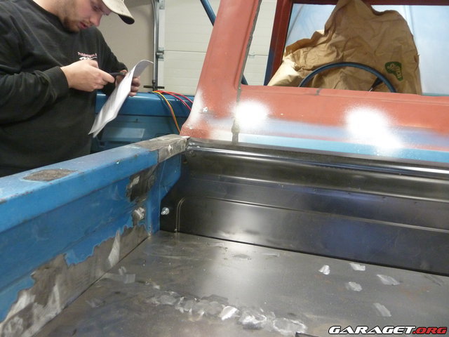

Bort med lite onödigt skit i flaket så då läre man fixa till kanterna lite.
https://www1.garaget.org/gallery/images/140/139512/139512-f8febbaed7b214981354c857836460b2.jpg
En sida med och ena utan.
https://www1.garaget.org/gallery/images/140/139512/139512-6fecdfd0de051774da3d59cbb0e0456a.jpg
https://www1.garaget.org/gallery/images/140/139512/139512-e6afd895f205ff8355c30cae40df4282.jpg
https://www1.garaget.org/gallery/images/140/139512/139512-8371b63f936fe1696344017a71ddbdf9.jpg
Med bockad kant o så nertill för att få det liknande som det var innan. Bättre passform mot kortsidspanelen med
https://www1.garaget.org/gallery/images/140/139512/139512-067867c556846f03a0ad80744a4ad851.jpg
https://www1.garaget.org/gallery/images/140/139512/139512-201d35b049d9d93ebb34b0787a562b00.jpg
Innan fixat så ser man att kanten är "jackad" så gjorde om lite så linjen följer bättre där.
https://www1.garaget.org/gallery/images/140/139512/139512-ad9fc373942eb968380e93530ab64859.jpg
https://www1.garaget.org/gallery/images/140/139512/139512-adb31787690890b487c9da00afa95d38.jpg
https://www1.garaget.org/gallery/images/140/139512/139512-8fae4a435cfbd51aa373b26e89915124.jpg
https://www1.garaget.org/gallery/images/140/139512/139512-7002715648f9077f7f4c7b5488107038.jpg
https://www1.garaget.org/gallery/images/140/139512/139512-cde8a43bb8463125ea1fdaaabde3770b.jpg

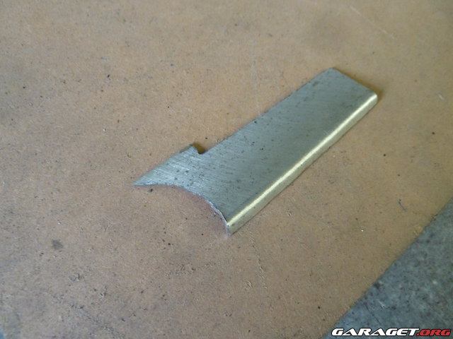

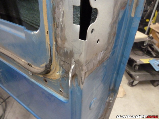

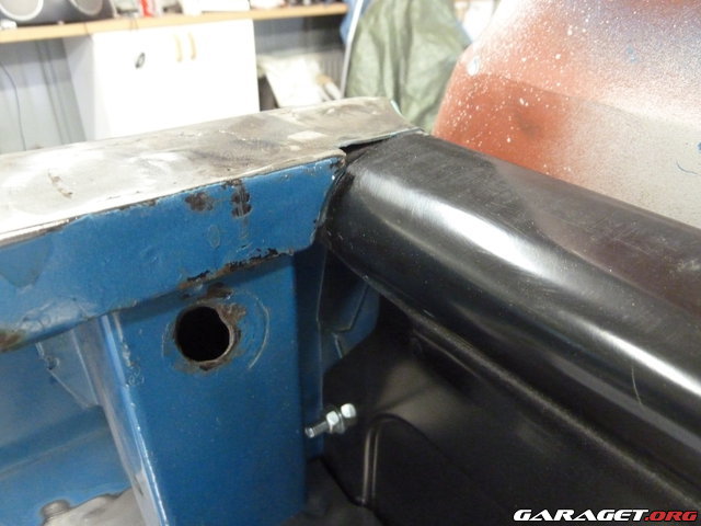

Så var det dax att göra nåt åt detta. Kan ju inte ha kvar gamla låsningen när den inte fyller sin funktion längre.
https://www1.garaget.org/gallery/images/140/139512/139512-f66d04f906f990dbaf7086fe47898dbd.jpg
https://www1.garaget.org/gallery/images/140/139512/139512-a0bfd7103d286f681a01379318ee1129.jpg
https://www1.garaget.org/gallery/images/140/139512/139512-b87631d2c125d828eb106f259b6988f7.jpg

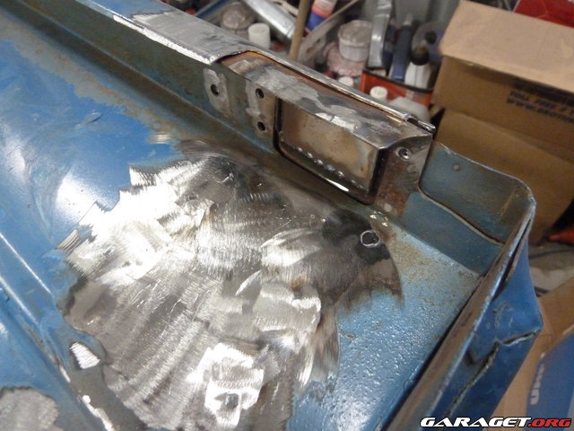

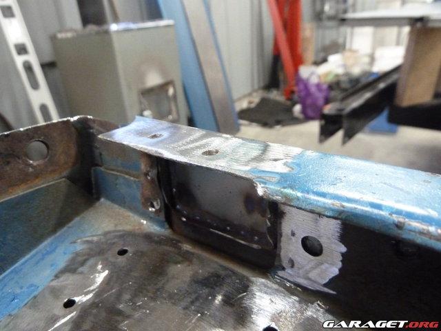

Kanten som går där fick fasas av och svetsas ihop istället för att bara att ett avslut med hål rätt ner i.
https://www1.garaget.org/gallery/images/140/139512/139512-4d9c20304ba89e7c7c64c156ac3fb469.jpg
Andra sidan.
https://www1.garaget.org/gallery/images/140/139512/139512-e3ff9e61d3468c2f7514fedc7507f6a1.jpg
https://www1.garaget.org/gallery/images/140/139512/139512-7803d1aef729d329ab7177314ce4471c.jpg

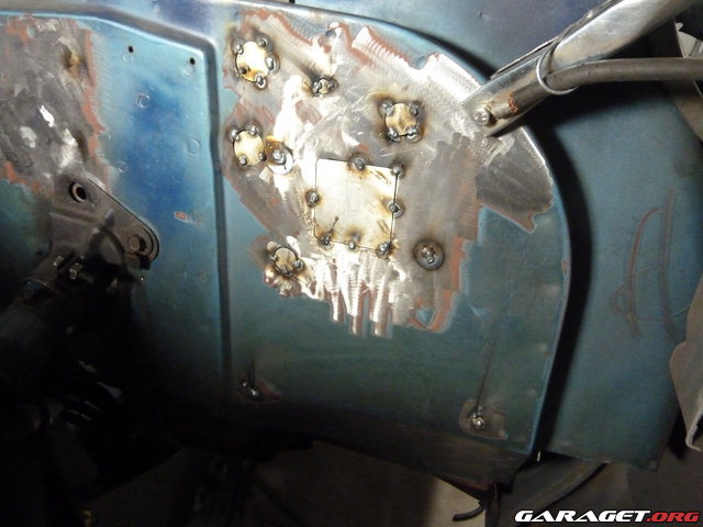

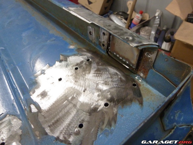

Fler hål att smootha ut.
https://www1.garaget.org/gallery/images/140/139512/139512-5926a96a5e458728662cfd976f2c0ac2.jpg
https://www1.garaget.org/gallery/images/140/139512/139512-1b4e29d02ea54902d666228e1ed2479d.jpg

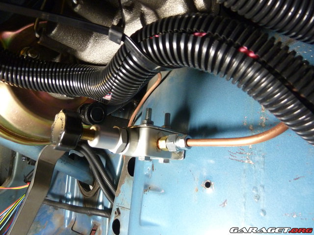

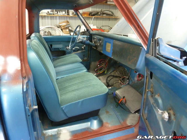

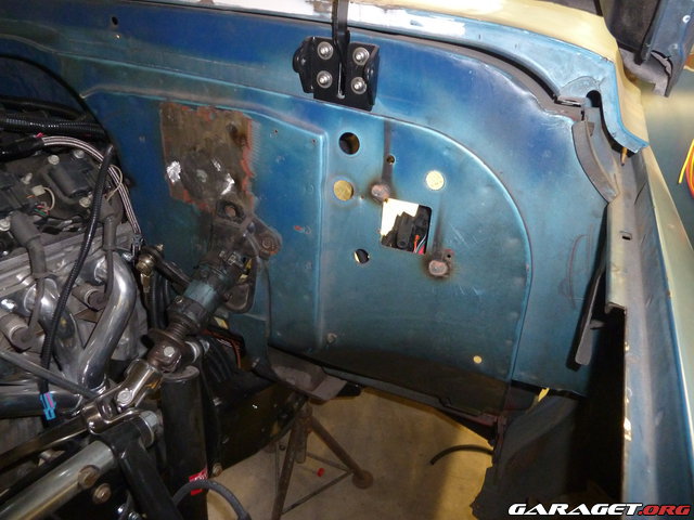

Instrumentbrädan borta så här ser man "Under dash" brake booster, master cylinder, och databoxen bättre.
https://www1.garaget.org/gallery/images/140/139512/139512-926272e565464c20c986ec22c4fccae3.jpg
https://www1.garaget.org/gallery/images/140/139512/139512-ec87a3ab5fa4506e30218069b4d38d8c.jpg
https://www1.garaget.org/gallery/images/140/139512/139512-1c16eddf6db9faa24489a6cc72c6ec45.jpg
https://www1.garaget.org/gallery/images/140/139512/139512-c6089082fd24bd84135d4038554c45a2.jpg
Ska väl även försöka tränga in Vintage Air där under sen om plånboken mot förmodan tillåter det hmm
Tändning och lysknapp på plats. Varvräknare ska in sen med.
