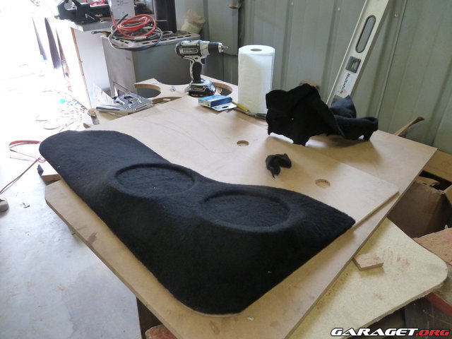

Har fortsatt lite med dörrsidorna.
Bafflar med nersänkt kant gjorda för 2st 6,5or
https://www1.garaget.org/gallery/images/140/139512/139512-034ad25a5a693ee8faf0d9c23c0e6578.jpg
Limmat/skruvat fast i rätt vinklar.
https://www1.garaget.org/gallery/images/140/139512/139512-e7174dea8b9d6ac6f7382724a8eb5e0d.jpg
Fleece fastspänt.
https://www1.garaget.org/gallery/images/140/139512/139512-e244b695643527d224799867f09be07b.jpg
Polyester påstruket så man har fått en hård skorpa. Blir att fortsätta nästa helg med att lägga på väven och mer poly.
https://www1.garaget.org/gallery/images/140/139512/139512-b0381597320bfea39e6a6fba5fb36709.jpg
Bra start iaf.

vissa använder ju glasfiber eller va de nu är, vilket är smidigast o vilket är bäst i längden?
Layin frame
638 Inlägg
1 september 2014
#500
Det här är typ första grejen vi tillverkat, så nån guru är man ju inte tongue Men fleece'et användes för att få till formen, kommer att lägga på glasfiberväv sen.
