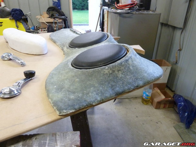

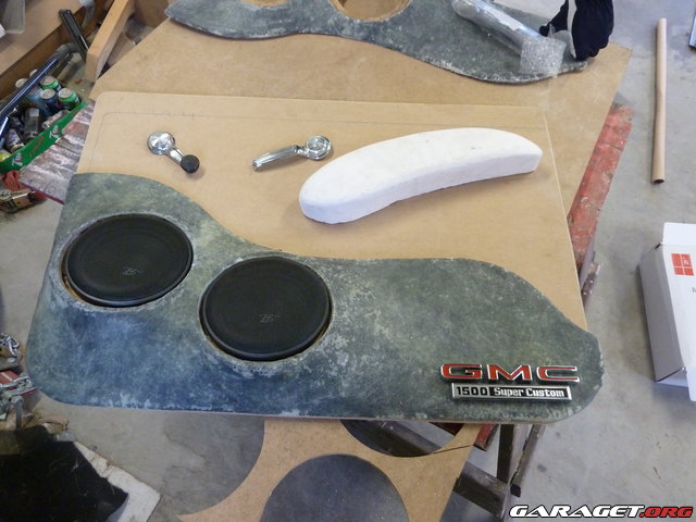

Fortsatt lite med dörrsidorna för högtalarna...Nu ligger det 2 lager glasfiberväv på och hålen uttagna.

Allt skall ju kläs in sen med nå tunnare skum och sen läder/vinyl så hur noga bör man vara med ytan tro? Räcker det att gå över glasfiberytan med lite slippapper eller bör man spackla allt och slipa en riktigt fin yta?

Jag hade nog valt att lägga på lite spackel å slipa lite innan man lägger skumgummi å vinyl smile
Trucken ser grym ut! smile

Var längesen man uppdatera men har inte hållit på så frekvent. Men högtalarna/dörrsidorna har kommit en bit. Börjat med hjulhusen i fram och det har vart en del jobb med det. Nu är allt ihopsatt så bara helsvetsning kvar sen.
