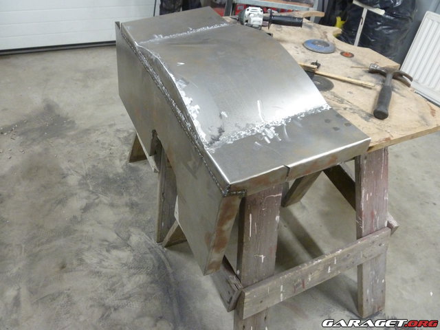

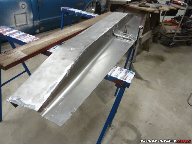

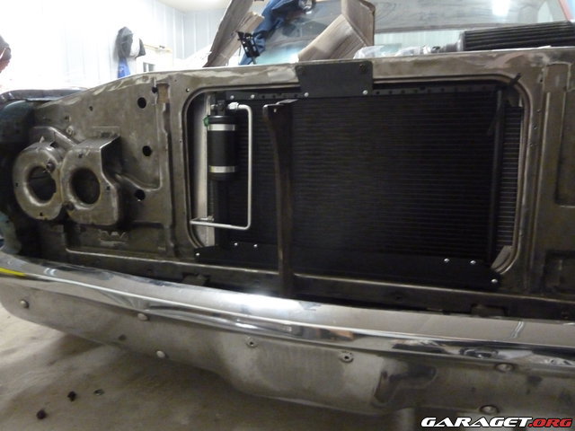

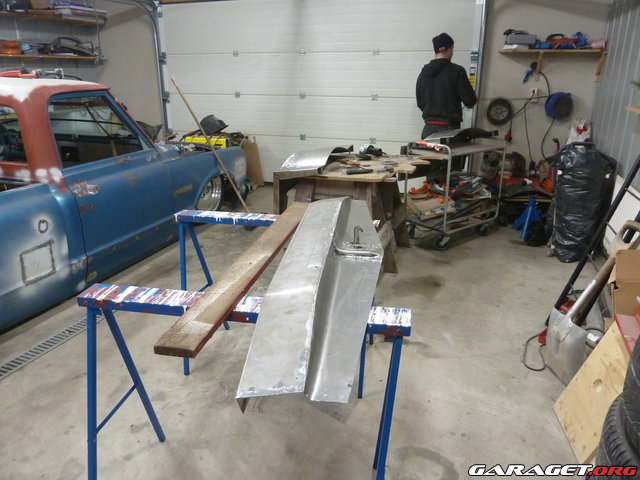

Legat lite på latsidan igen med trucken men nu var vi där hela dagen igår och fick lite gjort.
Fortsatt jobb med hjulhusen och den över grillen, ett jäkla evighetsarbete känns det som men börjar närma sej. Hjulhusen är det lite svets och slip kvar på men den andra är klar förutom att ta upp ett hål så man kommer åt att fylla på kylaren.
https://www1.garaget.org/gallery/images/140/139512/139512-5dd060609d5856e1bfbbf3565e050d22.jpg
https://www1.garaget.org/gallery/images/140/139512/139512-b16ccef4bb2edd0443c2972e1d603131.jpg
https://www1.garaget.org/gallery/images/140/139512/139512-f4dbd9fc8e6c2b1c89394adf142b54b8.jpg

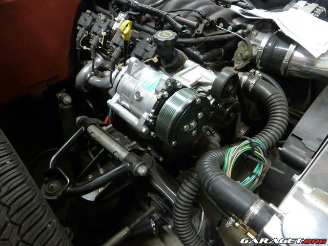

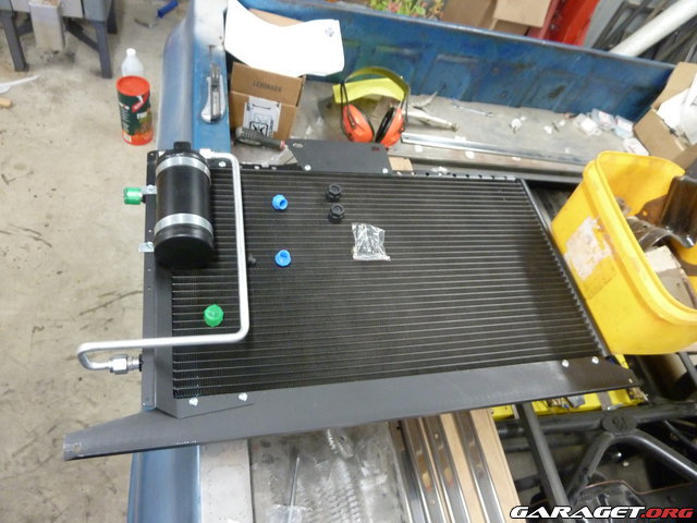

Matte har börjat med installationen av "Vintage Air" AC/klimatanläggningen. En del pill med det och allt går inte att göra enligt instruktionerna som följer med då vi ändrat så mycket annat. Blev för trångt under instrumentpanelen så fick börja göra om lite där så det skall nog ordna sej.

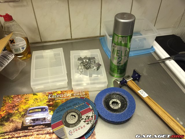

Såg på nätet vissa som använda sej av dessa händiga svetsklammer som är på bilden så vart att köpa ett gäng sånna, se om det underlättar smile Köpte även primer som skall ha bra vidhäftning och skydd som även skall gå bra att svetsa i, får se hur det fungerar.
