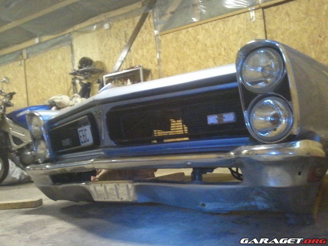

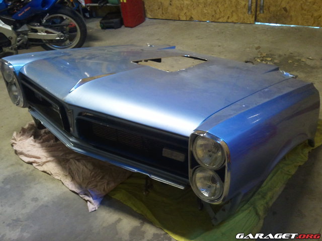

Tatt loss fronten för att fixa lite saker...
https://www1.garaget.org/gallery/images/53/52942/52942-754bac7fb276740fa944d2e3336f73a9.jpg

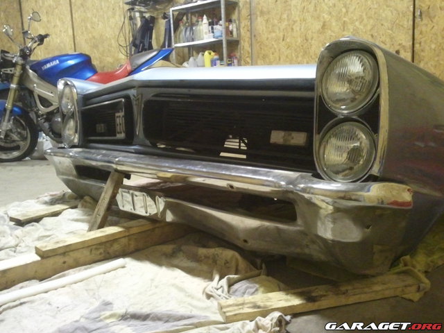

... dels ska ett fäste för kofångare fram tillverkas, som det e nu finns inget i huvud taget hmm ...
https://www1.garaget.org/gallery/images/53/52942/52942-12f2597cd35b2b1476008c51210ae571.jpg
... sen ska den viktlättas på lite grejor på chassi och front med cool
https://www1.garaget.org/gallery/images/53/52942/52942-a542dc4e0ccd2acac9bca71337b3846c.jpg

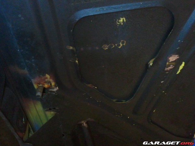

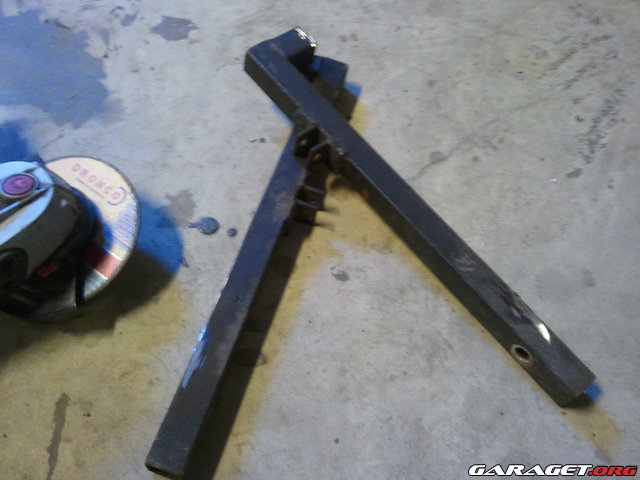

O de börjades med att de gamla stora, otympliga o konstigt ditsatta fästena för dämparna som har suttit för flipp fronten, aldrig nått ja använt o aldrig tänkt heller, så lika bra o ta bort skiten big_smile
https://www1.garaget.org/gallery/images/53/52942/52942-890c4664ef0bd561944509fc2d7ab708.jpg
Som sagt konstigt ditsatta, dem har skruvat dit dom i ena änden i skärmen o svetsat med, sen svetsat fast huven över o svetsat fast andra änden under huven hmm så fula bulten kan ja juh inte få loss än för huven e fast svetsad som sagt roll tongue
Dålig bild men bulten syns till vänster...
https://www1.garaget.org/gallery/images/53/52942/52942-2669504b51ee5263ef0875d2107af9cc.jpg

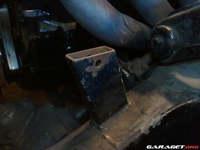

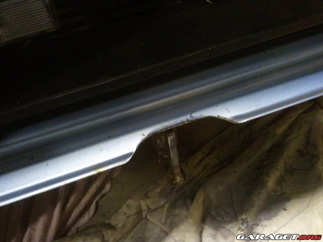

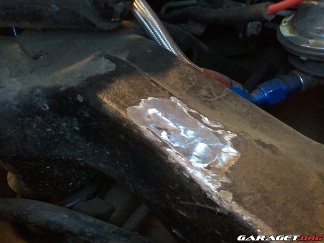

Fästpunkten på chassit som vart för gasdämparna står näst på schemat...
https://www1.garaget.org/gallery/images/53/52942/52942-f34d7e080635722278abd029b909c00b.jpg

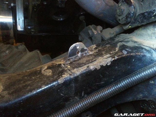

... den på passagerar sidan skars o slipades bort helt o hållet...
https://www1.garaget.org/gallery/images/53/52942/52942-5f77b9412030eb2f886a380350752039.jpg

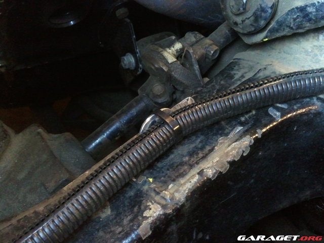

... medans den på förar sidan gjordes om till ett kabelfäste cool
https://www1.garaget.org/gallery/images/53/52942/52942-0c32fed378950068e9dc0f63241f9938.jpg
Funka fint!! big_smile
https://www1.garaget.org/gallery/images/53/52942/52942-3937d4ce47a5621cc61f0aac6c6b9383.jpg

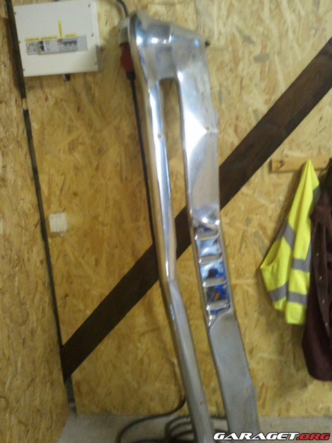

En har ju redan köpt in de mesta man ska ha te Pontiac'en för tillfället, men kände att man va tvunget o köpa nått iaf till han när man var på Elmia smile så fick bli en passande skylthållare så man slipper borra hål i skylten cool

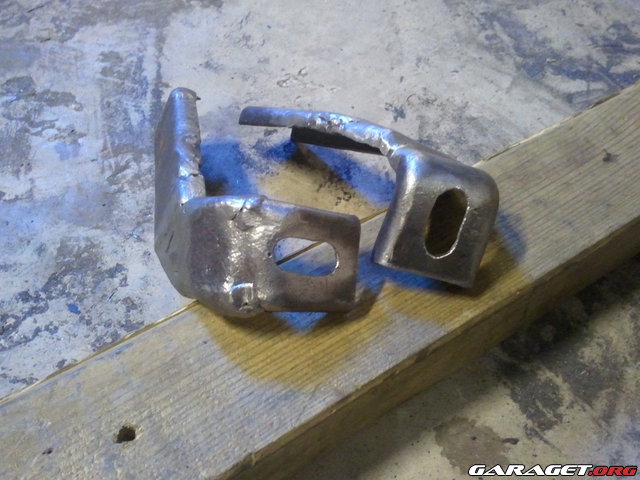

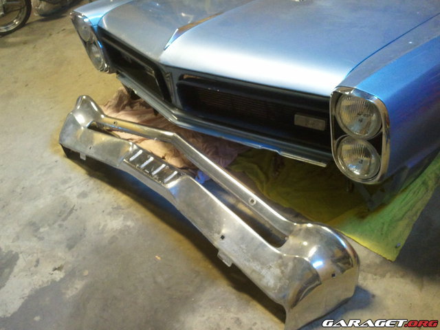

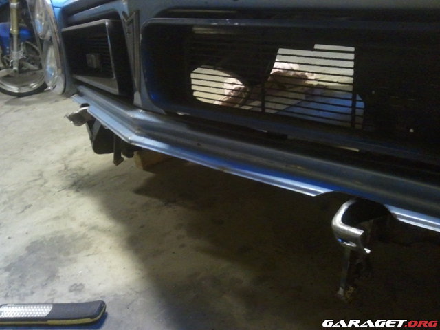

Dags o börja tillverka ett fäste för kofångare fram då smile
https://www1.garaget.org/gallery/images/53/52942/52942-9b6d2d7b7a3891542e45b7a75fc73c88.jpg

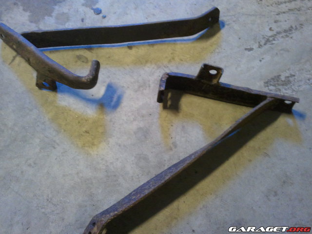

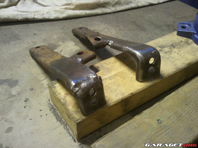

Hittade några hemmagjorda fästen som följde med Pontiacen, trodde först dessa va för kofångaren, men visade sig inte så, fast dom ska nog gå o använda för ändamålet ändå cool
https://www1.garaget.org/gallery/images/53/52942/52942-6b78a11f0c162e638236b0c6b80cc01f.jpg

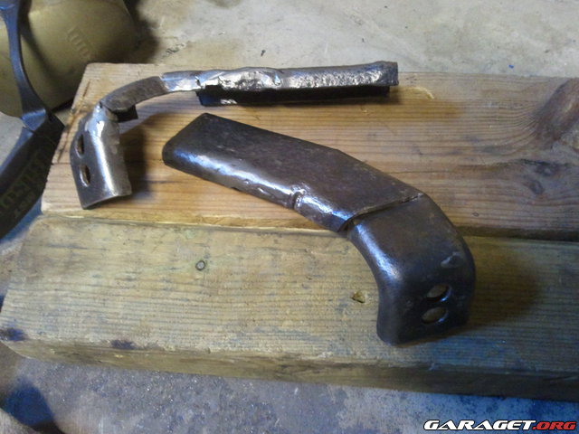

Först rätades dom ut, kapades till o slipades lite så man såg va man arbetade med.
https://www1.garaget.org/gallery/images/53/52942/52942-4b59e58ce44d6be135963c054eb0c8e3.jpg

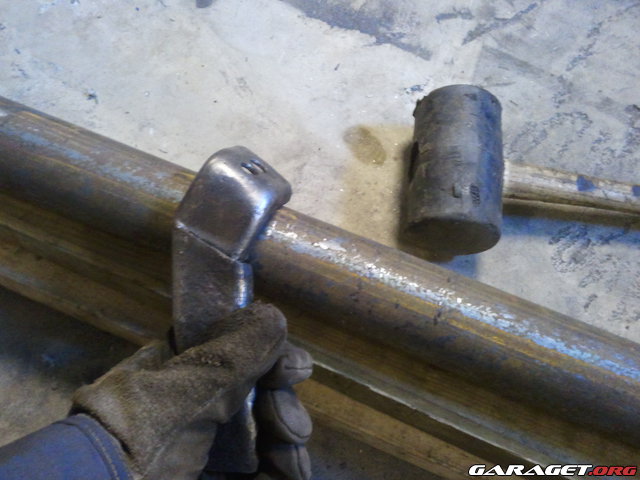

Palla upp kofångaren på plats, så man kunde se hur fästen kunde sitta cool
https://www1.garaget.org/gallery/images/53/52942/52942-d98825d3bd026ed8988cc7b4e894b2ee.jpg

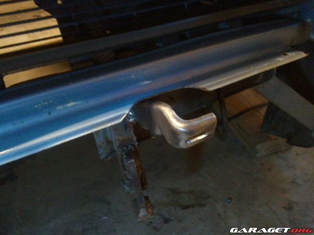

Sen var det bara o börja kapa, bocka o anpassa fästena för fronten (var ett för jävla tidskrävande jobb kan ja tillägga tongue )
https://www1.garaget.org/gallery/images/53/52942/52942-1b67601dcdc97f8e97a550bb52940921.jpg
Men till slut fick man till dom, nu ska dem bara svetsas ihop, göras iordning o snyggas till big_smile
https://www1.garaget.org/gallery/images/53/52942/52942-8c101cdfdc906f2e9f6629a79ebd9e99.jpg
Skyline Drifter
641 Inlägg
8 april 2013
#540

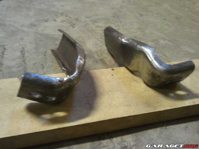

Då var fästena färdig svetsade o slipade big_smile
https://www1.garaget.org/gallery/images/53/52942/52942-47aab8d2b34832e5cf9fcd14d2080a12.jpg
Borrat ut hålen med för skruvarna, o gjorde dem breda så de finns justerings möjligheter.
https://www1.garaget.org/gallery/images/53/52942/52942-a58f85c1a118308ff4cb9a0ca4ec3d8e.jpg
Fick modifiera karossen lite med så fästena fick plats...
https://www1.garaget.org/gallery/images/53/52942/52942-c73a062d8261c47ef68030733c796112.jpg
... o sen svetsades fästena dit cool
https://www1.garaget.org/gallery/images/53/52942/52942-5473f5ac294ab6b0447bcff8054d414c.jpg
https://www1.garaget.org/gallery/images/53/52942/52942-15ffdfa6da1b6dca9d5bc730864c50ee.jpg
Såja kofångare äntligen på plats big_smile
https://www1.garaget.org/gallery/images/53/52942/52942-dcaf9afb83aaa96e20a9200e3a435eca.jpg
