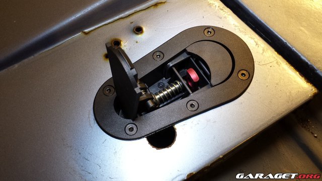

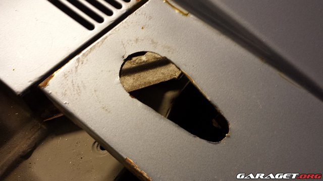

Skärt ut hål för dom nya huvlåsen, inga små hål men var enklare än vad ja trodde smile
https://www1.garaget.org/gallery/images/53/52942/52942-b8b41586caa2f4abae5928cda2368520.jpg

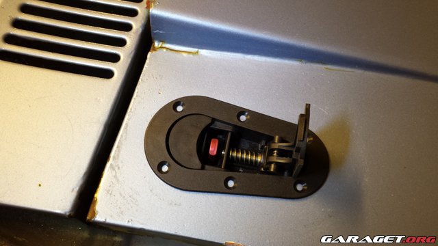

Provmonterat, blev bra, men fick modifiera insidan av huven lite för att det skulle funka, pga att det var dubbel o på endel ställen t.o.m trippel plåt! yikes jänkarna byggde stabilt o hållbart skit förr iaf wink cool
https://www1.garaget.org/gallery/images/53/52942/52942-e42271dd334207df15d259ae815d69ed.jpg
Hål borrade o låsen skruvade på plats big_smile dags o ta tag i torpedväggen nu undertill o få det bra med smile
https://www1.garaget.org/gallery/images/53/52942/52942-5fe99fec62fff5da7a65376e98de80fe.jpg

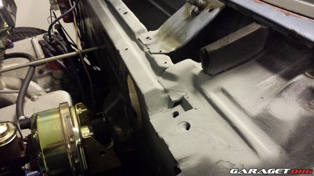

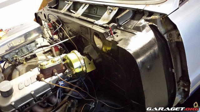

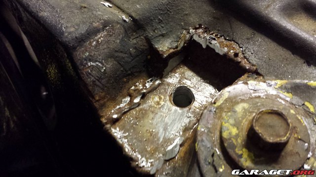

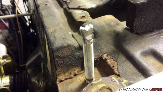

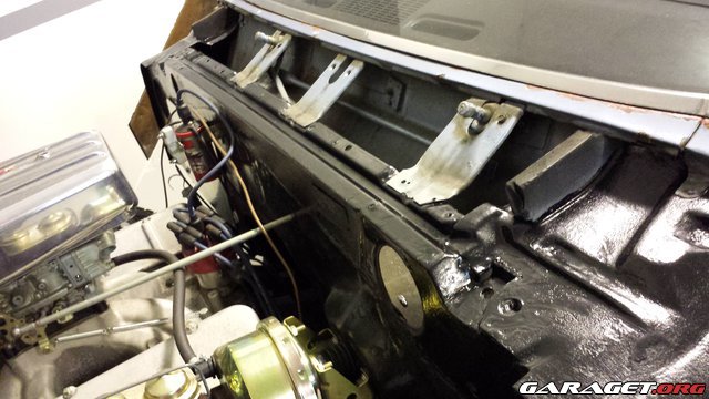

Dags o ta bort resterande utav de gamla kina skit huvlåsen, när ja försökte skruva loss pinnen så gängade den fel i muttern som sitter fast svetsad under plåten, så skiten låste sig o gick av när ja tog i hmm
Jädra billig skit aluminium!! mad
https://www1.garaget.org/gallery/images/53/52942/52942-c86493eb58586ab4907c7b16309a570b.jpg
Så skärde loss o borra ur skiten istället cool
https://www1.garaget.org/gallery/images/53/52942/52942-65942dd7cd86f05a221562b82cb1a474.jpg
Sen slipades all rost bort o jämnade till svetsningar, o rostskydd på smile
https://www1.garaget.org/gallery/images/53/52942/52942-725d3a38f4c3b911a24e0e099e541f14.jpg
Sen så lackades allt i samma färg som torpedväggen.
https://www1.garaget.org/gallery/images/53/52942/52942-4c9835be6d987acc779613c3762add3f.jpg
Nya huvpinnarna på o klart, blev ett jädra lyft alltså big_smile
https://www1.garaget.org/gallery/images/53/52942/52942-9a943c7f4950f36052202819d050c69d.jpg

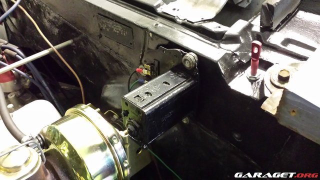

Dags o avsluta ett projekt ja påbörjade för 2 år sen tongue

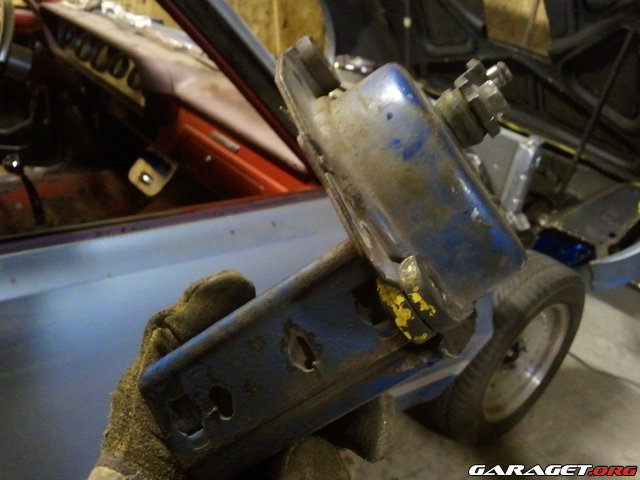

Torkarmotorn hade sett bättre dagar, rätt skabbig, men fungerade som den skulle iaf.
https://www1.garaget.org/gallery/images/53/52942/52942-0a09d871cafd0f838dd047190d102c27.jpg

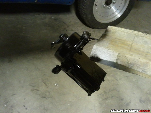

Slipade ner den o lackade cool sen har den blivit liggandes i 2 år... he he
https://www1.garaget.org/gallery/images/53/52942/52942-d57bf77d74dd9e7aa365b51eaca01b0c.jpg
Men nu sitter den på sin kungliga plats med utsikt över 7,4 liter madness!! big_smile
https://www1.garaget.org/gallery/images/53/52942/52942-b6bce0072b4a492e9d26ac8319141296.jpg

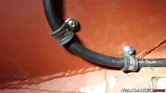

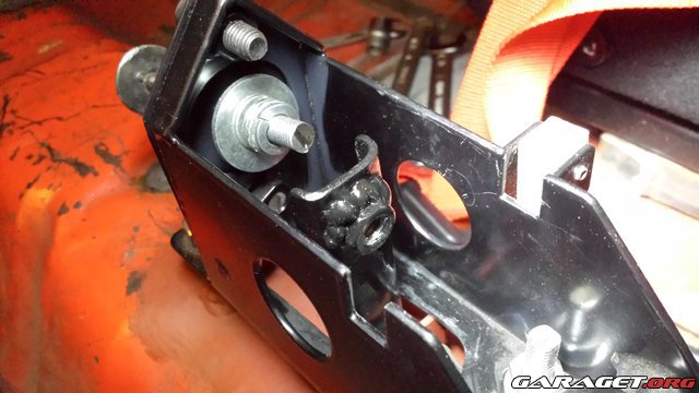

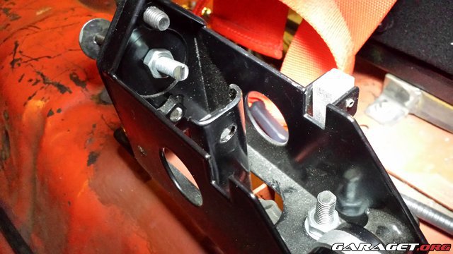

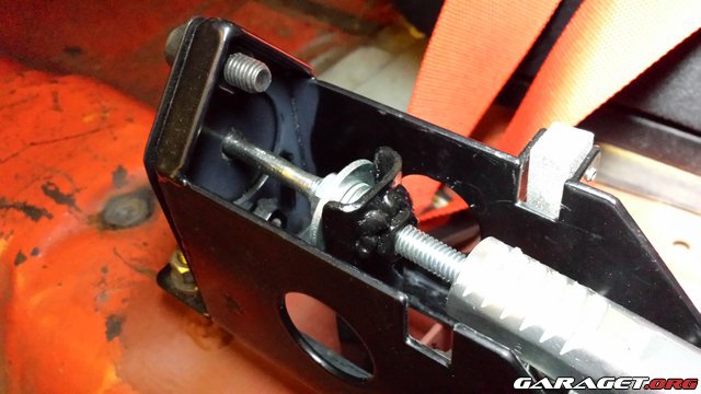

Gjort klart de sista på handbromsen smile var tvungen o göra om staget lite, de satt fastskruvat me en mutter på var sin sida på gängstången, men den flexa när man drog så vajern spändes inte ordentligt...
https://www1.garaget.org/gallery/images/53/52942/52942-aa9dbf21143ab00a6d7f69881482a83d.jpg
... så ja svetsa fast en mutter på den istället så den blev lite mer stabil cool
https://www1.garaget.org/gallery/images/53/52942/52942-e5d2d115b99a4caae995c67e9ceea92f.jpg
O så här ser den ut nu istället, o fungerar mycket bättre, inte ens hälften så mycket flexning big_smile
https://www1.garaget.org/gallery/images/53/52942/52942-b071c41e40cf5c7cafa62edfd63e18d8.jpg
Sen skruva ja fast vajern ordentligt för den rörde sig när man drog bromsen.
https://www1.garaget.org/gallery/images/53/52942/52942-c642438f5f7cf4494a5eb12d0dda3f0b.jpg

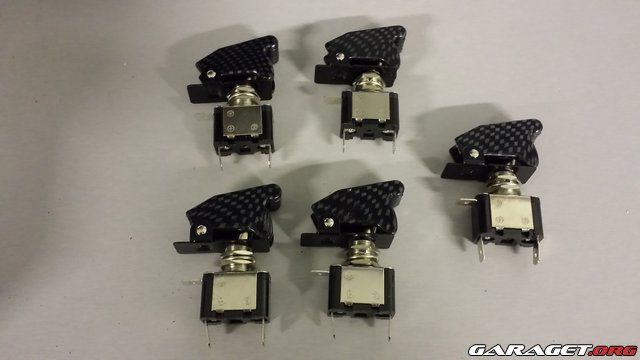

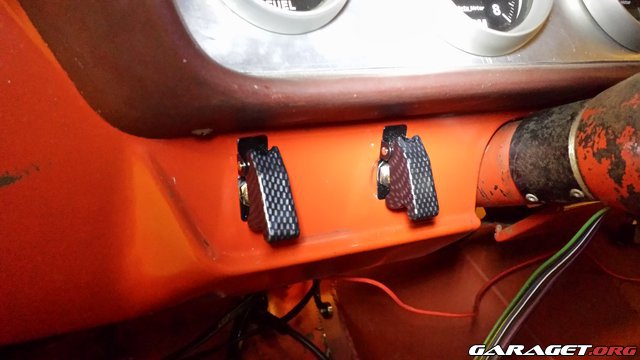

Behövde fler vippströmbrytare, o just dom ja har fanns inte längre hmm så byter ut dom då istället cool
https://www1.garaget.org/gallery/images/53/52942/52942-509702644044c5e6775da773841f035c.jpg

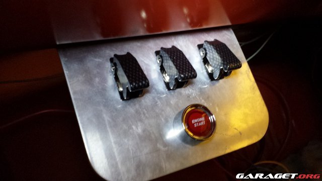

Så blev det nu istället på konsolen smile
https://www1.garaget.org/gallery/images/53/52942/52942-360d0e824580567cf9c076b3dbee0bf2.jpg
O dom andra får fylla upp resterande hål ja har i instrumentpanelen wink
https://www1.garaget.org/gallery/images/53/52942/52942-5e8cd49f14c0fac4cfa9dedaaf417582.jpg

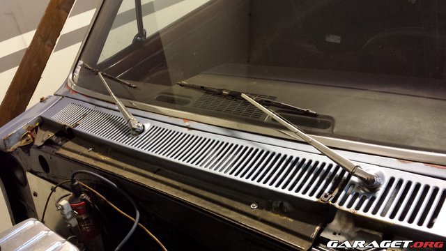

Har vart några dars uppehåll me mekandet nu, så har inte hänt så mycket hmm fast o andra sidan har de vart väldigt mycket funderande o en har kommit på massa grejer man vill göra big_smile men o andra sidan får man se om man hinner me allt innan besiktning, men annars får de bli till vintern cool
Kanske ingen intressant bild tongue men köpte nya torkare nu när man äntligen fått torkar historien att funka smile o gummit på de gamla bladen var no typ en 20 år gamla o höll på o trilla av så var kanske dags för nya wink
https://www1.garaget.org/gallery/images/53/52942/52942-320b144d84d412207eabb629366cc83e.jpg
