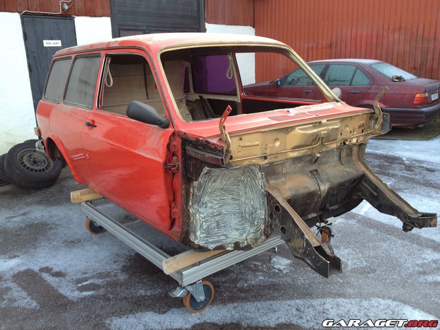

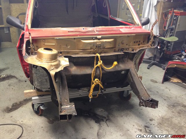

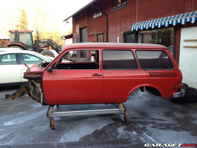

Fronten avkapad
https://www1.garaget.org/gallery/images/77/76871/76871-5cfa81c6f7b64691aa60305c952a33d1.jpg
https://www1.garaget.org/gallery/images/77/76871/76871-7f5e5bab85681075981f21ac0a446458.jpg
https://www1.garaget.org/gallery/images/77/76871/76871-552f4af42af0c1dd6766ec966b38cb8a.jpg

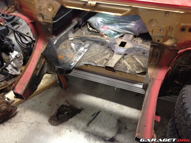

Hål för ny torpedvägg.
[url=http://www.garaget.org/mypage/gallery_image.php?user=76871&image=1501021]https://www1.garaget.org/gallery/images/77/76871/76871-86e92184b97ec461e2f3480ba7145553.jpg[/url

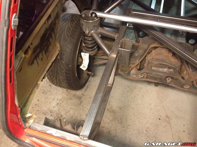

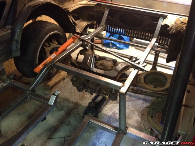

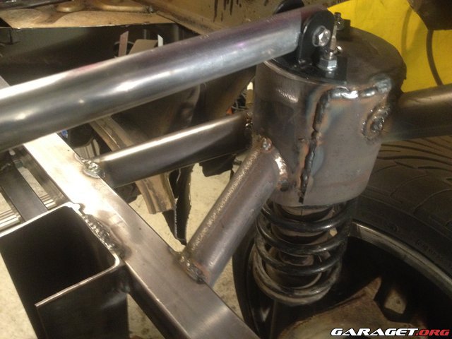

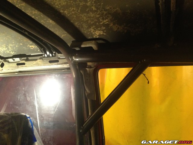

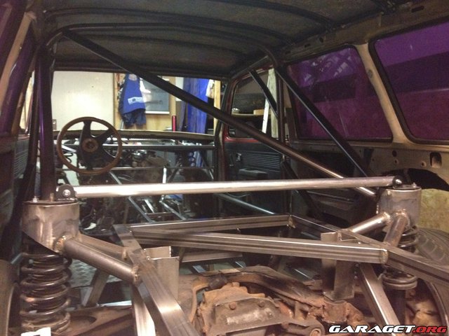

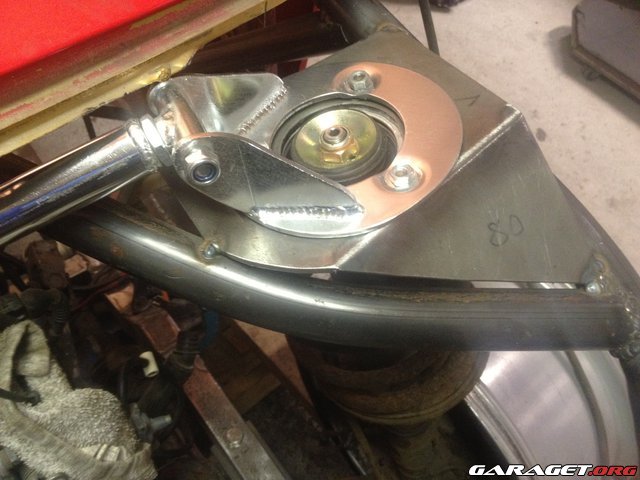

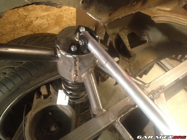

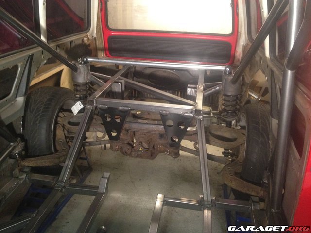

Hej igen! nu har vi grejat lite. Vi har fått i början på buren, bakvagnen är ungefär där den ska och snart kan vi nog hänga upp framvagn å dämpare:D. men vi låter bilderna tala för sig själva.
https://www1.garaget.org/gallery/images/77/76871/76871-ba6234fb2d5c395ea1873db0b7736001.jpg
https://www1.garaget.org/gallery/images/77/76871/76871-b4ffde80cd5d3215ead1867f305b1182.jpg
Senast redigerat av Ahlis89 (21 augusti 2012)

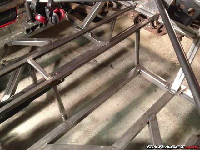

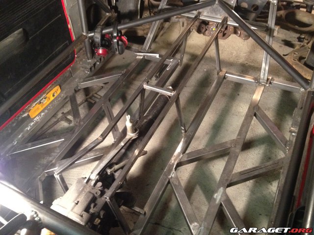

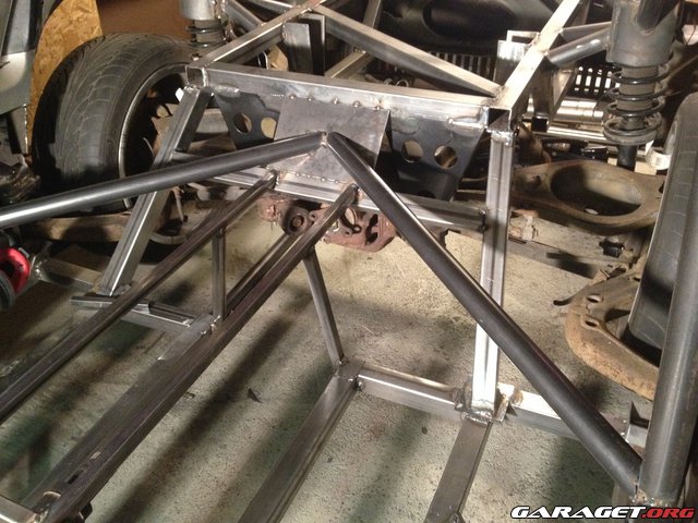

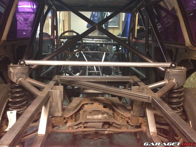

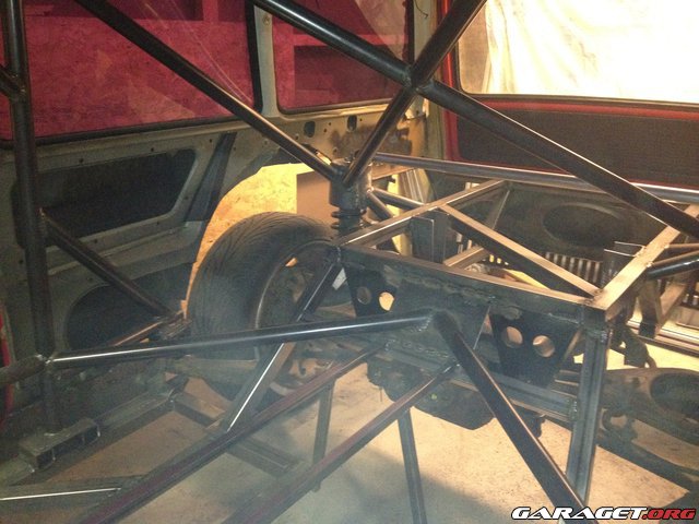

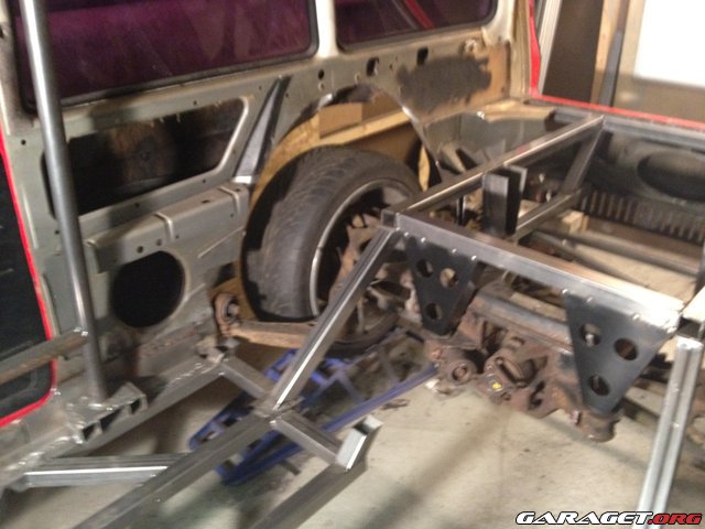

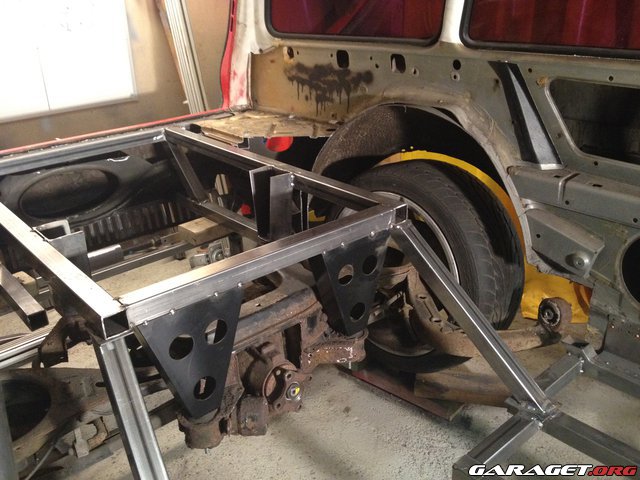

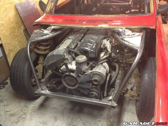

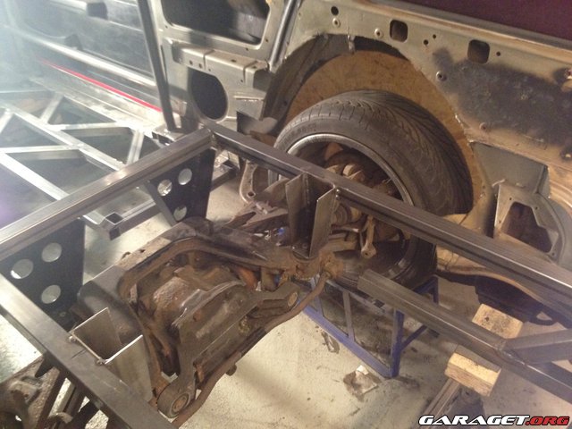

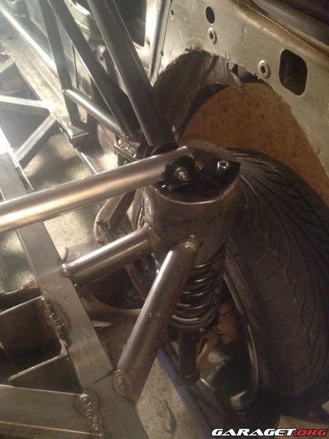

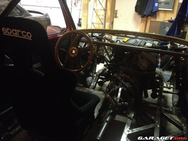

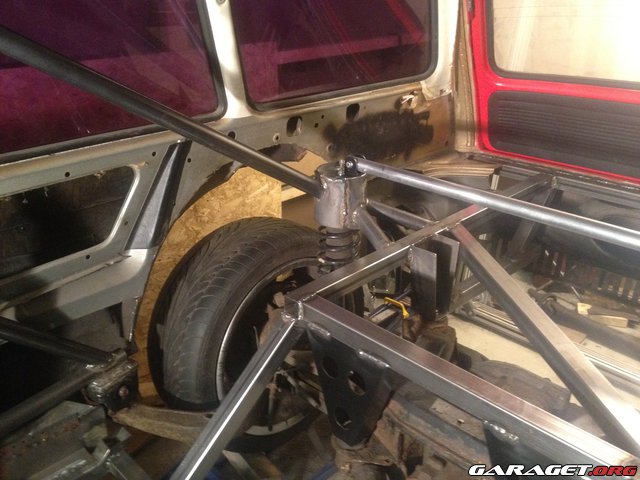

Nu har det blivit dags för en liten uppdate med lite ändringar på bakvagnen och chassit har fått lite förstyvningar. Nu ska snart en kardantunnel samt torpedvägg påbörjas men då det är en rätt smal kaross från början så är det trångt med två stolar men det kommer gå. Bara alla hjul är upphängda så kan man börja lite smått på karossarbetet. Vi väntar spänt på å få vrida om nyckeln och köra ut den ur garaget. Så här kommer lite bilder sen sist.
https://www1.garaget.org/gallery/images/77/76871/76871-0e10b284abb20f1f782f02bd3e769075.jpg
https://www1.garaget.org/gallery/images/77/76871/76871-145241775fdf5d9cce048090337a8557.jpg
https://www1.garaget.org/gallery/images/77/76871/76871-45a29d3e05a13b66cbda3108977a9a92.jpg
https://www1.garaget.org/gallery/images/77/76871/76871-000504c95f8473eed43212a344f3dd62.jpg
https://www1.garaget.org/gallery/images/77/76871/76871-62a0a6d74b9311dd536943691e132cac.jpg
https://www1.garaget.org/gallery/images/77/76871/76871-a3b8e1b1830e8b02d354e49cb51152b9.jpg
https://www1.garaget.org/gallery/images/77/76871/76871-76a0a96dbe34737029d96b5dd2efb4e3.jpg
https://www1.garaget.org/gallery/images/77/76871/76871-58f93eb898d629b9570ba40a89f00e9a.jpg
https://www1.garaget.org/gallery/images/77/76871/76871-cbd86ea66ab7958c49dc574fef1fa423.jpg
https://www1.garaget.org/gallery/images/77/76871/76871-059b2fcf88b7d095db657f3786cac394.jpg

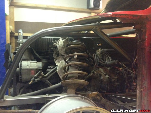

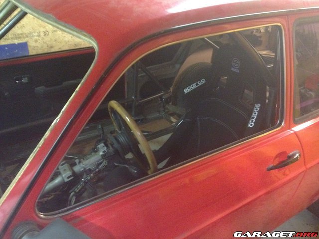

Nu är det åter igen dags för en uppdate, bilen står på bakhjulen nu så till helgen står den troligtvis på alla fyra;)
Vi låter bilderna snacka ist. Är det något som ni tycker vi skulle göra annorlund så får ni gärna säga det.
https://www1.garaget.org/gallery/images/77/76871/76871-b3818863f2fbf3a1d1dc1b46aae30d1f.jpg
https://www1.garaget.org/gallery/images/77/76871/76871-03a99bcf3ce94a54dd3db3b5d5edd17d.jpg
https://www1.garaget.org/gallery/images/77/76871/76871-93087f28dd842906cc026b7964ce6ba1.jpg
https://www1.garaget.org/gallery/images/77/76871/76871-e29c25e6ef32348db130444c61021d7a.jpg
https://www1.garaget.org/gallery/images/77/76871/76871-50002647318a9843432d36f676f959e4.jpg
https://www1.garaget.org/gallery/images/77/76871/76871-91b62d64264b78f71ba0d4998d4cf520.jpg
https://www1.garaget.org/gallery/images/77/76871/76871-0f425dee408971b2a78d47e22d60966c.jpg
https://www1.garaget.org/gallery/images/77/76871/76871-fbd56b52176d0e56770091cdca07250c.jpg
https://www1.garaget.org/gallery/images/77/76871/76871-17838afbee17f9a007450801ad248240.jpg

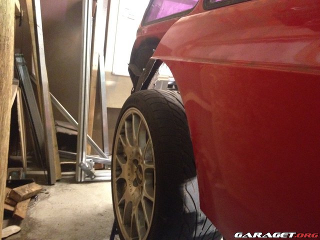

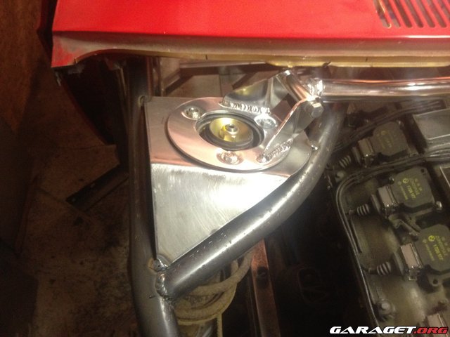

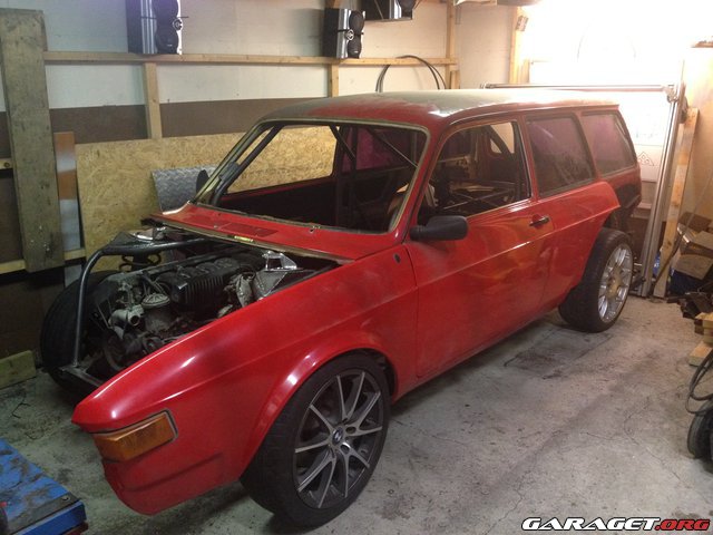

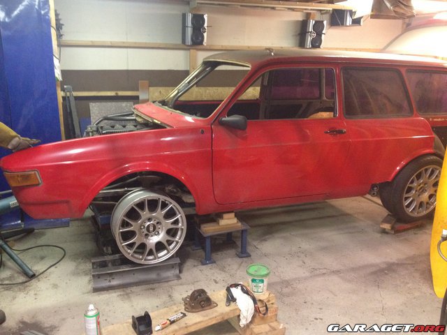

Nu står äntligen bilen på alla fyra hjul, det som ska göras nu är att vi ska montera en sänkningsats fram så den kommer ner på jorden, skärmkanter fram ska kapas och flyttas upp. Samma gäller bak sen får vi börja med all el och rördragning så vi kan få väga upp den. Är det någon som har ett pedalställ över med bromsvåg så skicka gärna ett pm.
https://www1.garaget.org/gallery/images/77/76871/76871-565ecc2ca475e817c7fe42c9ef892d01.jpg
https://www1.garaget.org/gallery/images/77/76871/76871-2024242f170af278d582a99609d3efe1.jpg
https://www1.garaget.org/gallery/images/77/76871/76871-4b80e8b974d7d0852f2ee61eb747df41.jpg
https://www1.garaget.org/gallery/images/77/76871/76871-4bc72357433c4303500936bc38cac408.jpg

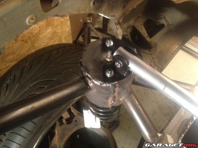

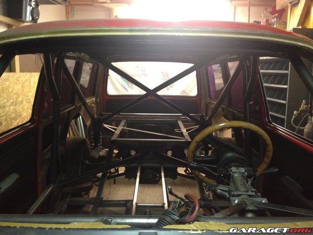

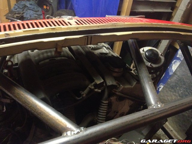

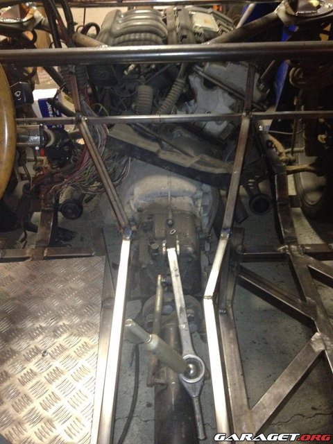

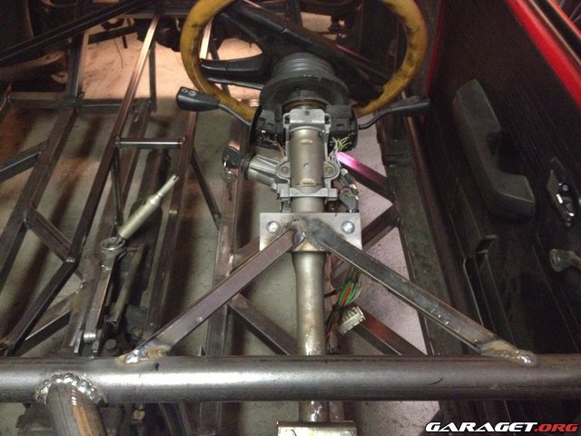

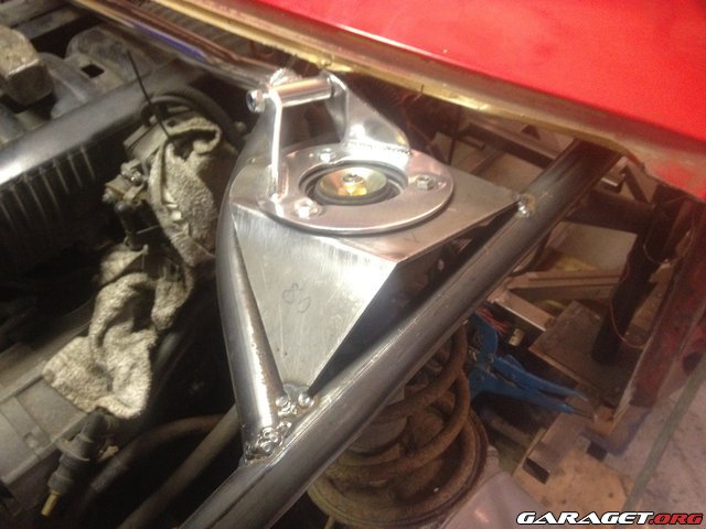

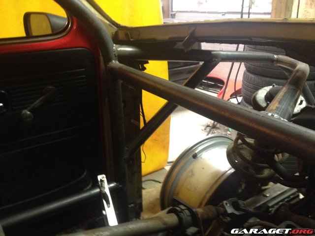

Återigen dags för en liten uppdate! det som hänt sen sist är krysset i buren samt att vi har hängt upp ratten och en kardantunnel har fått sin form. Är det någon som har sänkfjädrar bak till en nissan 200 sx så får ni gärna skicka ett pm.
https://www1.garaget.org/gallery/images/77/76871/76871-7ae8b1333a539d19ac8bfa5d424b47fc.jpg
https://www1.garaget.org/gallery/images/77/76871/76871-eec39008fa21b98cfff0db4b65272076.jpg
Kardantunnel börjar ta form. Försöker få den så slimmad som möjligt.
https://www1.garaget.org/gallery/images/77/76871/76871-b41c90af77fa1168090494cd547bd9de.jpg
https://www1.garaget.org/gallery/images/77/76871/76871-4c41dd74a6a56a79ad2cf9748e63d9af.jpg
https://www1.garaget.org/gallery/images/77/76871/76871-7075086c69908b6783358764cd68b81a.jpg
Här ska ljudämparen sitta. det blir en på varje sida.

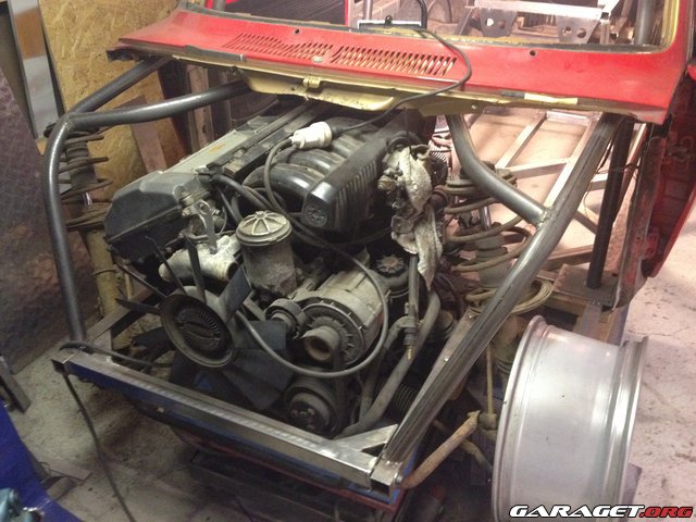

Jag tänkte slänga upp några bilder som komplement.
Idag så införskaffades extraktorgrenrör så vi kan börja med avgasrör osv så det kan gå framåt.
https://www1.garaget.org/gallery/images/77/76871/76871-f60378e7f209838ecbf6083e7a964c93.jpg
https://www1.garaget.org/gallery/images/77/76871/76871-a8ba4c2246c73a7ca5a517fde915b19b.jpg
https://www1.garaget.org/gallery/images/77/76871/76871-ec6e2d72eea4805caa939277162644cd.jpg
https://www1.garaget.org/gallery/images/77/76871/76871-e6bc64279e54992b739e5a751d32e441.jpg
https://www1.garaget.org/gallery/images/77/76871/76871-2dcad2b0d4effa0047e2008b421667e4.jpg
https://www1.garaget.org/gallery/images/77/76871/76871-99b3471b54e1b8144ea0d77bbb42dfa8.jpg
