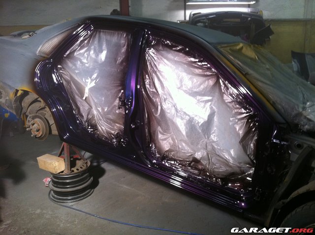

ni kan få en liten tjuvkik på lacken iaf wink
https://www1.garaget.org/gallery/images/83/82467/82467-e1b4173a1aea34ce6e9638908d443f59.jpg
måste dock säga att efekten i lacken knappt syns på bild hmm

Felplacerad skrev:
http://www1.garaget.org/gallery/images/ … 443f59.jpg
Ser jäkligt härlig ut! vad är det för färg ?
jag som blandat i ordning själv wink
men färgen är i grund och botten en mörklila pearl sen violet blue pearl och flakes wink

Felplacerad skrev:
joelimmo skrev:
Häftigt häftigt wink har du någon projekttråd på denna bil eller ? smile Eller vad gör du med den ?
vi lackade om den på en vecka men inte min bil det är matheus bil men han SKA upp med projekttråd wink

a precis, bara att tacka joel för bilden på min bil och infon big_smile haha
men ne finns ingen tråd den va helt orginal tills den veckan, bilen är dock inte klar ännu men jävlar va fet! och nu fungerar den igen så nu kan man fortsätta bygga! big_smile
