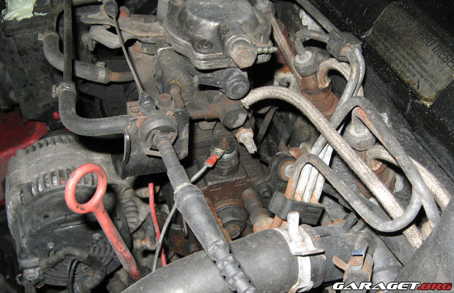

Vill ställa ner min bränslepump så motorn får mindre diesel. Detta för att den ska gå igenom ombesiktningen (k-värde 8.3). Jag har bytt luftfilter, olja, oljefilter, hjälpte inte. Bifogar nedan lite bilder på motorn och vad jag tror (?) är bränslepumpen. Har inte skruvat på nånting där, men några komponenter ser ju "skruvbara" ut. Någon som vet hur jag gör för att ställa ner pumpen ?
Vore hyggligt om nån skarpsynt motorkunnig person kunde peka ut var jag ska skruva

bilden på mitten.. snett ovanför den röda kabelskon som sitter på avstängnings solenoiden. Sitter det en skruv med spår i. Och låsmutter.. Den ska skruvas utåt eller innåt.

bara så jag är säker på att du menar samma skruv:
https://www1.garaget.org/gallery/images/161/160322/160322-6e43f23d048ceb63fe0733dcd1af8922.jpg
det är alltså den? borde väl va inåt den ska isf, vore logiskt

jag vill iaf ställa ner pumpen..
är det pumpskruven som jag markerat?

ja det är det.
