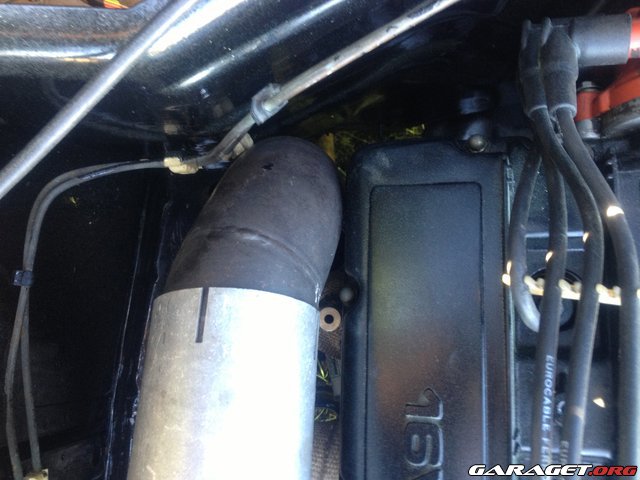

har inte hänt så mycket med bilen nu hmm men håller på att fixa downpipen o röret till WG:n men måste få tag i en bättre svets neutral bjuder på lite bilder på hur de ser ut nu ialf.

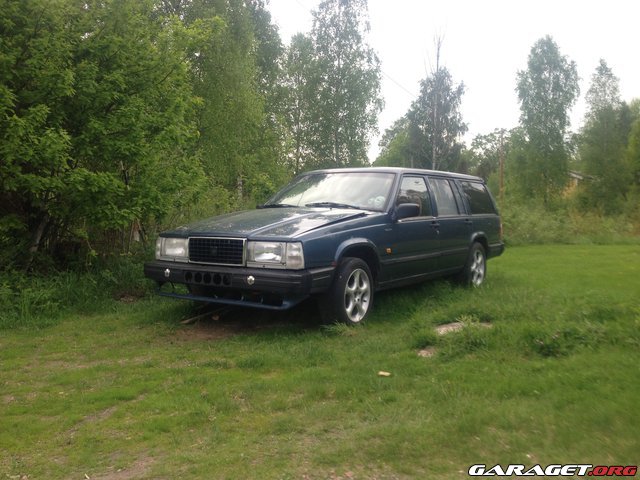

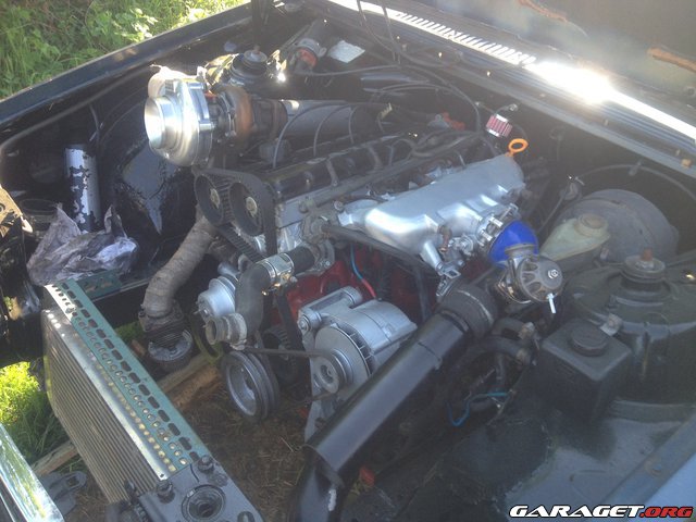

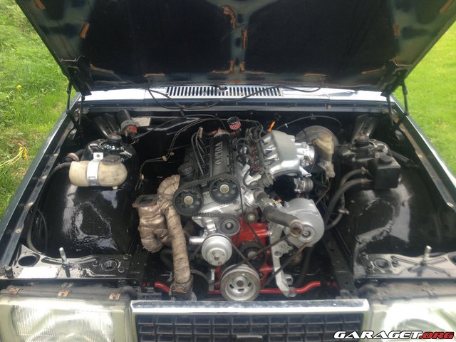

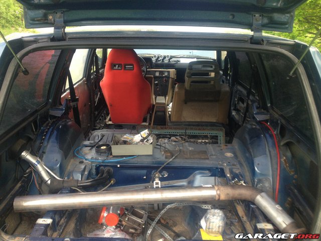

nu är de bara downpipen, röret till WG:n, olja till/från turbon och tryckrören kvar att fixa big_smile
o kapa hål i huven med för turbon tongue

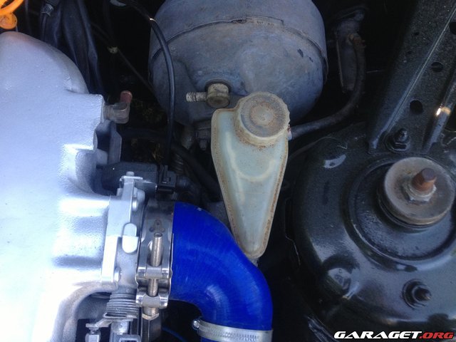

angående servoproblemet. (tar i siliconslangen) så finns det en tunnare variant av servohuset har jag för mig smile skaffa sån och sätt dig istället smile
Motor utan turbo suger >.>
OVERBOOSTED
okok smile men passar den?

#334
har för mig att det är just 740 man tar den från smile
http://www.bildelsbasen.se/?link=item&a … d=25193364 typ sån tror jag det är smile
okok ska till skroten imon så får kolla wink

#336
bromsservo kan du ta från en glt 16v så slipper du problemet! smile hade samma problem när ja kastade ner min b234f i min gamla gle
ja jag har varit på skroten nu o tagit bromsservon från en 16v smile den va lite smalare tongue
så ska dit med den sen smile

#338
göttans! vet inte om du får göra som jag fick för hålen på huvudbromscylindern stämde inte överrens mot bromsservon för mig så vi borrade nya hål i huvudbromscylindern så passa det smile
ok tongue men de ser ut o va samma ialf smile
