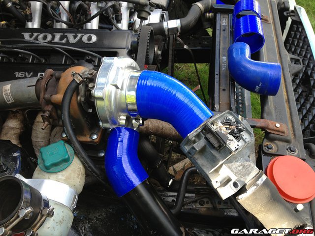

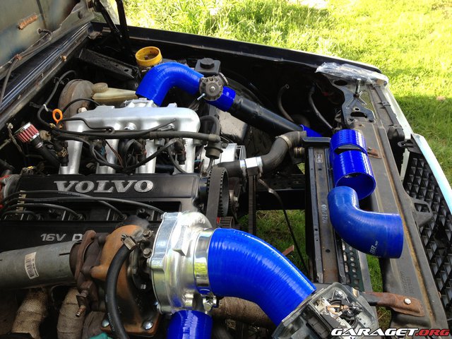

så nu har silicon slangarna kommit smile
https://www1.garaget.org/gallery/images/99/98061/98061-df14151e0f5c787c53ec2a0ab2c902fb.jpg
nya slangarna smile de fick bli blåa tongue
https://www1.garaget.org/gallery/images/99/98061/98061-84c0e7acda86f4a09df47c14c95da4bc.jpg
blir lite trångt med lmm:en får lösa de på nått bra sätt smile
ska montera ihop de sista i veckan o fixa lite småsaker så man kan hoppas på uppstart till helgen big_smilebig_smile

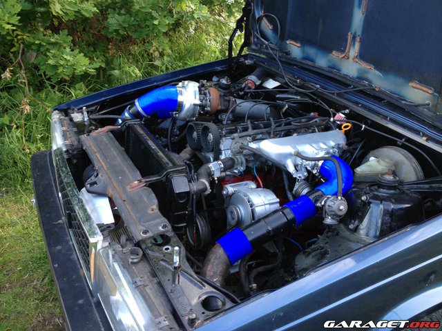

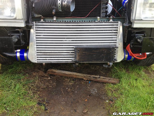

nu är alla tryckrör klara smile
så nu är de bara att fixa:
¤sätta dit oljekyl
¤koppla in el fläkten
¤svetsa downpipe/WG röret
¤kolla över alla vakuum ledningar så alla sitter rätt
¤sätta fast tändbox m.m inne i bilen
¤fylla på olja/vatten
¤sen dra en redig böööörn wink
https://www1.garaget.org/gallery/images/99/98061/98061-184d33196ac4421ba6a1f92f0b656f0f.jpg
smile
https://www1.garaget.org/gallery/images/99/98061/98061-736bd17c6505998e37727494a2b6df8d.jpg har gjort en avskärmning för luftfiltret smile
sen ska jag lägga på ett till lager färg på tryckrören. men de får bli senare smile

jag har ju org 16v kamdrev m.m så du måste ha 16v remskiva med smile funkar inte med 8v remskiva.
IC måtten: 3" anslutningar (600 bredd x450 höjd x100 tjock )
smile

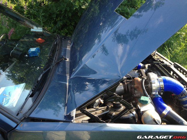

#380
nu funkar bilen big_smilebig_smilebig_smile
https://www1.garaget.org/gallery/images/99/98061/98061-35eae45bc2cf38557ebb0c116051097d.jpg

oljekylet

huven flög upp när jag skulle dra på på 3an, så får skaffa en ny... sad
men kopplingen bettar som fan ialf wink
så nu ska ja fixa
downpipe/WG röret
ny olje tryck/retur från turbon
fixa ett vattenläckage vid en givare
lacka tryckrören
fixa WG:n då den laddar lite mycket just nu 1,5bar+
och de tickar från en lyftare så ska kolla va de kan va för fel.
