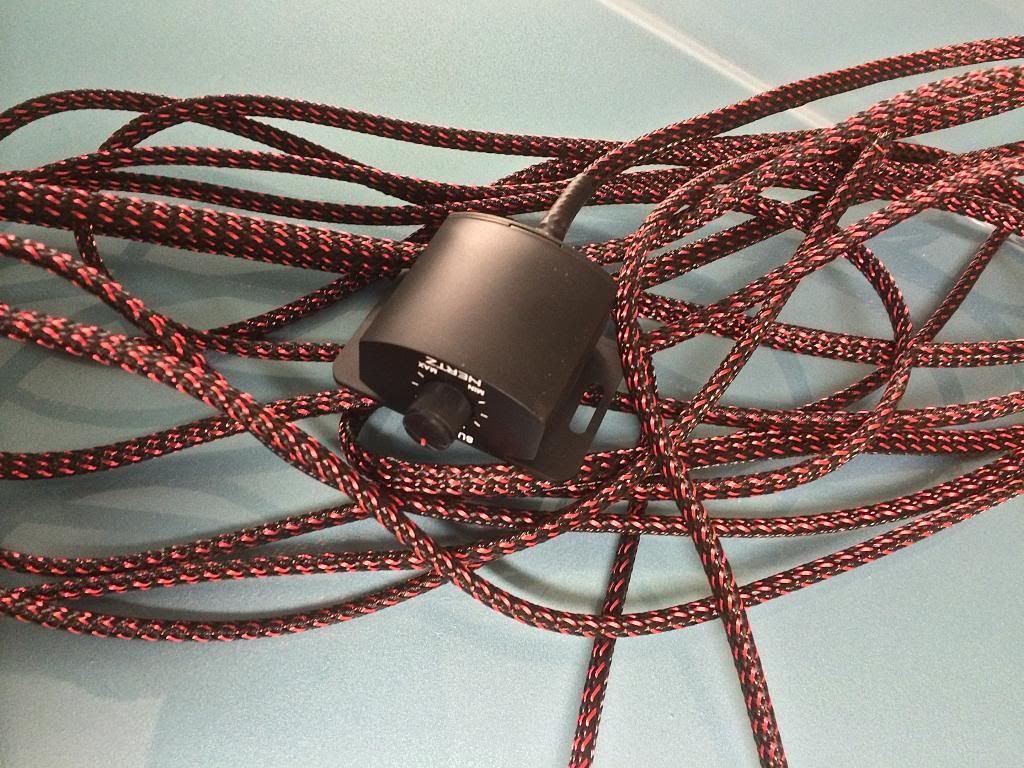

Lite småplock idag, snyggade till kabeln till sub-level dosan som skall sitta fram i mittkonsolen smile
http://i203.photobucket.com/albums/aa273/Mange1972/IMG_0552_zps1412f9fb.jpg

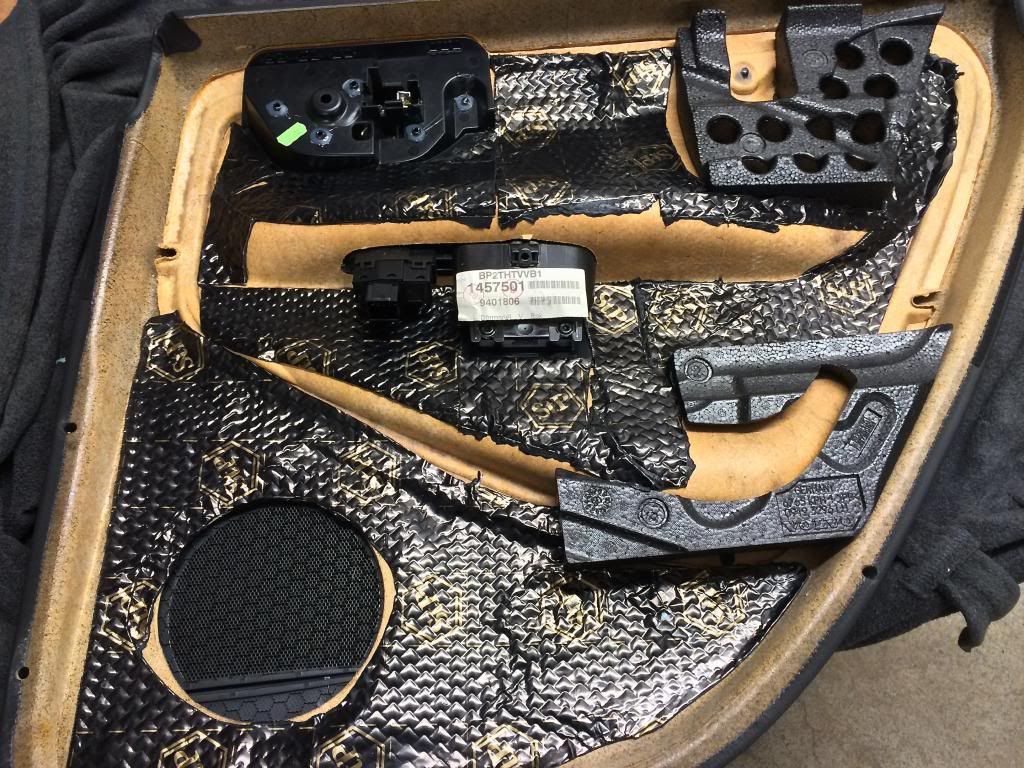

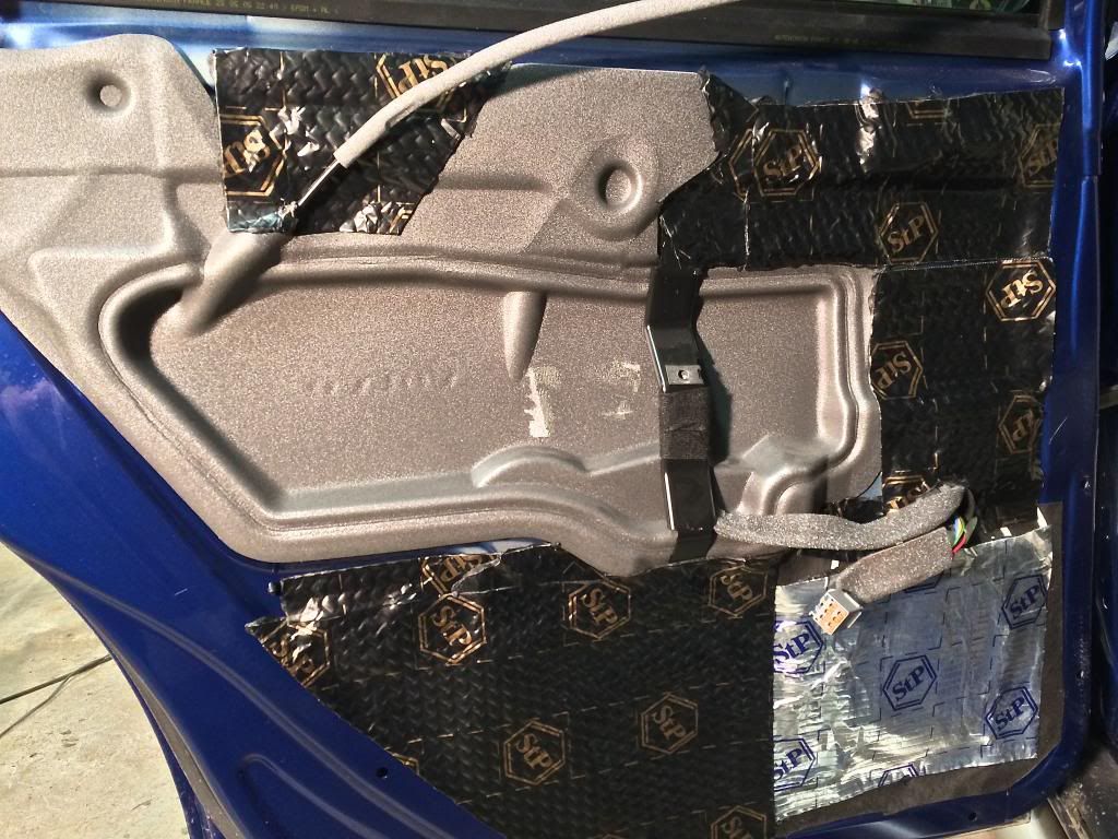

Har också börjat att dämpa alla dörrarna, både plåt och dörrsida smile
Höger bakdörr
http://i203.photobucket.com/albums/aa273/Mange1972/IMG_0560_zpsdd61423b.jpg

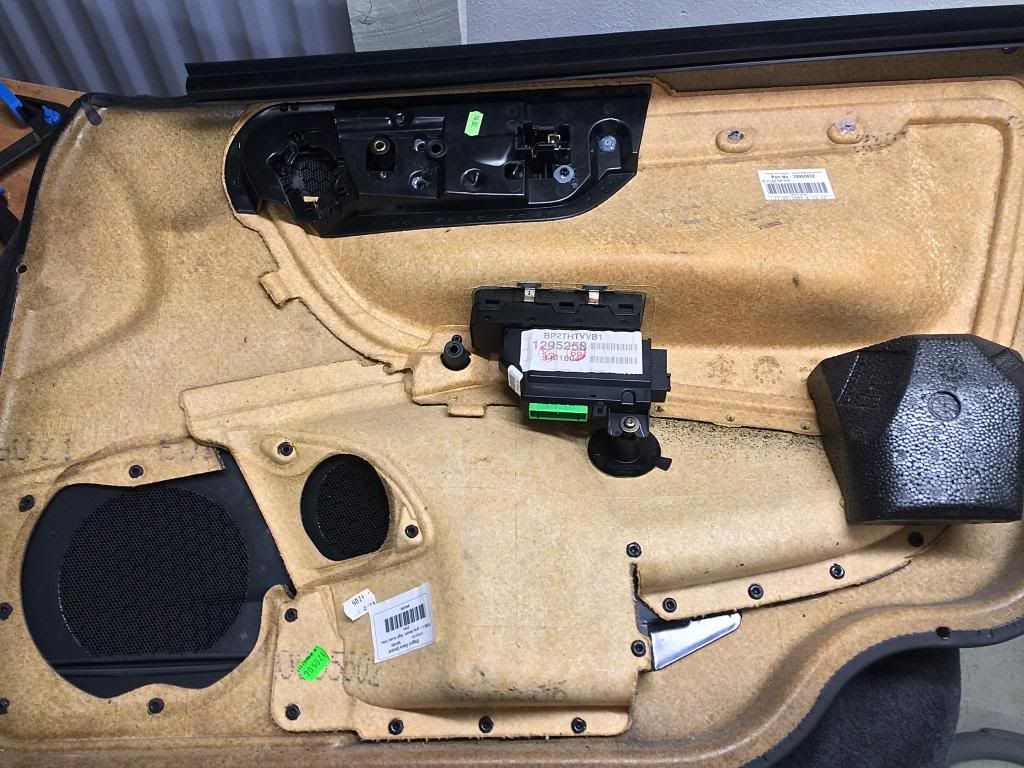

Före
http://i203.photobucket.com/albums/aa273/Mange1972/IMG_0561_zps1d65f147.jpg
Efter
http://i203.photobucket.com/albums/aa273/Mange1972/IMG_0562_zps0467fa08.jpg
Imorgon är tanken att dörrarna skall bli färdigdämpade samt att slutstegsracket skall vara klart för att kläs smile Trevlig kväll alla.

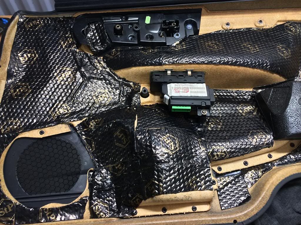

Då har det blivit en heldag i garaget idag. Fortsatte arbetet med dörrarna tongue
Här är vänster bakdörr dämpad och även dörrsidan.
http://i203.photobucket.com/albums/aa273/Mange1972/IMG_0588_zpsbf829cb7.jpg
http://i203.photobucket.com/albums/aa273/Mange1972/IMG_0587_zpscc4b8a91.jpg

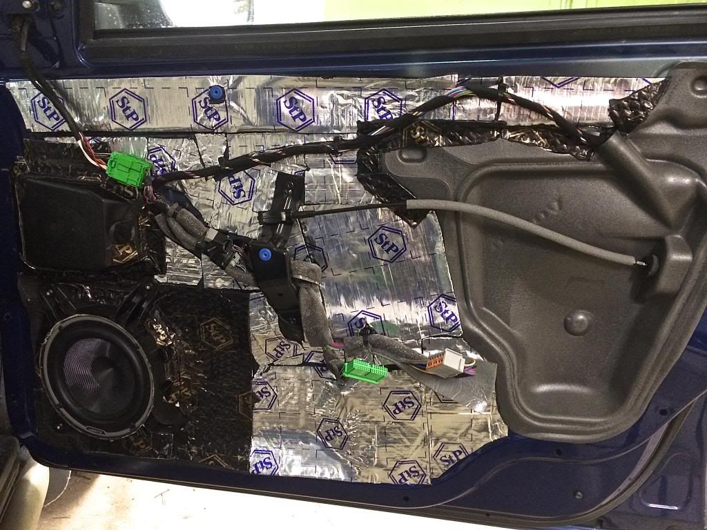

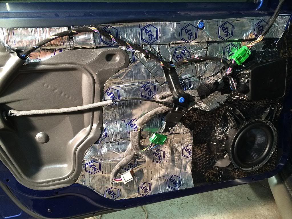

Sen var det dags att ta sig an framdörrarna smile
Vänster dörr dämpad och likaså dörrsidan.
http://i203.photobucket.com/albums/aa273/Mange1972/IMG_0593_zpsa65a6ca1.jpg
Före
http://i203.photobucket.com/albums/aa273/Mange1972/IMG_0599_zps00d6541c.jpg
Efter
http://i203.photobucket.com/albums/aa273/Mange1972/IMG_0603_zps60f74315.jpg
Höger dörr smile
http://i203.photobucket.com/albums/aa273/Mange1972/IMG_0578_zpsd4fe7184.jpg

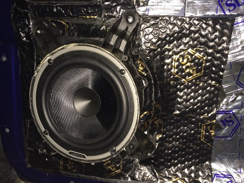

Klippte remsor och tätade rund högtalaren så det blir tätt smile
http://i203.photobucket.com/albums/aa273/Mange1972/IMG_0582_zps6de3c2df.jpg

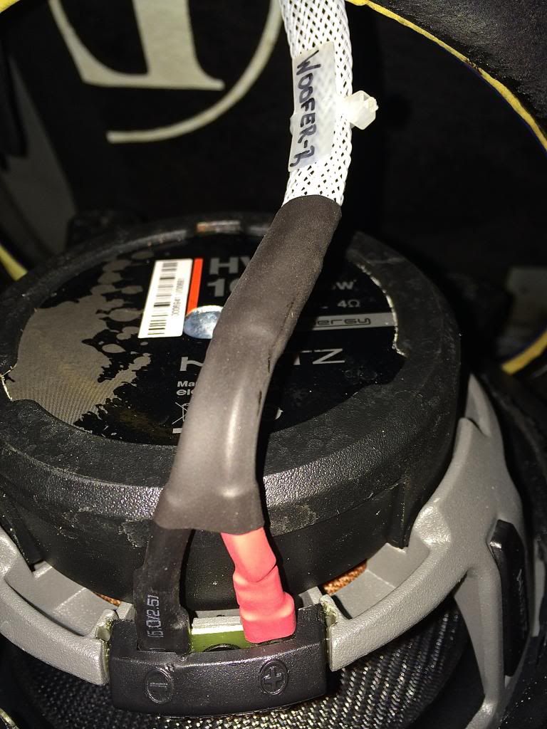

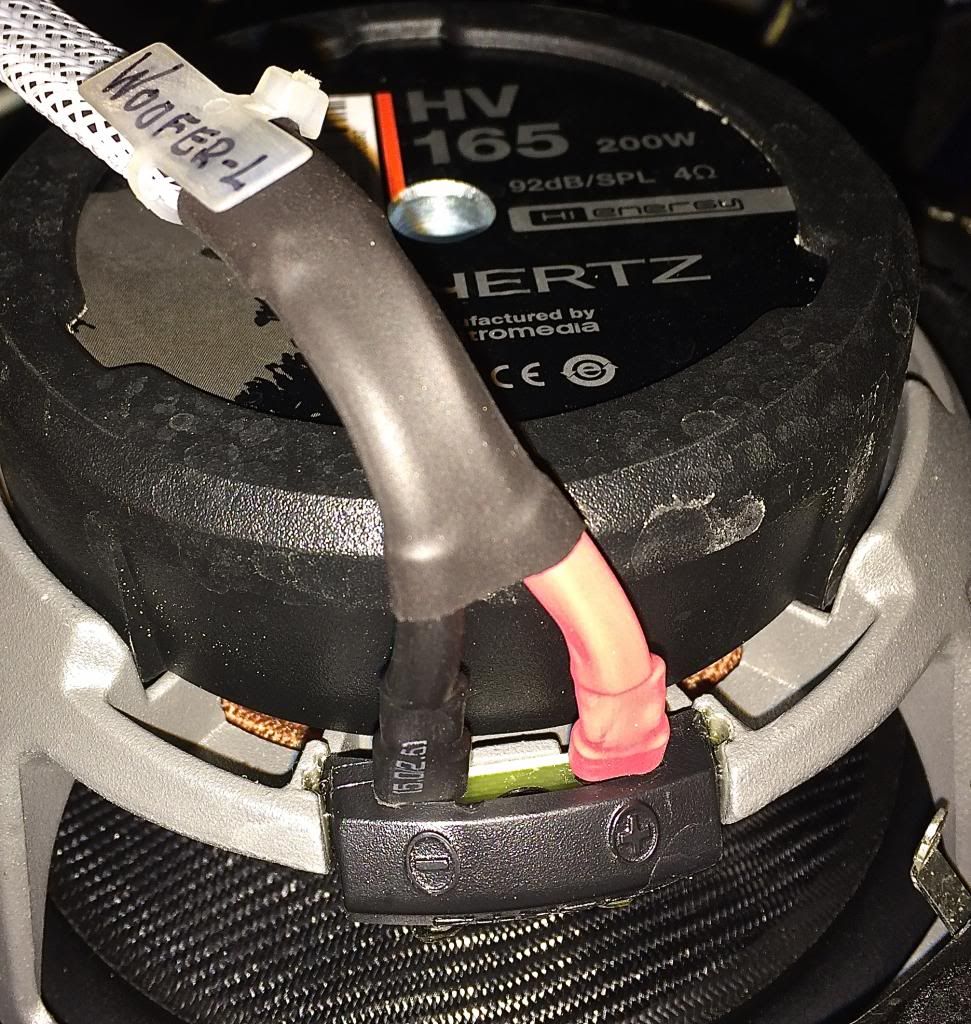

Höger högtalarkoppling
http://i203.photobucket.com/albums/aa273/Mange1972/IMG_0569_zps519f909c.jpg
http://i203.photobucket.com/albums/aa273/Mange1972/IMG_0573_zps967cd3b4.jpg

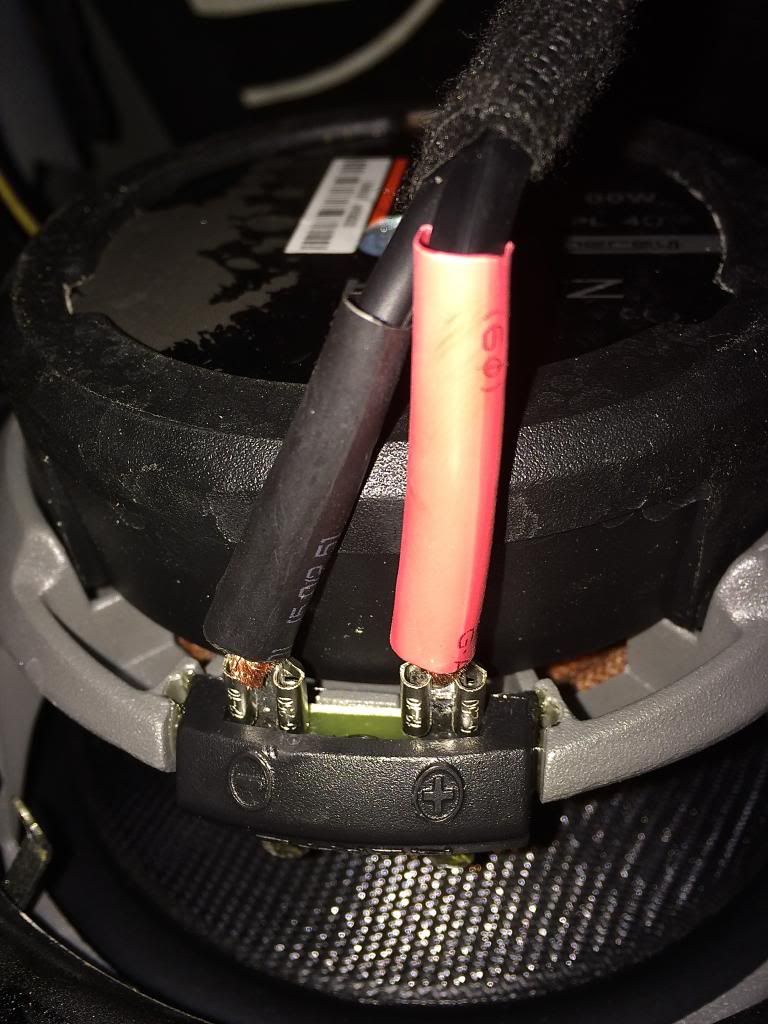

Och vänster smile
http://i203.photobucket.com/albums/aa273/Mange1972/IMG_0590_zpsdfc54d85.jpg
http://i203.photobucket.com/albums/aa273/Mange1972/IMG_0591_zpsbc2745f9.jpg

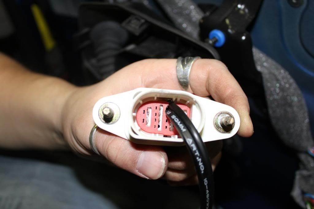

Och en liten bild på hur högtalarkablarna i framdörrarna är dragna, riktigt j.....la trång är det wink Kontaktstycket sitter mellan dörr och kaross.
http://i203.photobucket.com/albums/aa273/Mange1972/IMG_3328_zps3c92b32e.jpg
Det var allt för nu, äntligen så är all kabeldragning samt dämpning klar, så nu kan man börja med det roliga och bygga tongue

Hur fan fick du igenom kabeln där? tongue
Det är lättare att prata än att få något sagt.
735 Inlägg
26 februari 2014
#572
Med all sannolikhet var det några tomma stiftplatser i kontakten just där och då kan man ta upp ett större hål och dra igenom en kabel. Lär dock kräva en stadig hand och gott om tålamod. smile

Finns det någon speciell anledning till de olika dämpmaterialen du använder, vissa är aluklädda och vissa inte.. Är det någon skillnad på resultatet beroende på vilka man använder?
RättviksTräffen
454 Inlägg
27 februari 2014
#578
Nej, föll sig så att jag fick bra pris på stp gold bara smile Dock så tycker jag att den svarta är bättre att jobba med samt att den skall dämpa bättre.
