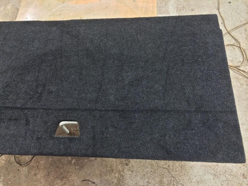

Go kväll alla, skulle ju egentligen vara garage fri idag, men med garaget nära så är det svårt och låta bli tongue
Förra säsongen hade jag ett egentillverkat golv bak i bilen, nu i år är ju tanken att bygget skall bli ännu mer stilrent och cleant med originalstuk så originalgolvet skall nu i.
Problemet är att golvet jag har är från bilen när den var helt ljus inuti och nu är den mörk vilket gör att jag måste ha mörka golvskivor.
Begagnade från skroten var inte att tänka på både när det gäller pris och att få något som är rent och snyggt, sagt och gjort, bara och riva av originalklädseln och klä om.
Ena golvskivan före smile
http://i203.photobucket.com/albums/aa273/Mange1972/IMG_0606_zpsa64a4876.jpg

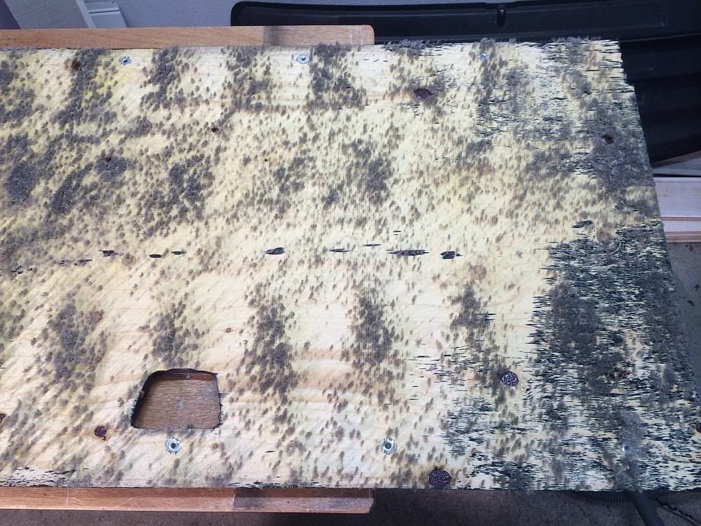

Började med att släppa på kanterna, blev och värma loss.
http://i203.photobucket.com/albums/aa273/Mange1972/IMG_0607_zps6ece74bb.jpg

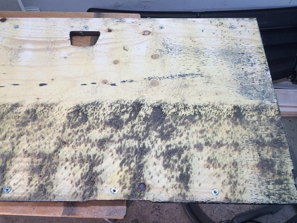

Klädseln borta smile
http://i203.photobucket.com/albums/aa273/Mange1972/IMG_0608_zpsf1bcafcd.jpg

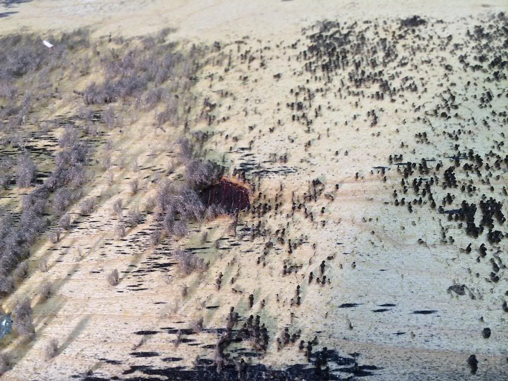

Blev en hel del kvar, var inte helt lätt och få bort, började med att skrapa med ett stämjärn, detta funkade men jag skulle nog haft och göra hela kvällen, blev att plocka fram värmepistolen och smälta det som var kvar så att det blev en hård yta.
http://i203.photobucket.com/albums/aa273/Mange1972/IMG_0610_zps8adf4867.jpg
Sen gick det lätt och slipa bort allt big_smile
http://i203.photobucket.com/albums/aa273/Mange1972/IMG_0609_zps65a04a8e.jpg

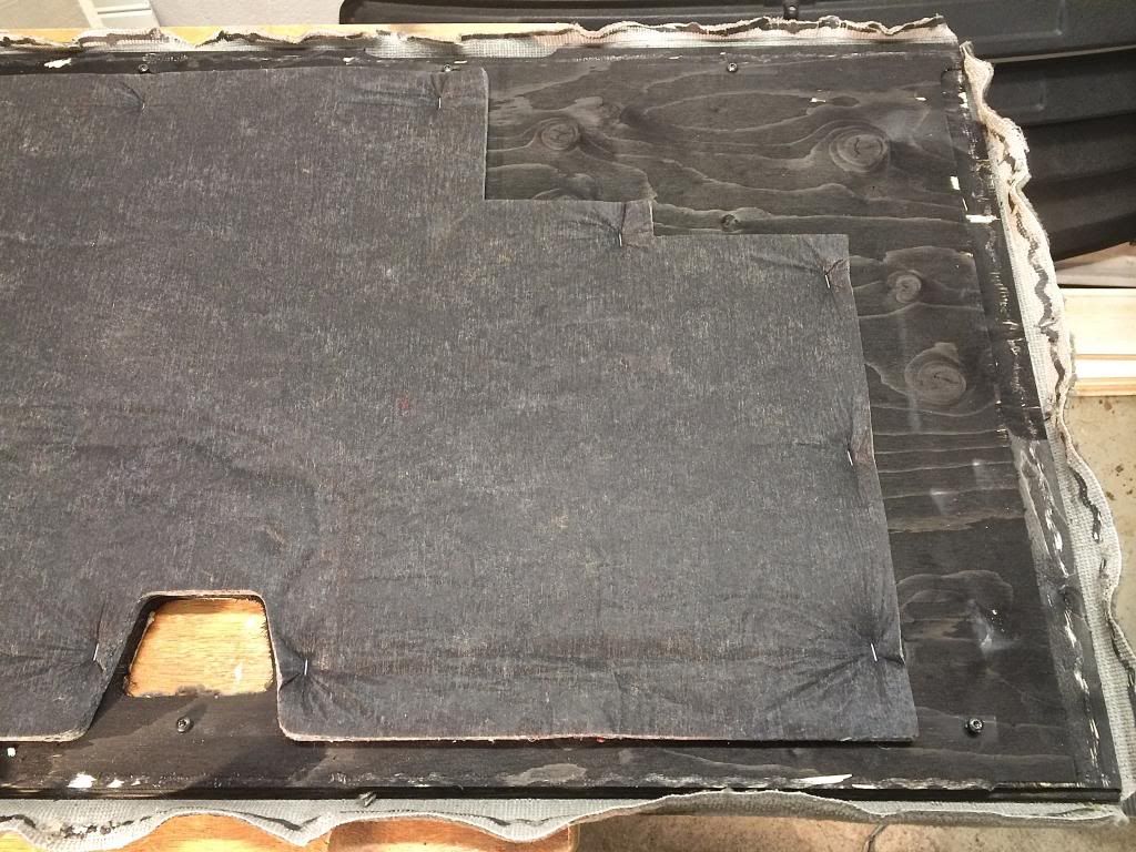

Luckan klädd, vecket efter när den låg förpackad försvinner efter ett tag smile
http://i203.photobucket.com/albums/aa273/Mange1972/IMG_0611_zps84d7f194.jpg
Monterad i bilen, skall bara dit med handtaget men detta skall fixas i svart först smile
http://i203.photobucket.com/albums/aa273/Mange1972/IMG_0615_zps204c9ad7.jpg
Det var allt för nu, trevlig kväll alla.

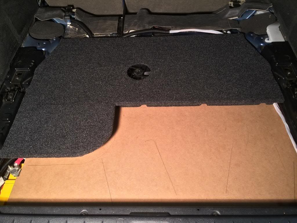

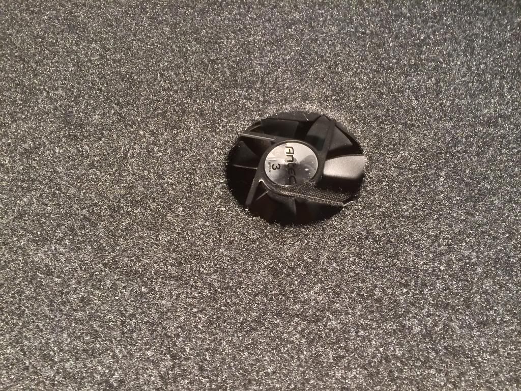

Idag blev det att göra klart covern över processorn, blev att slänga in en rejäl fläkt också så man får luften att cirkulera, dessutom kan jag ställa fläkten i tre steg, kan ju vara bra att kunna dra på mer när man står på ett varmt ställe.
Covern på plats smile
http://i203.photobucket.com/albums/aa273/Mange1972/IMG_0618_zps4392ab12.jpg
Fläkten en 120mm
http://i203.photobucket.com/albums/aa273/Mange1972/IMG_0619_zpsbe2e3c05.jpg

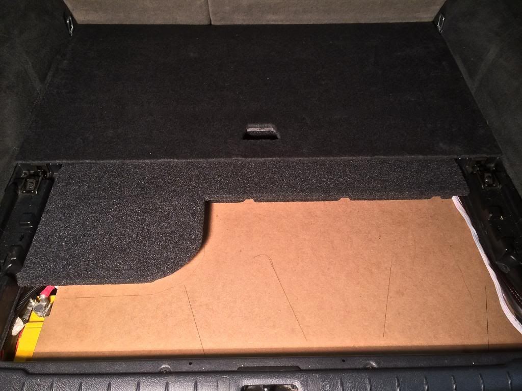

Inre golvluckan på plats smile
http://i203.photobucket.com/albums/aa273/Mange1972/IMG_0620_zpsbc6946c8.jpg

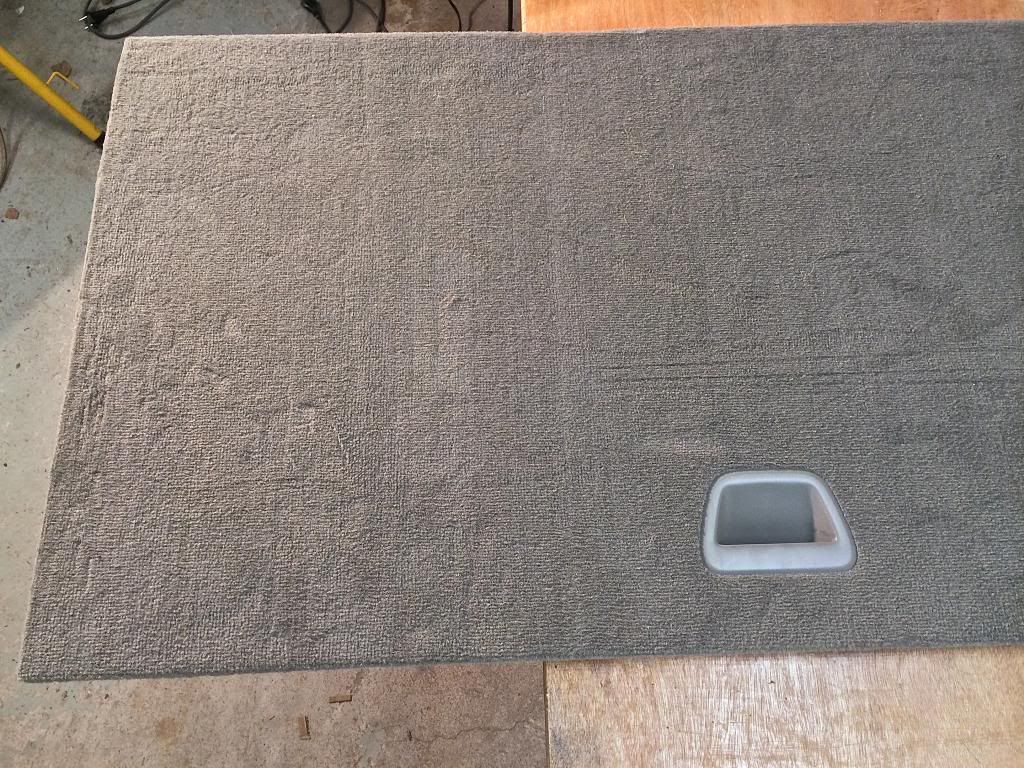

Då kommer denna veckas sista uppdatering smile Idag blev även den sista golvluckan klar smile
Nu blir det lugnt till helgen när det är dags igen, ha en bra vecka smile
http://i203.photobucket.com/albums/aa273/Mange1972/IMG_0625_zpsafb42aa0.jpg

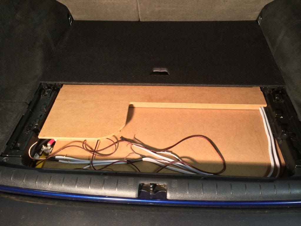

Blev lite gjort idag med big_smile
Dags och skruva fast steg och processor, golvplatta full med hål neutral
http://i203.photobucket.com/albums/aa273/Mange1972/IMG_0632_zpsa9cbd75f.jpg
Allt sitter med islagsmutter och insexskruv smile
http://i203.photobucket.com/albums/aa273/Mange1972/IMG_0631_zpsd08cec9c.jpg
Allt på plats och fastskruvat.
http://i203.photobucket.com/albums/aa273/Mange1972/IMG_0634_zps2c2dc902.jpg
