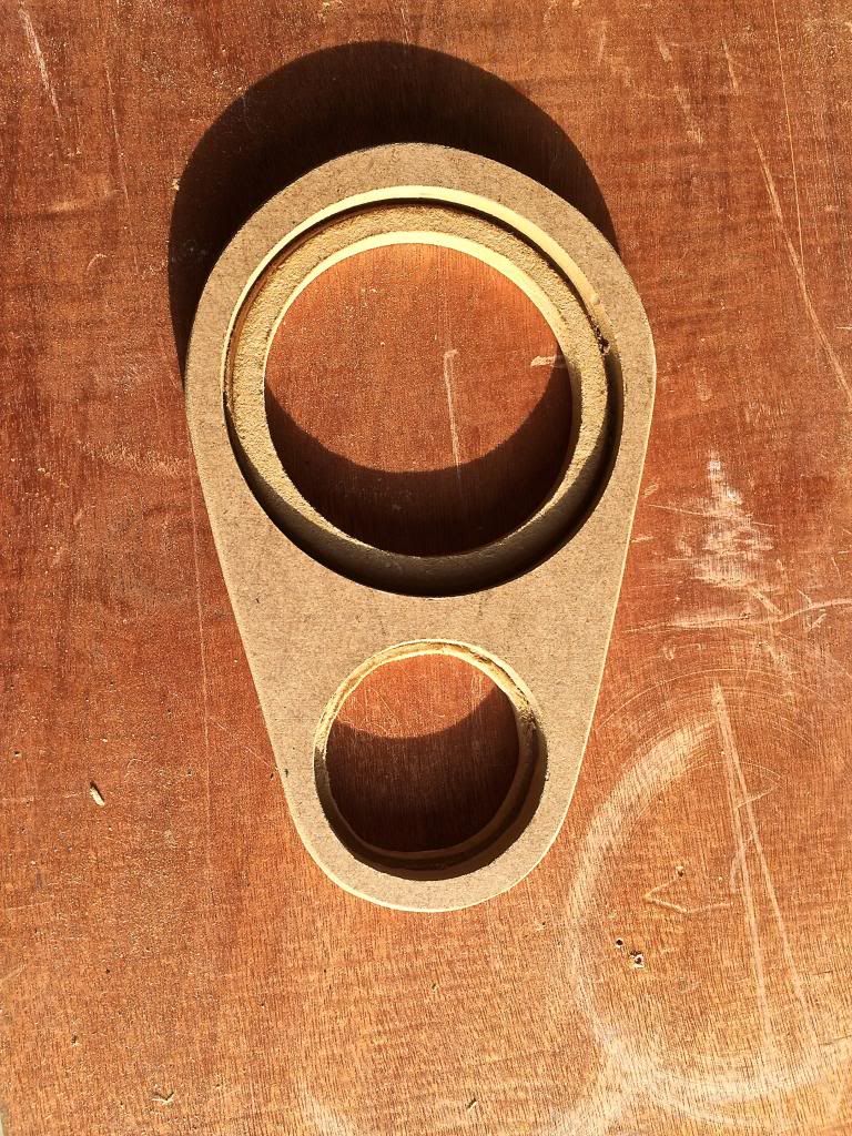

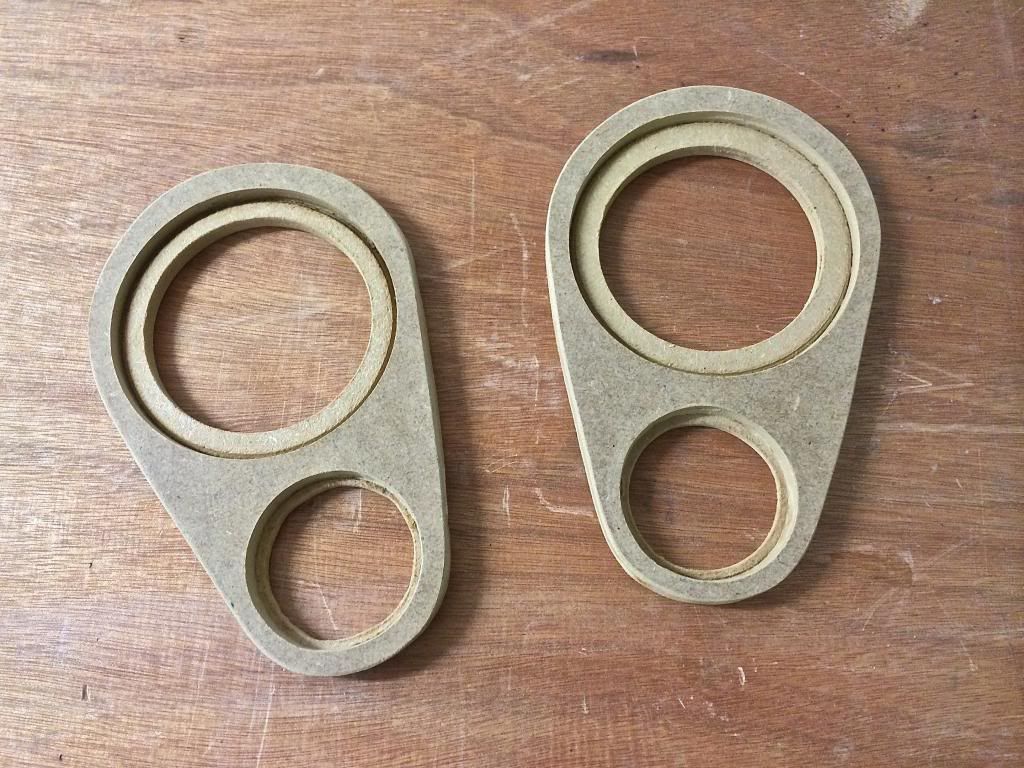

I Söndags så började jag så smått att skissa på dom nya a-stolparna och kom iallafall en liten bit på vägen smilesmile
En baffel klar smile
http://i203.photobucket.com/albums/aa273/Mange1972/IMG_0644_zpsfa2618ff.jpg
Ett plus ett blir två lol
http://i203.photobucket.com/albums/aa273/Mange1972/IMG_0646_zpsf025bab9.jpg
Och till sist en liten fingervisning på hur det kommer att se ut tongue
http://i203.photobucket.com/albums/aa273/Mange1972/IMG_0651_zps70ebab18.jpg
Så, nu skall bara högersidan tillverkas, sen dags för lastning, men det tar vi nästa helg big_smile

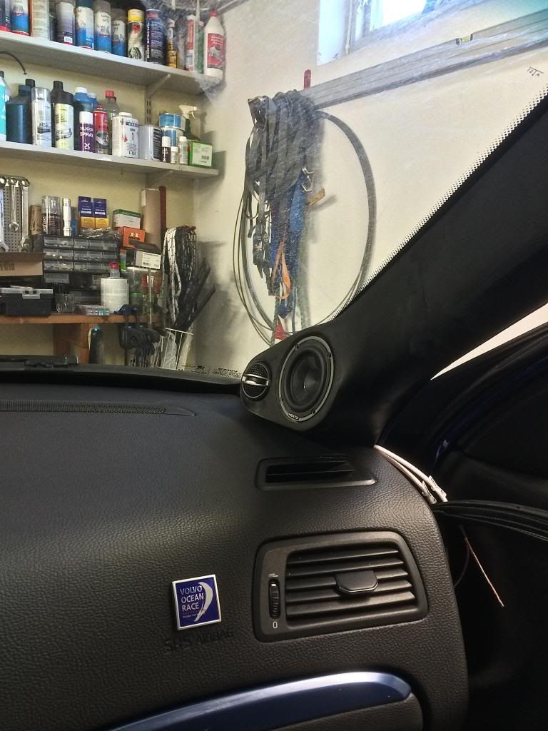

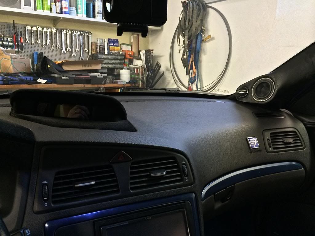

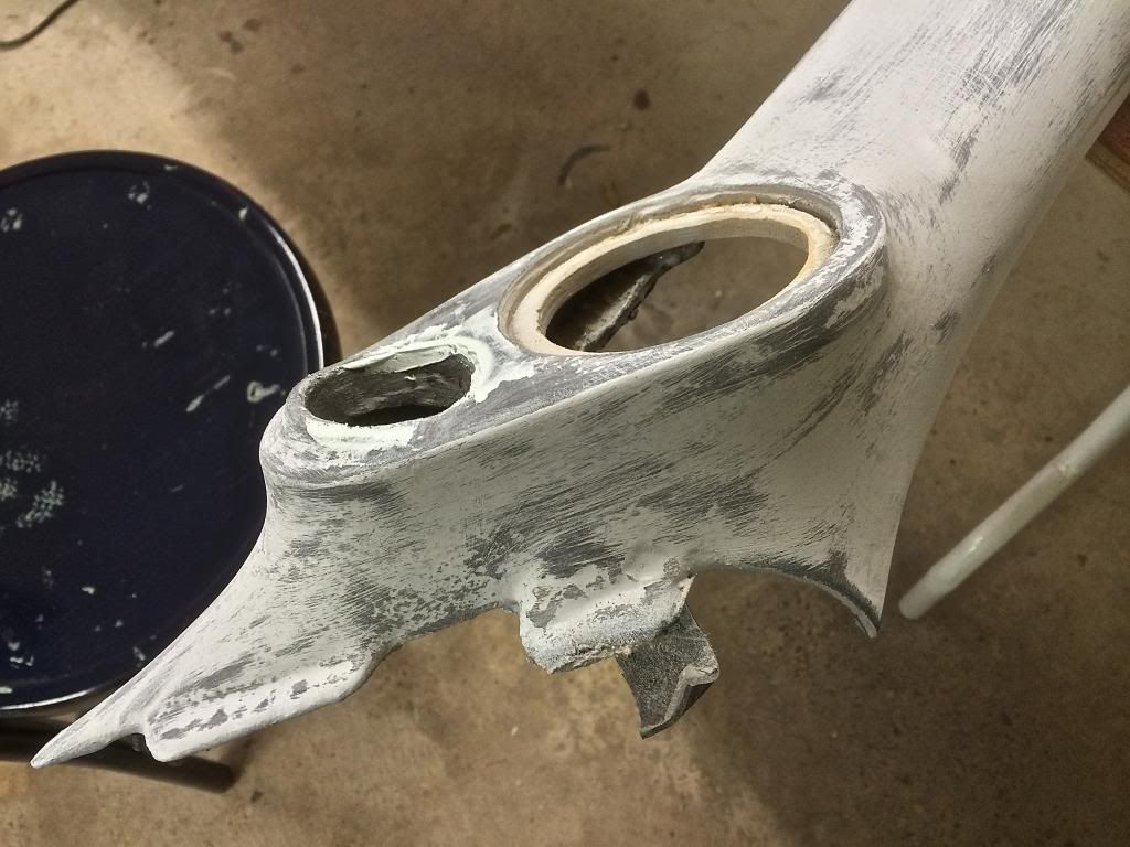

Arbetet med A-stolparna går vidare, dom börjar ta form nu smile
http://i203.photobucket.com/albums/aa273/Mange1972/IMG_0655_zps415e50b3.jpg
Blev lite provmontering nu på morgonen smile
http://i203.photobucket.com/albums/aa273/Mange1972/IMG_0656_zpsf5c7f721.jpg

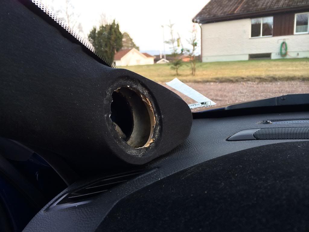

Vet att vinkeln inte är den optimala men det har blivit en kompromiss av lite olika saker, dels så klarar jag nu 4 cm regeln där högtalarna inte får skymma för mycket i sikt vid bedömning samt att jag i år ville ha de mer stilrent smile Bilden ljuger dock lite, diskanten är vinklad inåt mot kupén samt att mellanreg. är vinklad inåt samt uppåt så dom spelar inte rakt emot varandra, syns bättre på bilden nedan smile
http://i203.photobucket.com/albums/aa273/Mange1972/IMG_0658_zpse50ea23b.jpg
Det var allt för nu big_smile

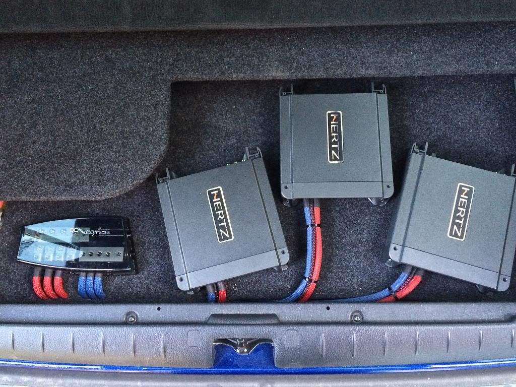

Då var det dags för sista uppdateringen för denna helg, nu blir det jobb en vecka innan det är dags igen wink

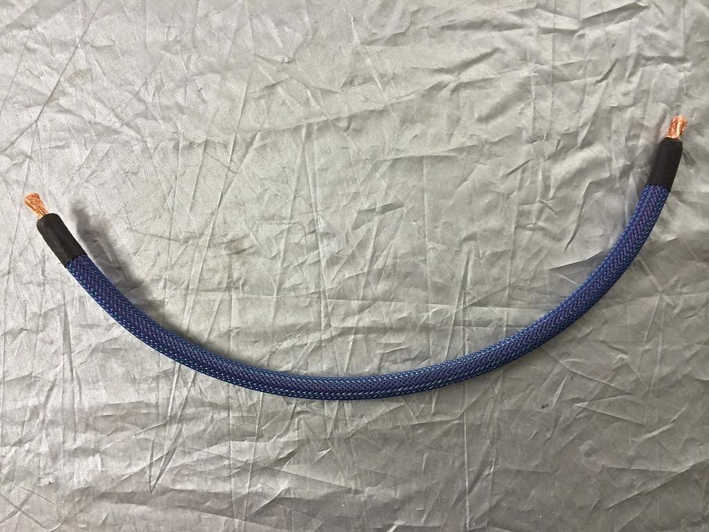

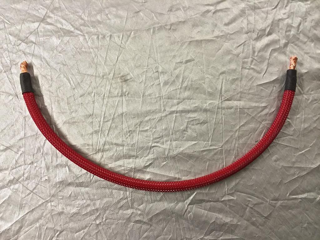

Dags för att snygga till lite kablar, blir tre röda smile
http://i203.photobucket.com/albums/aa273/Mange1972/IMG_0664_zps0cd3f6c8.jpg
Och tre blåa smile
http://i203.photobucket.com/albums/aa273/Mange1972/IMG_0667_zpsa0ce0424.jpg
Strömkablar samt säkringsblock på plats, naturligtvis sitter även detta med islagsmutter och insexskruv smile det går sakta men säkert framåt roll
http://i203.photobucket.com/albums/aa273/Mange1972/IMG_0670_zps963d8779.jpg

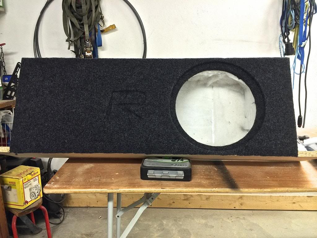

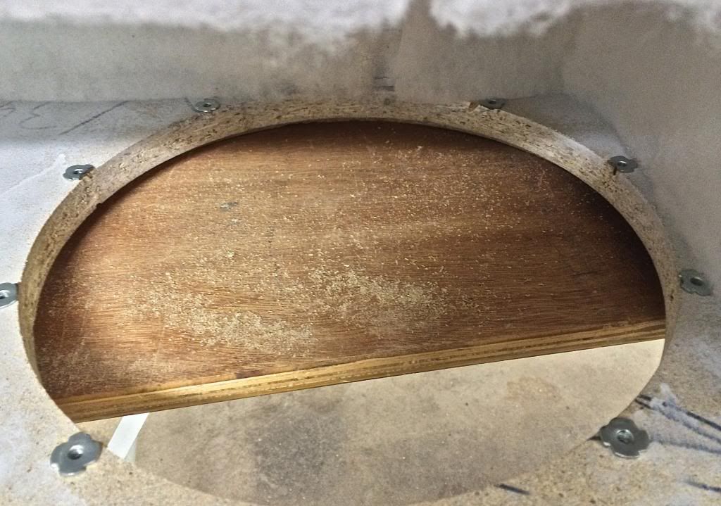

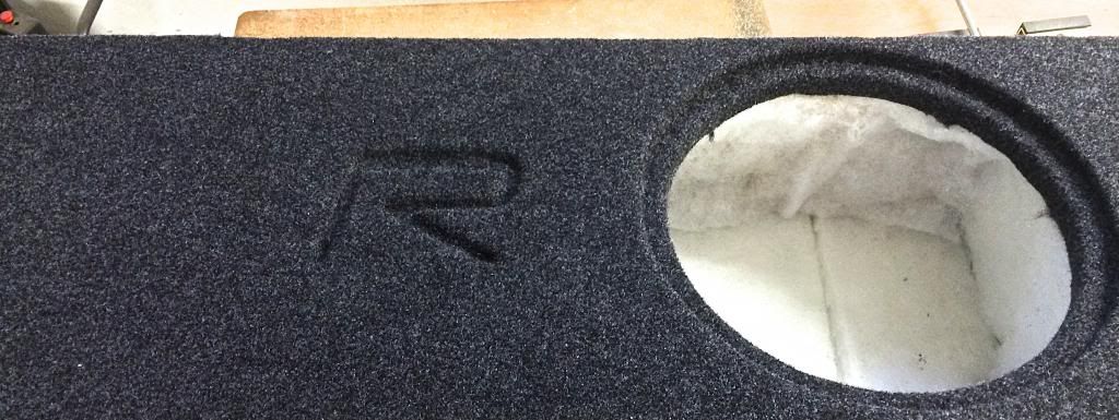

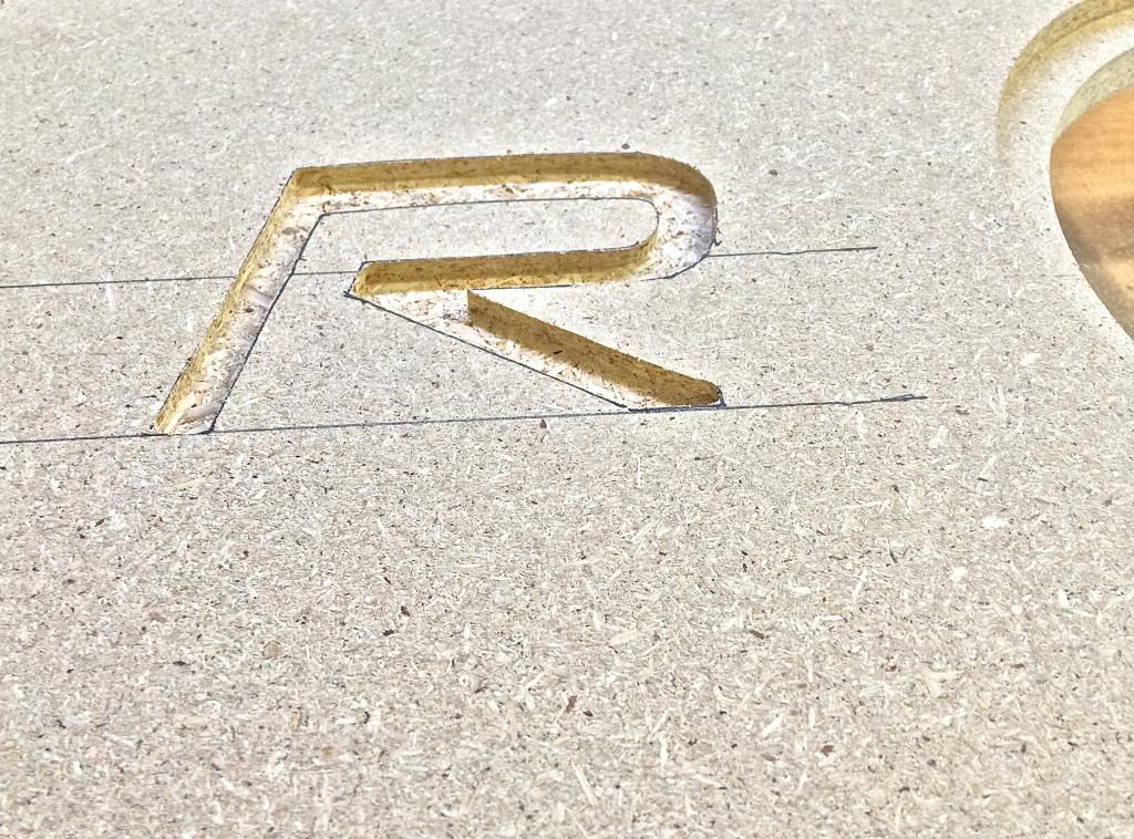

Åter helg och dags för en liten uppdatering smile Idag påbörjade jag basbygget big_smile
Islagsmutter och metrisk gänga till basen big_smile
http://i203.photobucket.com/albums/aa273/Mange1972/IMG_0675_zps6d8d1fb8.jpg
Blev ju tvungen och ge lådan det där lilla extra "R" som i Refinement såklart tongue
http://i203.photobucket.com/albums/aa273/Mange1972/IMG_0674_zpsc819c5d8.jpg
Själva lådan är nu klar, den landade på 30 liter smile
Lådan är klädd med Dls matta, R:et syns lite diskret, precis som jag vill ha det smile
http://i203.photobucket.com/albums/aa273/Mange1972/IMG_0677_zps54bf8873.jpg
Ännu en bild...
http://i203.photobucket.com/albums/aa273/Mange1972/IMG_0681_zps1a40a95f.jpg
Det som skall göras nu är covers till lådan och dessa kommer att kläs i mörkt skinn samt att det kommer bli en ledslinga som diskret skall lysa upp basen och R:et smile
Trevlig kväll alla

tobzter skrev:
grymt fräst..har du en överhandsfräs du kör med?
Tackar 😀 japp, kört på frihand 😀
