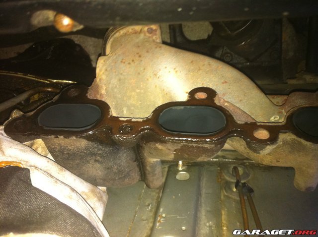

hej!   har en volvo 740 glt 16v -88 med en b234f motor.
imorgon ska jag lägga ny flytande packning (volvos rosa) på grund av att det läcker där den ligger.
iaf,  jag har en fundering på om det kan läcka någon mer stans?     om ni kollar på bilden så är hela grenröret oljigt och packningen som satt emellan likaså.   då undrar jag, kan det vara från den klisterpackningen som sitter över?  alltså det rinner ner olja på grenröret men inte så mycket vad det ser ut som.    men grenröret ligger de mycket olja på,  speciellt längst in vid packningen.     avgasportarna är ju snustorra.
https://www1.garaget.org/gallery/images/123/122081/122081-e633e0a98c181e19aa33247ef90f7c73.jpg

antingen ventilkåpspackning eller om det läcker från oljelocket ?
