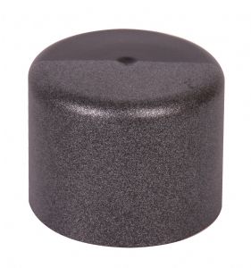

#559
Nån som testat denna?
http://www.mattsvart.se/store/p/liquid- … ter-316476
http://h24-original.s3.amazonaws.com/164614/13765883-y0BUR.jpg
Undrar över hur färgen ser ut när den är torr.
Litar inte riktigt på locket på bilden. smile
