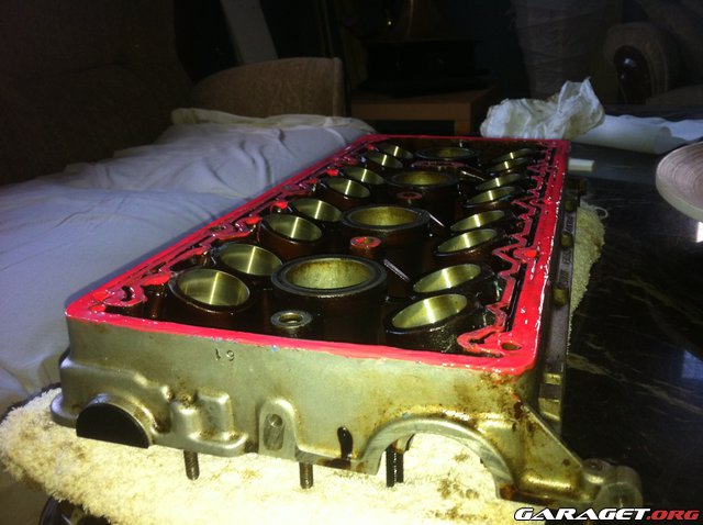

för mycket eller lagom?
https://www1.garaget.org/gallery/images/123/122081/122081-f7962f9f9b7e886c73074884d4eee2e7.jpg

#171
alltså packningen ska inte vara överdrivet tjock, så som jag ser ( må kanske va fel) men så har du lagt relativt tjock sträng på höger sid? behöver bara vara ett tunt täckande lager.rengör båda halvorna NOGA, på med klistret kläm ihopa dem, spänn bultarna och förslags vis låt härda ett tag.

#172
ah gör så.   fixar ett tunt lager.  denna bild är ifrån sist jag satte ihop det nämligen.     sen härdar det ju bara med hjälp av motorvärmen smile

åt helvete för mycket.. änvänd gärna nå annat än avfettning då det blir en hinna kvar efter det.. En torr vätska som självdumpar.. typ thinner

#176
alltså vad gör jag för fel!? sad      drog bara en sträng nu ist för att pensla ut det och nu läcker det ännu mer...

casto skrev:
har dock bara haft igång den i 5 minuter men endå..    visst de ska ju härda med motorvärmen men de ska ju endå inte läcka ut olja..  hmm
alltså säg att du skall ha ett lager med packning av 1MM ca inte mer iallafall.. och så jämn yta som möjligt! roll är väl de bästa då det blir jämnare än pensel.. sen kolla NOGA att det inte är några jack eller dyrlikt som kan göra att de börjar läcka! då alu är mjukt! så var försiktig!

ja,  då var ju morgondagens sysselsättning räddad! smile        rolla då alltså. kvittar om man rollar direkt på eller på undersidan av blocket man lägger på?

#180
Rolla så tunt att det just och just går att se lite rosa färgskiftningar, så gjorde jag och det funkar kalas.
Tror det sväller när det värms upp.
Det du lagt ut på bilden ovan är nog ca 500% för mycket wink
