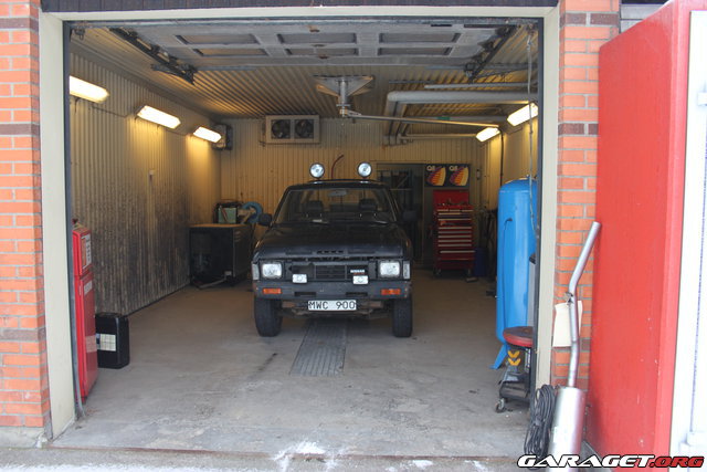

Jahopp då har man sorterat bilderna från idag. Blev 8 timmars meck idag men typ hälften av tiden så piffade jag upp garaget. Vi tog bort 6 st bultar som håller flaket på plats så imorgon(söndag) så ska det lyftas av smile Om ni har några funderingar så fråga på! big_smile
https://www1.garaget.org/gallery/images/174/173863/173863-ee2c8476d41e996c39e9713d58717bb3.jpg
"Garaget" vi kommer att jobba i smile
https://www1.garaget.org/gallery/images/174/173863/173863-e1a47655dc93f9b2b76394900a4fc61f.jpg

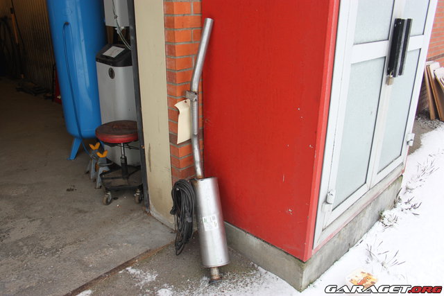

Nya ljuddämparn smile
https://www1.garaget.org/gallery/images/174/173863/173863-4d1f1a7409c9a0782653907a84144745.jpg

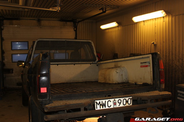

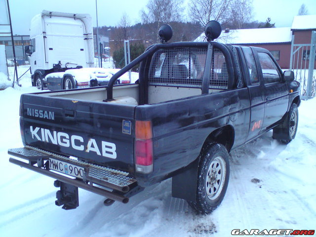

The car!
https://www1.garaget.org/gallery/images/174/173863/173863-87ba8c209dfac90cdce9fb3b951fe0c1.jpg

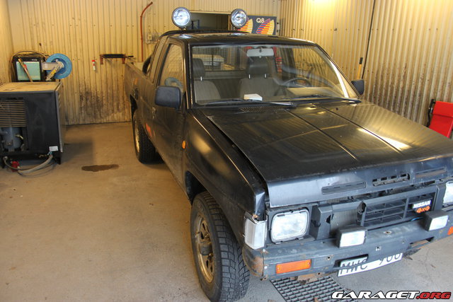

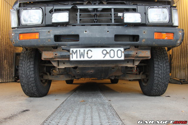

Snett framifrån...
https://www1.garaget.org/gallery/images/174/173863/173863-dd770003e0963a11c3bdc852afdeaab0.jpg

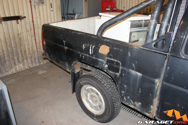

Sidan

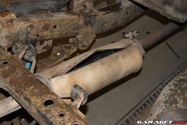

https://www1.garaget.org/gallery/images/174/173863/173863-6f5b47053ecba1d8c0f163fed1373f34.jpg

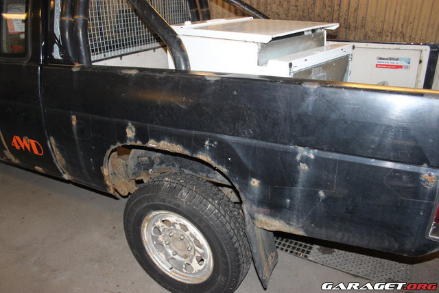

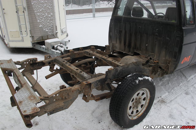

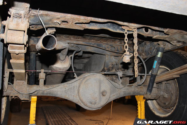

Hmm rost...
https://www1.garaget.org/gallery/images/174/173863/173863-4939d4ea12446eba3bde06508bae8366.jpg

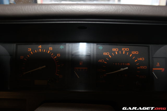

Denna skärm var verkligen kex
https://www1.garaget.org/gallery/images/174/173863/173863-06de1cfc29ec982b72e84514114dbb01.jpg

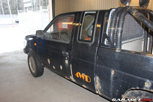

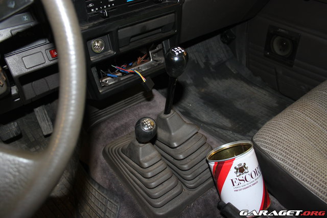

4WD x)
https://www1.garaget.org/gallery/images/174/173863/173863-c363b6a87aa06760bc7543ab11fc3ba7.jpg

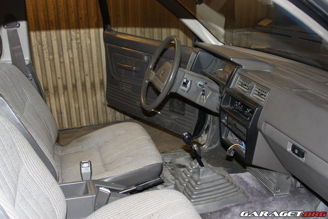

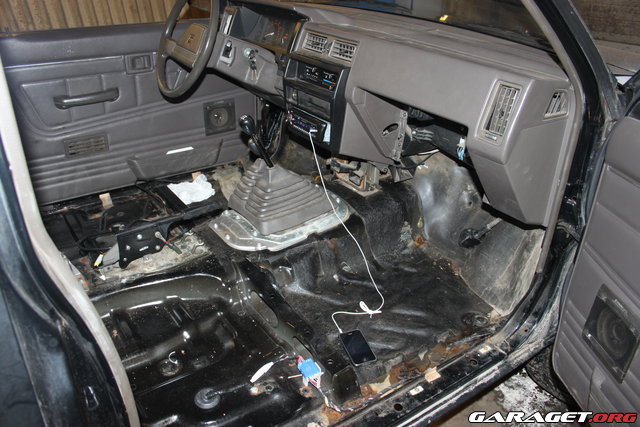

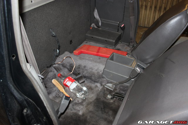

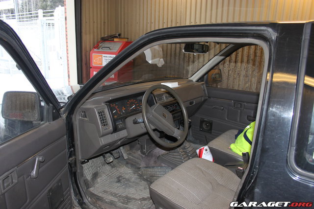

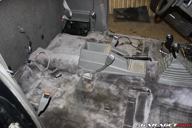

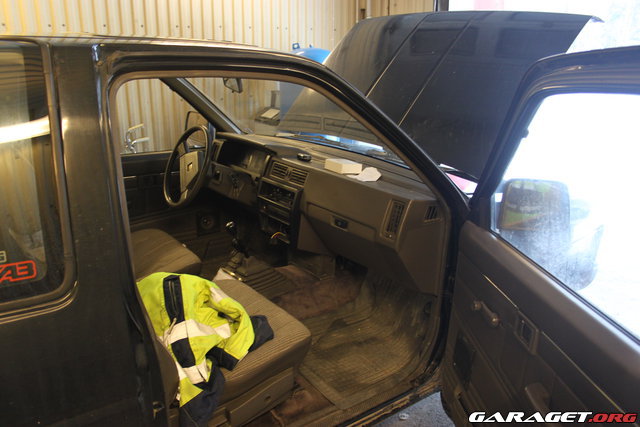

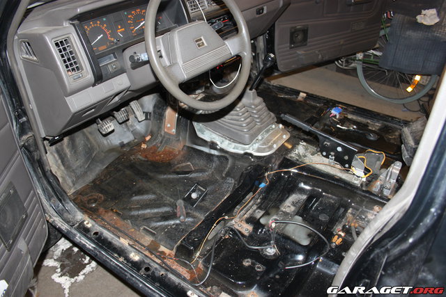

Hytten
https://www1.garaget.org/gallery/images/174/173863/173863-814aef9d333329d7a4d9b1296f95997e.jpg

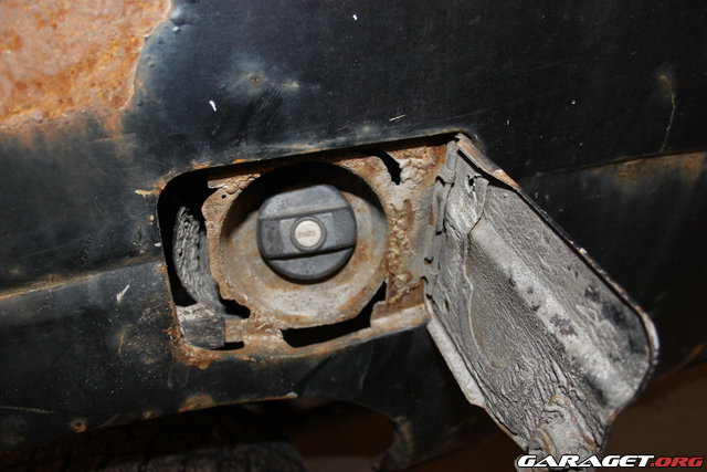

https://www1.garaget.org/gallery/images/174/173863/173863-add30f33139fd478632c0cc0b867f6c7.jpg
Lite rost på dörren sad

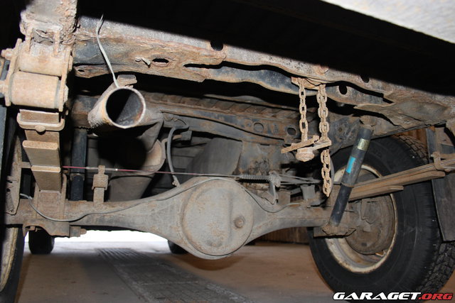

https://www1.garaget.org/gallery/images/174/173863/173863-bbf4e0be761df15383074e71f9b52b83.jpg

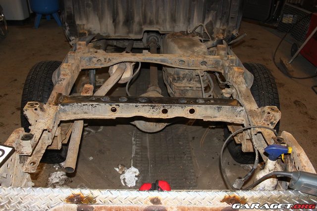

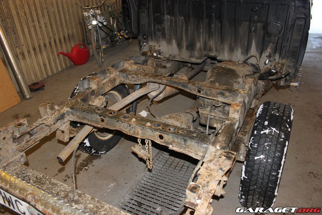

Under
https://www1.garaget.org/gallery/images/174/173863/173863-82fbc435e9d83efcce633d6bb60be5ee.jpg

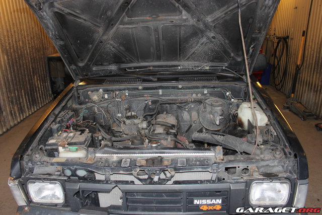

Motorn
https://www1.garaget.org/gallery/images/174/173863/173863-a2b21816fcc865025fa00ba6b35afe67.jpg

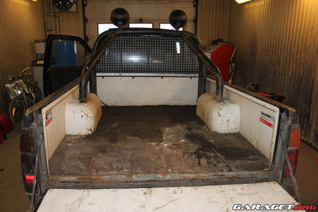

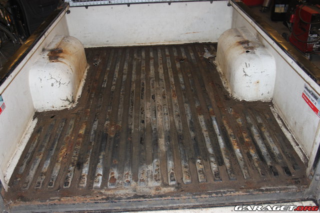

Rensat flak
https://www1.garaget.org/gallery/images/174/173863/173863-4ceb48b30f1890f15989cda9d539c4f6.jpg

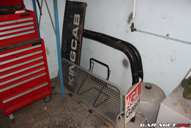

Bågen demonteras.
https://www1.garaget.org/gallery/images/174/173863/173863-ffff6b54675801a1a2ade6e6b269ab17.jpg
Bågen borta smile
https://www1.garaget.org/gallery/images/174/173863/173863-a8eee6ee4a9c61cece46cd96ac276d29.jpg

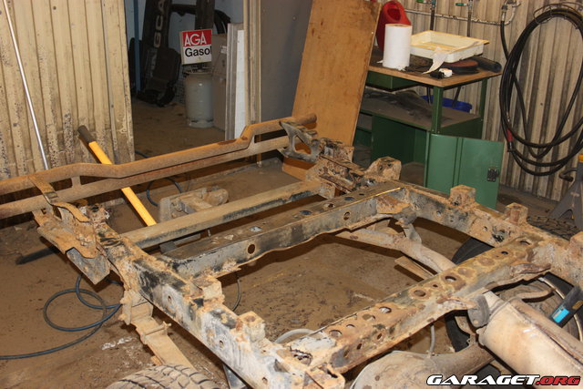

https://www1.garaget.org/gallery/images/174/173863/173863-11a4876349d7e48314cd8b35225bfc7f.jpg
Två stycken lite större hål, resten var bara småhål.
https://www1.garaget.org/gallery/images/174/173863/173863-42da50068669fbc83c1907345ca30033.jpg

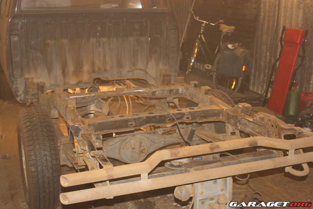

Upp-pallad och ready for action smile
https://www1.garaget.org/gallery/images/174/173863/173863-0c97701380ff1d00cf6cd0a8f20ccd8a.jpg

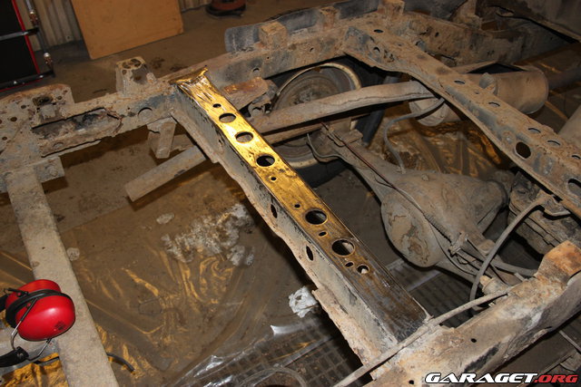

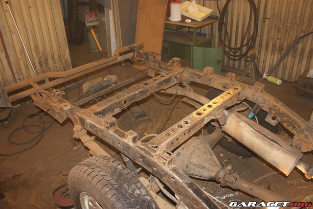

Piffa upp tankfästet kanske? tongue
https://www1.garaget.org/gallery/images/174/173863/173863-b007fea7f1221855efed0ddb2e756ce9.jpg

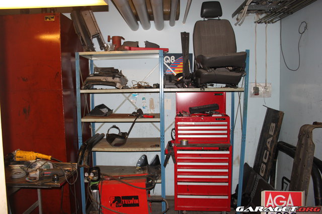

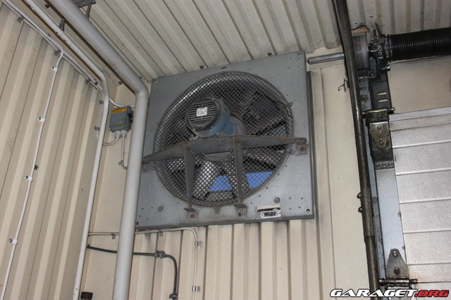

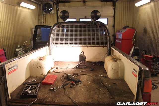

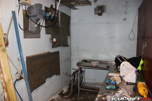

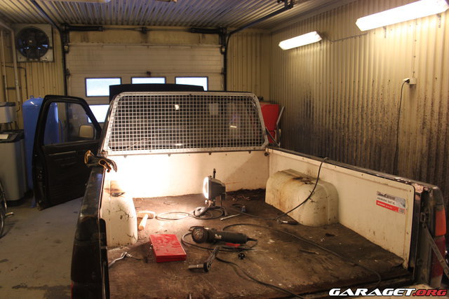

Fungerar detta som ett bra utblås om man ska lackera i denna lokal? Skulle behöva lite mera information om just lackering.
https://www1.garaget.org/gallery/images/174/173863/173863-49180149b4b7747872379bc616cc4a6e.jpg

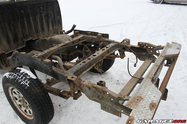

ser ut att vara lämplig höjd på bilen på näst sista kortet! och hålen i flaket är ju perfekt för att dra dubbla pipor upp genom

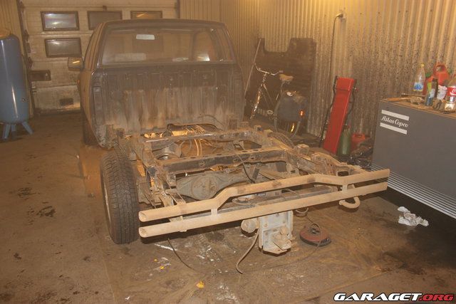

22 januari 2012

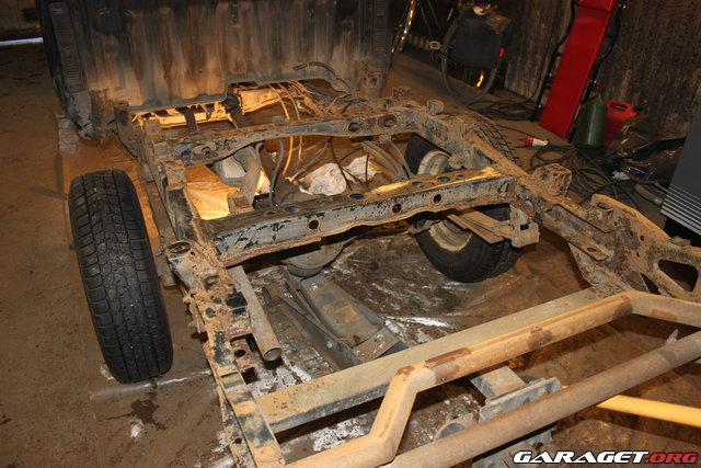

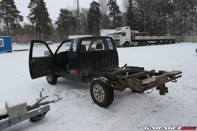

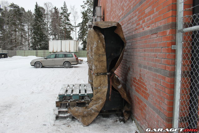

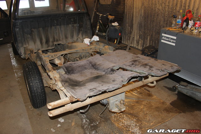

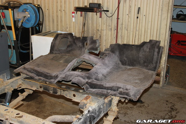

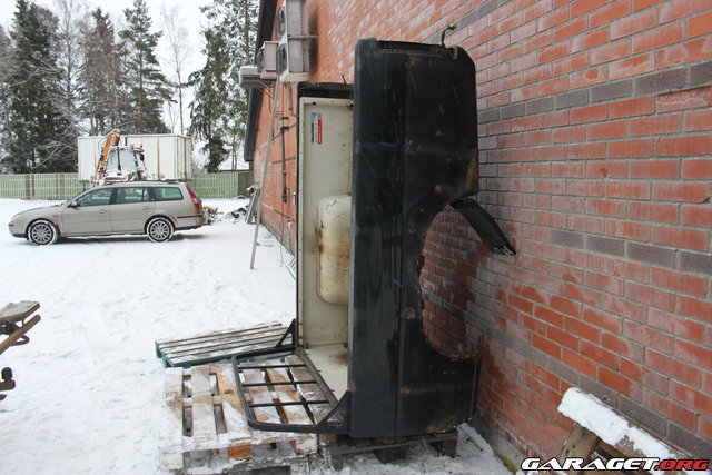

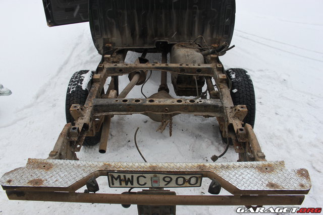

Idag blev det bara några timmar i garaget. Jag och Rasmus tog av flaket och småfixade lite(se bilder). Vi har också beställt 2 st nya regplåtar som antagligen kommer i veckan smile Men nästa helg så kommer ni förhoppningsvis få se en stor förändring på ramen då vi kommer att fokusera på den smile Ge oss gärna massa råd och tips då detta är första gången vi gör en rejäl renovering på ett fordon. Hur gör ni för att ta bort rost och annat dylikt på ramen och hur skyddar ni ramen efter det? Berätta gärna så vi kan göra vårat arbete bättre och smidigare smile Hare bra!
https://www1.garaget.org/gallery/images/174/173863/173863-f10ca7e0b9ec737b88b9d3b5b0372766.jpg
Flaket avlyft och uppställt på pall. Gick att lyfta med 2 man smile
https://www1.garaget.org/gallery/images/174/173863/173863-9f9fb1d65eb39441958b010fa4f0fdf2.jpg
Rent! smile
https://www1.garaget.org/gallery/images/174/173863/173863-713dbb96bb0ef69227bd1f4ee7a1cf78.jpg
Nu blir allting så mycket enklare smile

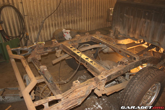

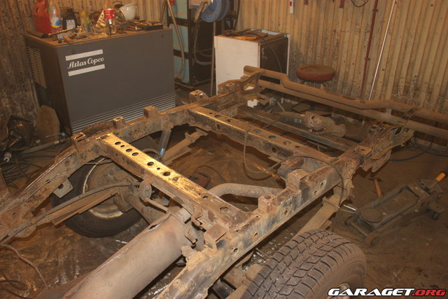

https://www1.garaget.org/gallery/images/174/173863/173863-3786d66c13c66f52e546909737babaef.jpg
Inte så illa hmm
https://www1.garaget.org/gallery/images/174/173863/173863-539c24ec158404f7aabd0700186dc9ab.jpg
Sneeeeket!

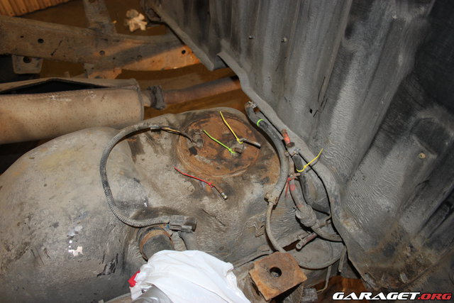

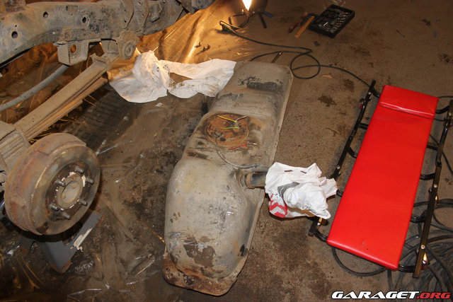

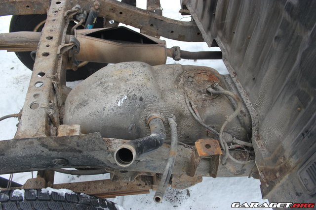

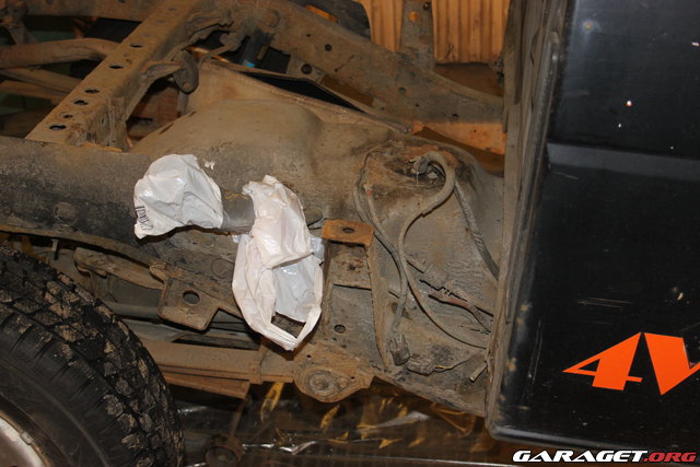

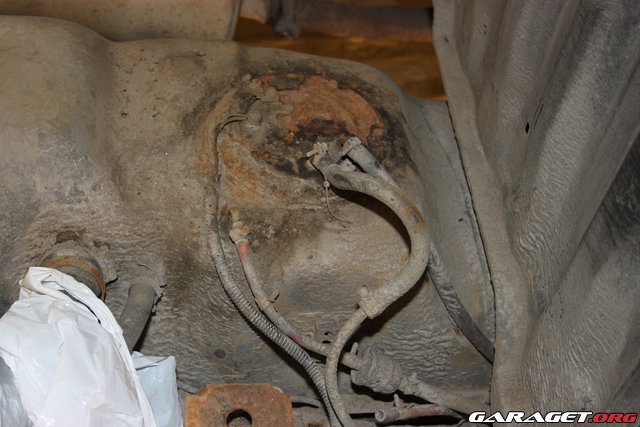

https://www1.garaget.org/gallery/images/174/173863/173863-36eec0cb5cc8eca396d4d8e596c023ab.jpg

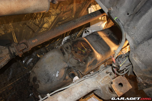

Tanken. Blir kanske att köpa ny.

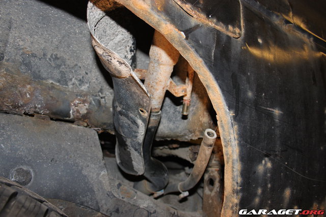

https://www1.garaget.org/gallery/images/174/173863/173863-1929f587fd945e8c8c1f3d33117abd0b.jpg
Hoppsan! Men jag kan säga er att den låter ruggigt bra med detta hål xD
https://www1.garaget.org/gallery/images/174/173863/173863-aff94d2ce94835f2f2ba2459e4885080.jpg
Överblick
https://www1.garaget.org/gallery/images/174/173863/173863-175f13349b5fd749a047101622901712.jpg
Presenning över smile
https://www1.garaget.org/gallery/images/174/173863/173863-ae5399d46d94e21ee7543d4e56012c2c.jpg
Inte så pjåkigt tongue

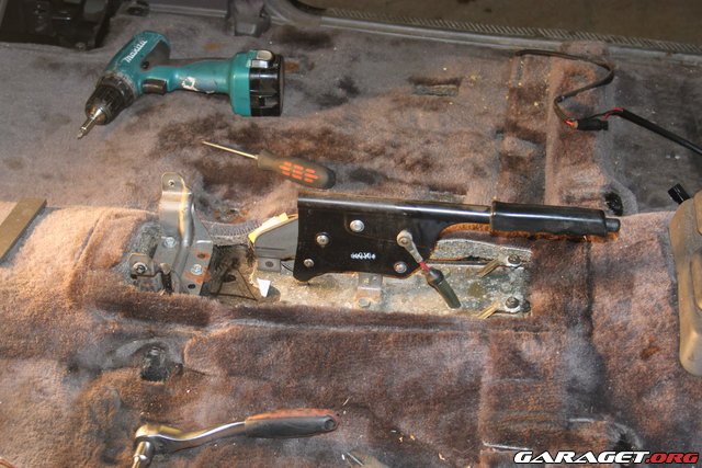

https://www1.garaget.org/gallery/images/174/173863/173863-4eb74aa9115c812beee875afea1c395b.jpg
Här skruvar Rasmus bort regplåt och durkplåt smile
https://www1.garaget.org/gallery/images/174/173863/173863-efad46ae2e29a1cddaf8bee130d0cdcb.jpg
Slipade lite lätt en snabbis.
https://www1.garaget.org/gallery/images/174/173863/173863-4f9dc9ecafa644302c5f465cc364398a.jpg
Vart det bra? Berätta gärna hur ni gör och vad vi kan göra bättre.
https://www1.garaget.org/gallery/images/174/173863/173863-01a55af7dc9c9ec7838f68abceebace1.jpg

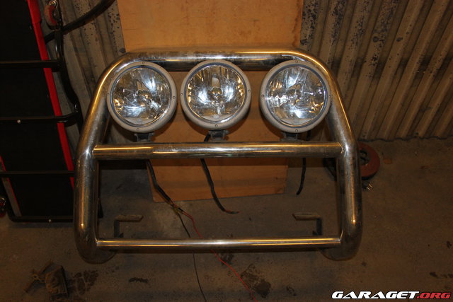

Kanske en framtida frontbåge? wink

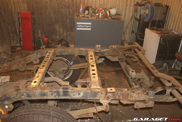

https://www1.garaget.org/gallery/images/174/173863/173863-6ce549e20f647847745c1b2a4859dea0.jpg
Regplåt och durkplåt demonterat.
https://www1.garaget.org/gallery/images/174/173863/173863-c76fbb9162fe236e969a30321f494432.jpg
Stuff
https://www1.garaget.org/gallery/images/174/173863/173863-e9102106bf3d3e556868a145a42a7c4e.jpg
Vi sprang in på ÖB en snabbis på vägen hem och tittade om man kunde hitta något användbart smile

22 januari 2012
Kom ihåg när ramen ska rostskyddas att ni även gör nåt rejält åt insidan på den. Det är nämligen den stora svagheten, dom rostskyddas ofta på utsidan och ser kanonfräscha ut. Sen knackar man lite med slagghackan o då visar det sig att den är tunn som papper för att den rostat upp inifrån.
Den som spar han har, fast inte lika roligt...
100 Inlägg
22 januari 2012
Jahaa okej det ska vi inte glömma. Tackar för informationen smile

Vad säger ni om att sätta på 2½ tums rör hela vägen? tongue

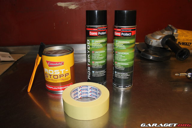

Hejsan allihopa! Åkte och köpte lite rostskyddsfärg till ramen som ska slipas imorgon så man har det gjort och efter det drog jag till garaget där jag var lite mera än drygt 2 timmar. Min goda vän Felix följde med och hjälpte till också smile Vi började med att demontera lister, stolar och paneler för allting ska ju ur senare ändå smile Sist så tog vi bort mattan ur golvet för att se om det var några rostskador under men den var ju tokfräsh ända fram till lådan big_smile Får se imorgon hur resten av golvet ser ut smile Aja här kommer lite bilder från idag
https://www1.garaget.org/gallery/images/174/173863/173863-911dbbc9b25b3972dc0c0051a3ba717d.jpg
Rostskyddsfärgen till ramen smile

Såhära såg det ut innan vi började riva
https://www1.garaget.org/gallery/images/174/173863/173863-1c563ae9691dc14e0184ab70e2cb122e.jpg
Bakom
https://www1.garaget.org/gallery/images/174/173863/173863-b24e505a98a05dfee8538c4baa4072cc.jpg

Stolarna demonterade
https://www1.garaget.org/gallery/images/174/173863/173863-1c1a7e4b5e5fd3927047c04bf90ce810.jpg
Handbroms
https://www1.garaget.org/gallery/images/174/173863/173863-06f9d05b0d0df91955f0f27457522345.jpg
Mittkonsollen och bälteslåsen borta smile
https://www1.garaget.org/gallery/images/174/173863/173863-8c9fade0c884d5140087d348aff48c47.jpg
Bälten, nödstolar och sidopanelerna kaputt tongue
https://www1.garaget.org/gallery/images/174/173863/173863-3c57be167cb807c75997bed8db8a79c0.jpg

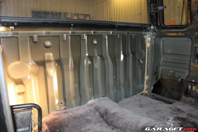

Mattan på väggen borta
https://www1.garaget.org/gallery/images/174/173863/173863-7da8a4cd4d407cf99bc2afbdda19707a.jpg
Panelen runt fönstrerna borta och mattan på väggen
https://www1.garaget.org/gallery/images/174/173863/173863-d18e233e7d0b10a157f16748081a3c53.jpg
Väggen...
https://www1.garaget.org/gallery/images/174/173863/173863-48dad3d3c6f030968409a32bf8a20f0c.jpg
Tokfräsh under ju big_smile

Tjenare allesammans! Idag blev det 7 timmar i garaget. Jag tog ur resten av mattan på golvet i hytten, skruvade ner tanken och började rensa rost och smuts på ramen smile Här kommer bilder!
https://www1.garaget.org/gallery/images/174/173863/173863-a55be03dd808e9835ee96d589f0472be.jpg
Halva mattan
https://www1.garaget.org/gallery/images/174/173863/173863-144e37e0a2b0bb84eaf6020add23b3b5.jpg
Andra halvan smile
https://www1.garaget.org/gallery/images/174/173863/173863-82b6bfa241ad793c3f3e34cbaf0b5936.jpg
Jävligt fräsh för att vara en -86! wink
https://www1.garaget.org/gallery/images/174/173863/173863-cf6ee2ac31cb7f6b0c8a3354dd1e7f55.jpg
Mattan
https://www1.garaget.org/gallery/images/174/173863/173863-99116ac255a9ebeda6b59fd23ced94eb.jpg
Tanken
https://www1.garaget.org/gallery/images/174/173863/173863-73f612792640b02a99ae0643bdc3f8c3.jpg
Slangarna
https://www1.garaget.org/gallery/images/174/173863/173863-0c58499c811264654e82b8b149ac3222.jpg
Var ju tvungen att ha lite musik att lyssna på tongue
https://www1.garaget.org/gallery/images/174/173863/173863-9c1b2e88174784b189090de7d4bd4675.jpg
Det är bäst att märka upp vart alla slangar ska sitta eftersom jag är så jävla glömsk i skallen xD
https://www1.garaget.org/gallery/images/174/173863/173863-f8a0401840b2254c0986d11da2a5cf38.jpg
https://www1.garaget.org/gallery/images/174/173863/173863-b1102cb906362fa24b5a421254f878c4.jpg
https://www1.garaget.org/gallery/images/174/173863/173863-2654a13846016f1bdd70fb90f608431c.jpg
https://www1.garaget.org/gallery/images/174/173863/173863-91bfaae2595a6f277f2cfa3ffb792508.jpg
Får göra ett tankfäste eller köpa nytt sad
https://www1.garaget.org/gallery/images/174/173863/173863-434d20b89d57c8eb3020ea575ebbb624.jpg
Det börjar fyllas upp på hyllorna nu smile
https://www1.garaget.org/gallery/images/174/173863/173863-2ee34f176c8a3e2d684800cb253f9cc5.jpg
En del mattor upp hängda på väggen så dom inte viker sig och skit tongue
https://www1.garaget.org/gallery/images/174/173863/173863-7e1d8ae2375ff2eff347c1b91449fbd7.jpg
Innan jag började banka rost och slipa
https://www1.garaget.org/gallery/images/174/173863/173863-f43c54c9edaabaff184183ced38e0288.jpg
Bankat rost och borstat bort smuts med stålborste smile
https://www1.garaget.org/gallery/images/174/173863/173863-13346f0cef7610ca8f24f53cf9ac90b0.jpg
https://www1.garaget.org/gallery/images/174/173863/173863-886c0f76dece82af0963dda1ff7e519c.jpg
https://www1.garaget.org/gallery/images/174/173863/173863-bff3e3b66c32e7226622c83f76e3702d.jpg
Ursäkta dom dåliga bilderna men det var sånt jävla damm moln i luften efter all slipning med rondellen smile Men bättre vart det smile
https://www1.garaget.org/gallery/images/174/173863/173863-1c658b744a1ca1748b1f8b3058cc3fba.jpg
Inte klar på långa vägar ;P
https://www1.garaget.org/gallery/images/174/173863/173863-f2ca70d04d9695e1817104303257cca3.jpg
https://www1.garaget.org/gallery/images/174/173863/173863-0cfed404fcd308118a0dc95424522fd9.jpg
https://www1.garaget.org/gallery/images/174/173863/173863-c7dba4bbf989fb1eb7584722fdf6e4e1.jpg
https://www1.garaget.org/gallery/images/174/173863/173863-f543b0fbcbd8e580512753aea12c7f02.jpg
