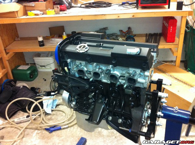

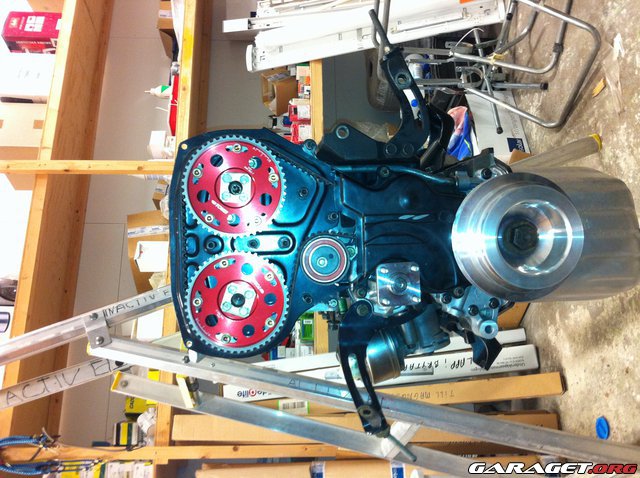

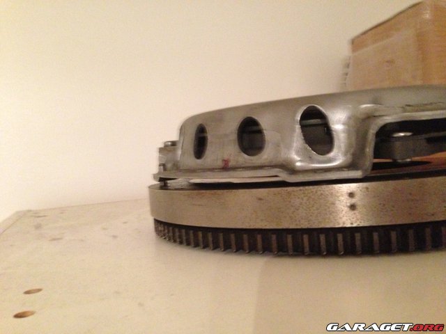

så då har de hänt lite grann igen. vart och skruvat ihop motorn. (tack för hjälpen lillis). så har ja vart och lämnat min tryckplatta, lamell och svänghjul så de ska lira tillsammans:D
https://www1.garaget.org/gallery/images/99/98757/98757-6c6803a8a0a27890fdb1a64c3852f96e.jpg
https://www1.garaget.org/gallery/images/99/98757/98757-46fdab7c82d96a3f6dd4cdbfaacde457.jpg
https://www1.garaget.org/gallery/images/99/98757/98757-2212078e2d0966834b77ecb19dd097f2.jpg

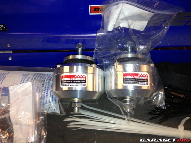

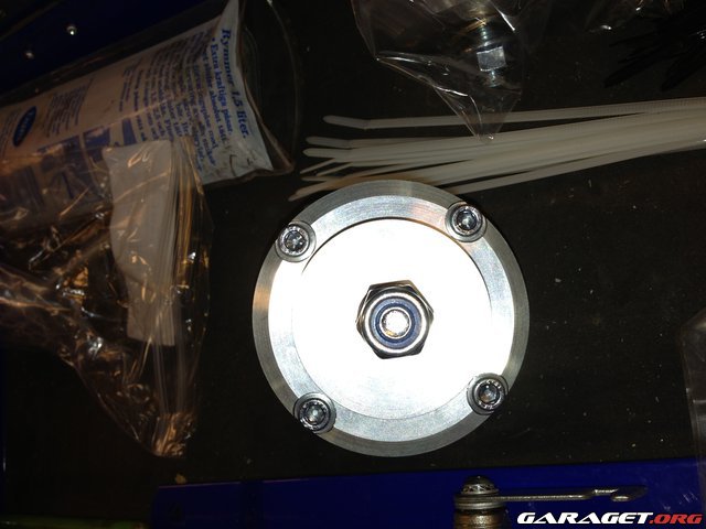

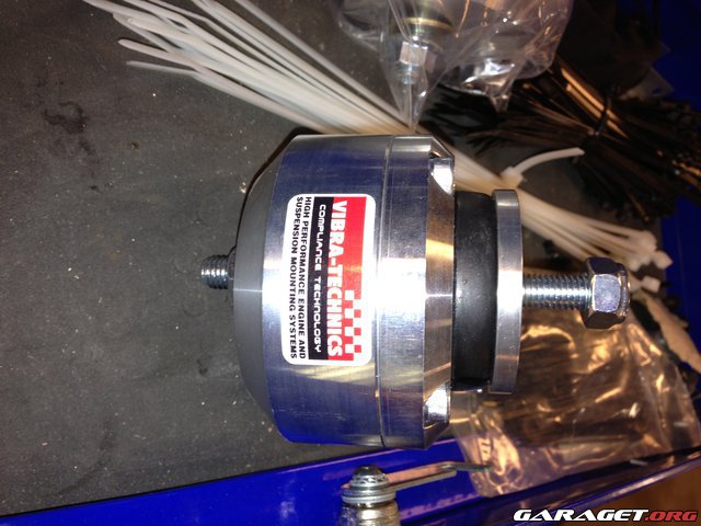

har fått hem mina vibra-technics motorfästen.
https://www1.garaget.org/gallery/images/99/98757/98757-dd8f8cf3b6560f1986a5cdb67ed9b940.jpg
https://www1.garaget.org/gallery/images/99/98757/98757-566ae88bcd711b74ccc4f0d42eb563a6.jpg
https://www1.garaget.org/gallery/images/99/98757/98757-b9c19b0da6eadbaf48dc90832cc56bbd.jpg

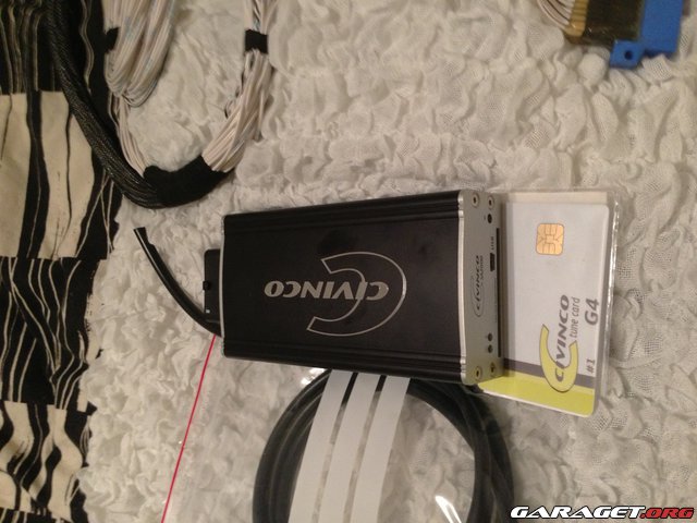

även beställt ett civinco sa 2000 som ja ska hämta i veckan.
https://www1.garaget.org/gallery/images/99/98757/98757-ee59094c756a4bc2bb58b5d70c55d8c1.jpg

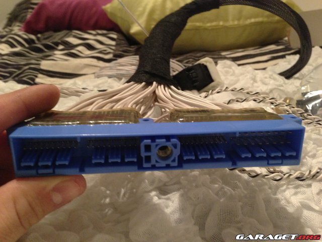

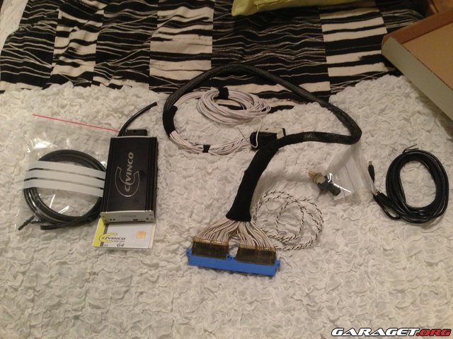

har också hämtat min styrsystem. civinco sa 2000
https://www1.garaget.org/gallery/images/99/98757/98757-faa0d3b7278492a321d12e802bb35413.jpg
https://www1.garaget.org/gallery/images/99/98757/98757-7ccd6ed0a6982e090929220cd5225681.jpg
https://www1.garaget.org/gallery/images/99/98757/98757-ae00df16d71491b7106797a8a20ef48c.jpg
det är ett stand alone system med plug and play anslutning.
