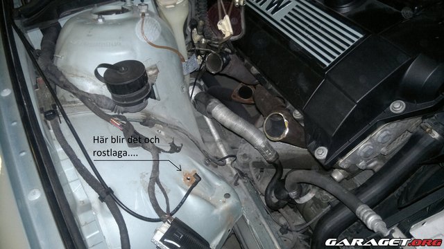

Och där får man rostlaga lite...
https://www1.garaget.org/gallery/images/89/88582/88582-c8f8426f43a3476a715224711886906f.jpg
