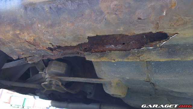

Besiktning underkänd V40 -96 rost (BILD)

nej alltså inget på bilen är bärande förutom allt på en bil med självbärande kaross... hade du haft ram på den kunde man ju undrat:)

burton skrev:
30cm hål får du ha i tröskeln innan det blir tvåa smile så den där tröskeln är soppslut.
Säker på det ?
jag fick tvåa på 2x3cm

KHRacing skrev:
Säker på det ?
ja vet en som besikta bilen för 20år sen och hade knappt tröskelådor.. kallas tur i oturen:)

Det var nog ram på den och inte självbärande kaross eller min kompis  brorsa kände en snubbe som hadde hört om en som besiktat........

jag har bytt trösklar på bilar med ram som fått 2:A på rost i trösklarna..fatta inte själv hur det gick till
var en pegga j5

Min bil gick igenom med det här hålet i förra veckan https://www1.garaget.org/gallery/images/137/136928/136928-c772f65eb3aac5e25fd35cf985cdee2a.jpg
Jag trodde inte att den skulle gå igenom när jag åkte in tongue

vet inte riktigt hur jag ska göra...inte det lättaste att svetsa dit ny plåt

skär bort den gamla, gör en ny som passar och svetsa dit den?
är inte svårt alls om du har tillgång till en mag-svets och är lite svetskunnig.
gassvets går givetvis även det men tänk på värmeutvecklingen smile

men det är ju böjar, det e dom som e svåra att få till...
mag-svets?
jag tänkte svetsa med trådsvets, men det kanske e samma sak

MIG/MAG är en helt vanlig svets, säkert den du kallar trådsvets. Men håll dig ifrån tråd som inte behöver skyddsgas, utan använd vanlig tråd och skyddsgas. Och sen är det bra ifall du övar på några skräpbitar före och kom även ihåg att kyla så inte hela plåten slår sig.

Jag har svetsat förut, men aldrig tänkt på vad den heter. Men då är det nog det jag använt...trådsvets som matar tråd hela tiden
