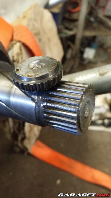

så inte så mycket har ju tyvärr hänt på bilen senaste tiden förutom att den gick sönder när man testade den lite.
Stod stilla först och skulle precis åka iväg så han jag bara komma i rullning så knackade de till ifrån motorrummet och ingen kraft fördes från motorn till däcken och varvtalet steg uppåt. men sedan sänkte sig till vanligt.
Så jag styrde bilen till kanten och kollade runt lite vad som kunde ha gått åt pipan. Då motorn gick som den skulle,  kopplingen tog som den skulle och jag fick i växlarna som vanligt. Men att ingen kraft gick vidare ifrån lådan till drivknutarna så det var bara att kolla till vänster drivknut som man kunde föra fram och tillbaka en aning.
Så efter lite väntan fick man hem den utan större problem då man hade bara hunnit åka några km bort.
Men upp på lyften och bort med däcket då man kom åt drivknuten så märkte man att det var drivknuten som hade brustit i lådan precis vid låsringen, eller vad de nu är för ring.
Så efter några timmar i verkstaden så var det fixad, då man hade reservdelar ifrån en annan 850 liggande.

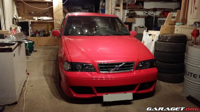

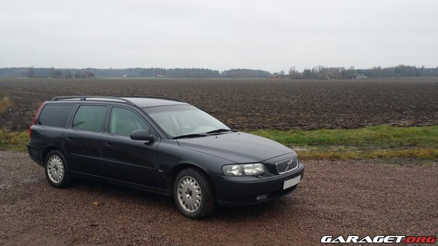

Måste bara säga att man har skaffat sig ett xenon kit som nu sitter på bilen. vart väldigt gött. vart 55W, funderade på först på 5000K men vart 6000K istället.
Sedan så har man haft problem med sin "bruks bil" så beslöt efter mycket om och men att skaffa mig något vettigare. så det vart denna lilla leksaken, hehe. kommer fixa till den så den blir snyggare. ut och invändigt.
https://www1.garaget.org/gallery/images/145/144448/144448-82261b8ffa79a1eae6db2a4627b5d51c.jpg
minimal rost förutom på skärmarna fram annars bra i karossen. motorn går bra men är i behov av lite små pil märkte man.  kommer senare nämna mer om det hela jag kommer göra på bilen.

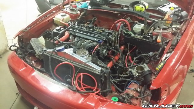

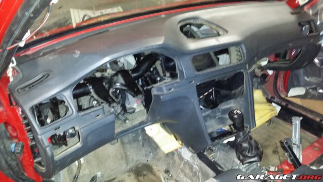

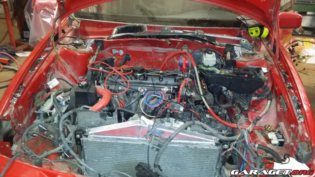

Fasiken vad tiden flyger iväg snart dags för Elmia och allt de dära nu och här sitter man mitt i natten händerna fulla av smutts och olja, men denna vinter har man inte bara suttit borta ifrån garaget har gnagt en massa på en ide man haft i bilen men inte fått till med men nu har man äntligen fått sig så nu får ni se vad för GALENSKAPER man håller på med bilen.
Så snart kanske bilen inte är längre det en 850 men har helt byggt om inredningen och även systemet ifrån en V70N och håller på att passa in brädan ifrån en S80 för att kolla mått det ska in en V70N i den men just denna natt har denna varelse visat en gnutta liv efter många månader planeringar och tester.
Så totalt kommer hela systemet på denna varelse vara ombyggt V70N system till allt som sitter fast så som lysen och liknande. men inredningen kommer det vara mycket bekvämare med just V70N säten och bärda. tyvärr har man inte ägnat mycket till att ta bilder på vad jag gjort då denna bil ska användas till ELMIA! så ni som är där så ses vi säkert!
men i alla fal 2 snabba bilder på bygget kan jag bjuda på!
https://www1.garaget.org/gallery/images/145/144448/144448-0b6664b59f632c939f703cf41d4e8d07.jpg
https://www1.garaget.org/gallery/images/145/144448/144448-59462dc2658903dd6461adbcac650ac5.jpg
Så ha det gött tills vi ses igen!

Det var lite upp och ner innan Elmia fick igång startmotorn men fick inte fram så att den tände igång. men facktigt efter mycket pill så har man äntligen fått motorn och starta upp i några sekunder. ska under helgen kolla över varför den inte håller igång längre. Troligen att spridarna inte får tillräckligt med bensin för att hålla igång verkar det som.
