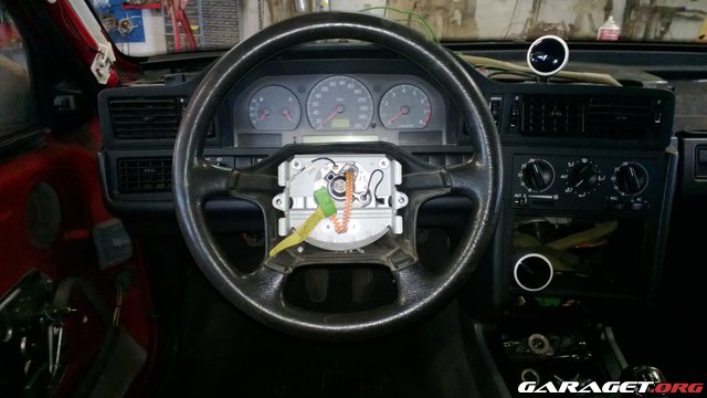

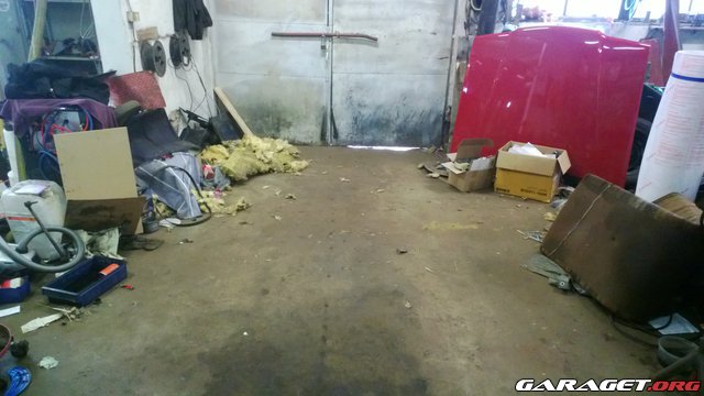

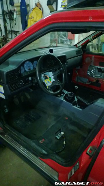

spenderade hela gårdagen igår och idag för att få dit allt detta. (3 olika bilar kommer allt från smile  ) mattan mitten konsollen och instrument brädan. men faan vad mycket snyggare detta är en originalet var. blir och måla om mitten konsollen senare
https://www1.garaget.org/gallery/images/145/144448/144448-a6b1fc28ec58e6a8a71d744b0a9f0ca6.jpg
innan jag rensade allt.
https://www1.garaget.org/gallery/images/145/144448/144448-b1d249bf10f0ad82576fbe61b1c19785.jpg
hur det ser ut just nu.
https://www1.garaget.org/gallery/images/145/144448/144448-31baba648a1335e61724c72d12c6561c.jpg

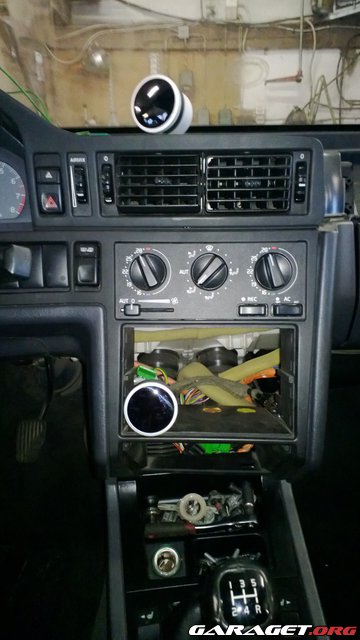

så funderar jag på vart jag ska montera mätarna. under ECC eller över den... ska se om jag tar o plaserar olje temp och tryck i luft ut taget över ECC smile
https://www1.garaget.org/gallery/images/145/144448/144448-6efa9dd0bb83946fcf87c7bf250af8b9.jpg

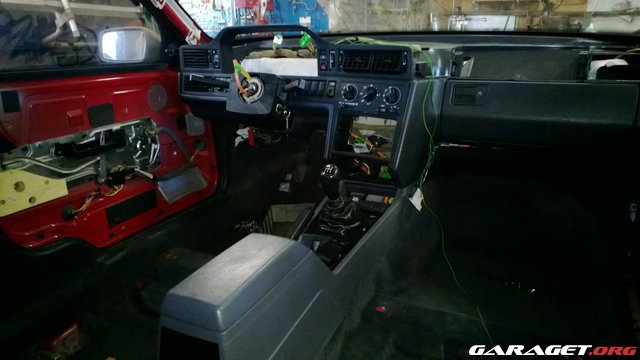

extra bild på inredningen!
https://www1.garaget.org/gallery/images/145/144448/144448-5c71c668613486f5f446f1d2bf065491.jpg

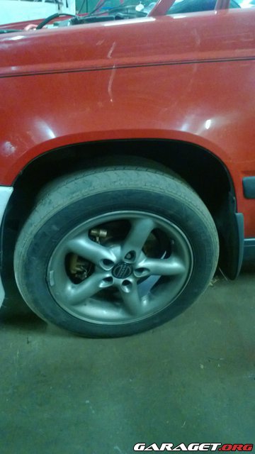

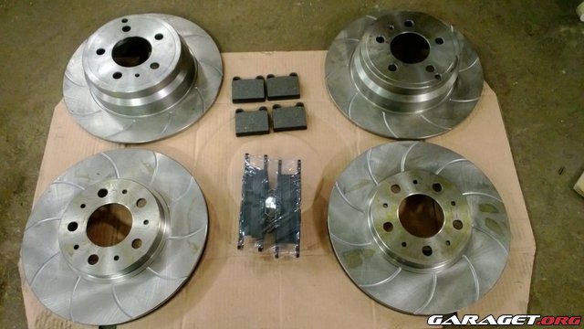

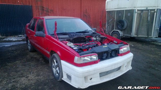

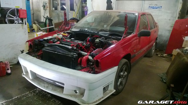

Det händer grejer i storm fart nu! har äntligen fått bilen ner på marken och imorgon ska jag kunna testköra den och se om den fungerar smile har även fått äntligen hem helt nytt broms skivor till alla (bild på det kommer imorgon) så just nu ser det ut såhär på bilen
https://www1.garaget.org/gallery/images/145/144448/144448-b39d65e9f88bc2f0b3f46dff9af18108.jpg
https://www1.garaget.org/gallery/images/145/144448/144448-cff30e65f1556b221e571b7452a8c300.jpg
https://www1.garaget.org/gallery/images/145/144448/144448-a9589890260a4d8f23f2fec7d8df3f8e.jpg
detta gillar jag inte mycket, det är för STORT mellan rum! det ska sänkas här ska de!

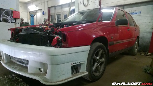

https://www1.garaget.org/gallery/images/145/144448/144448-6451476cd8308849fc51f0890e453914.jpg
VAD nu! här saknas det något!!! nu har man i alla fal kört ut den!
men det var liten färd för den skulle upp på lyften så jag kan fixa avgassystemet och bromsarna/skivorna! smile

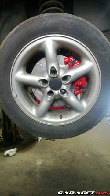

gud vad tiden flyger iväg, har varit i verkstaden hela dagen för att man fick hem lite godis igår.
https://www1.garaget.org/gallery/images/145/144448/144448-ba2f4c9ef8277ff1dd40220b04b99412.jpg
https://www1.garaget.org/gallery/images/145/144448/144448-fcde6282e126caa1dafb59656600a5fc.jpg
Snart är de dags för att prova den smile
OBS, Fälgarna ska bytas till något omkring 18 tum! smile

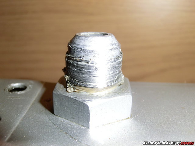

här har vi varför det pissade olja igenom oljekylar anslutningen som satt på vänster sida av bilen. :S så det blir och fixa en ny/se om det går att fixa denna senare.
