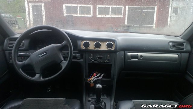

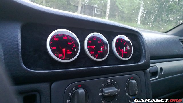

Idag fixade jag smått på mätarna och det sluttade så hära efter ett par timmar fixande
https://www1.garaget.org/gallery/images/145/144448/144448-ba9bccfea56c03db893770ea2db7a241.jpg
Mitt projekt, kolla in och kommentera http://www.garaget.org/forum/viewtopic. … 0#p3107330 Volvo 850 T5

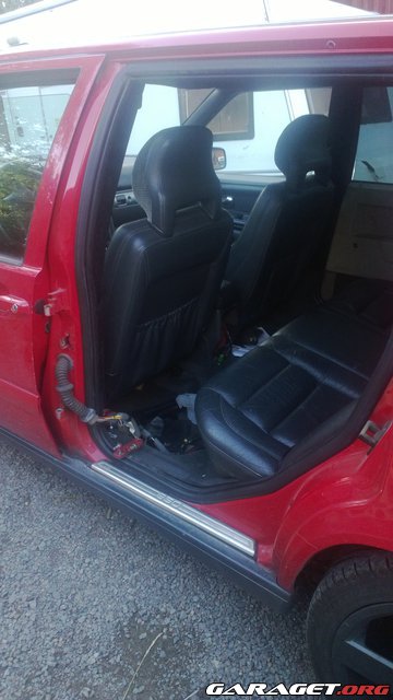

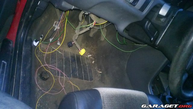

Har nu spenderat det senaste dagarna åt att läsa in och lära mig elcheman över elhissarna. framsteg gör jag i alla fal för jag har fått in ström till dosan men inte fått så att den fått ner någon ruta än i alla fal men det drar sig närmare hela tiden och jag har kollat den ger signaler ut ifrån dosan men just till förar rutan så verkar den inte vilja skicka samma sorts signaler. (låter som den hackar när man har den i nerdragning läget)

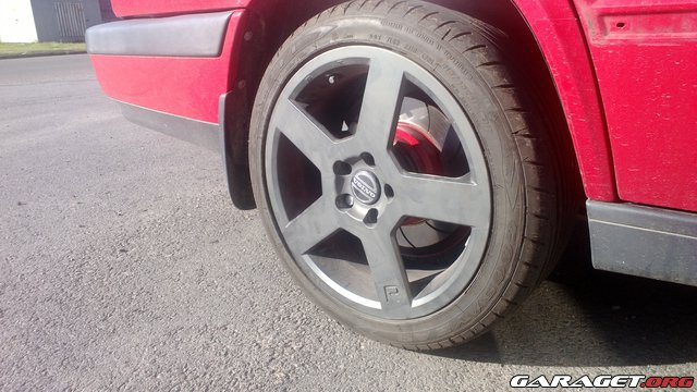

https://www1.garaget.org/gallery/images/145/144448/144448-589736d80e457b14c032c4658cf8b627.jpg
https://www1.garaget.org/gallery/images/145/144448/144448-884d3d51bf968553e3f882375f0c7c8e.jpg
Så vill jag även visa upp vad man nyligen fått hem och som redan hunnit på bilen smile vist 17" bara men sjukt bättre än 15" som man hade innan
https://www1.garaget.org/gallery/images/145/144448/144448-a0b49ebdef31a5460e34f68552735f8e.jpg
Det är allt för idag, lägger in mer information när jag fått igång elhissarna smile

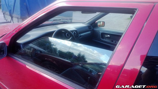

okej, samma färgkod som min? 601? behöver just nu bara bakdörrarna fram är det redan V70´s dörrar.

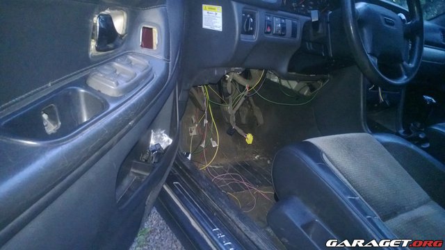

Efter kanske 2 veckor och kolla igenom skillnaderna på V70´s och 850´s om elchema över dörrarna och elhissar så beslöt jag mig att testa. Jag förstod snabbare än jag själv trodde. Så idag bara några minuter sedan så fick jag förardörren att fungera, både ner och upp. Så här enkelt trodde jag inte det var. igår gjorde man grovjobbet och idag var de bara småplocket. kommer lägga upp lite senare hur jag gjorde för att få igenom det hela. smile
https://www1.garaget.org/gallery/images/145/144448/144448-d1a6742863d7fe0030f6c13510c26dd0.jpg
så denna bil hade hand vev hissar innan och nu har den helt och hållet fungerande elhissar!!!

Okej, massor är redan färdidraget i 850, min hade vev förut och nu har den elhissar relä 105 fans redan och kablar var också redan dragna så det enda jag gjorde var att jag satte i nya anslutningar ifrån dosan i dörren till ström till dosan igenom dörren och bom så var de enkelt. Fixade samtidigt alla sladdar för resten av dörrarna så man slipper öppna upp den igen, så ju spendera lite mera tid och fixa anslutningarna för högerdörren och bakdörrarna men det fixar sig snart. högerdörren fram får jag dra nya men bak finns det ju i dörrarna så dom är enklare också.
om folk vill ha detaljerad information så får ni skicka pm till mig så förklarar jag djupare då. (jag är ingen elektriker men det var faan roligt och läsa om elschema! )

jodå, det är enkelt att få dit dom jobbigare med elen, men det mesta är redan draget i 850 så det är bara hitta rätt kablar.
Så senare under dagen ska jag se om jag kan få igång högersidan också

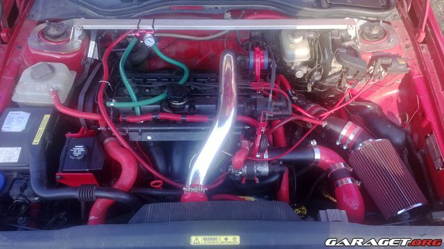

Set att jag varit lite slö att uppdaterat! smile nåväl. Har gjort lite på bilen sedan sist, så som fixat ena bakdörren så el hissar fungerar där med, tills halvt tydligen har konstigt nog något elfel just nu. går ner men inte upp, men det är inte det enda felet som jag stött på senaste dagarna. instrument panelen, nästan alla lampor lyser inte längre, så som vatten lampan och mätaren, alla lampor förutom Srs:en, parkerings broms och servis lampan är dom som kan lyssa, resten är mörka som natten.
https://www1.garaget.org/gallery/images/145/144448/144448-dbad5ef4c307595a1a30d26c0b82ed77.jpg
Här saknar jag något, nå ja efter en stund var det en ny dörr på plats.
https://www1.garaget.org/gallery/images/145/144448/144448-05df3d13b22f39e22e99093adee56c18.jpg
Fick till slut tag i några vettiga lysen smile
https://www1.garaget.org/gallery/images/145/144448/144448-c1a589f7659eb810f6ff0830375fde8f.jpg
Sist men inte minst fick man tag i ett nytt rör, cromat!
så det som är planerat i helgen att fixa är i alla fall den där förbaskade styrservon som låter som ett gäng katter sitter fast i motorutrymmet och skriker sönder. och förstås se vad som är fel med alla lampor! smile
Senast redigerat av jacker90 (19 juli 2013)

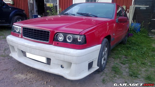

Riktigt imponerad av vissa saker du lyckats med smile, ser bra ut men gillar inte fronten wink På med en R-front istället smile
Är mycket nyfiken hur det gick att besikta bilen efter motorbytet, några konstigheter ? Har också en S, men vill gärna hinka i en t5a men har bara hört att det inte går etc, men för dig verkar det ju ha gått. Berätta! smile
//Skolda
Tackar, Samma här för att vara ärlig om fronten, har funderingar på att göra om den. Men R-fronten gillar jag inte helt heller, ska se om jag kan fixa lite skissar senare på något som kan vara nått, att prova.

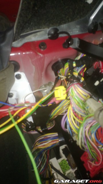

Äntligen!!! jag har letat och letat på vad som är fel på lamporna i instrument panelen. Det är så att det var ett enkelt fel. Kontakt stycket under ratten, 24/13 enligt elschema, en röd kontakt stycke.  Jag kollade upp och det var så alla varnings lampor som inte fungerade gick igenom 24/13 så jag kollade under ratten, fick mig och tro att det var en svart kontakt som jag visste jag hade varit på förut. Dok så när jag kollade på den svarta så var de inget fel med den, men där emot var det en annan som var bredvid en röd kontakt stycke som verkade fel, det var den som var riktigt 24/13 så tryckte ihop den och testade då lös dom lamporna som skulle direkt när jag vred på nyckeln.
https://www1.garaget.org/gallery/images/145/144448/144448-eb083395d439019465389b649ac42fa3.jpg
bilen är tagen då jag fixade med elhissen, och det är den röda kontaktstycket till höger som var felet.

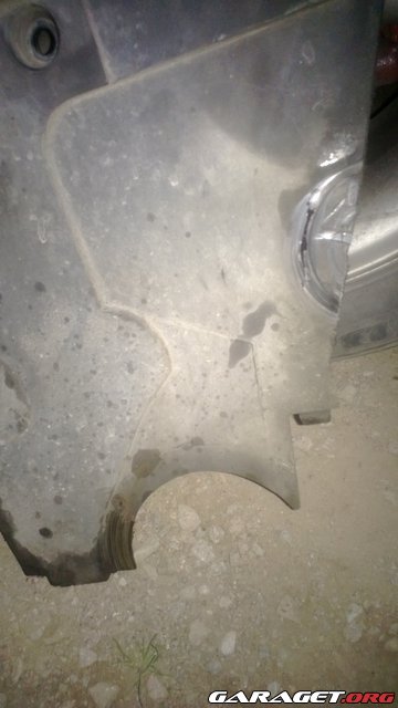

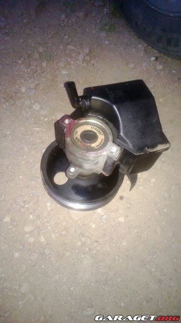

Och som sagt, jag har även fixat med det irriterande ljudet som verkade komma ifrån styr servopumpen så den inte skriker som en förvuxen katt i motorutrymmet.  nu är det mycket lugnare.
https://www1.garaget.org/gallery/images/145/144448/144448-2508166a28cf5658c1a8de2e620a82b9.jpg
och när jag kollade till med alla remmar och allt tog jag bort skydds plasten för att kolla hur det var med dom andra hjulen verkar som något har legat emot denna
https://www1.garaget.org/gallery/images/145/144448/144448-ba543cd4c78ff0b15d92f4c1cefd0c41.jpg
Skoj skoj, försten är denna "nödvändig" ?
Senast redigerat av jacker90 (21 juli 2013)
