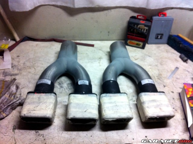

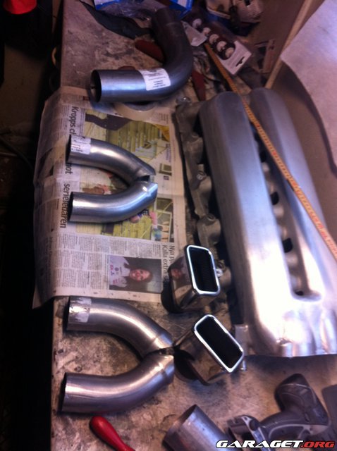

Fick ett par timmar över att greja med byxrör och insuget under Julen. Hoppas på att göra klart byxröret v2 när jag har lite lediga dagar. Förhoppningsvis kan jag beställa alla mina saknade delar nästa vecka, om de kommer påbörja produktionen då... smile Blir rätt mycket grejer, allt ifrån bussningar till en huv.

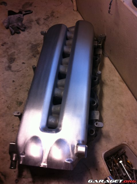

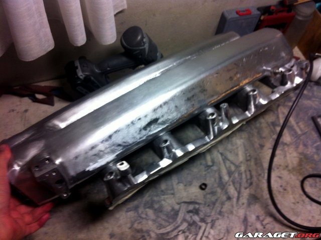

Spenderade 8-10 timmar på att slipa ner insuget gissar jag på, var ett helvete första omgången. Fick åka och köpa en grövre sliprondell för att effektivt komma ner till porerna. Nu är det bara kvar att börja med våtslip och vax så är snart i hamn.
https://www1.garaget.org/gallery/images/169/168702/168702-0ecaac84fdebf8ea1a058bba070f44d3.jpg

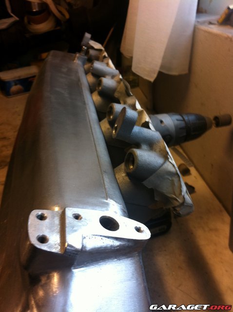

Bestämde mig för att bara polera toppen, för vid eftertanke tyckte jag det skulle se konstigt ut om bara insuget är polerat och resterande inte är det. Så blir till att polera alla de delar som är synliga. Fuelrailsen kommer att täcka mycket av sidan på insuget så gick efter de linjerna som är kvar efter gjutningen för att bedöma vart jag skulle sluta. (Här har jag bara skrapat bort lite färg så sidan är bara maskerad och inte bearbetad med sliprondellen något.)
https://www1.garaget.org/gallery/images/169/168702/168702-ccec6f0671f0fee5220b0a9ba317cce4.jpg
Montering dröjer dock tills jag fått min leverans med lite fräschare delar. Här näst blir det att börja med kåporna.
Kapat lite delar för att sätta ihop byxrören, hur dom kommer se ut i slutändan återstår att se. Behöver göra dem lite justerbara.
https://www1.garaget.org/gallery/images/169/168702/168702-22049dbbd35da720e2dd12ad875f257b.jpg

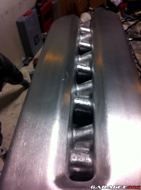

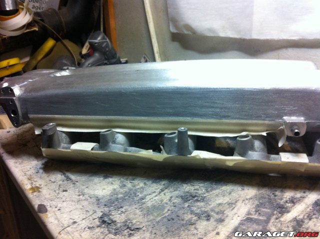

Fått lite tid att spendera vid arbetsbänken! Fortsatte med insuget, har nog lagt 35-40h på att rengöra det ifrån all färg och grovslipat.
Kände inte jag kunde leva med något halvdant gjort... Alla dessa vinklar är sjukt tidskrävande... använt olika filar, sliprondeller, dremel och sandpapper.
https://www1.garaget.org/gallery/images/169/168702/168702-6f25eabc89bdf8d424d36b4f028fbaf1.jpg
Så nu börjar det ge resultat... kanske hinner klart grovjobbet imorgon för börja använda våtslip.
https://www1.garaget.org/gallery/images/169/168702/168702-48d0f53889e1603d2421cfe8a6bd9ce6.jpg
https://www1.garaget.org/gallery/images/169/168702/168702-0c57dadeeff0a5de4fbe07957701ddae.jpg
https://www1.garaget.org/gallery/images/169/168702/168702-c2c151505de486280a3c27f67ef72107.jpg

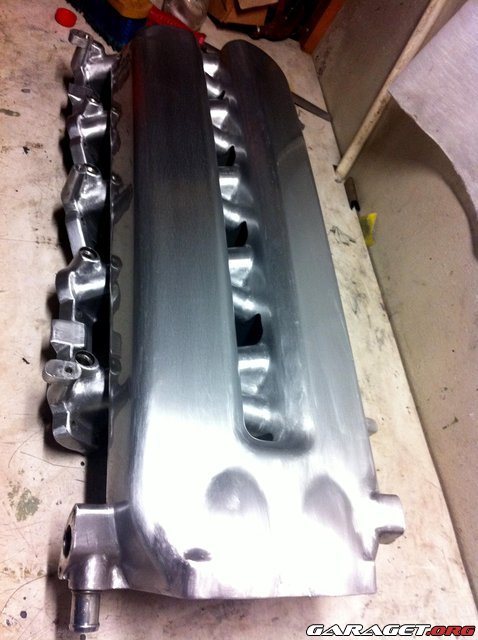

Det går sakta framåt när man bara har ett par timmar på helgerna att greja... en liten uppdatering iaf!
Kört med upp till 900 sandpapper, ett par nivåer kvar sedan kan poleringen börja. Hoppas vara klar med den nästa helg.
https://www1.garaget.org/gallery/images/169/168702/168702-8a60889c1315a073d7fa537c74bf653e.jpg
Byxrören klara smile Skall börja modifiera kjolarna när insuget är klart.
https://www1.garaget.org/gallery/images/169/168702/168702-768989841c8fb613e7392561a849a17f.jpg

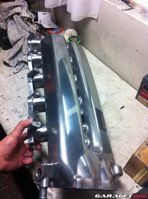

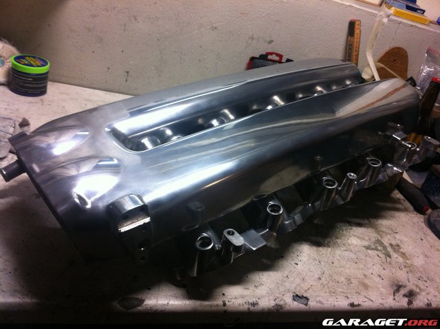

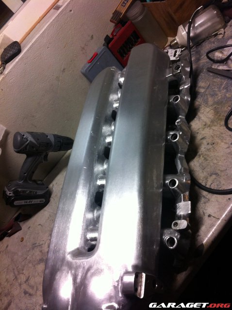

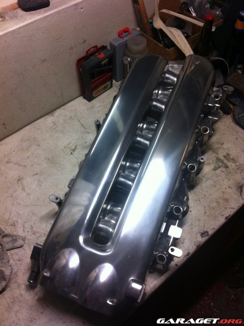

Lite fritid igen... och nu efter 50-60 timmar börjar det ge resultat.. tappade räkningen efter 45 timmar så bra le på att polera nu... Lovar att inte posta mer om detta skräpet innan det sitter på plats.
Har lite godsaker som inkommit som jag uppdaterar om längre fram. Håller fortfarande på att vänta på att få mina grejer skeppade ifrån staterna. Inköpslistan bara byggs på medans jag väntar på att de skall tillverka min huv...
För folk som skall importera saker ifrån staterna rekommenderar jag Björn på camaroskroten. Bra kille att ha och göra med, och bättre priser än vad jag blivit erbjuden av andra.
Nog om det! Insuget... har kört med det grova polerwaxet. Tänkte vänta med att köra med de två finare vaxningarna tills det är dags för montering, lite annat kommer monterats under. :]
P.S Kameramannen, hade tagit ditt Hemi insugt över denna skiten vilken dag i veckan ^^
https://www1.garaget.org/gallery/images/169/168702/168702-6f86e91b5a0d2713cec6484fc8467949.jpg
https://www1.garaget.org/gallery/images/169/168702/168702-60b35e2ddf113805be157b007231243f.jpg
https://www1.garaget.org/gallery/images/169/168702/168702-0f66a793739019aa556e77654b2db347.jpg

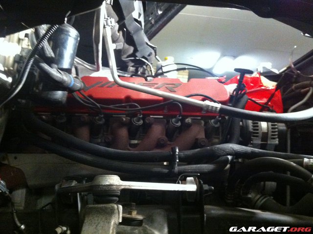

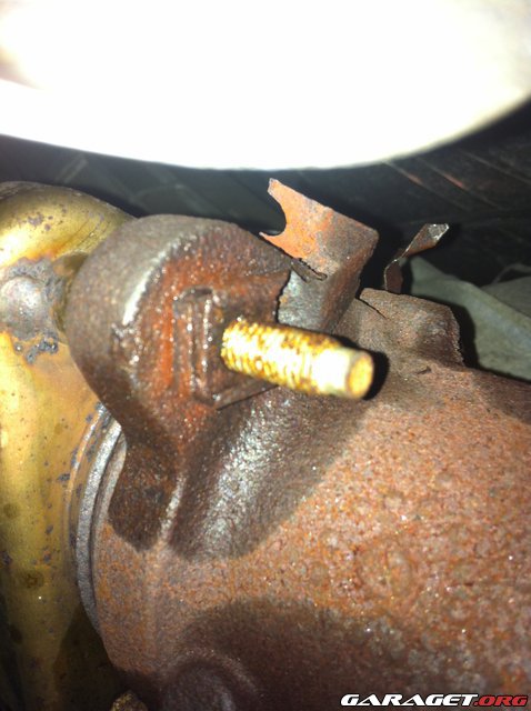

Var i garaget idag för att montera grenrören... men det slutade i svordomar.
Denna förbannade anordningen är det sämsta jag skådat. Skruven och clipsen har rostat ihop så det bara snurrar... Inte heller går det att komma åt med verktyg för att hålla fast grejerna. Så blir fram med en dremel eller tyngre för att kapa skiten.
https://www1.garaget.org/gallery/images/169/168702/168702-9749211c9df39c9dc5d32efc54c1536e.jpg
So far har jag hittat 2 ställen där det är mindre utrymme än en asiatisk bil... men överlag är det gott om utrymme.
https://www1.garaget.org/gallery/images/169/168702/168702-4ef9d76c7850e7999ce44214b5391d58.jpg
Kommer bli gött att få styra upp detta skitiga motorrum.

Skulle du inte kunna testa limma fast clipset?
EVOLUTION GARAGE
366 Inlägg
25 februari 2013
#220
Vore en ide, skall testa med värme någon dag. Men skiten sitter något ofantligt så är skeptisk till allt just nu ^^
Hade inte räknat med att det skulle vara några större bekymmer att få av dem så hade bara med mig handverktyg.
