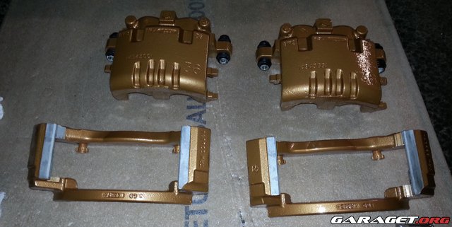

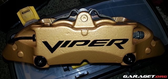

Bromsok fram. 4 kolvar
https://www1.garaget.org/gallery/images/169/168702/168702-b6d8bc668e934109f3da4fa8b35c273e.jpg
Bromsok bak, 2 kolvar
https://www1.garaget.org/gallery/images/169/168702/168702-a7c8b70fb1ad6b78df7f269a12ac2cbc.jpg

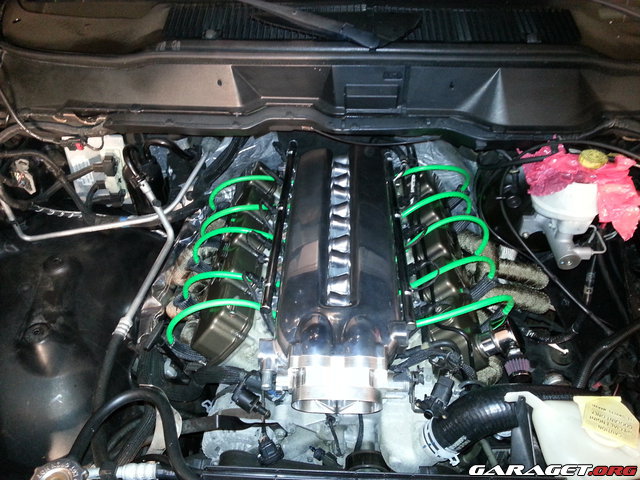

Grejat lite  med kåporna!
https://www1.garaget.org/gallery/images/169/168702/168702-e2ba10fbb09d0251caec33b8ff741d9d.jpg

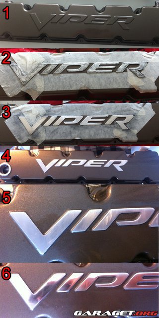

Måste bara passa på att säga: WOW! Meguairs metal polysh är helt galet.

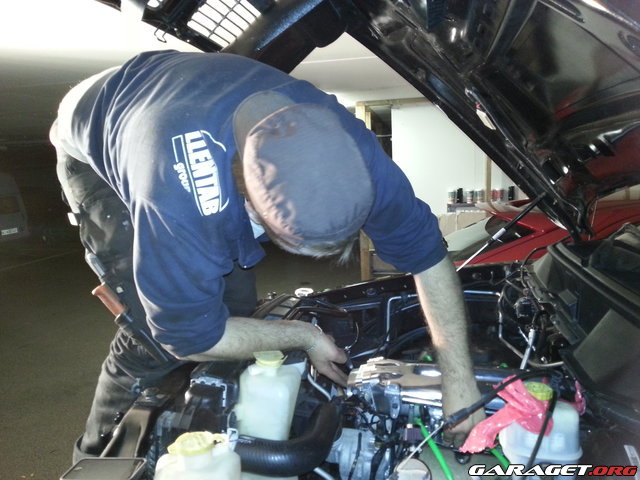

Monteringsdags!
https://www1.garaget.org/gallery/images/169/168702/168702-8d39225ffa2e679c9f472debf64d2d6d.jpg
Träningsverk i röven/låren efter en stund i denna positionen... (Bjuder på de skämten...)
https://www1.garaget.org/gallery/images/169/168702/168702-2e4492822c4f3f32fc40bb26977607f7.jpg
Kåporna monteras
https://www1.garaget.org/gallery/images/169/168702/168702-3bc51af8fe484b900ff260daa69bdb5e.jpg
Ovanifrån:
https://www1.garaget.org/gallery/images/169/168702/168702-fa783bdb8ef36b8d730a69f5032c1cef.jpg
Sidan:
https://www1.garaget.org/gallery/images/169/168702/168702-7516bc521d06400ee9f83109994669d3.jpg

men va fan vad fräääääscht det blir.... vad är Meguairs metal polysh för nått och hur fungerar det?
Länk till den: http://www.ridetech.se/meguiars-metall-polish/760-0
Om du kollar på ventilkåporna. steg 5 är med 2000 sandpapper, steg 6 är efter jag använt  NXT Generation All Metal Polysh. Blev extremt blankt och speglar bra smile Skall använda detta på insuget också smile

ja det ser riktigt blankt ut men är det bättre än autosol eller är det lättare att jobba med vad är skillnaden?

pekkysson skrev:
WDB skrev:
Jag har inte jobbat så mycket med autosol på sistone så mins inte riktigt resultatet. Men det är defenitivt lättare att jobba med! Är som silikonfett när man tagit det på en trasa, bara att gnugga en stund och torka av smile
