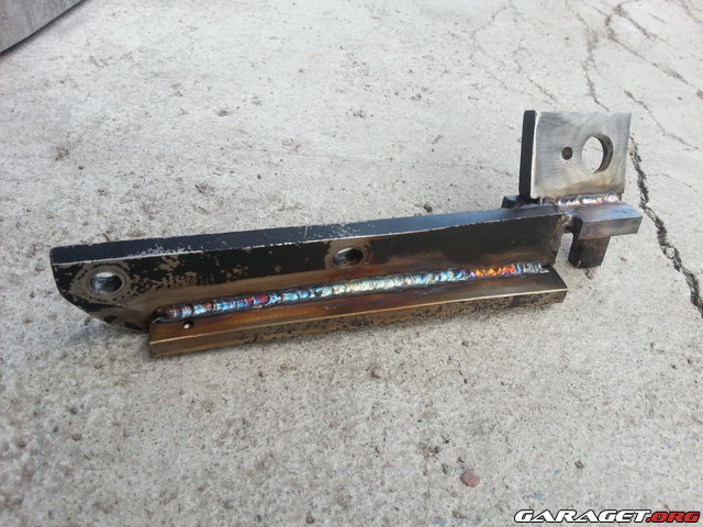

Tråget är riktat och tätat nu, läcker inte en droppe! Vi har också fått snyta ur henne ett par gånger. Dock sket jag ner mig efter det första pullet till varvstopp. Precis efter växling från 3-4:an efter varvstopp tvärdör den. När jag försöker ge lite gas för att rulla igång igen skjuter den flammor och beter sig illa. Såg såklart det värsta framför mig och öppnade huven så fort bilen stannat till. Inga fel konstaterades och provstarten var ett faktum. Två varv på starten så spann hon igång som om inget hade skett. Efter en hel del laborerande under kväll o natt gav vi oss utan något vidare resultat.
Senast igår felsökte vi och då fann vi troligtvis felet. Givarehållaren började självsvänga efter 7000rpm. Man såg tydligt på signalen att antingen givare eller triggerhjul rörde sig in och ut. Så detta har jag nu åtgärdat och vi ska såklart testa så det hjälpte så fort som möjligt. 0.8bar är redan tråkigt nämligen... big_smile
Har även fått hem mina nya fälgar och däck nu, blev Rota Grid Bronze. Blir lite mörkt, rått stuk tycker jag. Precis som jag vill ha det. smile Fick även lite hjälp av min garagepolare att putsa upp henne så nu återstår bara vaxning som troligtvis blir av imorgon. smile
Förstärkt givarhållare.
https://www1.garaget.org/gallery/images/125/124043/124043-2e273e83cdff755257284323fd3861eb.jpg

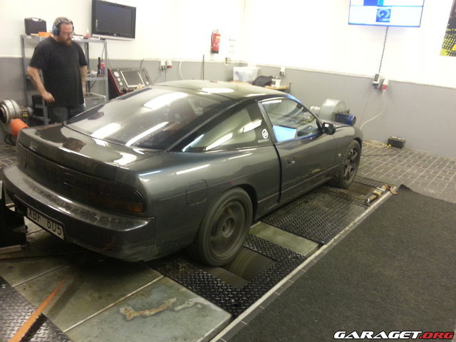

Första kvällen i dynon gjordes igår, vi gick 2steg framåt och 1steg tillbaks kan man säga. Bilen fungerade kanon och svarade fint när Alex började gå på med tändning och laddtryck. Dock började turbon surga mer och mer allt eftersom laddtrycket höjdes. Till slut valde vi att avbryta, dels för att turbon måste modifieras samt att mina bakdäck blev förstörda. Märkte att den började skjuta iväg gummibitar efter 14-15pulls, vi stannade bilen och märkte att stora bitar börjat släppa ifrån däcken. Tror att det är en blandning av den höga tempen samt hastigheten som orsakade detta. Bilen gör ca 300km/h på varvstopp i 5:an (som vi valde att köra på) och rullarna var ruggigt varma när vi stannade för att kontrollera.
Vi valde som sagt att avbryta för att fixa bättre däck och för att få turbon modifierad tills nästa gång istället. Vi landade på ca 400häst i varm dynolokal på ca 1.3bars laddtryck. Är såklart långt ifrån nöjd men vi ska som sagt köra henne i dyno en kväll till. smile
Fick tyvärr inte filmat något då man var på helspänn istället hehe smile Har dock en bild!

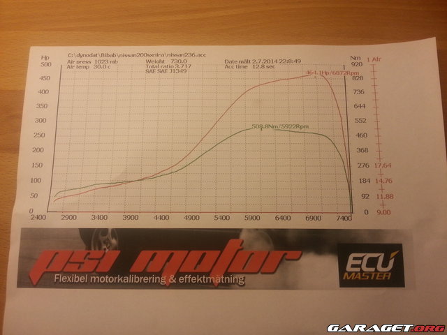

Då var den andra dynokvällen avklarad. Flöt på bra utan några större problem, fick byta wastegate-fjäder halvvägs bara då den inte ville hålla helt stängt med 0,8bars fjädern när det började ladda på.
Av någon anledning slutade den ge effekt efter 1,6bar. Vi var uppe på 1,8bar men fortfarande gav den samma effekt som 1,6. Har mina misstankar om att avgasmottrycket blir för högt, vet att folk brukar porta ur avgassidan i toppen på dessa motorer rätt rejält. Var i valet och kvalet att göra det i vintras men tiden och pengarna sprang iväg. Tog en del i innerradien inför förra säsongen. Då jag hade styrningarna kvar i kom jag inte åt så bra i ytterradien (som egentligen är viktigare på avgassidan). Tror som sagt att detta kan vara problemet.
Nåja, hon gav i alla fall hyffsat med effekt med tanke på laddtrycket. Men fyfan vad sur jag blev när jag inte fick spräcka 500-sträcket, det var ju så nära!
464rshp 509rsnm blev det till slut.
Film ifrån dagen, dock är klippet från ett av dom första svepen. Runt 410hk var där då.
Kurvan:
https://www1.garaget.org/gallery/images/125/124043/124043-ec86996591fed2a93d80b81468149ac9.jpg

rshp / rsnm ?
Blir lite förvirrad då jag aldrig sett den betäckningen, är det på hjulen eller i motorn du har effekten?
Helt godkända siffror hur som helst smile , hur känns karaktären på motorn tycker du?

Hehe det står för real skåne horse power. Bilar som bänkats på andra ställen har ofta tappat en hel del effekt i denna bänk. (I något fall över 100whp.) Så ägarna har lite skämtsamt kommit på rshp/rsnm. Siffrorna jag skrivit är motorhästar. smile
Själv blev jag väl inte supernöjd då jag hoppats på över 500häst. Ska ut o testa den ikväll förhoppningsvis, vi måste mappa om den lite på dellast då vi provade en annan kaminställning. Sen ska vi dubbelchecka så laddtrycket lägger sig på samma som i dynon nu på gatan. Kan bli en del ändringar pga tempen är högre i dynolokalen än på gata. smile
