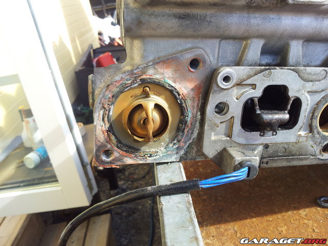

Skippar du värmeplattorna sen? smile

värmeplattorna som sitter mellan insuget och toppen smile bara och riva bort!

Vad har värmeplattan för funktion?

värmer upp luften vid kallstart, så motorn ska få upp tempen snabbare och bli lite miljövänligare.
samtidigt så stoppar dem upp en del av flödet in i toppen hmm
https://www1.garaget.org/gallery/images/15/14981/14981-79b263d893550e7a0f367cabeecabae5.jpg
här ser ni värmeplattorna, dem sitter som "pluggar" i insugskanalerna

Ok, jo de kan ja tänka mig, men vad säger bilens system om man tar bort den? o vad ger de i effektväg? tongue
kör du utan på din 9-3?

http://forum.saabturboclub.com/viewtopic.php?t=79318 läs det här så blir man lite klokare smile
Det sägs i tråden att det inte blir någon skillnad, det känns som det borde göra någon liiiten skillnad iaf. roll
